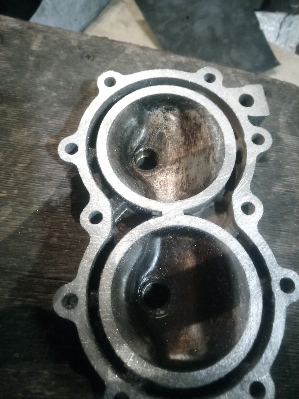

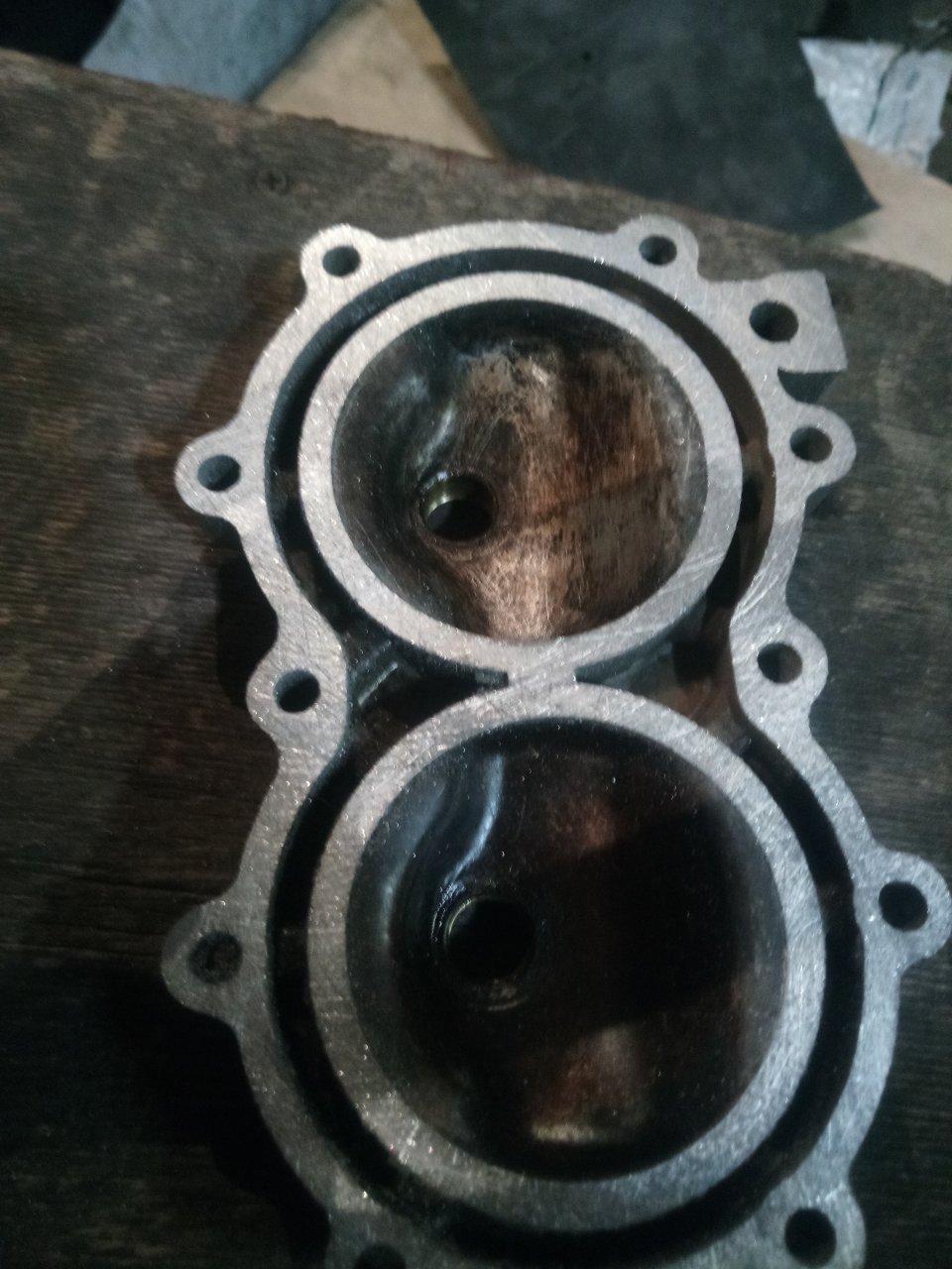

Разница ВМТ 0.6мм может быть в резьбовой втулке ГБЦ. Поршни не трогай, оставь как есть. Посмотри на камеру сгорания , замерь гребень вытеснителя , может быть эти 0.5 см здесь зарыты.

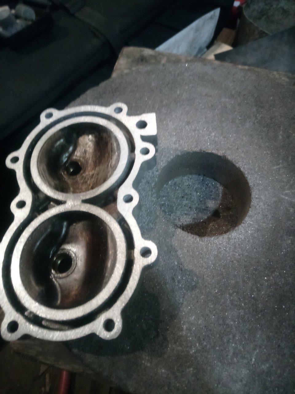

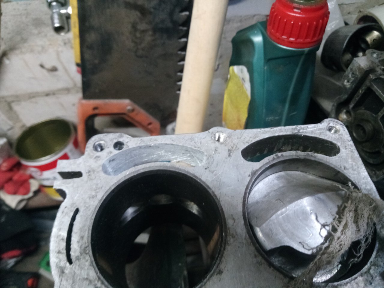

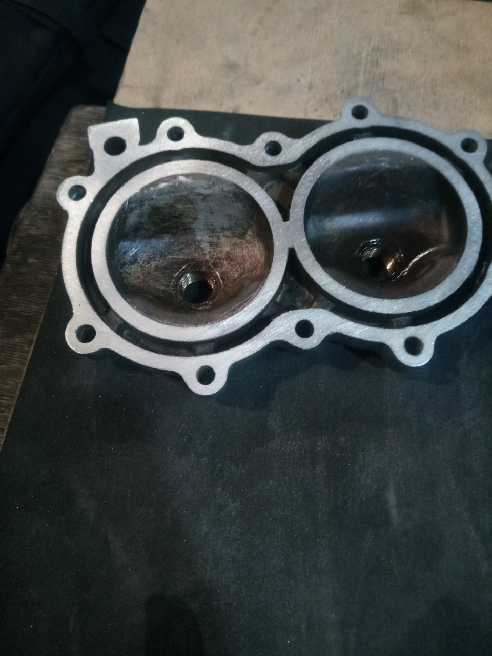

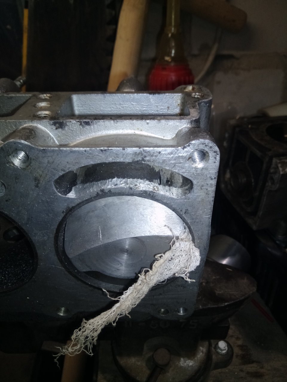

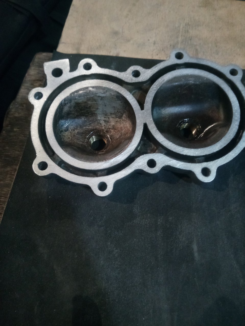

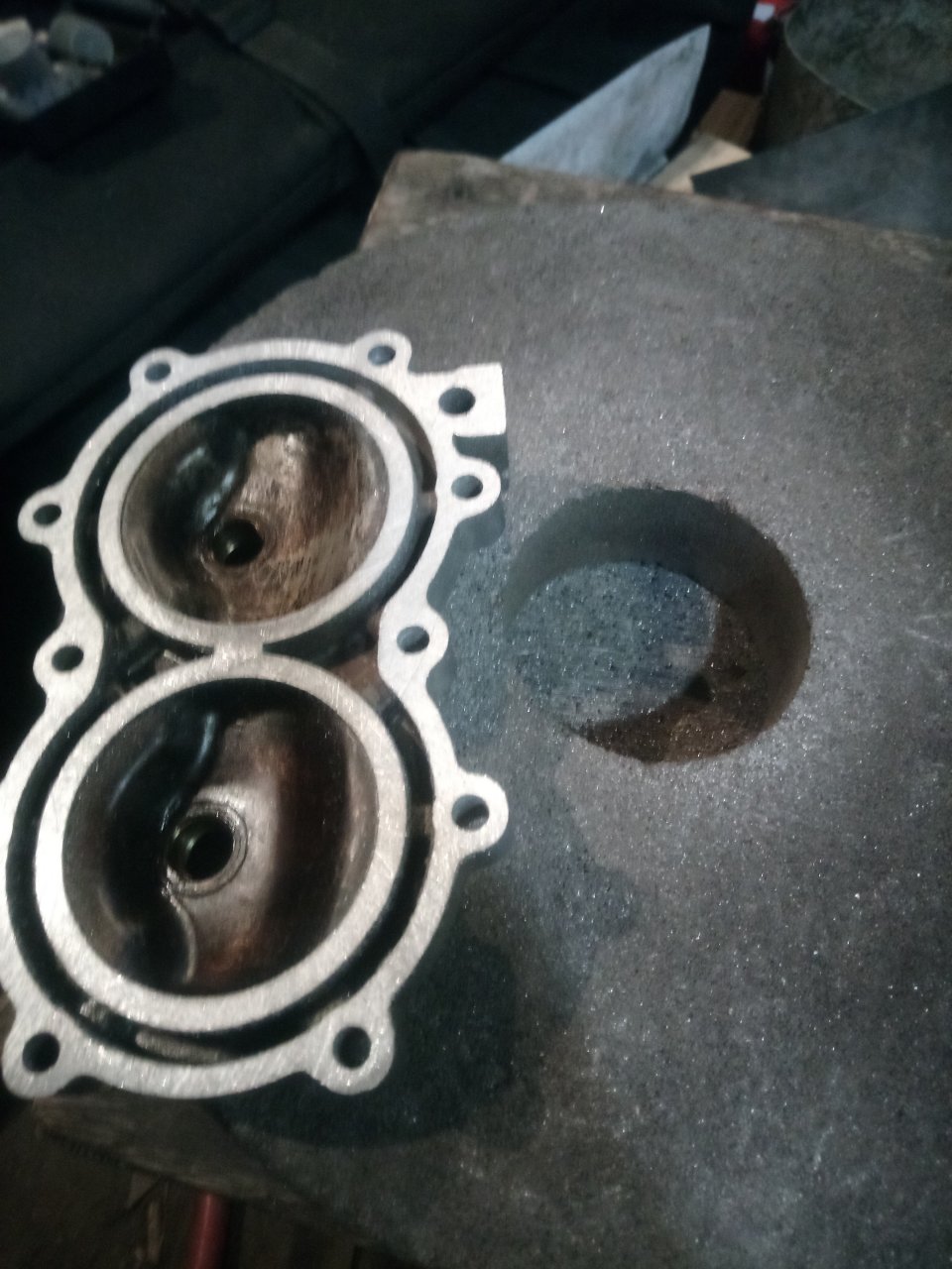

Привет Роман , не поршни идентичны по высоте и поясу , собака в шатунах пару десяток разница плюс гребни разные ( в объеме , плюс отверстия под палец на разной высоте примерно0,08 ну и втулки ВГШ) короче посмотрел на все эти моменты и подрезал поршень со стороны выпускных окон до равного открытия с соседним ( впускные одинаковые) потом всеже нашел точильный Круг и шлефанул голову поставил старую прокладку и объем составил 13,6/13/8 ( по моему ) вырезал под блок прокладку в один мм и вуаля 14,8/15 , подпилил окна , сейчас поршни красить пойду. Думал проверить углы газораспределения - одумался.

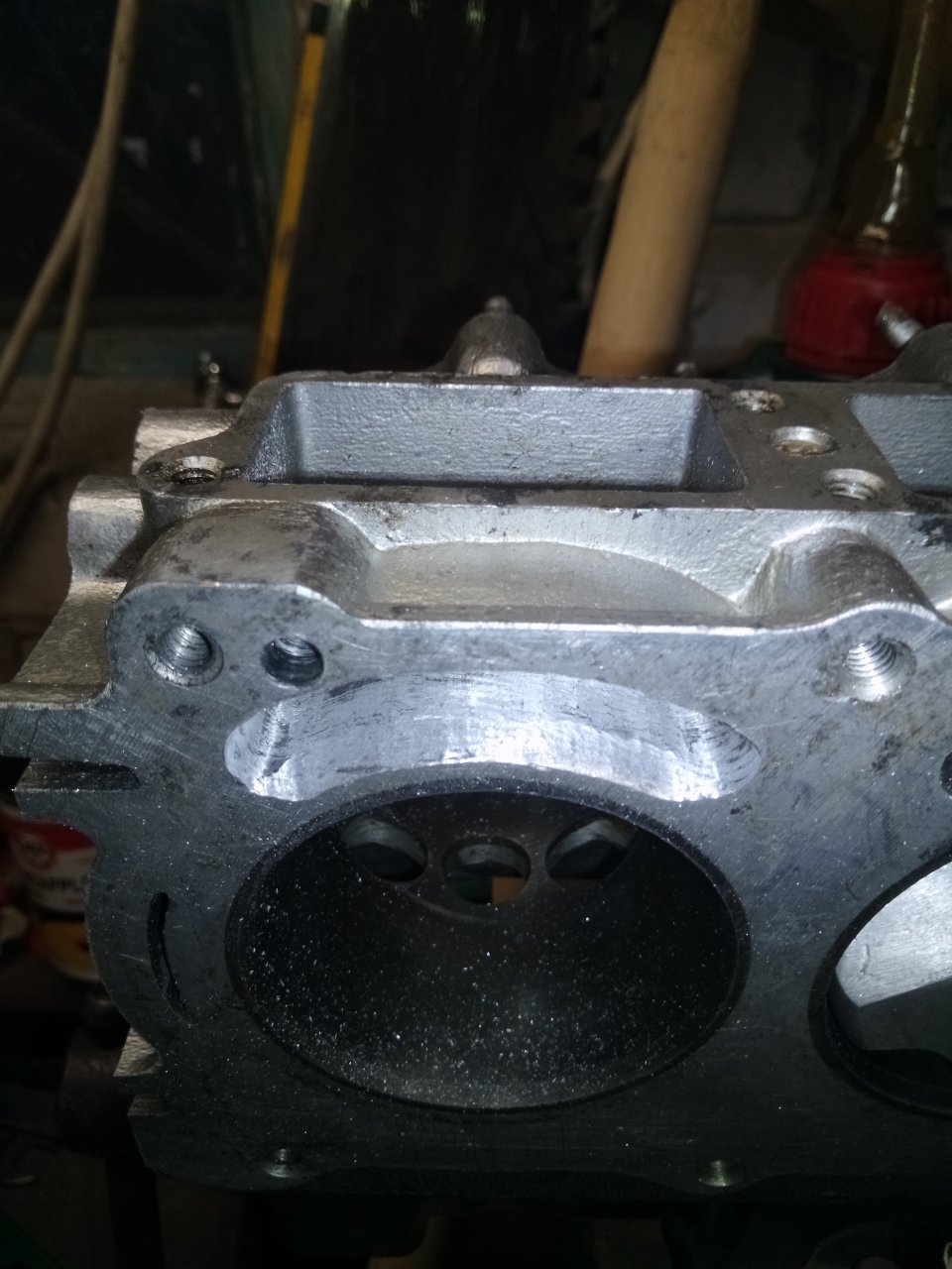

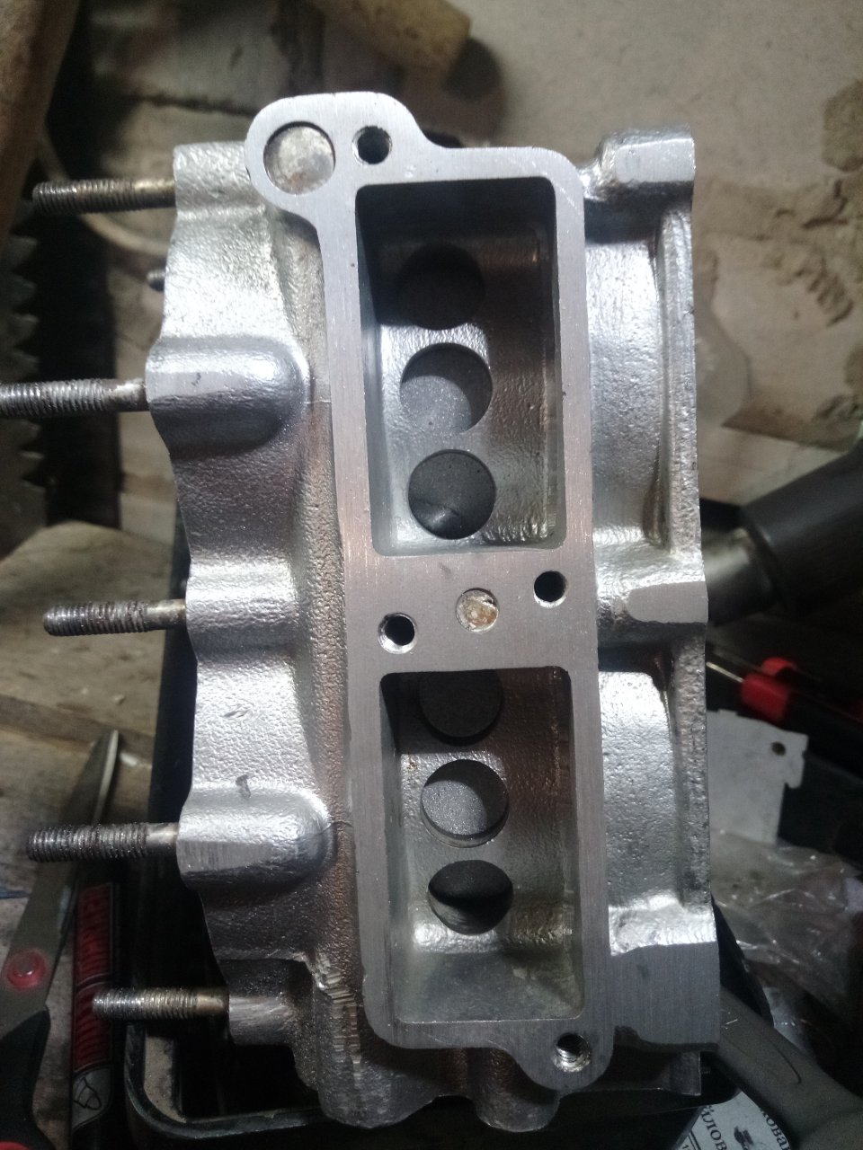

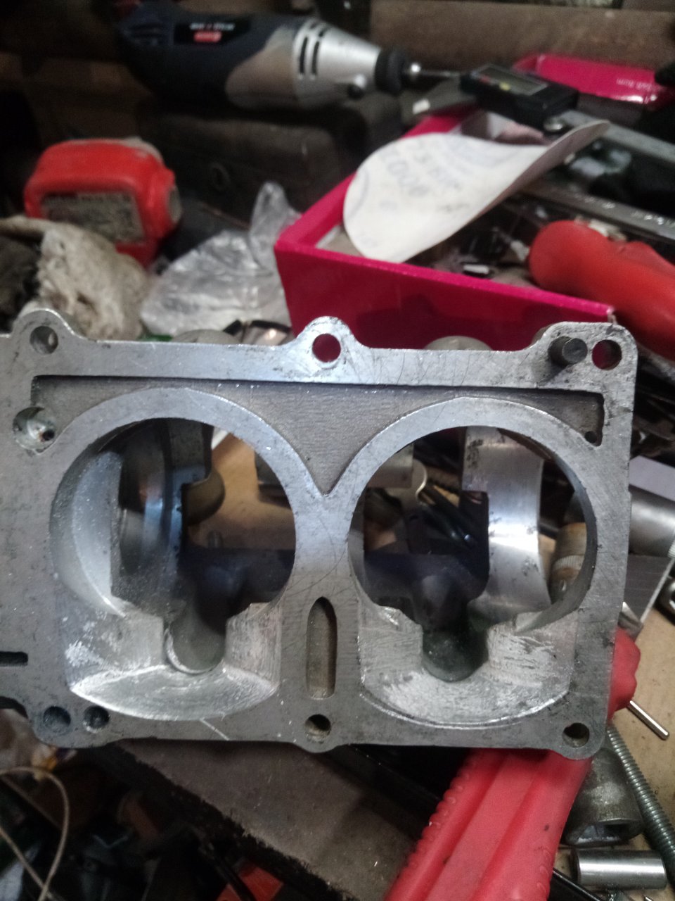

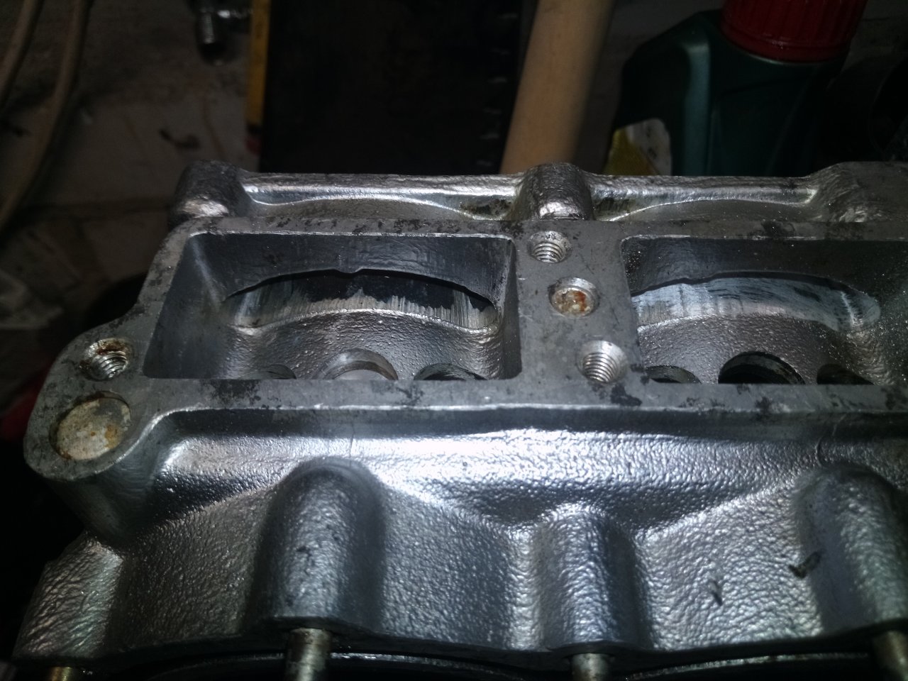

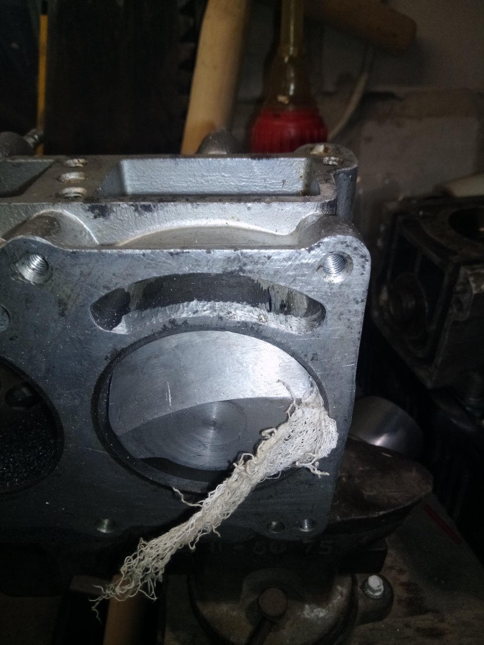

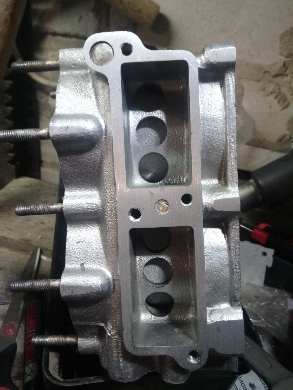

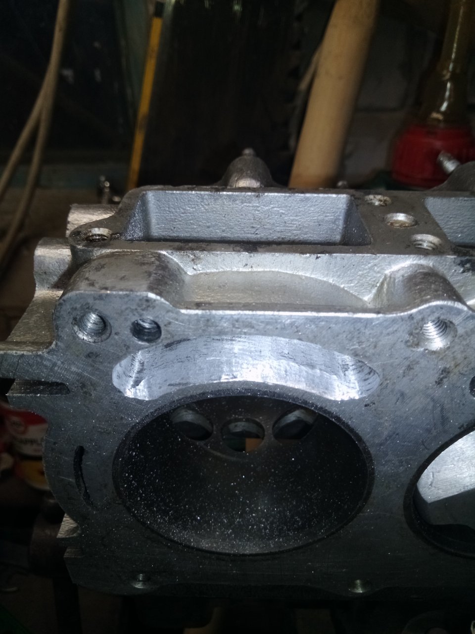

Следующим шагом была доработка шлифовка впускных/выпускных каналов- сначала опилил и обработал наждачкой впускные каналы блока , соединил блок с картером без прокладки , заточенным электродом прочертил контур на выступах картера ( через смотровые окна в блоке) , шарошками убрал лишнее в картере и обработал наждачкой Р180 . В системе выхлопа в нише под выхлопной пластиной так же убрал все огрехи литья и сточил под угол нижнюю перемычку ( уменьшил сопратевление выхлопным газам) .сшлифовол ( сколько позволила заглушка ) плоскость впускных смотровых окон чтоб минимизировать карман между стенкой и заглушкой . Далее выставил одновременное открытие впускных / выпускных отверстий в цилиндрах снял фаски по отверстиям гравером .

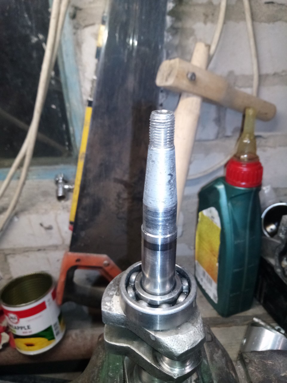

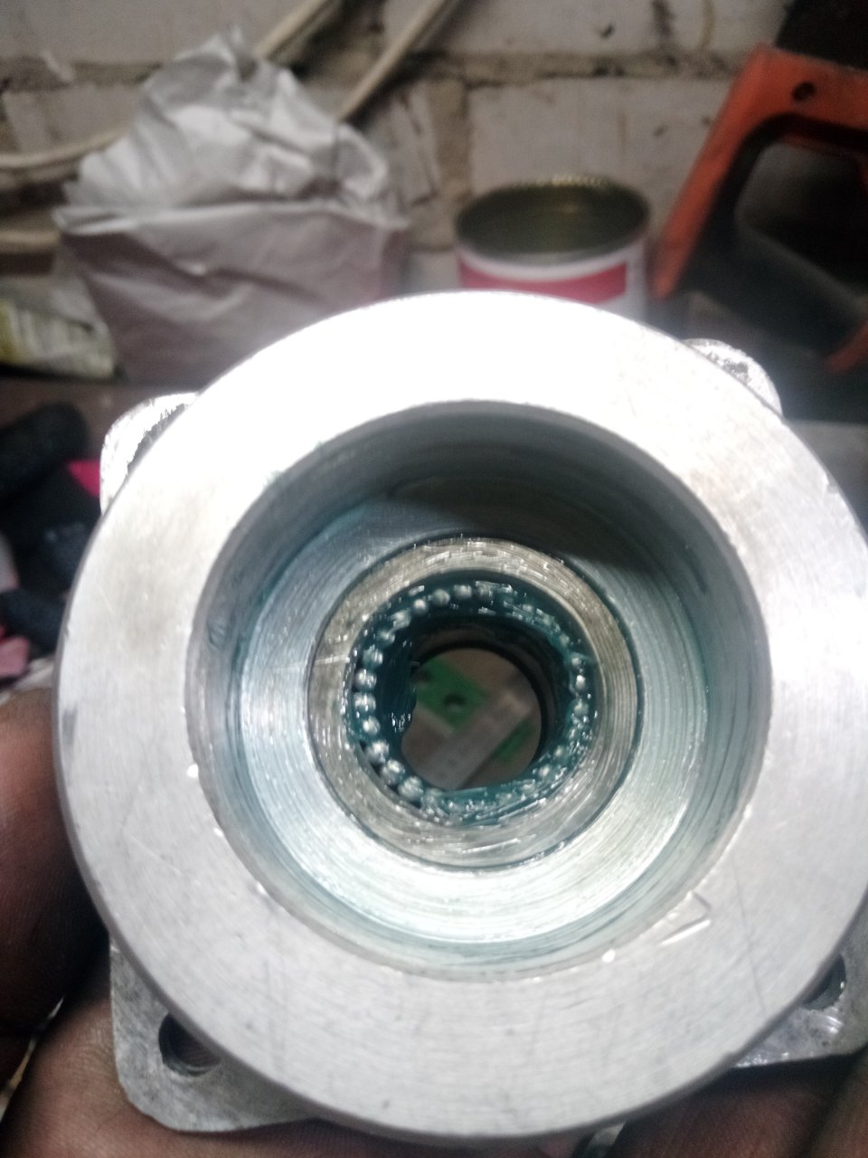

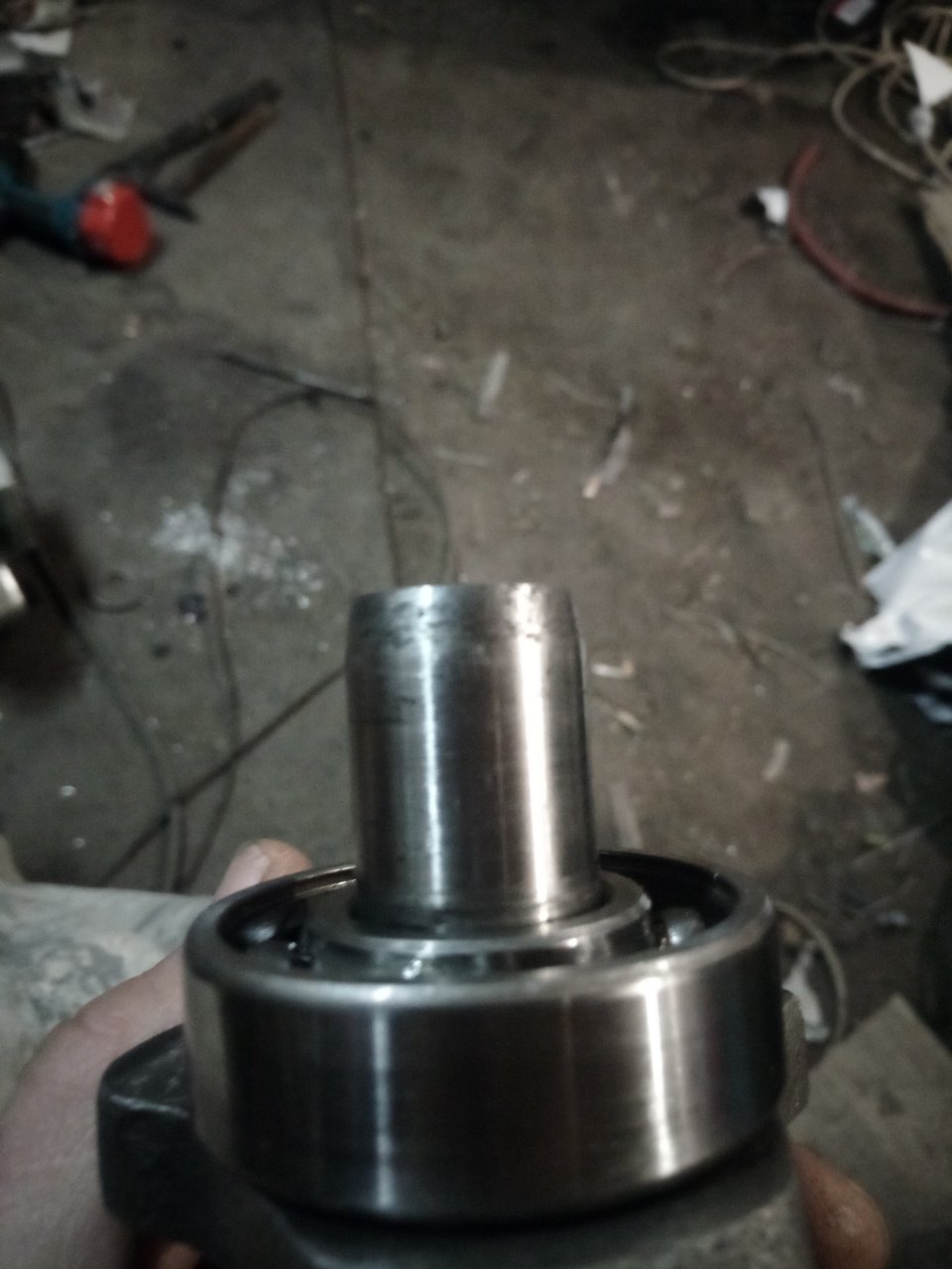

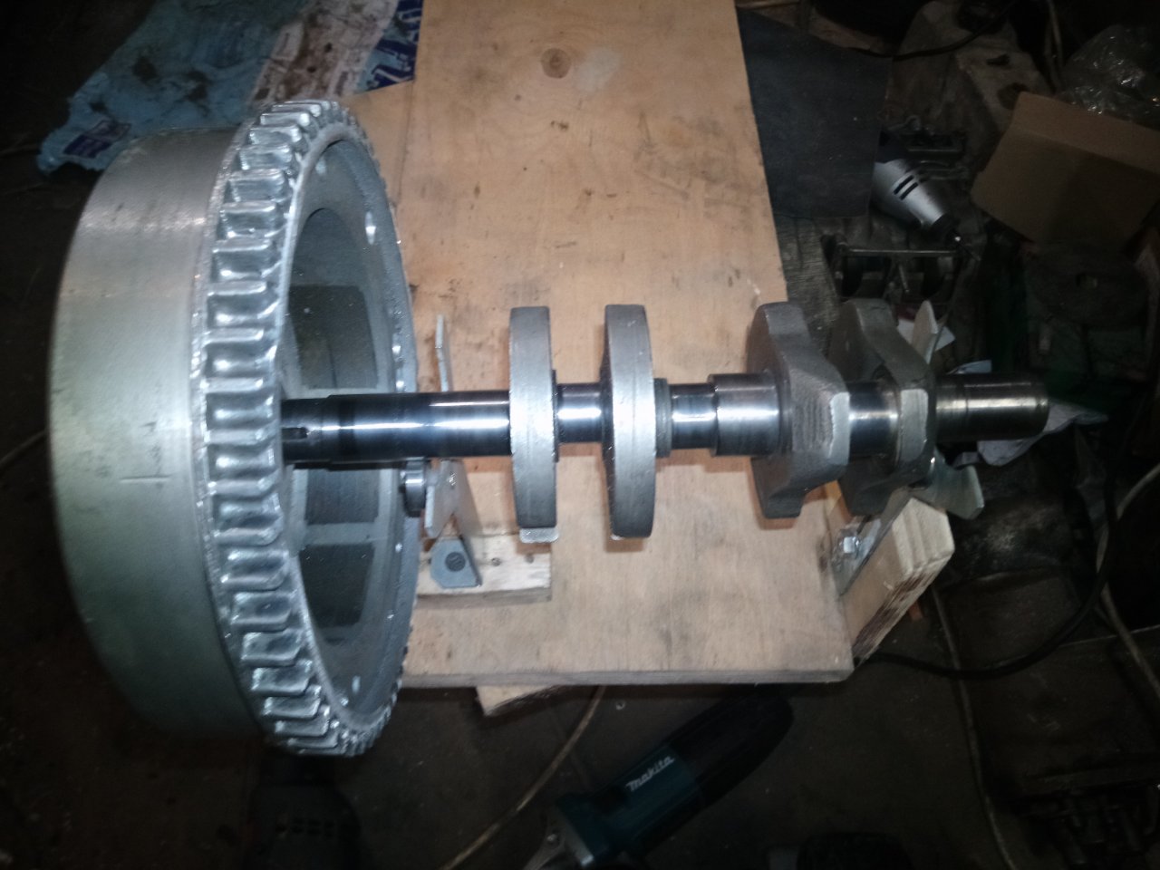

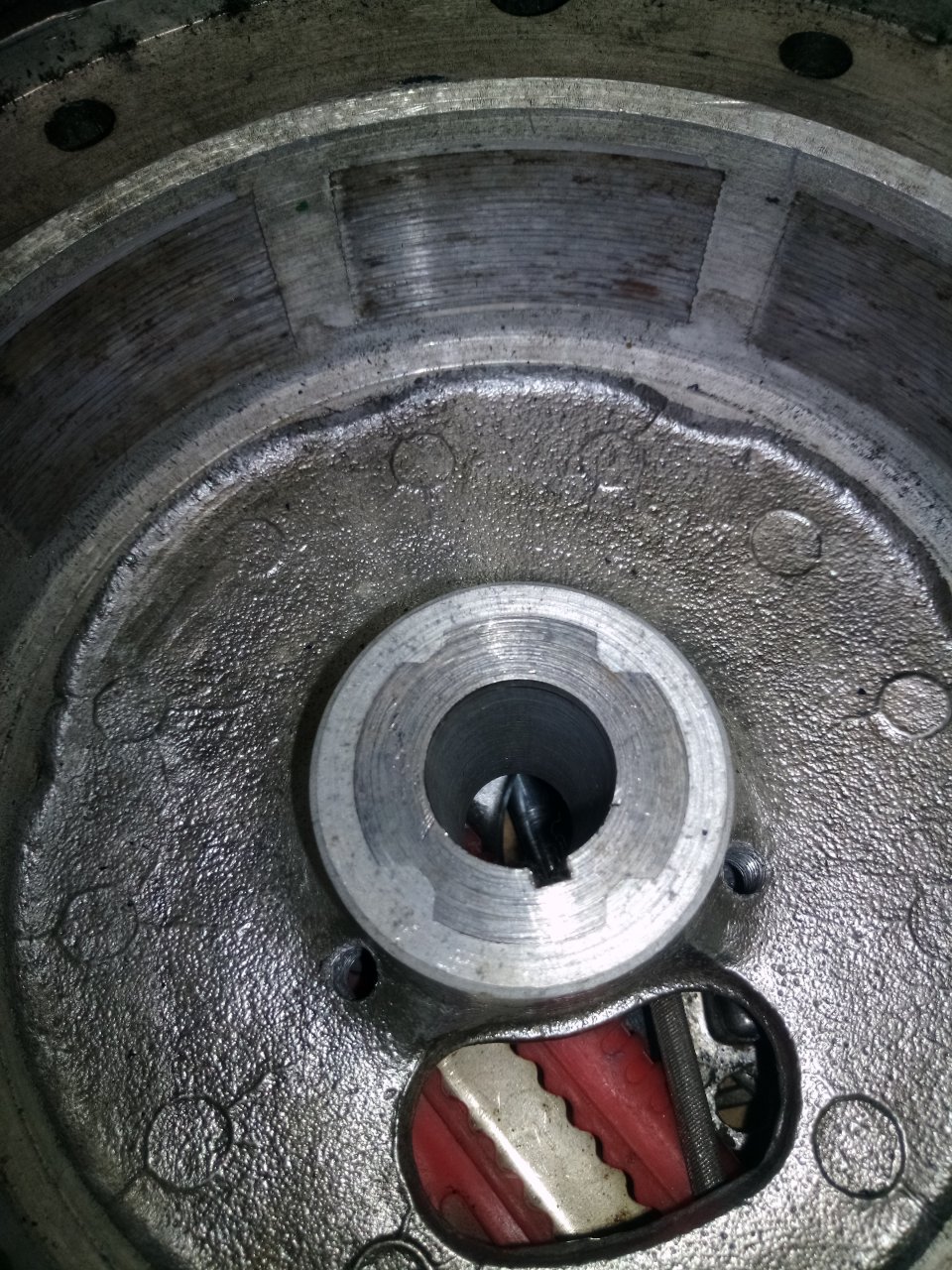

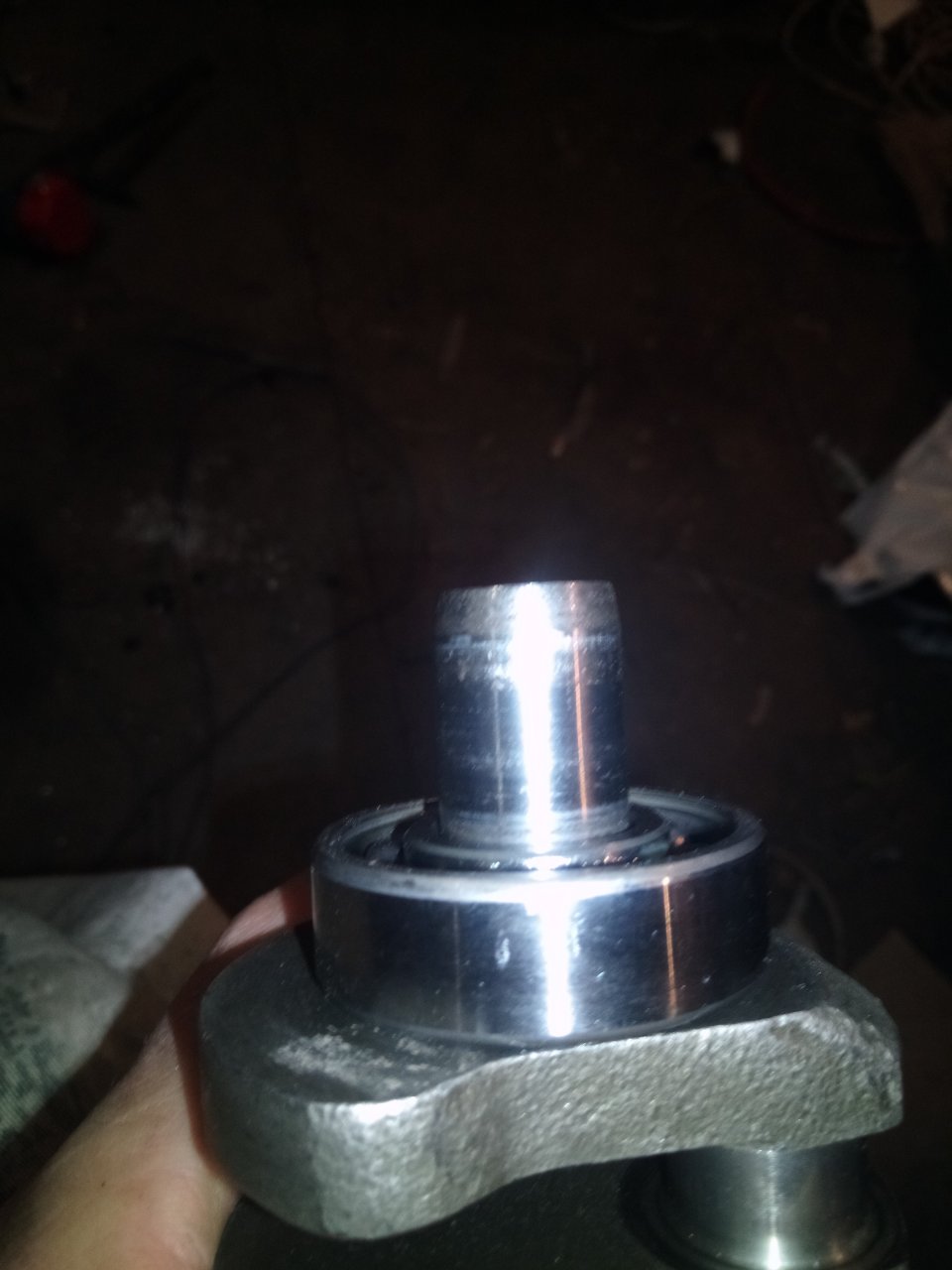

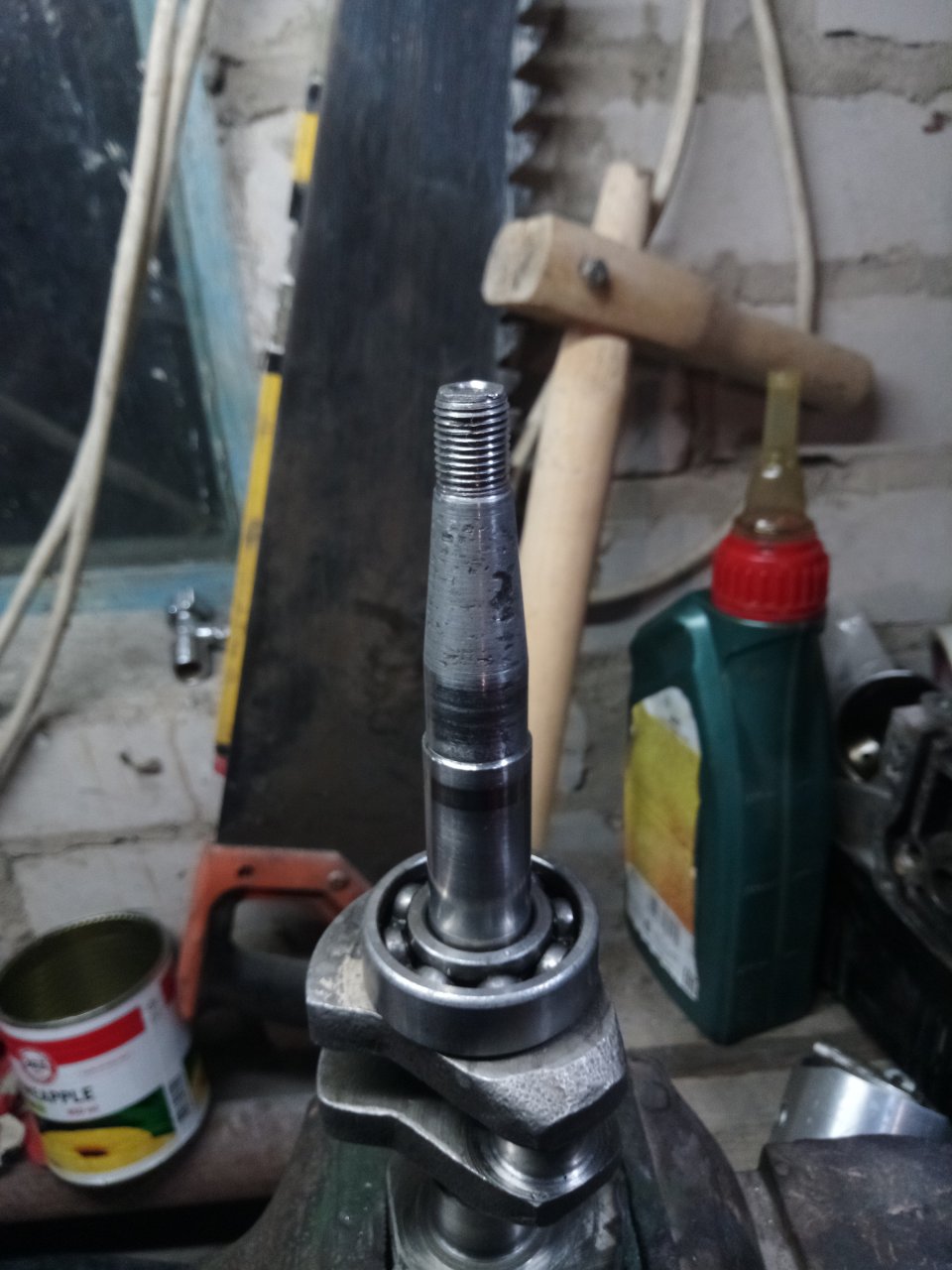

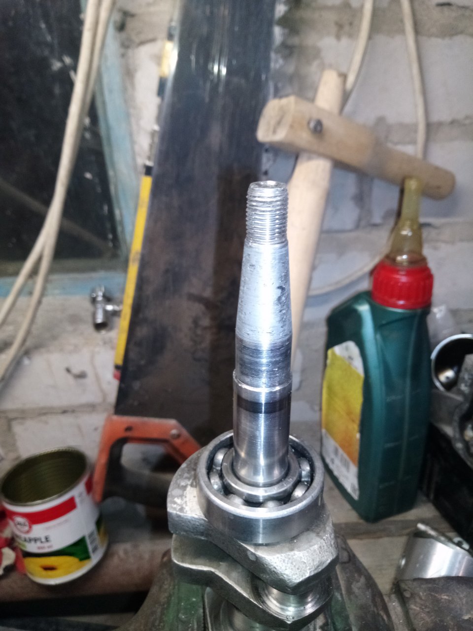

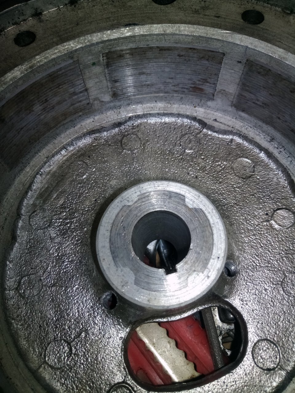

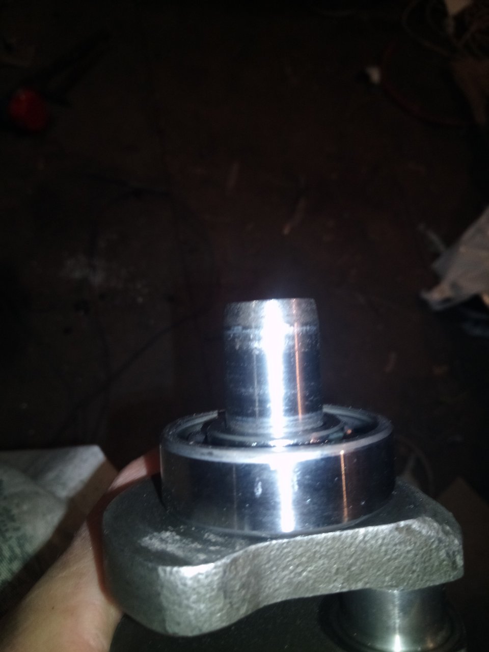

Притирка конуса шкив/каленвал , балансировка узла - каленвал мне достался с побитым конусом и с раковинами под нижним сальником , раковины поправил токарь сняв три десятки Сальник позволяет сделать проточку на пять десяток , конус на токарном поправили напильником , маховик притерал с помощью простой клапанной притирки и пасты гои , потом узел отбалансировал на самодельном девайсе (делал для балансировки винтов ) когда будите балансировать уделите внимание магнитному полю маховика.

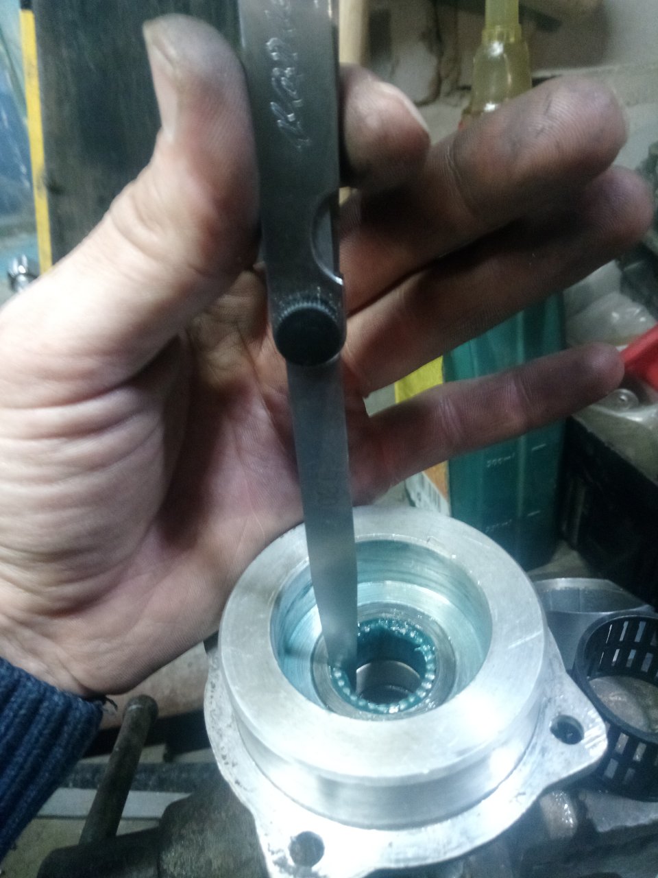

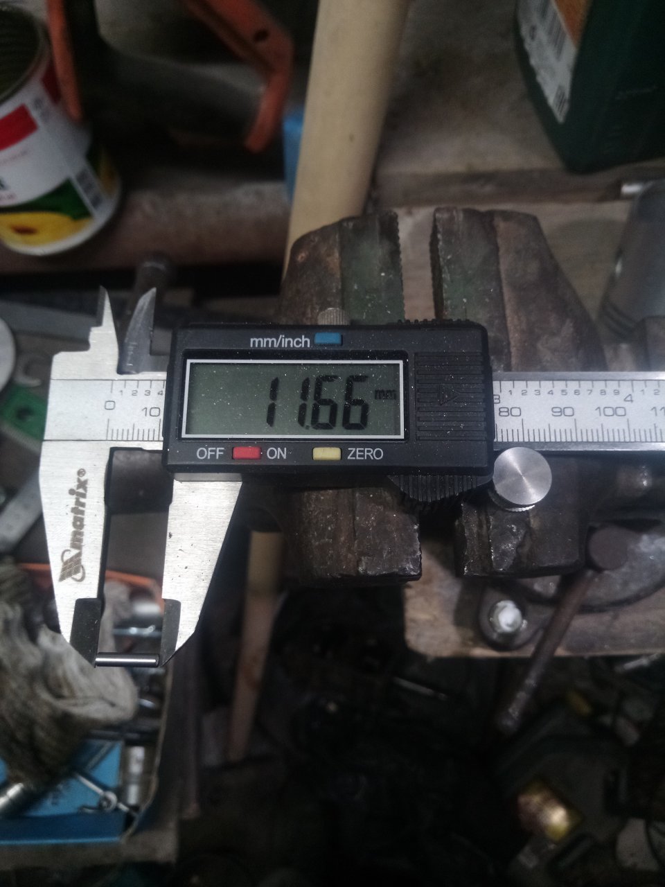

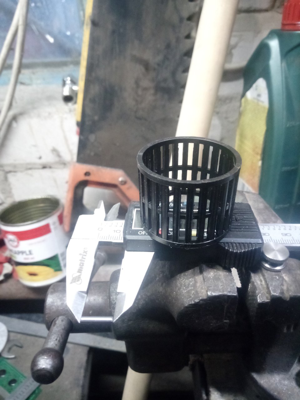

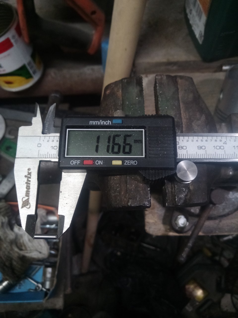

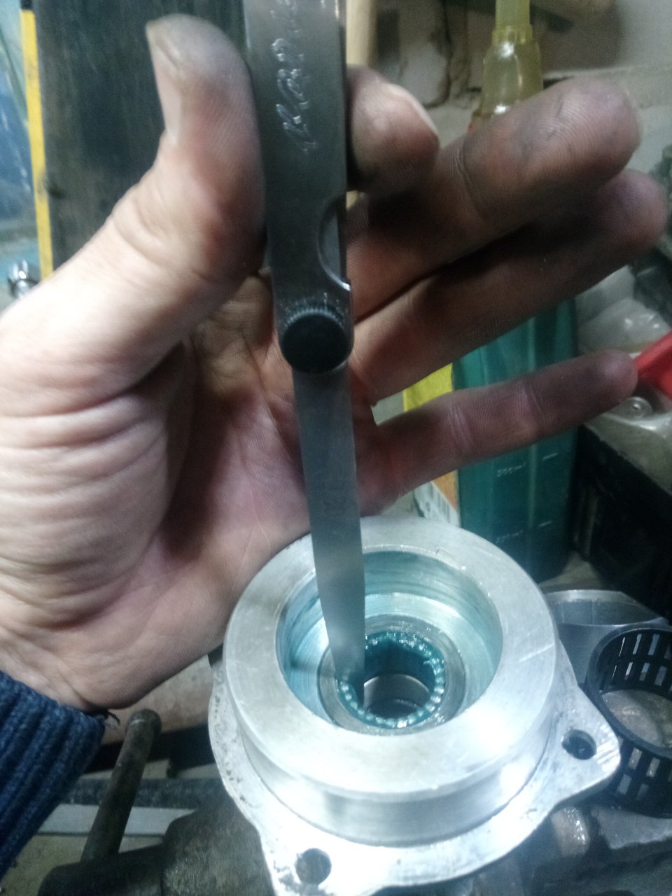

Установка каленвал в картер , делал так каленвал с подшипниками средней опорой и крышкой поместил в морозилку предварительно расклинив среднюю опору и сделав пометки на всех элементах , а картер в духовку примерно на 40 минут темпирату выставил 100 градусов , через 40 минут без проблем ( резким движением , нижний сальник не повредил без оправки) вставил каленвал в картер , ударом по конусу каленвала снял напряжение и освободил клинья перегородки , завернул болт фиксации перегородки и в конце поставил верхний сальник . В верхнем игольчАтом подшипнике использовал иглы от КПП газель / Волга длинна 11,66 мм/ диаметр 2,49 в итоге зазор между иглами получился 0,3 мм .

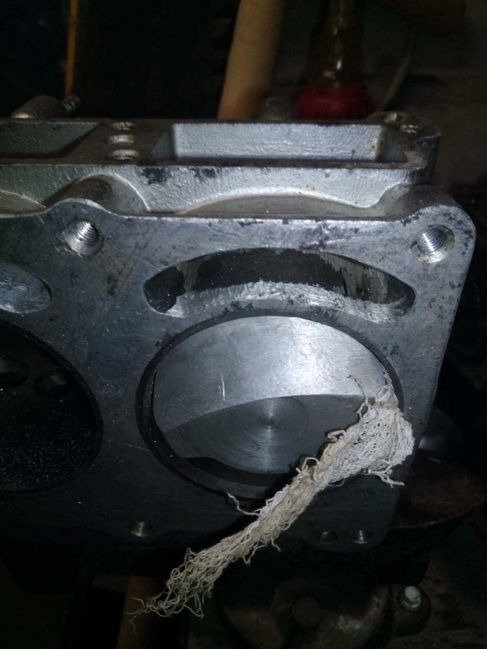

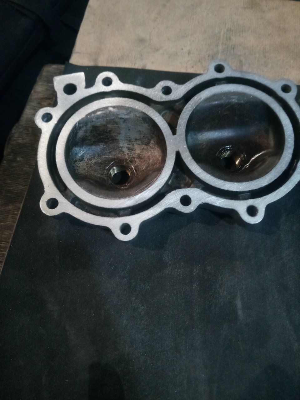

Замер объема камеры сгорания- собрал КШМ ( сборку шатунов проводил на фиксатор резьбы( не лактайт) по видео Владимира), поставил на поршни по одному кольцу и собрал блок с картером через паронит толщиной 0,5 мм , поставил головку , замер показал разный объем в цилиндрах ( дальше было много матов , металлообработки и т.п. опишу результат) в итоге пришлось подпилить наклонную плоскость по поясу одного поршня до одинаковой степени открытия с другим поршнем , сшлифовал головку под углом ( в цифрах не скажу все подгонял по месту ) заменил прокладку между блоком и картером на толщину в 1 мм ( увеличил угол фаз ) объем получился 14,8/15 .да ещё под ГБЦ поставил старую прокладку ( она тоньше чем новая на 0,6 мм) новодел паранит обвальцованный не зажимаются .

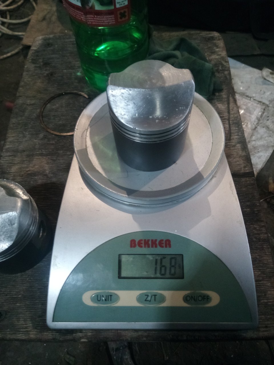

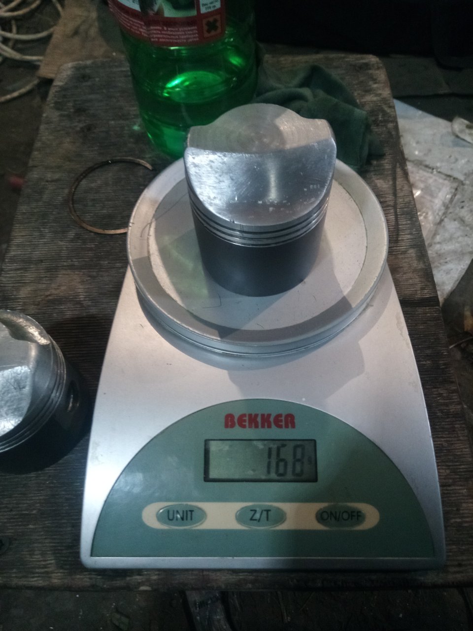

Практический момент ( я не додумался ) перед притиркой и определением пренадлежности шатун , палец , поршень - необходимо не только взвесить комплект но и промереть длину / высоту комплекта ( я не сделал этого а по факту технические размеры деталей разнятся на одну две десятки , а когда собираешь узел объемы камер сгорания сильно разнятся) . Но так было у меня , просто хочу предостеречь первопроходцев (иначе зачем я все это пишу - точно не похвалиться) .

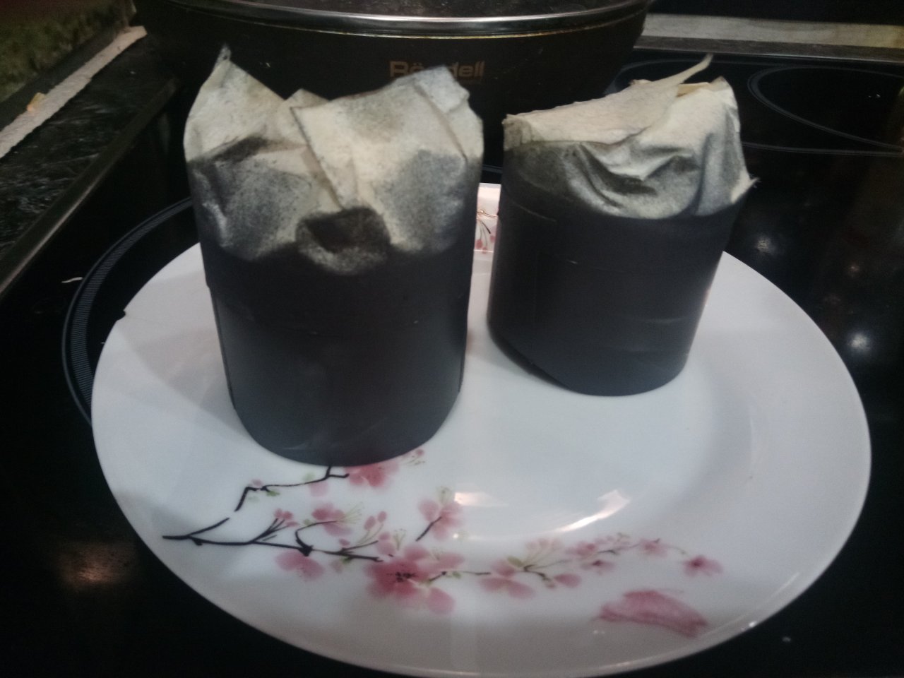

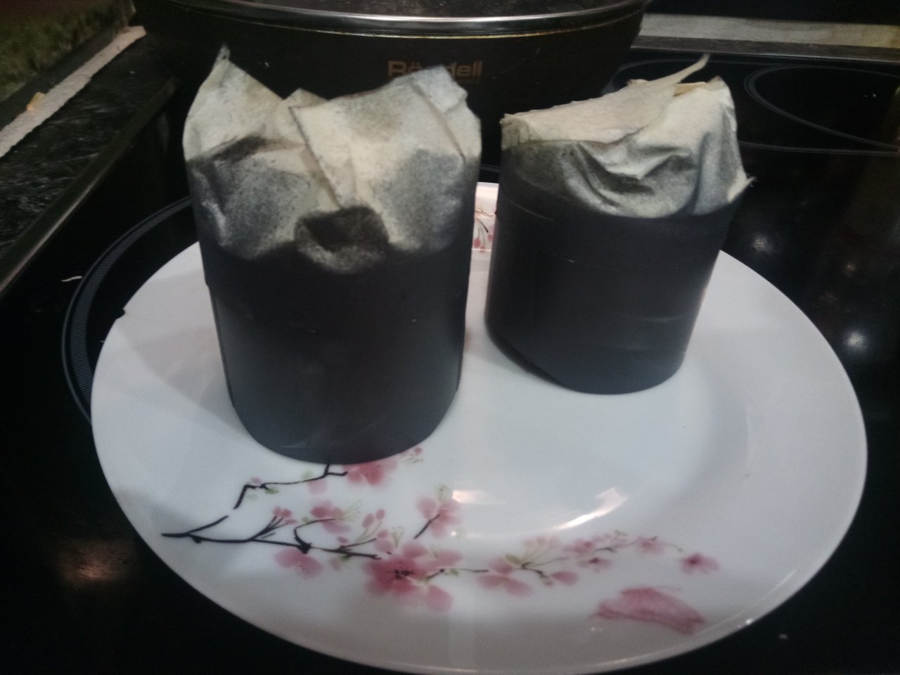

Покрыл поршни мс-2000 , долгий это процесс сначала взвесил поршни ещё раз , пометил их ( можно ещё померить диаметр ,я не делал) обезжирил заклил бумажным скотчем с помощью стержня и корпуса ручки ( есть видео в Ютубе) покрыл в два слоя поршни мс-2000 ( в низу юбки появились подтёки каторые после термообработки исчезли) просушил поршни в течении часа и поместил в духовку , темпирату поднимал 15/20 градусов в 15 минут до 160 градусов потом два часа при 160 и остывание до 70 градусов в духовке , достал, очистил от скотча, обезжирил , взвесил . В итоге все получилось и по диаметрам ( поршни специально покрыл разной толщиной , как оказалось состав очень хорошо усаживается и даёт минимальное увеличение) обкатка и дефектовка покажут как поведет себя состав.
