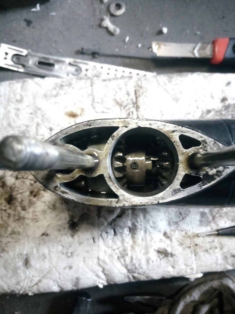

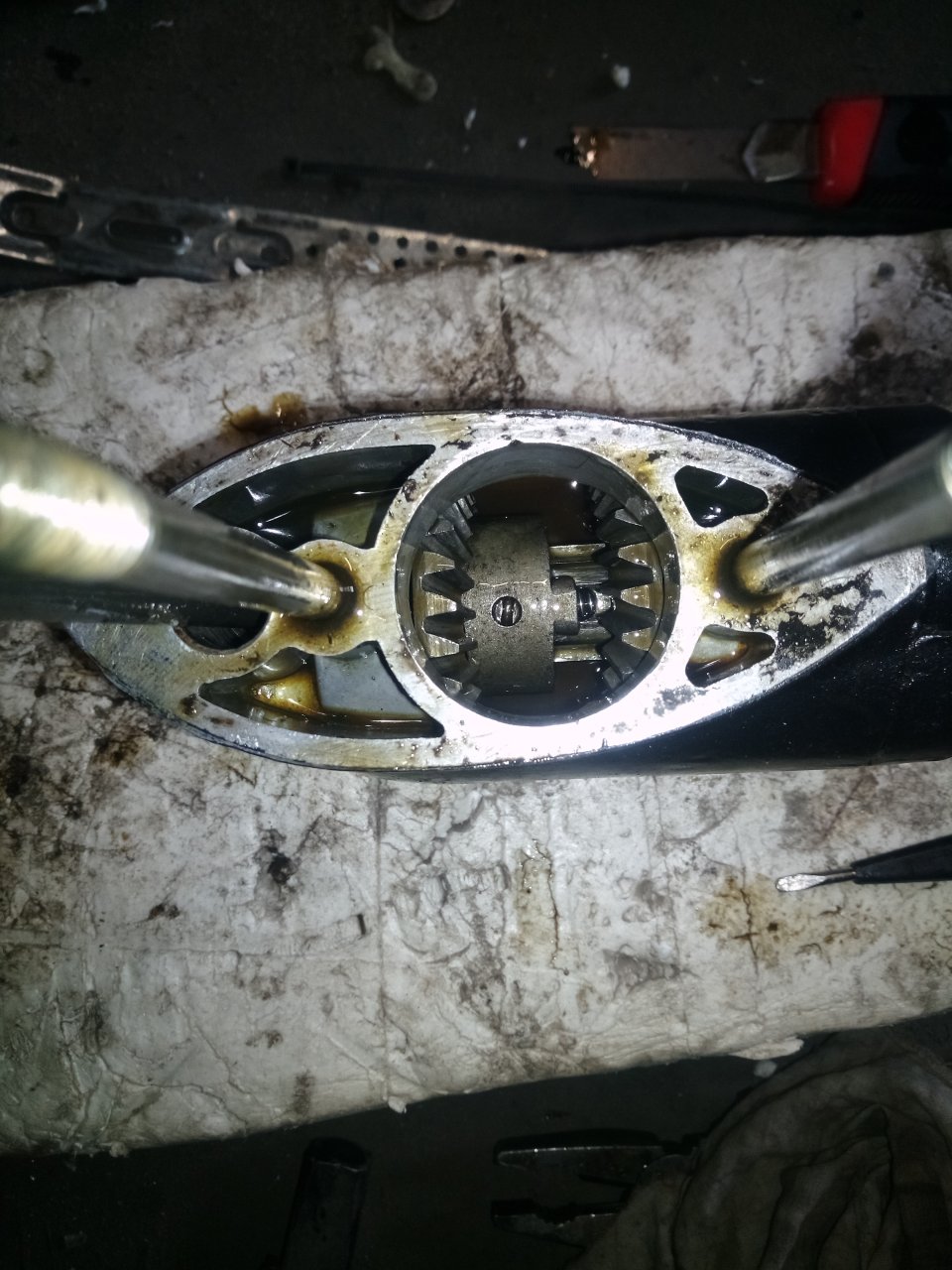

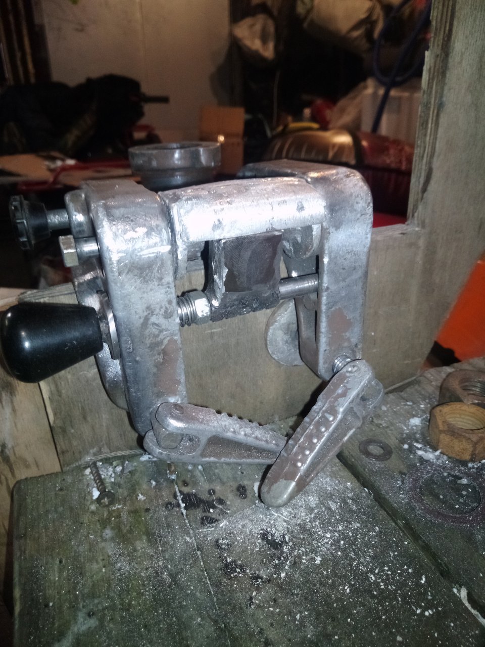

Долго ломал голову как сделать стопор для заднего хода , вышел из положения вот так-

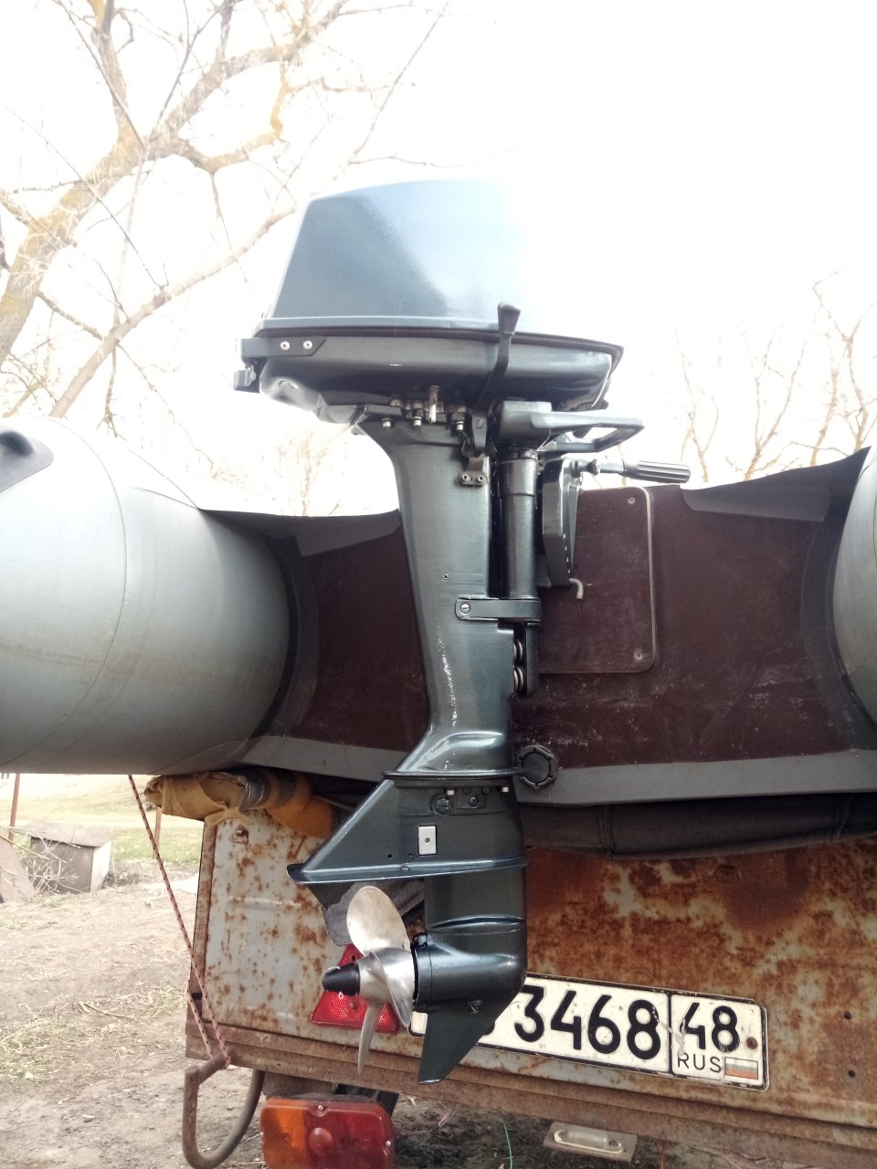

Здравствуйте , сегодня был первый выход на собранном В12 Р , впечатлений масса ! Будет подробный отчёт о всех финишных танцах с бубном и ссылка на видео, а пока хочу сказать огромное спасибо Пограничнику , Роман выхлоп просто супер !!! Вобщем на обычном редукторе с штатной системой выхлопа винт 216/240 с мбэ-3 ( штатная схема на новых деталях ) максимальные обороты 4630 , на рейверс редукторе винт 222/240 зажигание собранно по видео которое здесь представлял и с выхлопом как говорил Роман обороты 5400 ( больше не крутил но запас есть ) 360 кг чуть-чуть не вытягивает на глис буквально минус 20 кг или поиграться с углом наклона и вытянет,а 300 кг три человека и канистра 20 литров - глиссирует моментально . Да не сказал про отверстие в дейвуде чесно особых проблем с запуском не заметил но я избавился от рева во время глиссирования когда из Кармана воду выбивает и мотор начинает реветь ( или при волне) приходилось сваливаться с глисса и потом обратно на него выходить. Если чесно про иномарку думать перестал ,а начал думать про запасной каленвал и шатуны пусть даже дорого ,но мотор того стоит! И ещё думаю нужно прикупить грузовой винт от Нептуна (хожу в основном один ) и скорость в плюс пойдет и перекрута не будет.

Жень , сам пришел сегодня с большой воды. Выхлоп прибавил и мне 200-300 об. Больше 4800 не кручу , иду в 2/3 газа. Винт Москва грузовой (на моем редукторе) показывает себя с лучшей стороны. Пару раз шпонку срывал, не доглядел за карбюратором , не плотно посадил трубку распылителя ГТЖ отсюда траблы, ходил как есть. Нагрузка 330-340 кг , выходит на глиссер и крутит до 5000-5020. Скорость 28-29. При 5280 -34 км но это предел с нагрузкой. Сеа Про на грузовом винте скорость вдвоем практически одинаковая. Но нагрузку Сеа Про 9.9-15 выводит большую, примерно 370-380 кг. Требовать от Ветра больше ничего не буду. Только эксплуатация. Шли в сумерках , налетели на льдину , водой покрыта была не заметили , выбросило с лодки меня и рулевого, телефоны утопили сразу, благо парень на Казанке мимо шел, схватились за леера , тащил нас к берегу метров 200, шпонку поменял и на базу в домик к печке. Слава Богу живые, теперь видосы до лета. Покажу обязательно как работает.

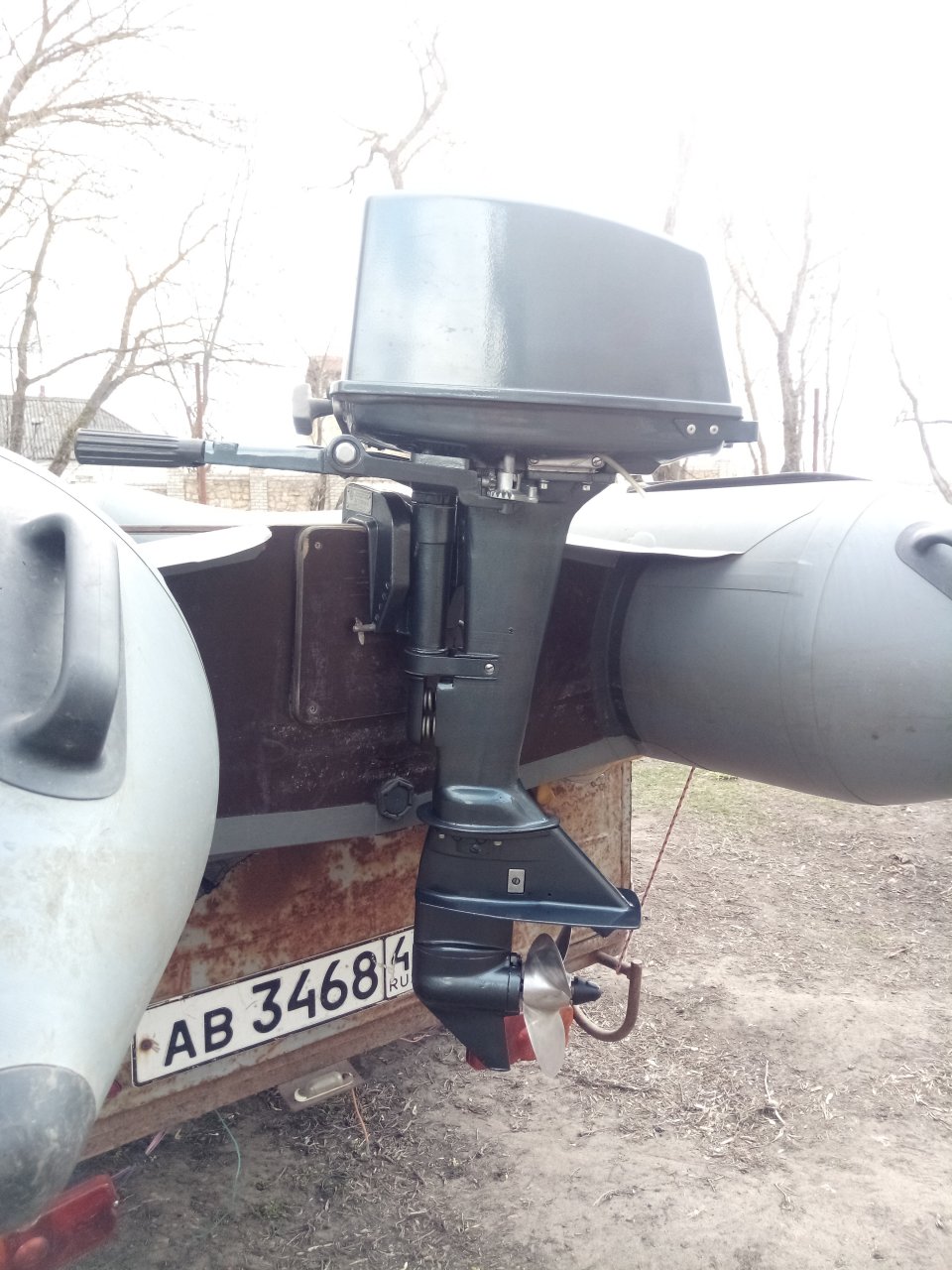

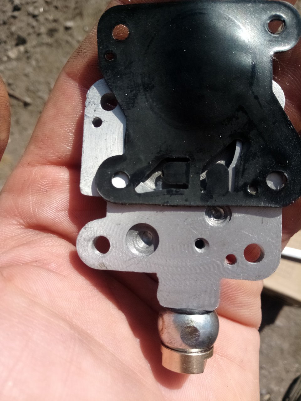

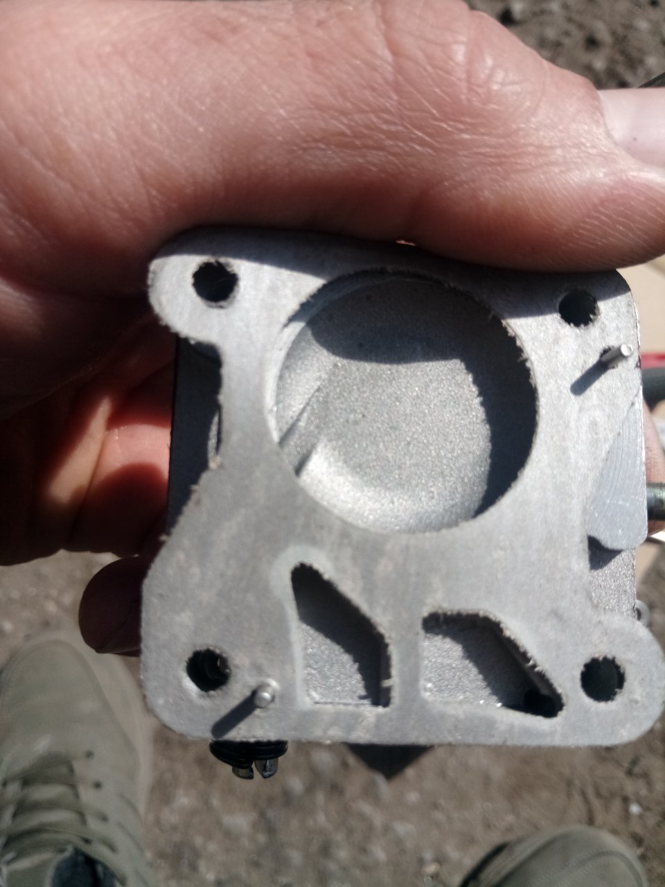

Как и обещал последние манипуляции : 1- покрасил пмл так : зачистил до алюминия покрыл кислотником 2х компонентным потом грунт акриловый потом краска металлик потом лакHS . Все высохло , собрал и стал ждать карбюратор КМП-100У и мотоциклетную ручку газа с Алика. Все пришло, собрал на тросиках , запустил и в принципе схема очень хороша но первый минус из-за двух тросов газ становится тяжелее чем штатный румпель и второе мне пришел карбюратор( бензонасос встроен) с интернет магазина с дефектом ( нужно покупать б/у СССР) промучился я с этим делом и поставил все штатное назад ( перебрал бензонасос , мембрану покупал на ворлд моторс) все заработало и на следующий день в обед отправился на воду и вылезла огромная проблема - выскакивает передняя скорость (( подумал что все зря , расстроился . Вернулся домой и разобрал редуктор ( свеже крашенный) в редукторе муфта в ней шплинт с эксцентриком его нужно было повернуть на 180 градусов . Собрал обратно и опробовал в бочке -все гуд , время 19:00 я опять двинулся на реку ,а дальше масса имоций ( пост выше) . Проблему с течью родного карба решил так : посадил крышку поплавковой камеры на герметик а на штуцер надел силиконовый шланг и вывел его на улицу. В завершение хочу написать что по формуле 365/20)=18 л/с получилось , 365 кг выводит на глис легко и это на штатном винте 222/240 , может я что-то не так считаю но все же . В планах выточить вал под иновинт или поставить винт от нептуна20 ( на штатном в одного или вдвоем сильный перекрут) . Было проделанно много работы но оно того стоило ! Будут вопросы пишите в контакте ссылка на видео а там и моя страница.

Да по загрузке допустил ошибку люди 100+100+68 комплект 50+27+20 - выходит на глис сажаю ещё пассажира 60 кг глиссаде нет ( переходный режим но если постараться отрегулировать угол наклона и карбюратор покрутить думаю выйдет)
