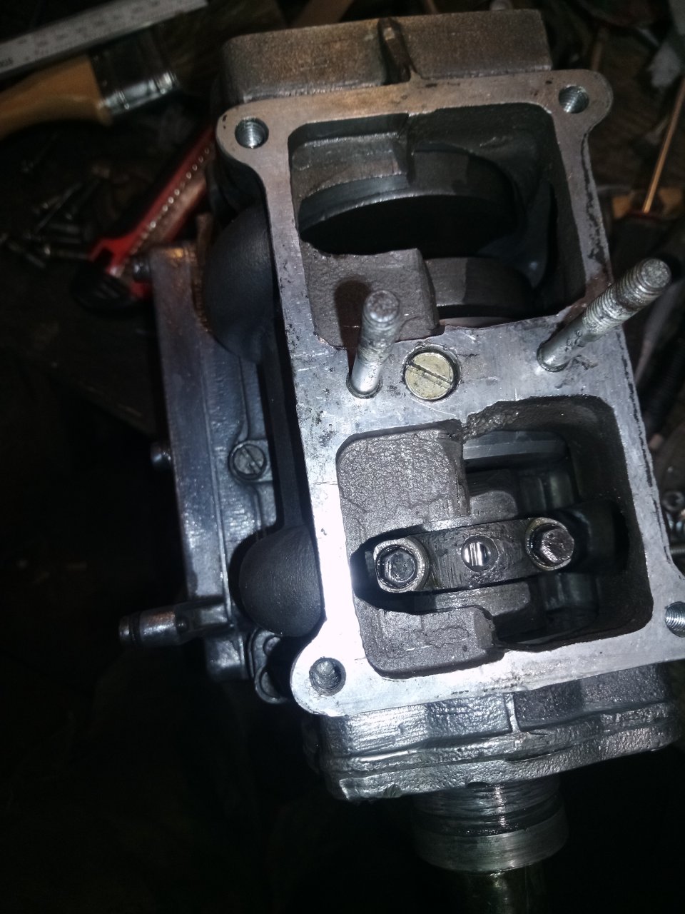

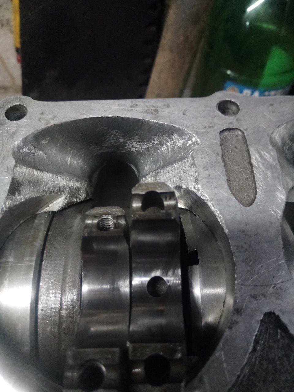

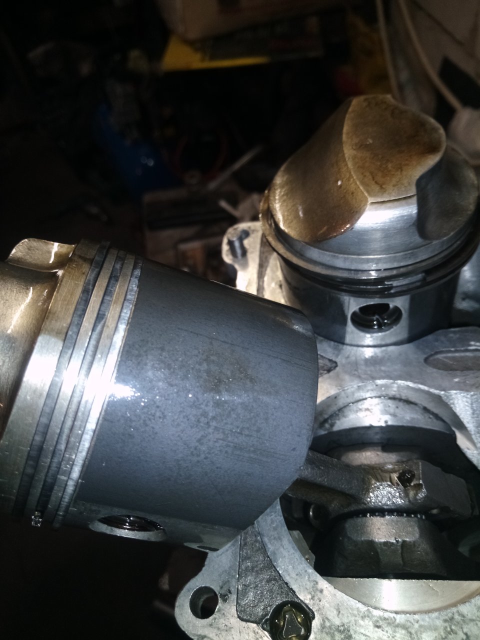

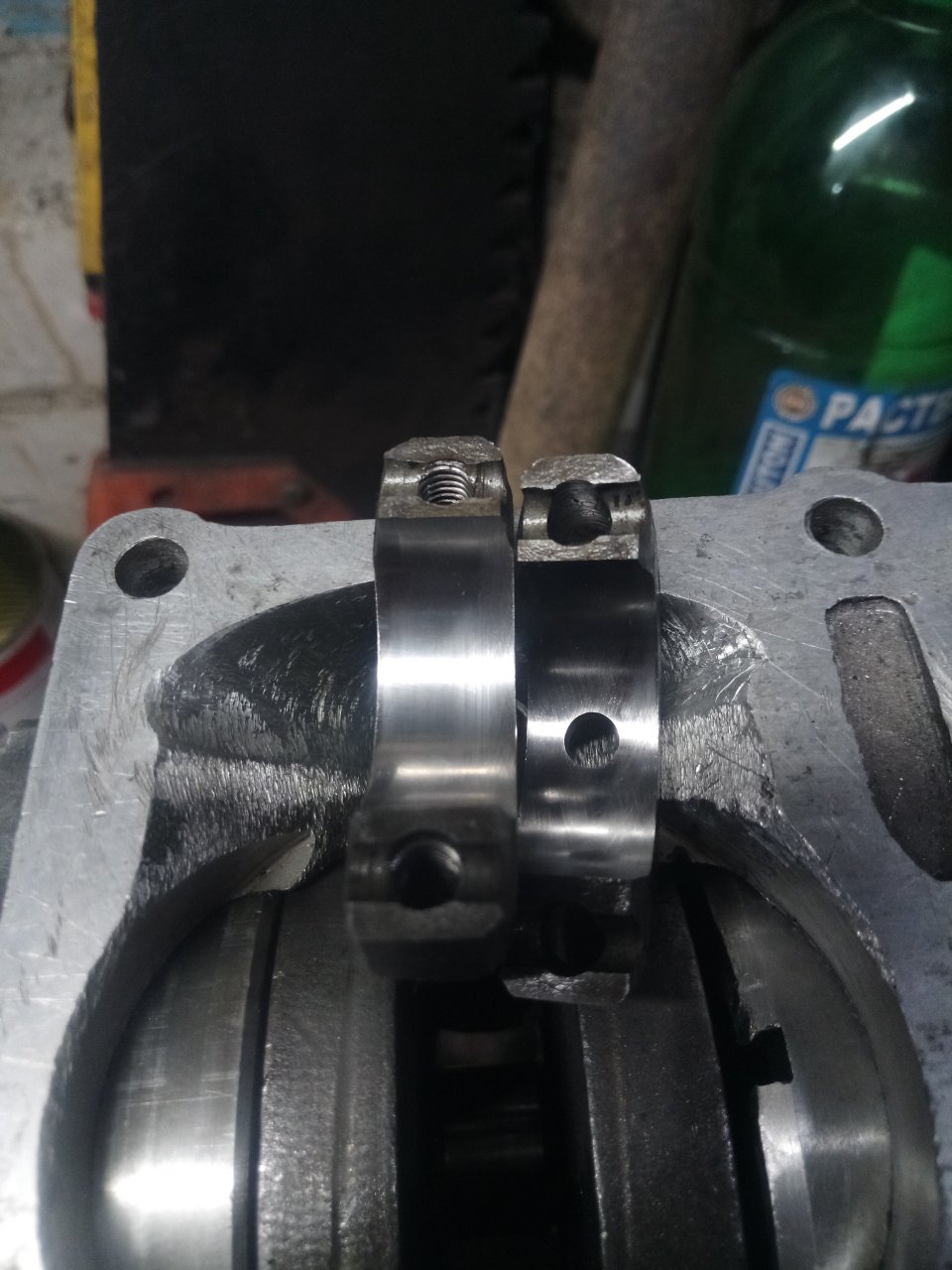

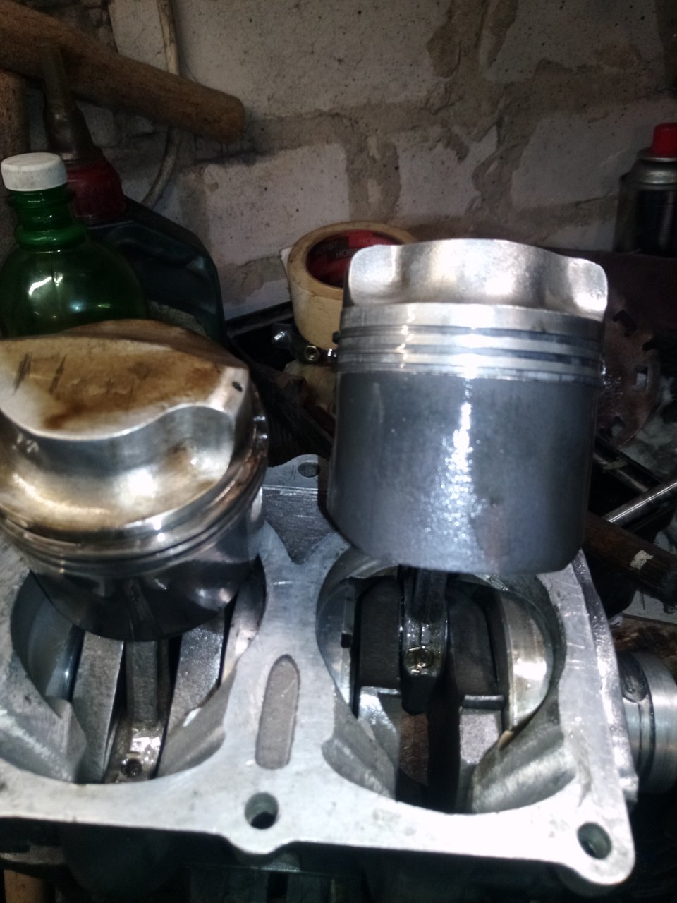

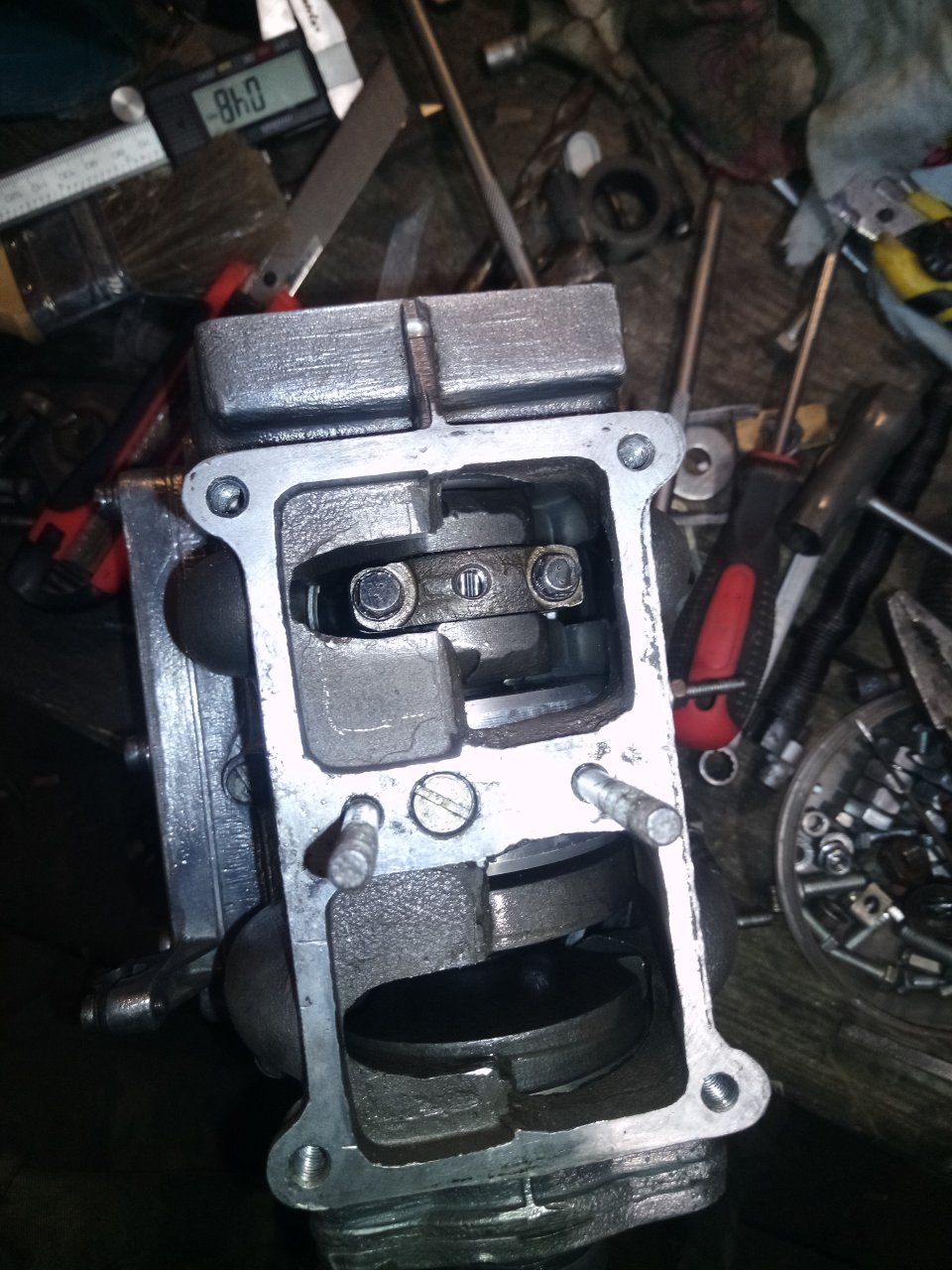

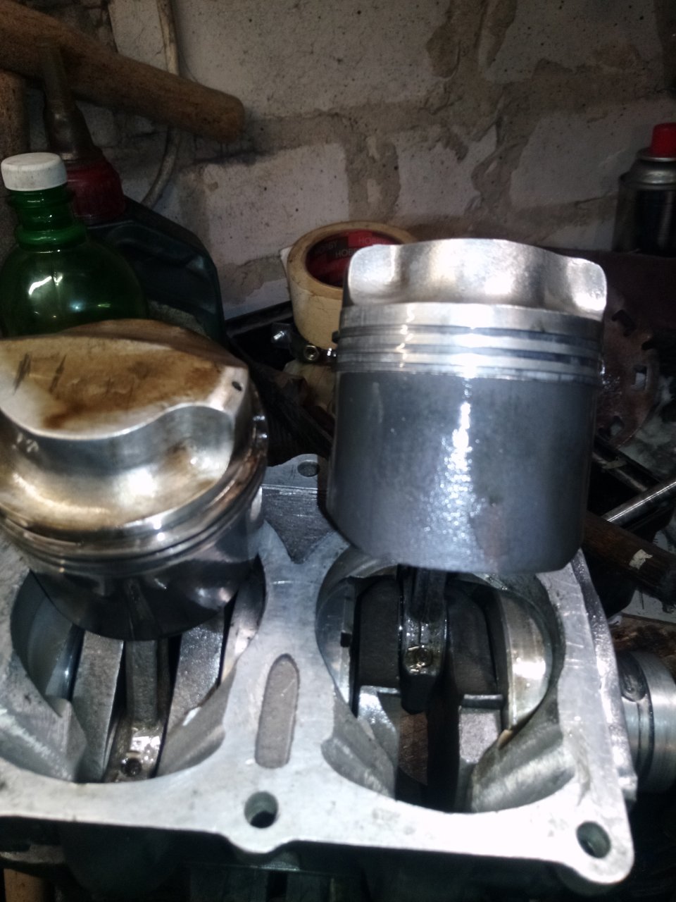

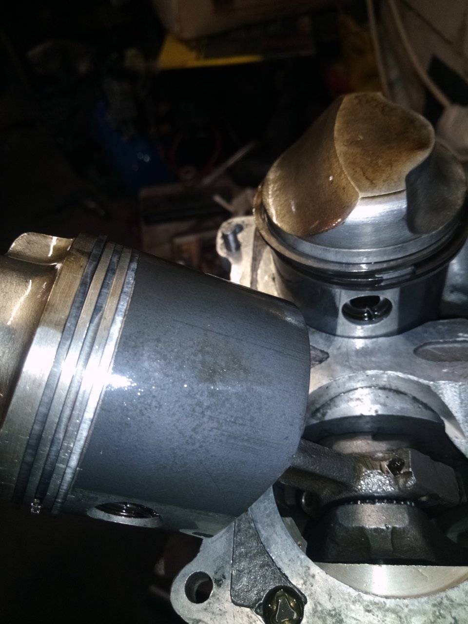

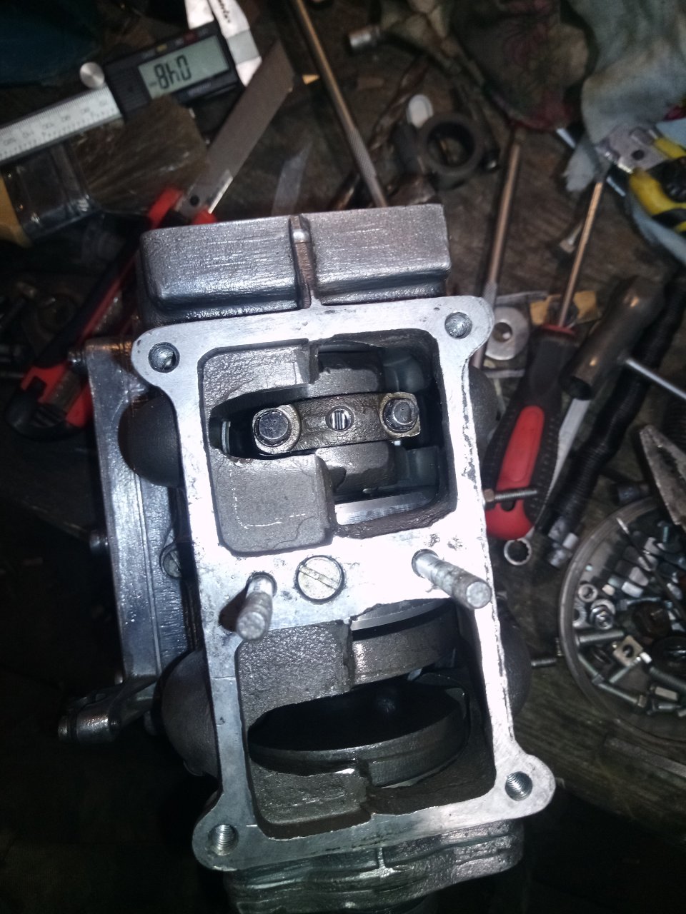

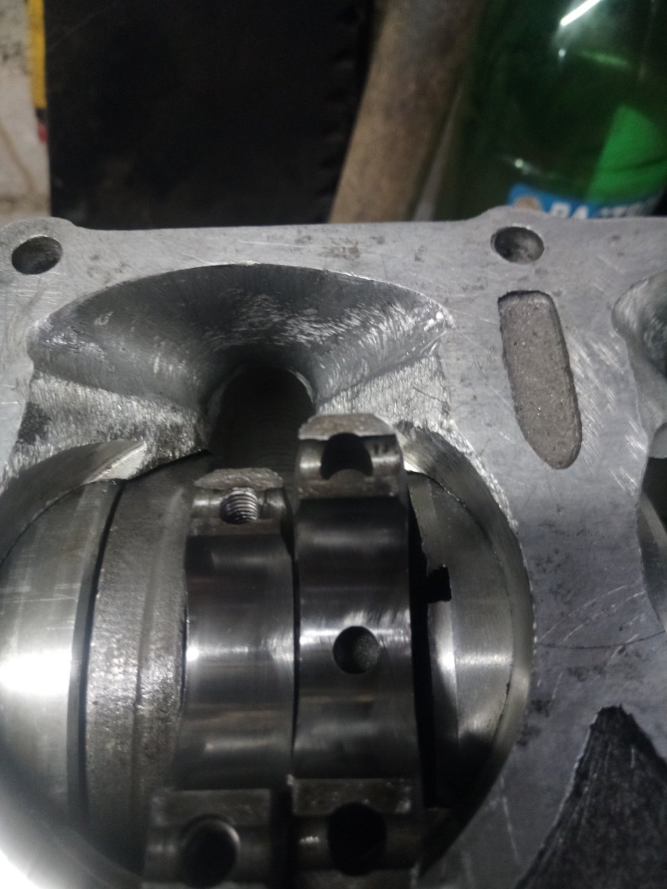

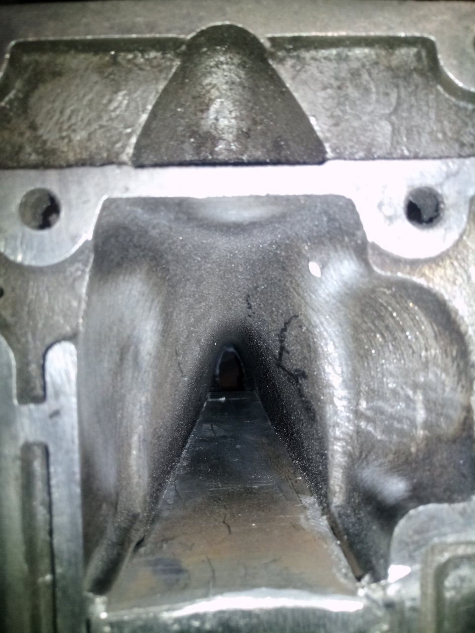

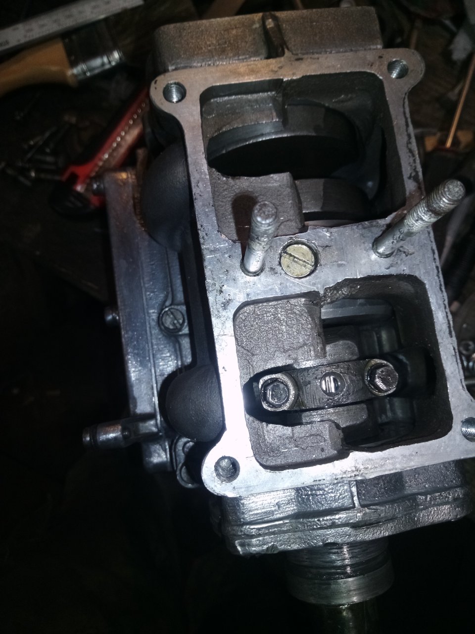

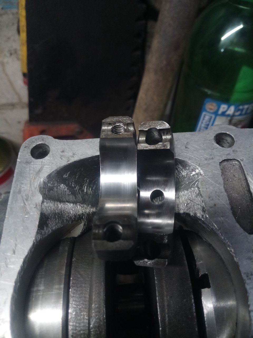

Здравствуйте форумчане, прозвел разборку второй мотоголовки и был приятно удивлен несколькими моментами :1 мс-2000 отлично сохранилось на б/у поршнях не смотря на выработку и отчётливо видимый буртик под окнами , 2 не плохо показали себя новодельные втулки ВГШ ( разворачивал с натягом плюс дополнительно поджимал ) теперь о злополучной НГШ , в этой головке я не стал делать двойной подшипник и наточил новые иглы длинной 12,5 (-0,15мм) из подшипника гпз-34 941/25 по мануалу иглы тоньше 2,495 а по факту толще но не суть , после работы двигателя проверил зазор между иглами и он составил всего лишь 0,3 мм что не есть хорошо что и показала разборка , постели НГШ шатунов немного потемнели ( присутствовал перегрев хотя смесь 1/15) собрал все назад буду обкатывать по 10-15 минут потом посмотрю ещё раз на НГШ. На втором моторе были произведены те же манипуляции что и на первом ( только комплектующие б/у )

Да мотор проработал в бочке всего лишь 2:30 минут с двумя перерывами.

Смотри внимательно сборку НГШ, Бывает смещение на доли мм в разлом не попадает. Уже несколько раз на такое дело натыкался, как писал в другой ветке. Похоже по этой причине убил один КШМ на двенадцатом. И где-то лежит несобираемый шатун. Или перетянут или еще чего, но при затяжке шатунных болтов, стык съежает.

Этот аспект на особом контроле .

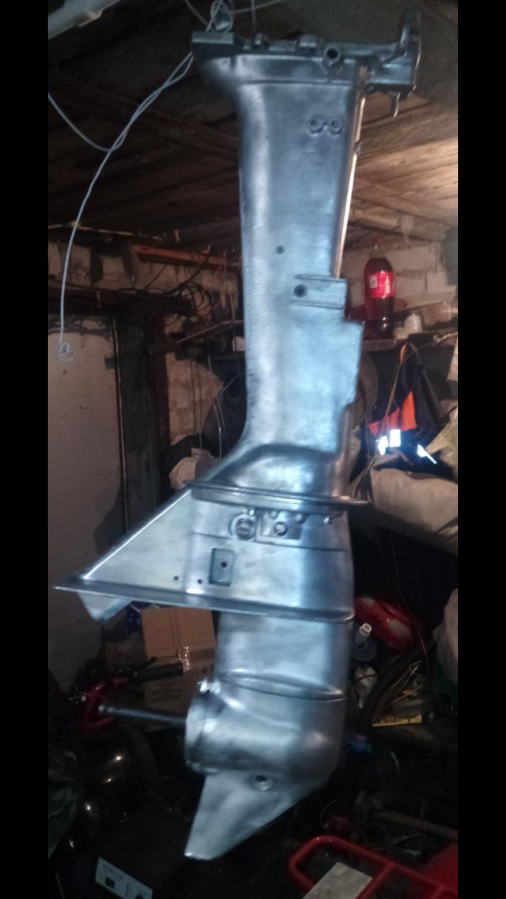

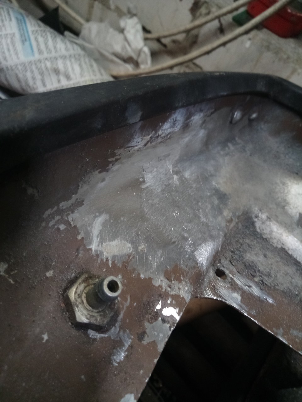

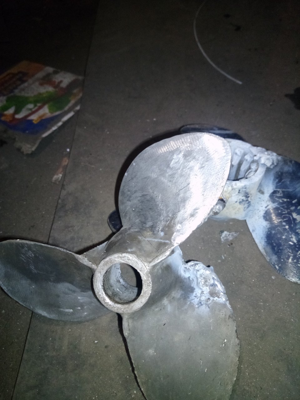

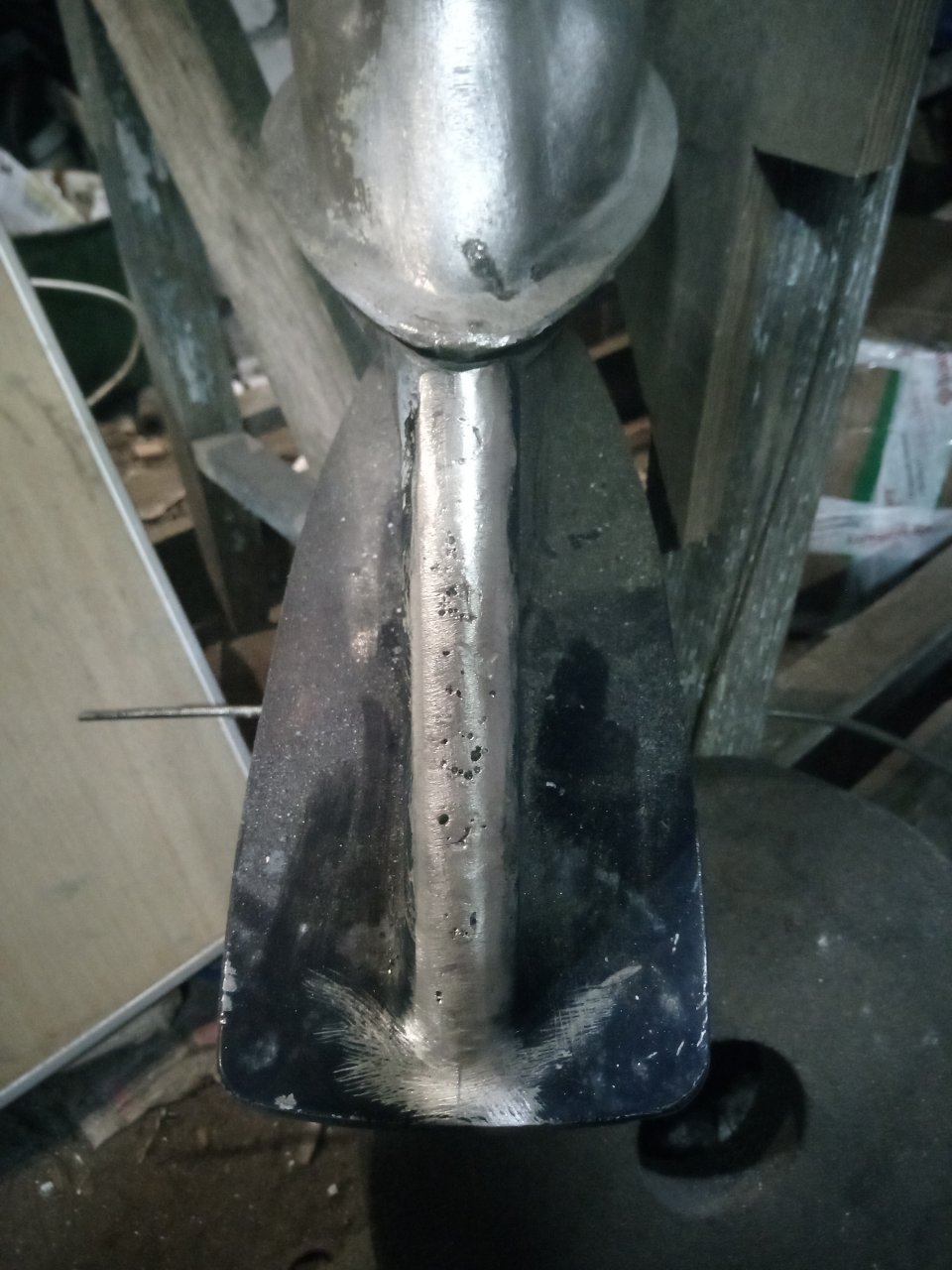

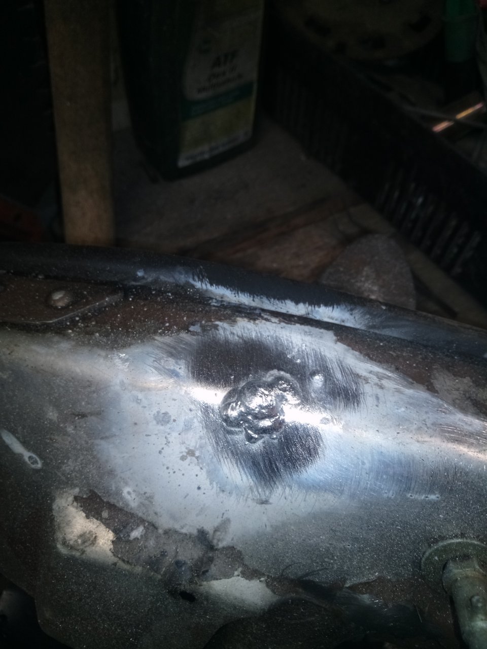

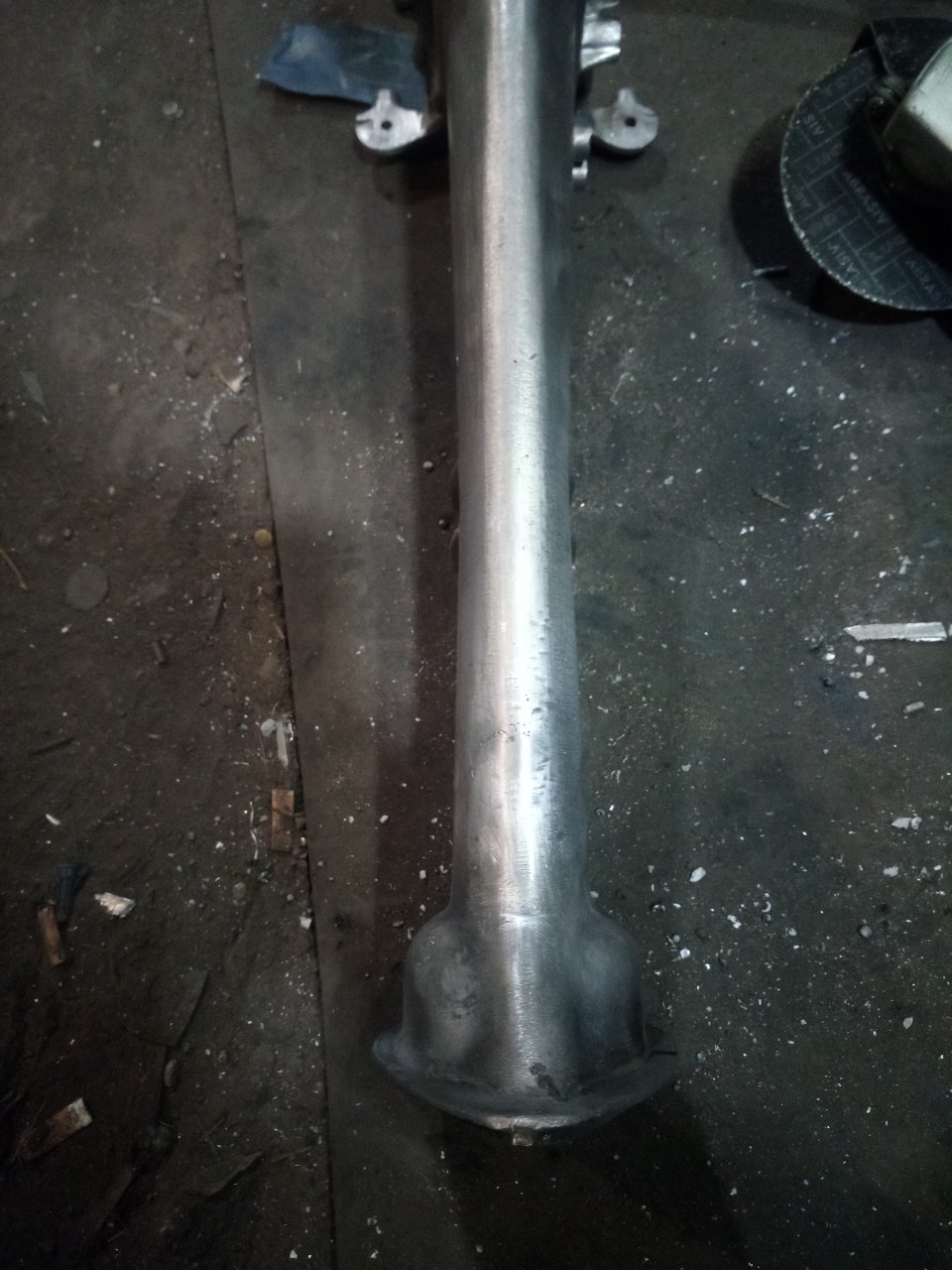

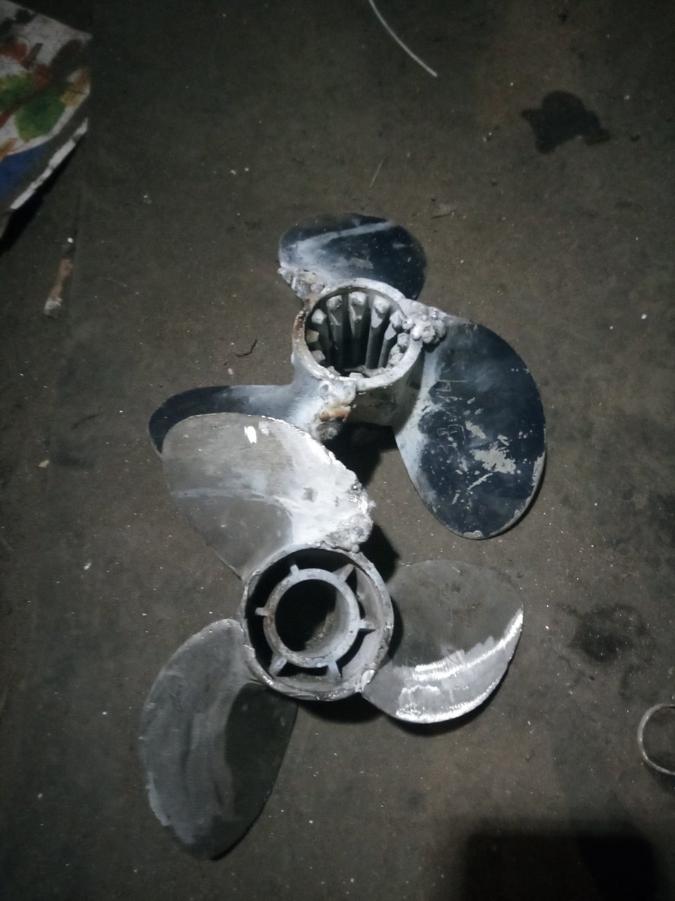

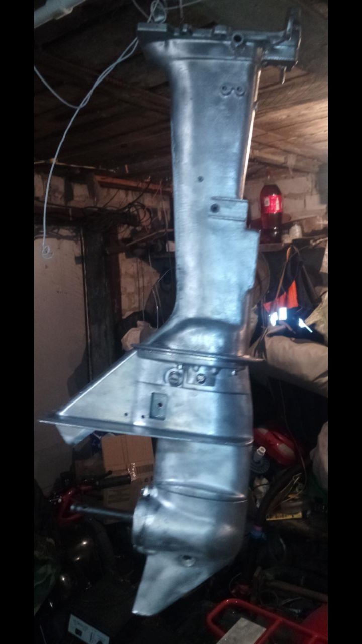

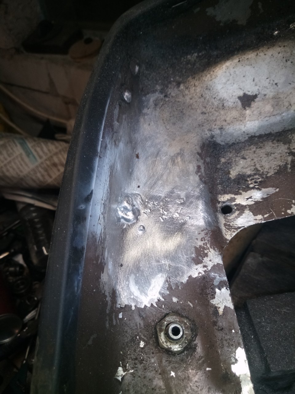

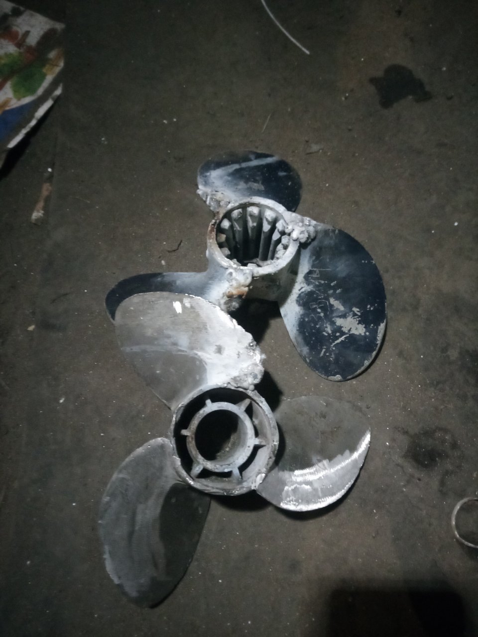

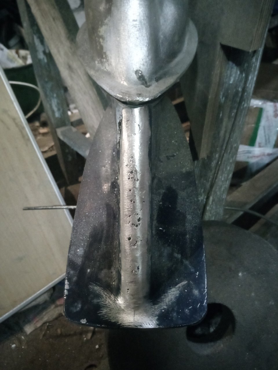

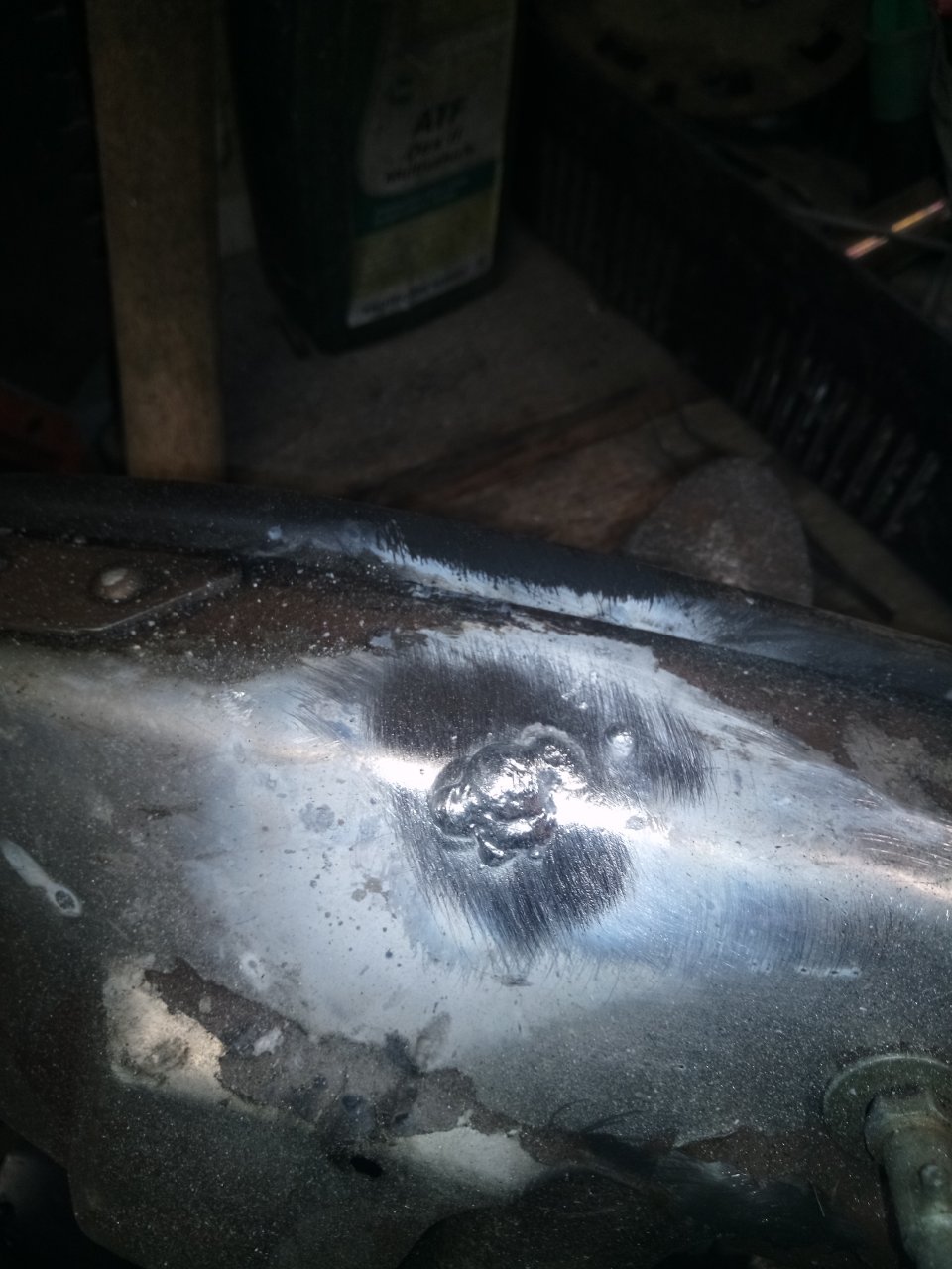

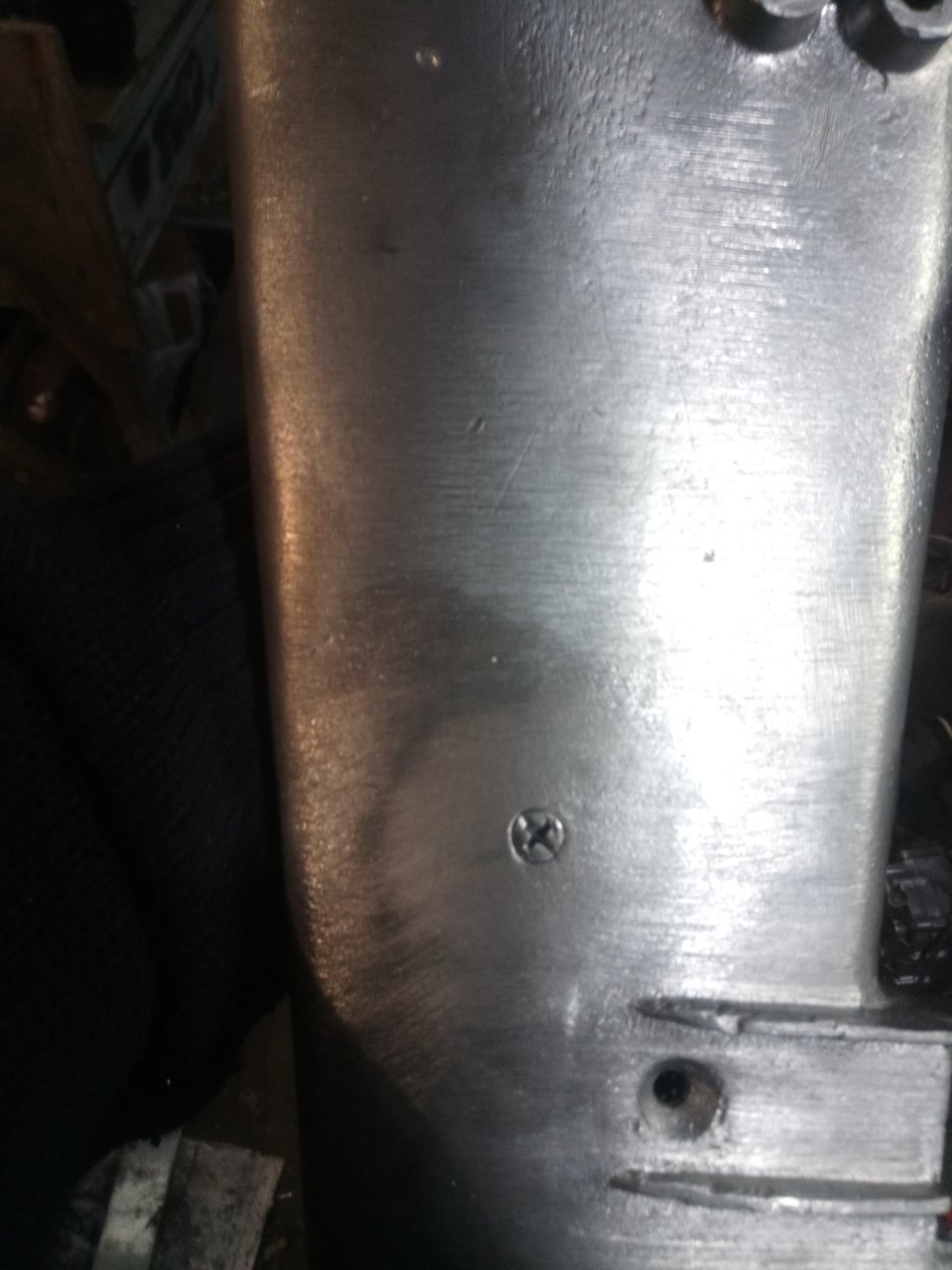

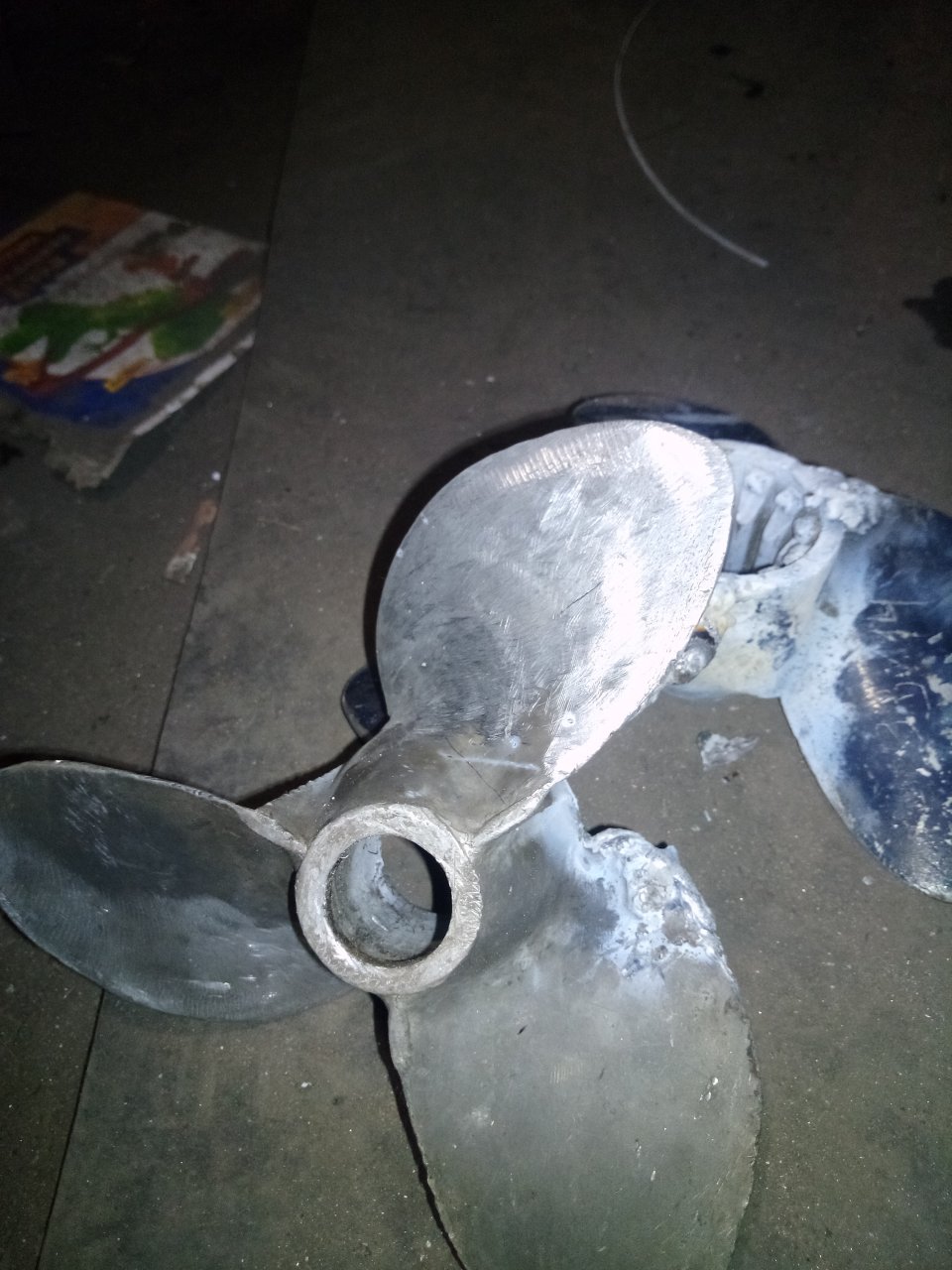

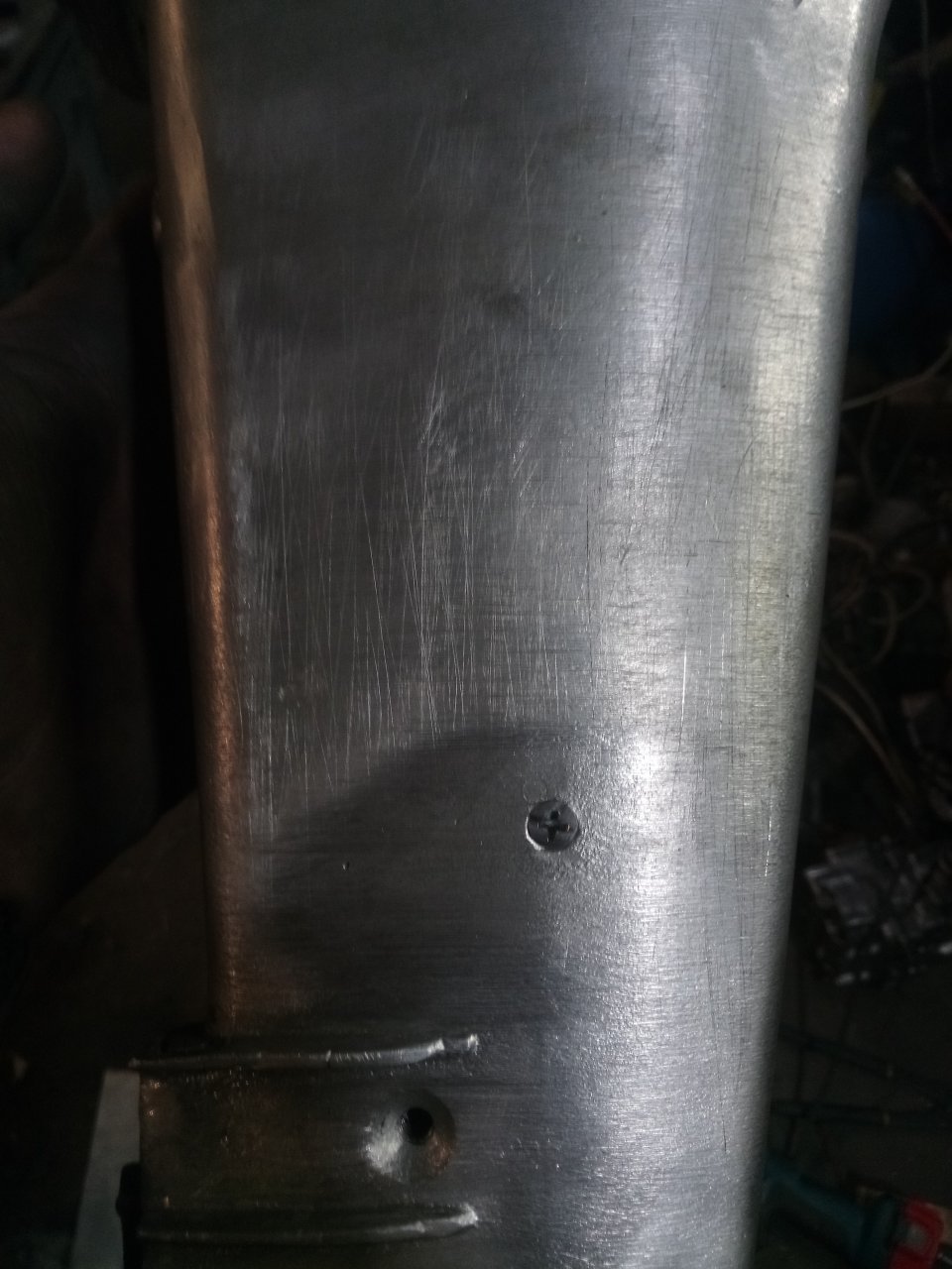

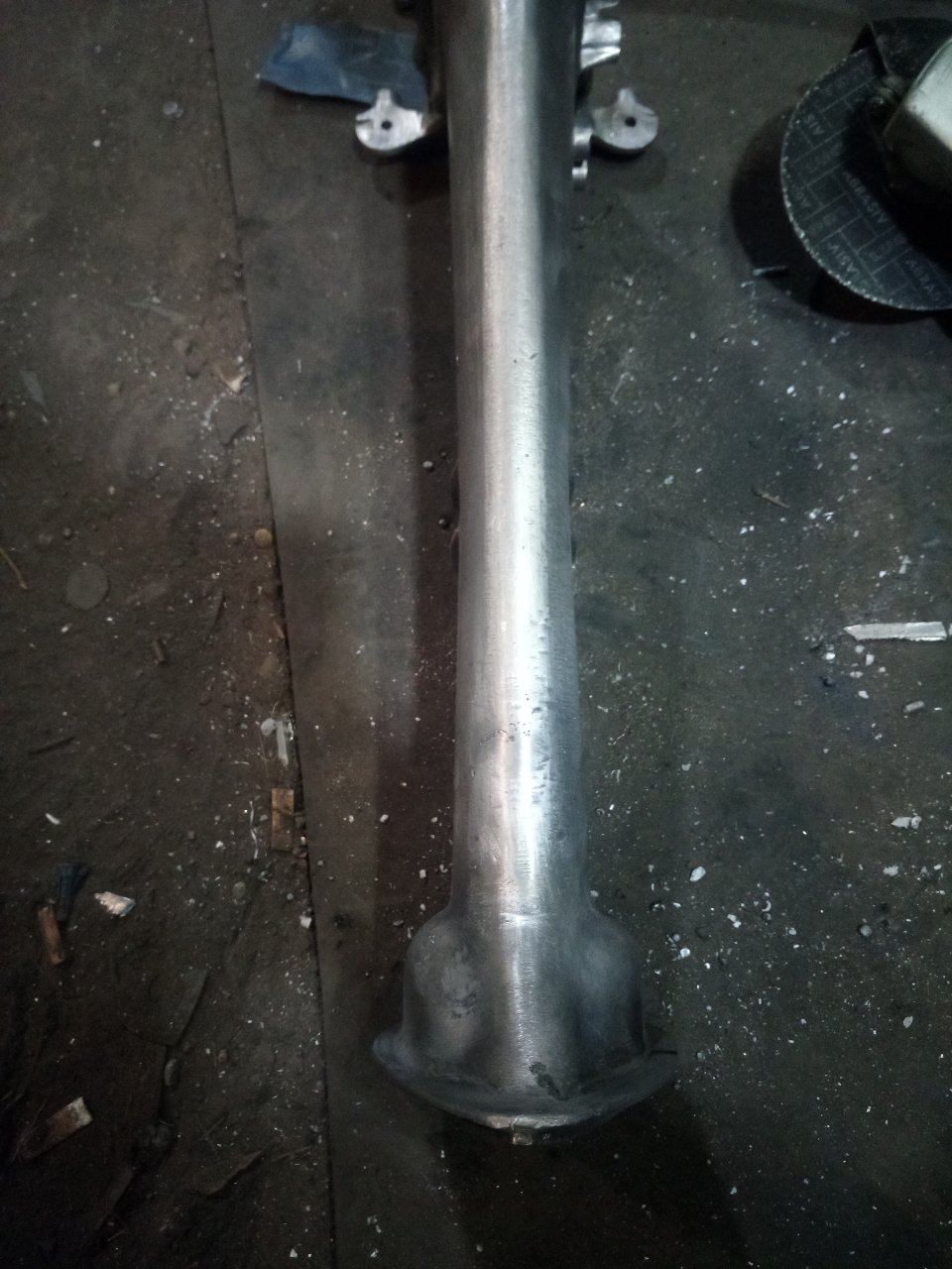

Здравствуйте как и обещал отпишусь о сварке ММА электродами по алюминию . Покупал на железном рынке ( в каждом городе есть ) за хороший электрод мне зарядили 100р / шт. За немного осыпавшейся 50 р - скупердяй вылез наружу и я купил подпорченные 6 шт ( нужно было наварить алюминий на винты после разных ..... ну да ладно и заварить отверстия в рейверс редукторе ) то ли у меня руки из попы то ли инвертор помирает , не в восторге я от процесса НО результат был достигнут даже дырку в поддоне заварил вобщем плохо или хорошо решит каждый сам я для себя решил купить ещё штук десять толщиной 3.2 мм ( винт подварить или ещё чего ) пока не преобрету полуавтомат или тиг сварку . Забыл сделать фото до , винт от В12 - были замяты все лопасти молотком ( снимали так ) винт от рейверса обтачивали под в8 и отверстий насверлили по той же причине - видимо не знали что 222/240 В12. Потратил 4электрода

Привет Евгений .Про сварку электродами ро алюминию поподробней.Как зачищал,какой ток держал на инверторе.Я сварщик троечный,мне интересен этот момент.
Женя5
19.10.2019
98
Липецк
Викинг320
Ветерок
Александр, здравствуйте то же профан в этом деле параметры подбирал опытным путем , фарсаж дуги 90 % ток сначала ( пока электрод целый) 80-85 ампер , где-то от середины электрода потом 65-70 ампер , перед каждым зажением дуги сбивал шлак с кончика электрода лёгким постукиванием о сторонний твердый предмет, шлак с места сварки удалял только в конце он помогает зажечь душу и никак не мешает процессу так как очень хорошо плавится не так как при сварке стали . Для каждого инвертора ток будет свой так как хорактеристики разные .

Спасибо тебе за подробный и честный ответ.Есть кое что сварочного по алюминию.Буду делать позднее ,наверное в марте.Результат и впечатления тоже выложу.

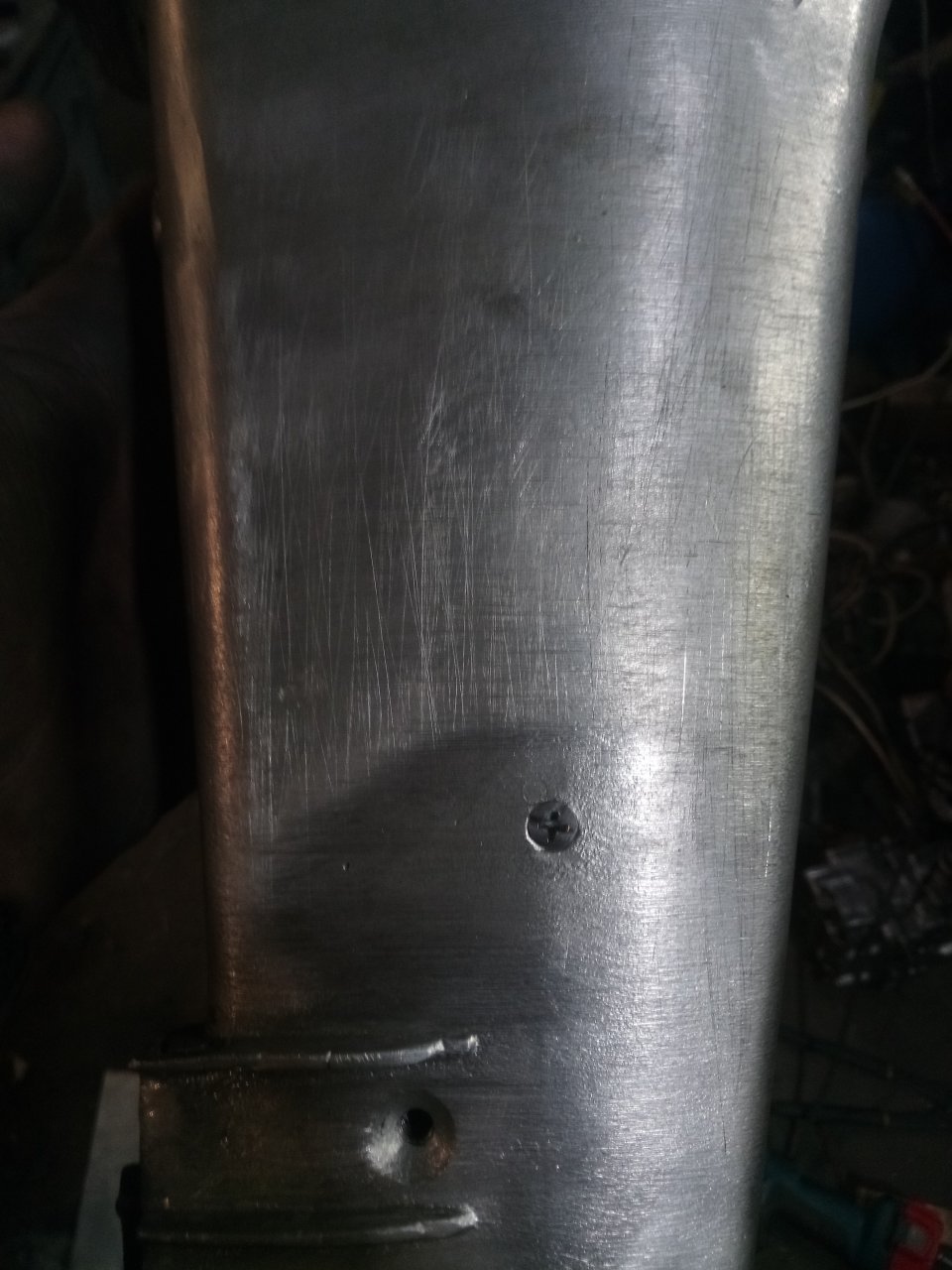

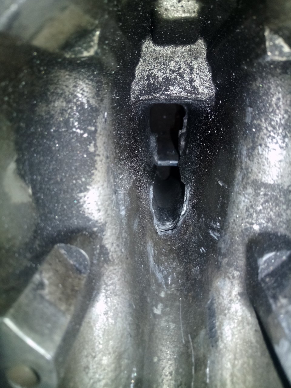

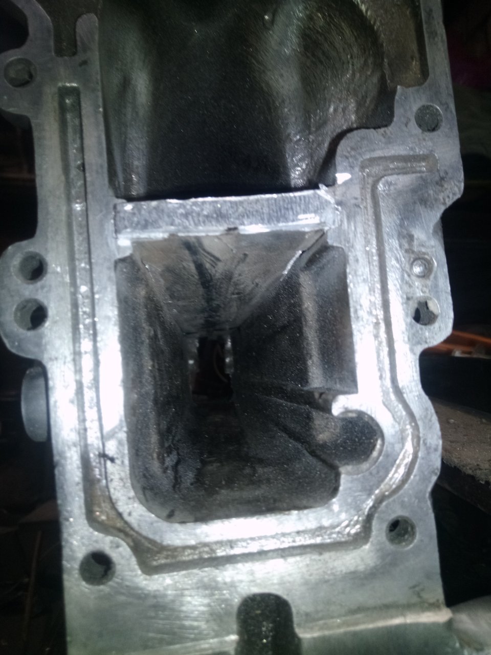

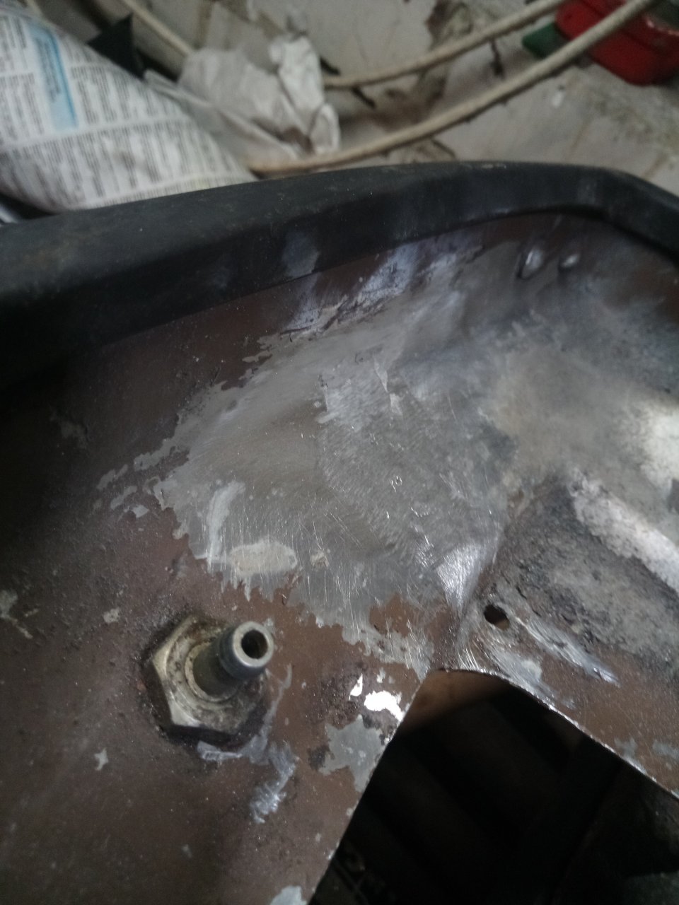

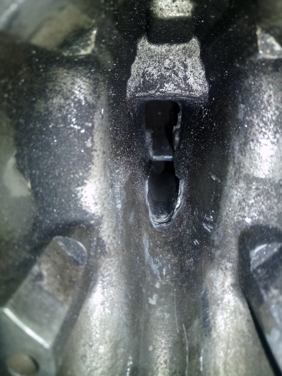

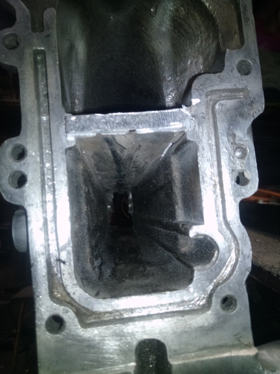

Вырезал новую пластину в дейвуд из алюминиевой полосы 60/6 длинной 230 мм ( как советовал пограничник) удалил гидрозатвор заварил отверстие , полостину дополнительно закрепил в дейвуде . Как себя поведет не знаю но что-то делать было нужно так как родной пластины не было.

Жень , никому и ничего советовать не берусь. Выполняю доработки для себя любимого и делюсь на форуме. Каждый решает сам . На воде еще не был , что то конкретное сказать не могу. Отверстие гидрозатвора ты заварил , но свободный выхлоп никто не отменял. В моем случае это 3 отверстия в верхней части сапога. Длину отражательной пластины расчитывал , но теория и практика в реалии расходятся. +100500 за твою работу и отчеты!

Роман , я так написал , не для того чтоб переложить ответственность ,а для того чтоб не присвоить идею себе. А ответственность за результат конечно же моя . Заварил я свободный фыхлоп для эксперимента ( думаю что влияет он на запуск мотора и этот нюанс я попробую сделать через кран или клапан , но это только после испытаний , думаю что и так будет нормально заводится если свечи не заливать.))

Эта длинная пластина кроме зла ничего не дает. И сделана она неправильно.
Выкинул уже несколько. Вот хоть один после работы в холодной воде, снял голову и посмотрел что там внутри :) Пробовал и оклеивать шумкой колпак. Сравнил со стоковым и... через некоторое время ободрал все. А про закупоривание отверстия, еще Фишбейн писал.
