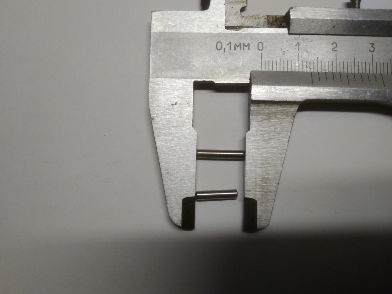

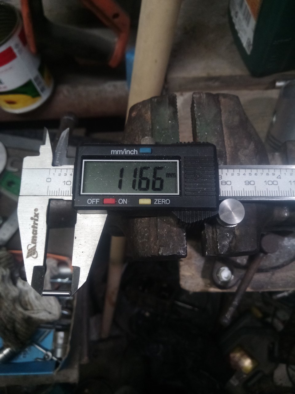

Как думаете ( может знаете ) что будет если в среднюю опору поставить иглы длинной 11,9 мм с одним заострённым концом ну и в верхнюю крышку до кучи?
Voivano
5 231
2 560
Ачинск
Ракета РЛ-380
Я так и делаю. Думаю и в НГШ можно затачивать с одной стороны. Хотя может за счет перекоса их иногда поднимает вверх. Пока не рисковал. Если буду еще собирать мотор для себя, то может и этот вариант попробую. У меня еще таких игл дофига.

А твое мнение Владимир,что если в среднюю опору поставить иглы 11.7 с полукруглыми концами (из подшипника УАЗ).
Женя5
19.10.2019
98
Липецк
Викинг320
Ветерок
По моему мы говорим про одни и те же иглы просто я ошибся с размером не 11,9 а 11,7

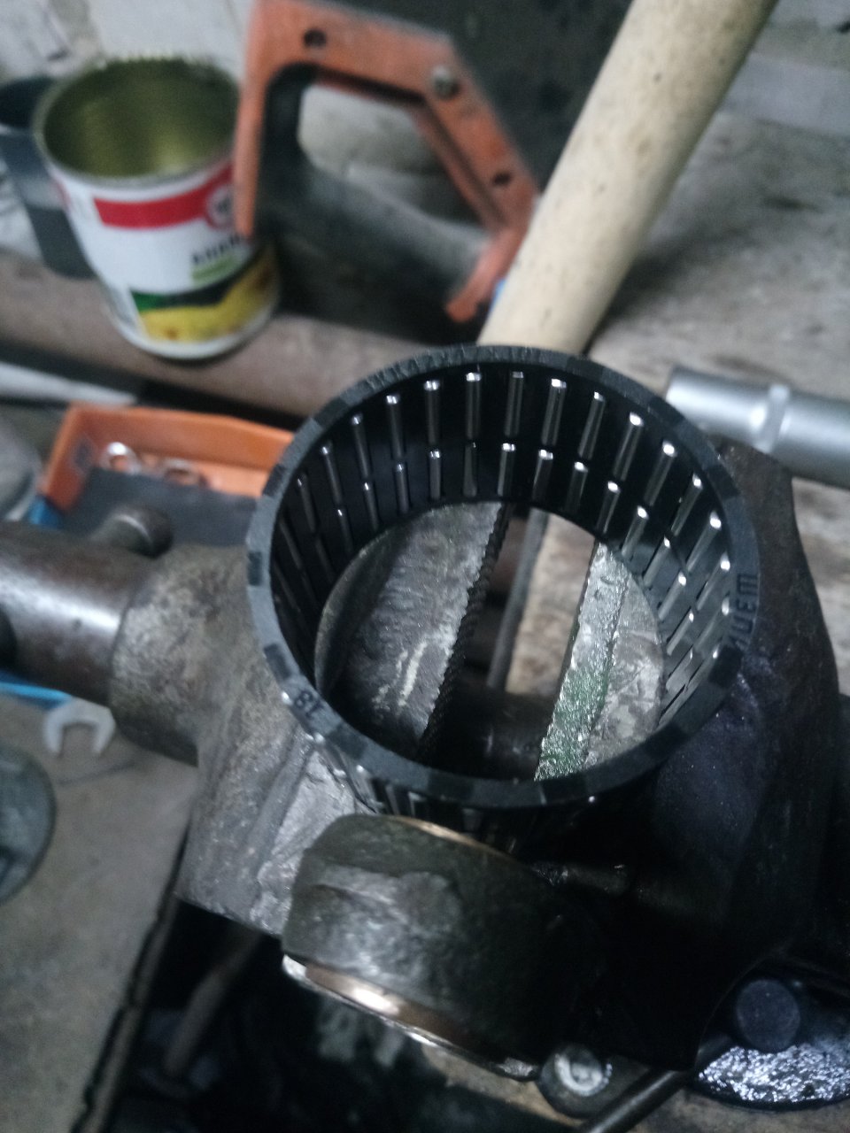

Вот такие.нижняя иголка.KAV75 как то говорил,что ему попадался в ремонте мотор,у которого иглы средней опоры как бы висели не касаясь шейки.И мотор был рабочим.
medgora 54
12.12.2018
784
408
72
badger 3000
Тохатцу 9.9 .Ветерок 8,12
Привет Женя.Да,именно такие.Я когда стал заниматься Ветерками собрал две головы В8 с такими иглами в средней опоре и на верхней части КВ.Иглы большей длинны нашел позднее,на В12 все делал уже из них.А головы В8 так и лежат у меня не испытанные
Так и там ролики нижним торцом упираются в щеку коленвала, следовательно радиус галтели и должен быть менше радиуса закругления ролика, или ролик должен быть остроконечным. Проверить просто. Положить на шейку иглу и продвинуть ее до упора в щеку, если конец при этом поднимается, то мотору смерть с такими роликами, придет быстро.

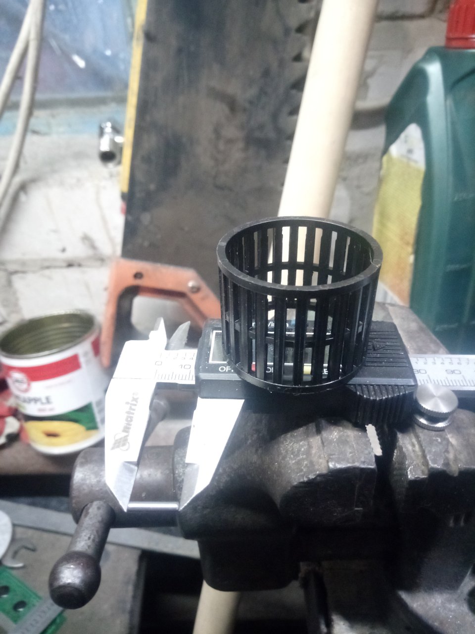

Есть в России иголки.Китайским - сомнение.Российским доверие больше.В теме КШМ 12 есть наводка.
medgora 54
12.12.2018
784
408
72
badger 3000
Подшипник 5КК 45х50х39 на вал привода переднего моста Хантер может служить донором иголок для ветерка.В обойме по моему 76 иголок ,длинна их 13,7 мм,толщина 2.5мм.Стоимость порядка 80 - 100 руб.
