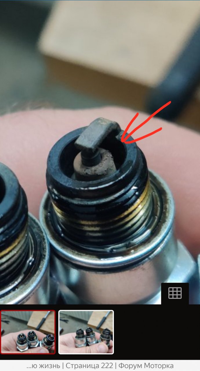

Если обороты не изменились, то получается прибавки мощности не произошло?
Да. Я об этом писал, и Борисыч мне про это говорил. Он раньше до этого дошёл, а я же впертый. Меняем выхлоп и свечи, получаем полтос. Лучше ещё ГТЖ поставить от полтоса. У людей без них прокатывает, у меня прихватило. Но там модификаций у карбов тьма и ГТЖ и эмульсионные трубки под них разные. Может в этом причина. Был перегрев именно среднего поршня, а он смесью охлаждается. Этот горшок самый теплрнашруженный, он в середине.
9 745
6 513
Микс, кстати, настраивается и проверяется. Весной сговнякаю стенде и проверю, сколько подаёт по каждой магистрали. Уссурийские ребята недавно объясняли как это делается. В моей мурзилке про него как раз ничего не написано. Они тоже об этом говорили. В ней же описание регулировки мотора, но с другим коммутатором. Если память не изменяет, их три разных, и привода у них сильно отличаются.
