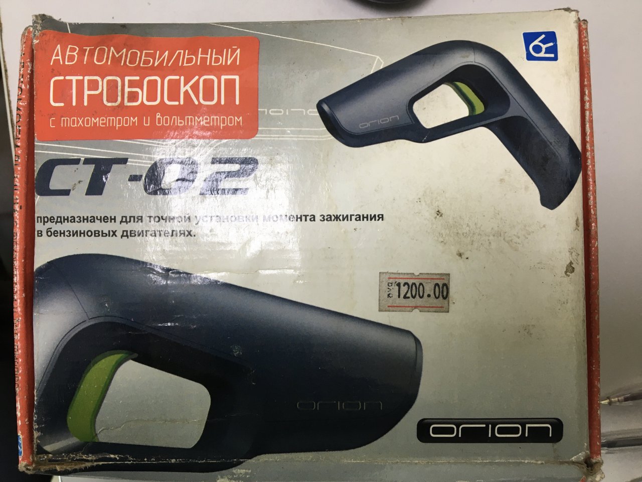

А можно подробней,вроде стробоскоп берет сигнал с ВВ провода и ему безразлично какое зажигание ?
стробоскоп должен "брать питание "лампы" от АКБ", то есть иметь "+", "-" и "сигнальный". "Двухпроводные" стробоскопы у меня работать отказывались.
- Если у мотора нет штатного АКБ, то берем любой АКБ(12в) и его "-" соединяем с "массой"(корпусом) мотора. "+" АКБ идет только на стробоскоп.

У меня такой стробоскоп, работает от датчика на ВВ провод. Любой акб 12 вольт и массу с мотором не обязательно соединять.
Удивлён,что есть стробоскопы с двумя проводами (наверное очень древние ).У меня такой же в пользовании,но массу подключаю.
https://www.multitronics.ru/catalog/stroboskopy/ это только один производитель! Разница в цене SC10 и Astro D5 очевидна. Это из тех, кто не "древний". Будет работать с нашими моторами SC10, или не будет, я хз. У меня Astro M5 и всем устраивает. А ещё был стробоскоп "Луч"....
