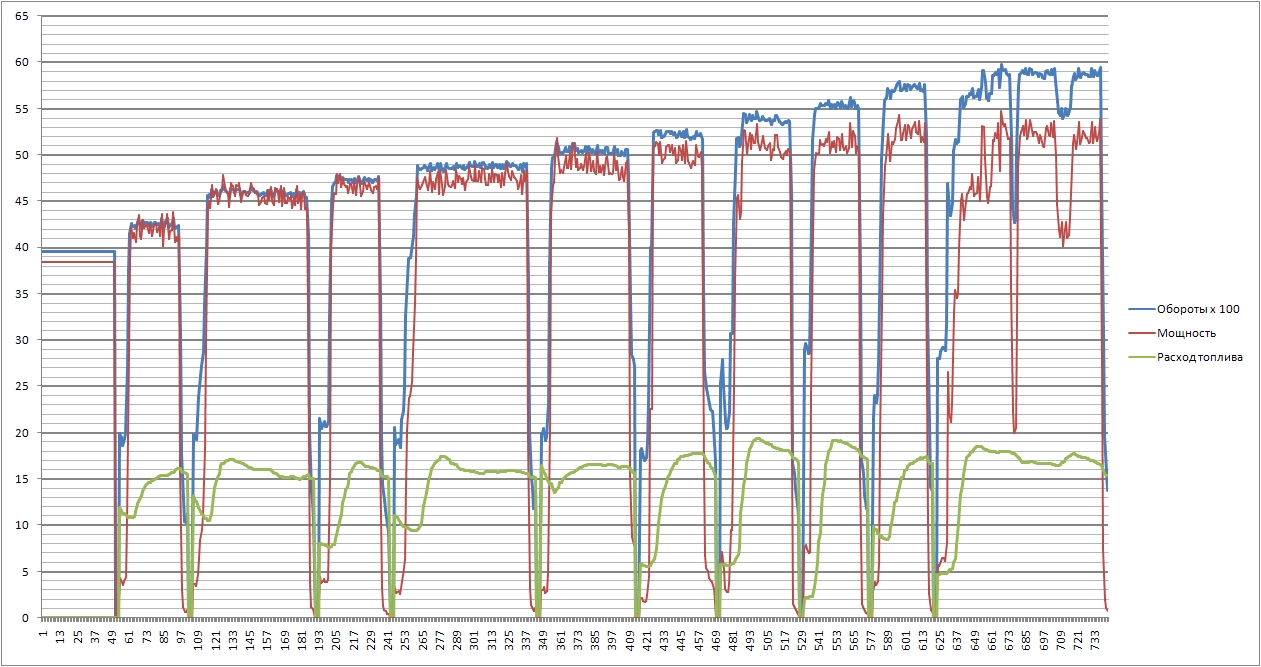

Проверить мощность.... Только это нужно было делать "до" и "после" замены карбов, чтоб понять целесообразность процедуры... Сейчас только конечный результат, какую мощу развивает мотор на каких оборотах при полной загрузке.
Пояснение, если стоящий на моторе винт не позволяет развить мотору более 4500 оборотов на "полном газу", то и мотор не развивает полную мощность....

Да, Борь! Мы это с тобой обсуждали. Я тупо подтвердил твою правоту технически. Русланов винт опущенный крутится 5000 стабильно с двумя хомяками, АКП и крыло в воде. Поднятый на 5800-6000 теряет упор. С откидкой и высотой особо не игрались. Остальные параметры ты знаешь.

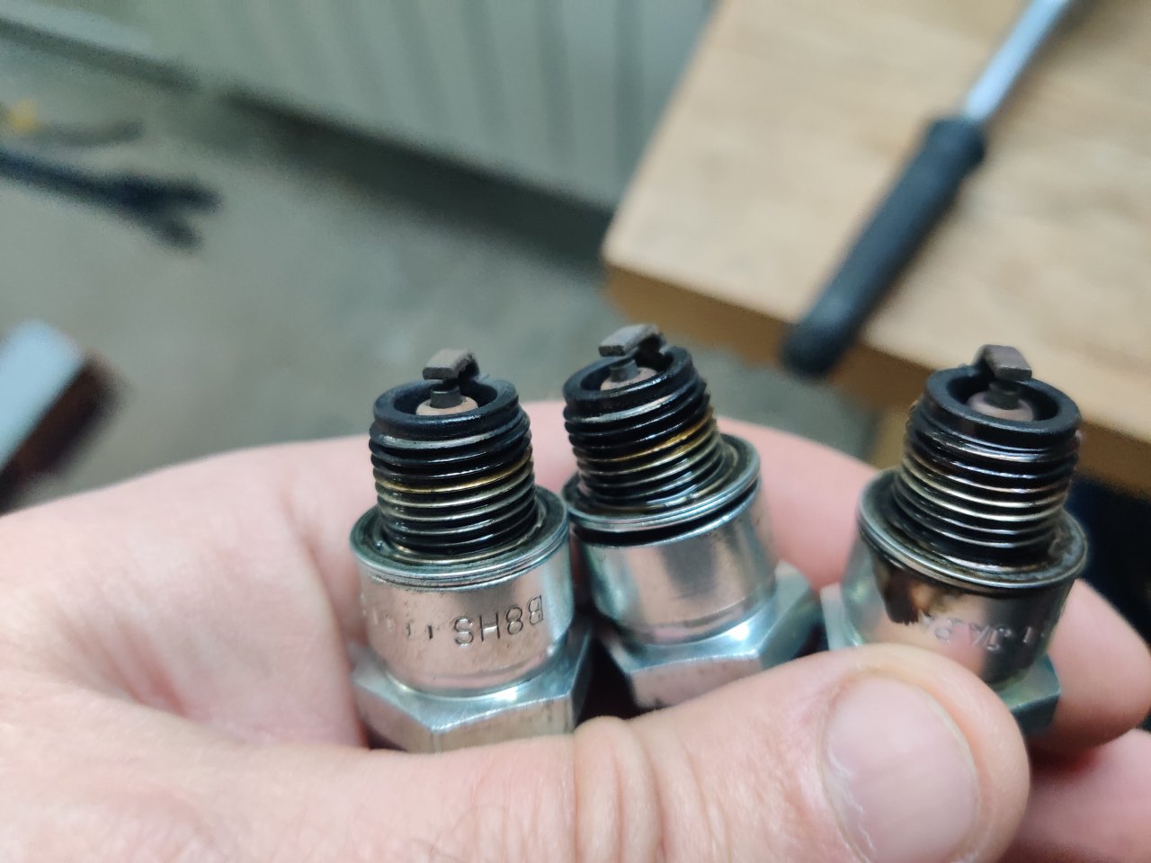

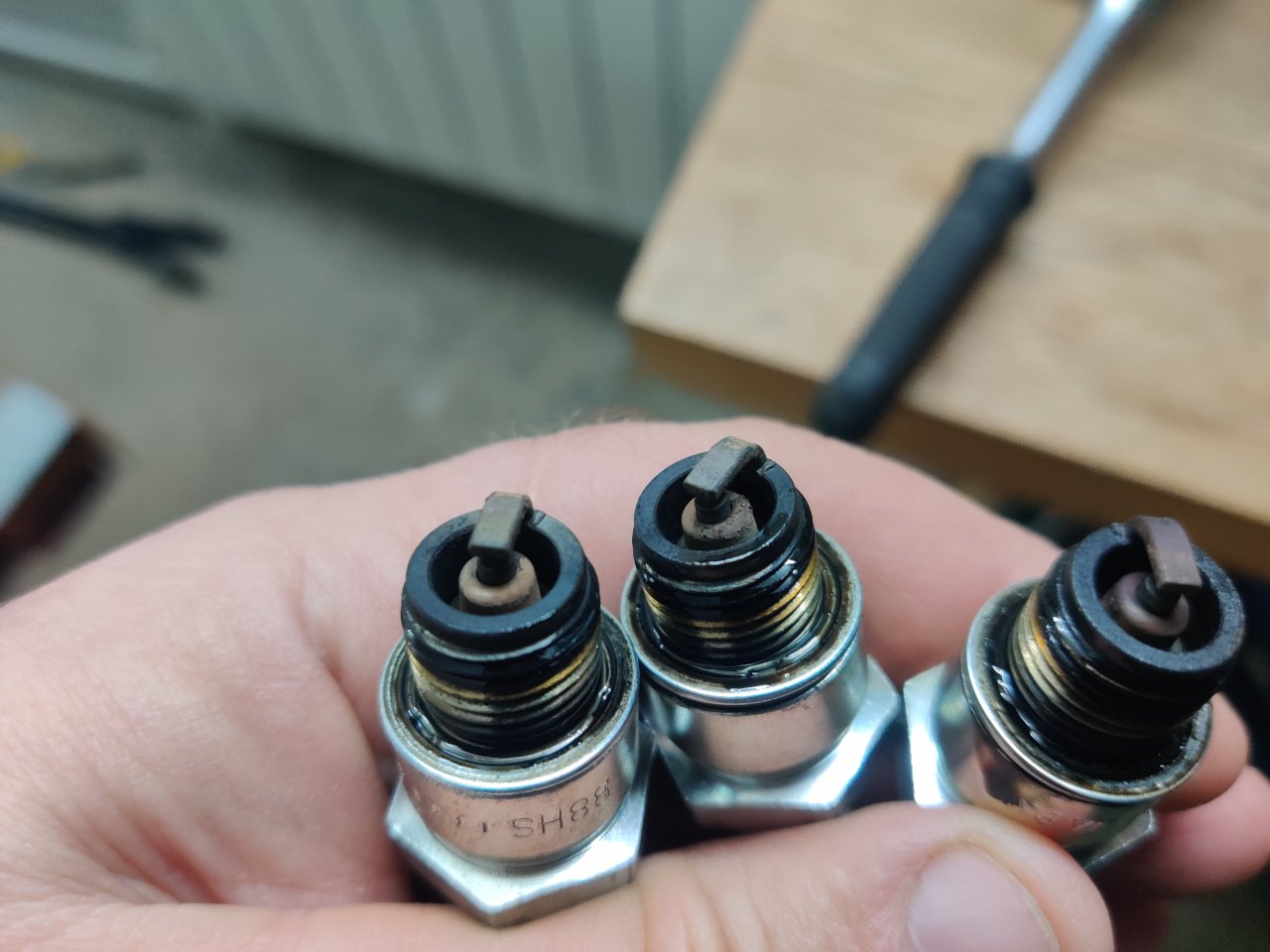

любые свечи с тем же калильным числом,что и штатные.
цвет нагара на них-как детектор полного или неполного сгорания смеси.
Это на мопЭде "Рига 12", а у нас "Рига 16", не катит твоя теория короче.
О чем говорят эти свечи?
Они говорят = заверни обратно, и "не трогай техник самолёт, тада он тебя не подведет".

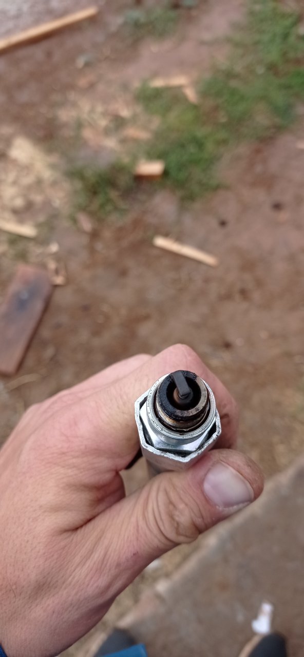

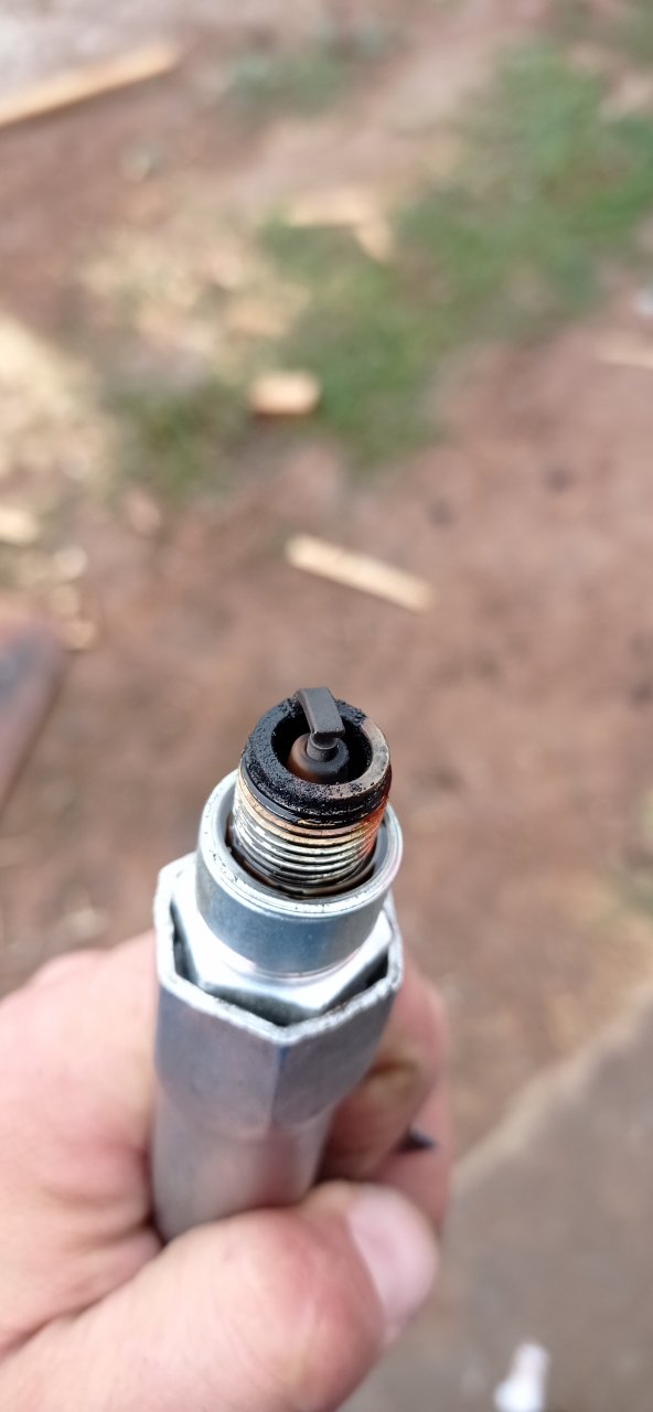

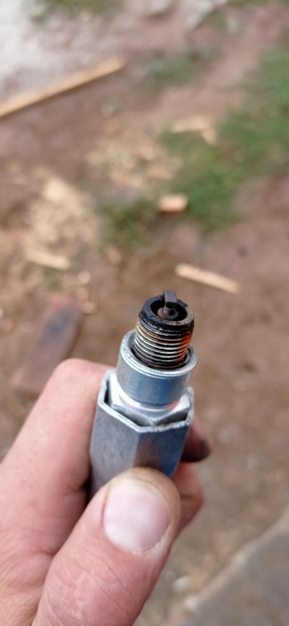

На первом фото левая нормальная. Что с правой - сказать затрудняюсь. Не видел такого. Возможно мощная и короткая искра на ней. Какой-то странно электрод выглядит. По идее такое может быть, если сопротивление колпачка повысить. Но в горшке тогда температурный режим поменяется, если с зажиганием не попал чуток, то и шатунам достанется.
Давай дождемся, что скажет стая. Не открывай карты.
Добирусь до дома, свои выкручу и выложу.

Стеариновые при чем
Фига се...... и правда!!!!
238089
Ну и как нагар, норм?
Борь, да нешто ты не услышишь, если чё чуть не так будет?
Просто интересно в чем смысл на 2т свечи смотреть?
Они или есть или их нет = ну это можно ещё глянуть и то колпак лень открывать.

Есть. Смесь и зажигание. Там такого нахуевертить можно, если "прямыми" руками и со "светлой" головой с тягами коммутатора и регулировочными болтами позаниматься. Единственное, что я не сделал - не проверил стробоскопом. Выкинул его по дурости в свое время, а где найти - не знаю. По косвенным признакам вроде попал.

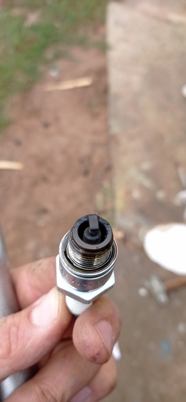

масла в смеси совсем чуть-1\50.
у тебя карб переливает,богатая смесь.

масло норм, много тролинга и мало макс оборотов, вероятно обычно крейсер... Ещё вариант печкин
озвучил....

Ты лучше скажи, как мотор заглушил, перед выкручиванием свечей?
На полняке, иль тарахтела пол часа пока причалил?
на полняке не гоняю, в основном 2/3 газа.
