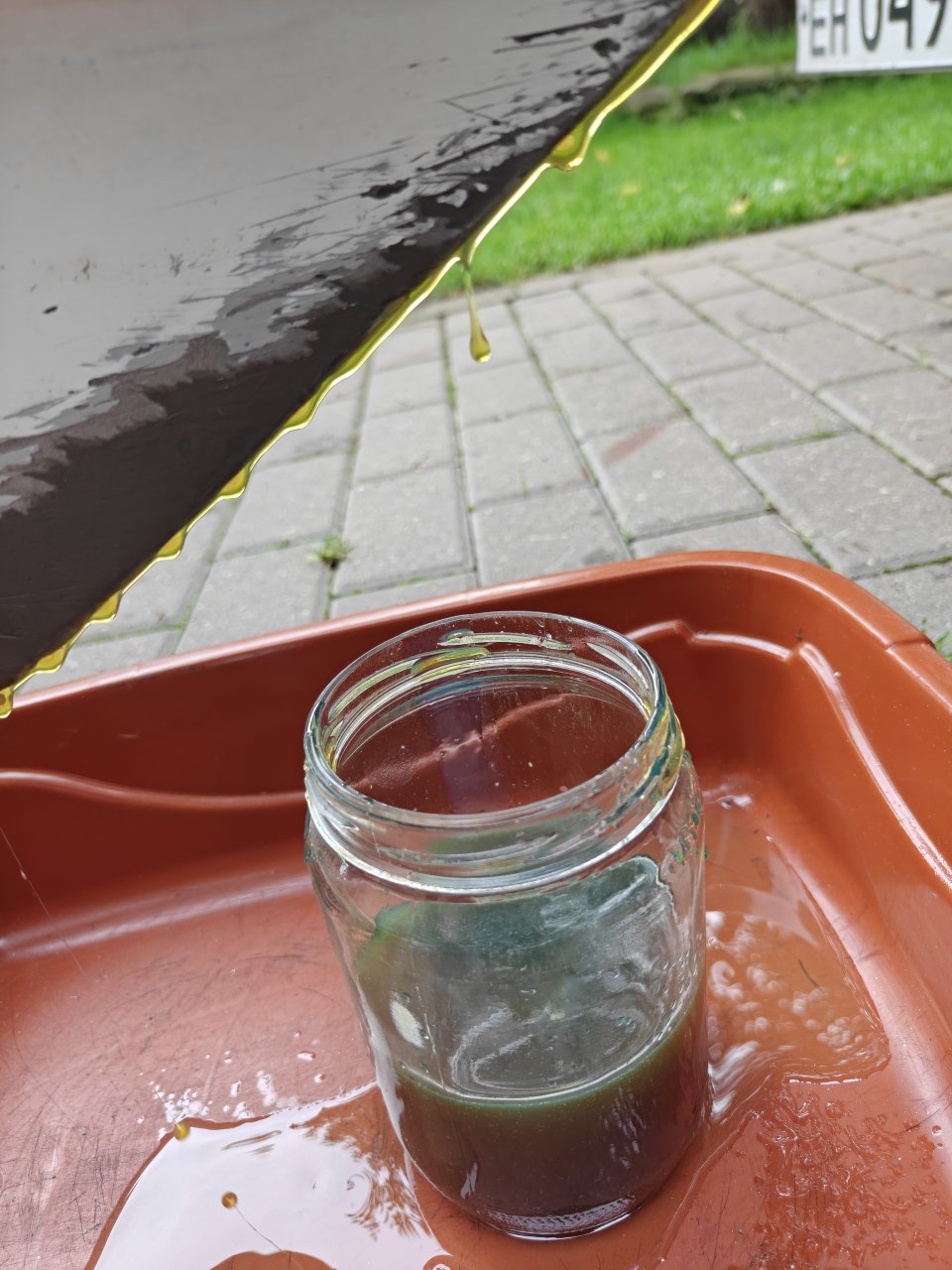

После вчерашнего выхода слил масло из редуктора. Мало-мало очень мелкой стружки на магните, эмульсии нет. Ничего не менял, кроме Сальников и кольца на стакане, просто собрал. Отжигать не собирались, задачей было проверить редуктор. Задняя передача включается не четко, надо тяги глянуть.

Сколько работал часов?
Не много, но для предварительного анализа достаточно. Залью новое масло (а может и это, опущу в него магнит и многое прояснится) и по новой. Разбирать его, чтоб осмотреть шестерни не вижу смысла.

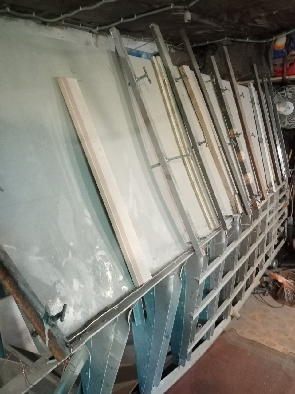

Александр, я ж не против.....,но времени нету, ну совсем ни сколько. По факту, осталось листы приварить на днище...., ну с мелочами.... неделя с утра до ночи нужна, только чтоб не дёргали и можно мчать испытовать/настраивать....
