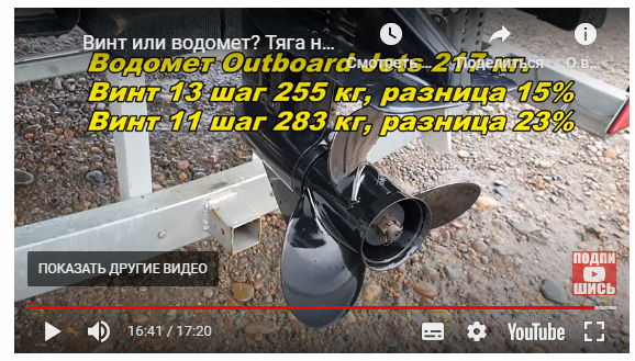

Хоть убей не пойму как из тяги на швартовах можно получить мощность мотора. Ибо во-первых множество неизвестных связанных с реальной характеристикой движителя - вот на скрине ниже мощность мотора одна и та же максимальная, а упоры разные. Во-вторых на швартовах мотор не на пике мощности работает, он не раскручивается до туда. То есть даже с одним и тем же винтом сравнение 40 и 50 будет некорректно, там не будет с вероятностью 99,9% отношение 4/5. Ибо 50-ка как не крути раскрутится чуть до больших оборотов, то есть будет работать на другой точке кривой характеристики мотора, да и сама характеристика в этом диапазоне оборотов не факт что будет 4/5 соотноситься. Плюсом сюда кавитация, срывы потока и прочее. Может кто объяснит мне как предполагается посчитать?
сравнительные характеристики таки можно получить.
на одном и том же винте достичь одних и тех же оборотов,и посмотреть,сколько осталось до полного газа.
где осталось больше-тот мощнее.

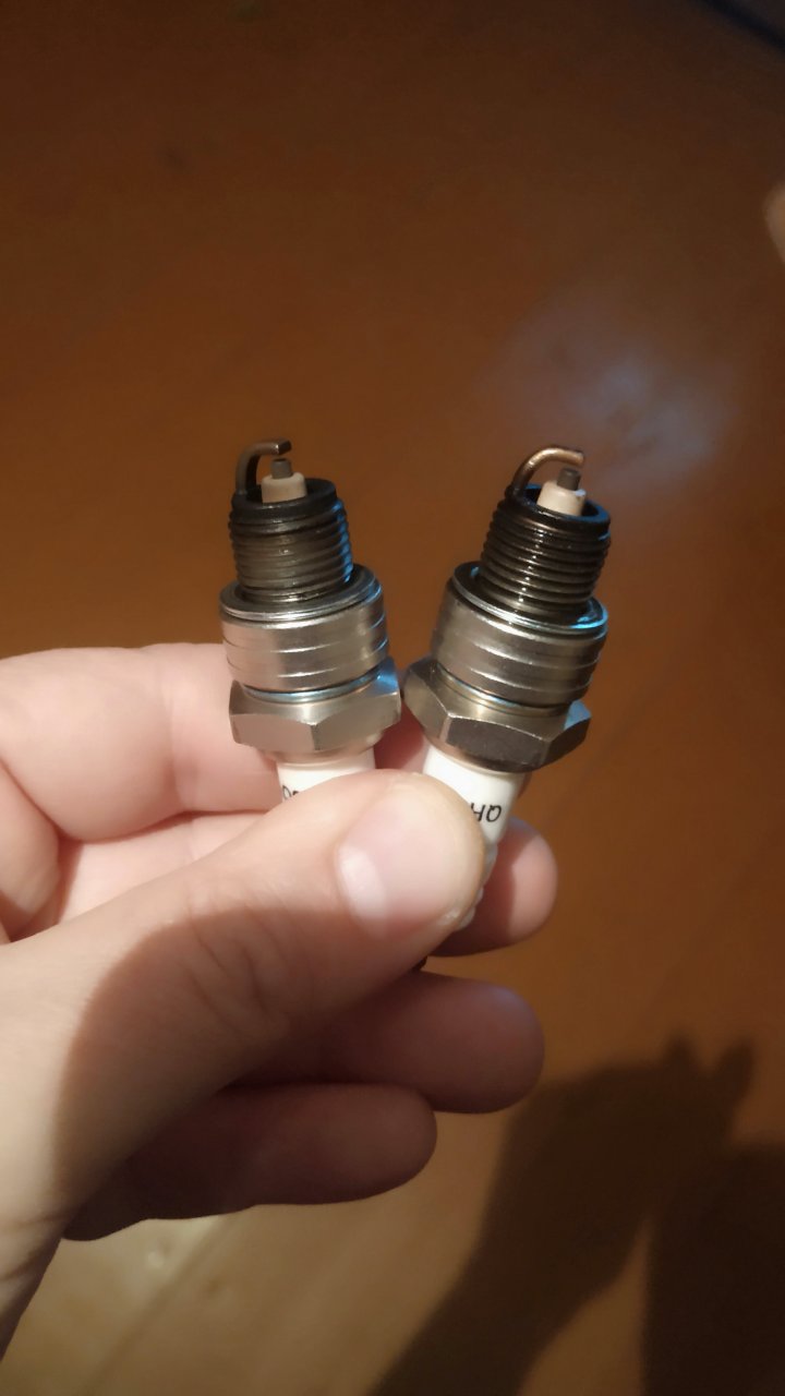

Штатные свечи перешли в разряд истории два года назад.
любые свечи с тем же калильным числом,что и штатные.
цвет нагара на них-как детектор полного или неполного сгорания смеси.

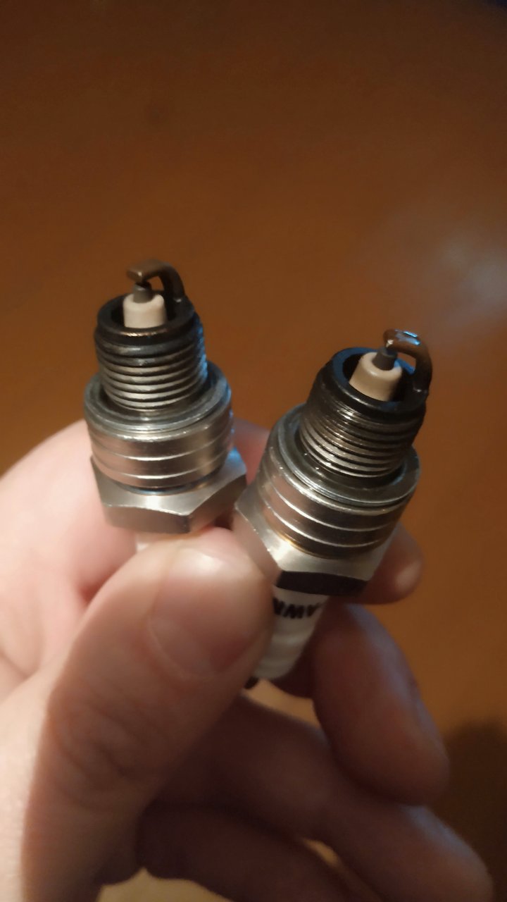

О чем говорят эти свечи?
На первом фото левая нормальная. Что с правой - сказать затрудняюсь. Не видел такого. Возможно мощная и короткая искра на ней. Какой-то странно электрод выглядит. По идее такое может быть, если сопротивление колпачка повысить. Но в горшке тогда температурный режим поменяется, если с зажиганием не попал чуток, то и шатунам достанется.
Давай дождемся, что скажет стая. Не открывай карты.
Добирусь до дома, свои выкручу и выложу.
