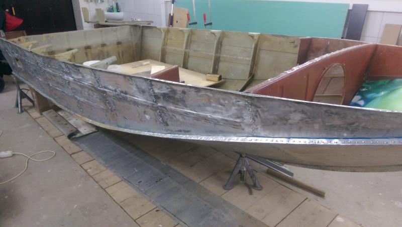

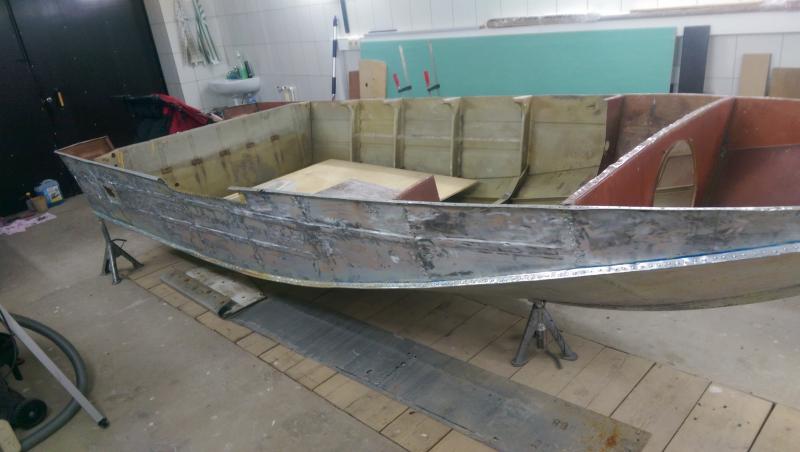

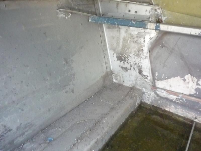

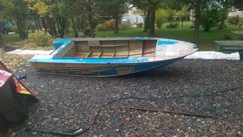

Здравствуйте, уважаемые форумчане и читатели форума. Начинается новая история про восстановление старой лодки. После поездки на Н.Волгу в сентябре 2017 г. мы с сыном поняли, что надувастик Навигатор 330 под Ниссаном 9,8 уже маловат для нас двоих, хотя комплект очень достойный. Сын буквально загорелся кастрюлей и в течение месяца притаранил Днепр 1974 г. рождения с серийным номером 2100 с судовым с отметкой о снятии лодки с учета.

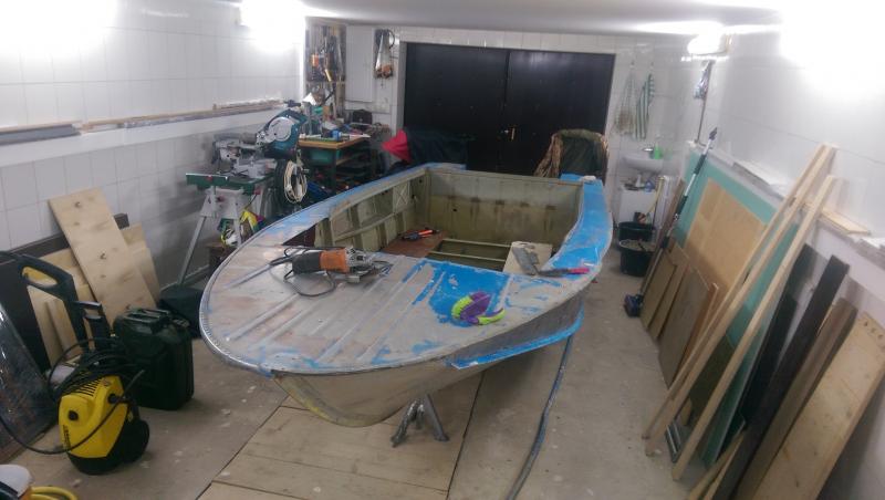

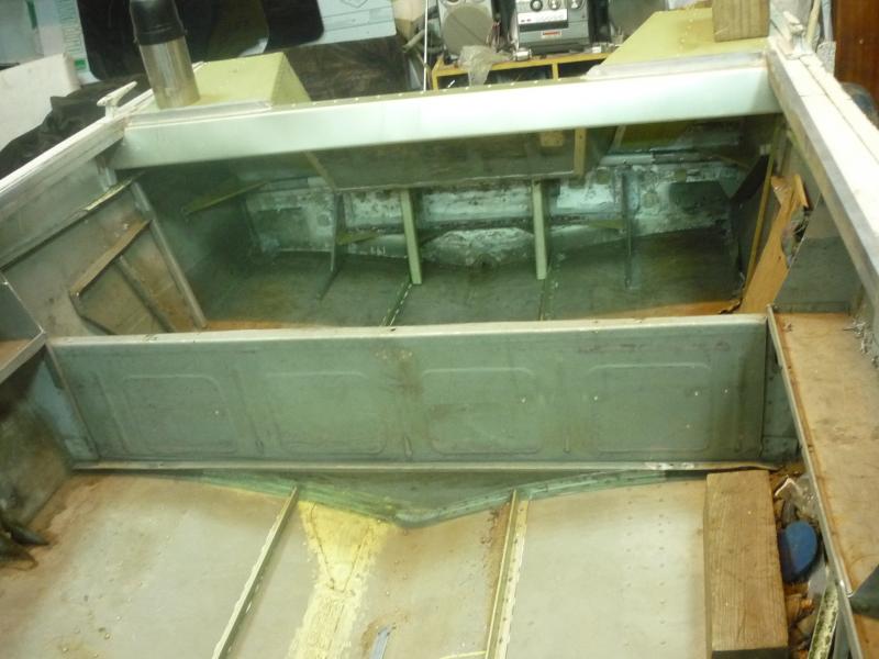

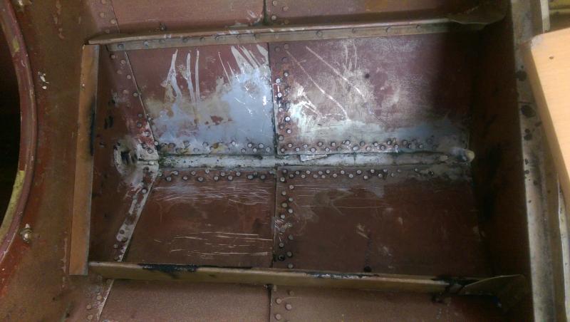

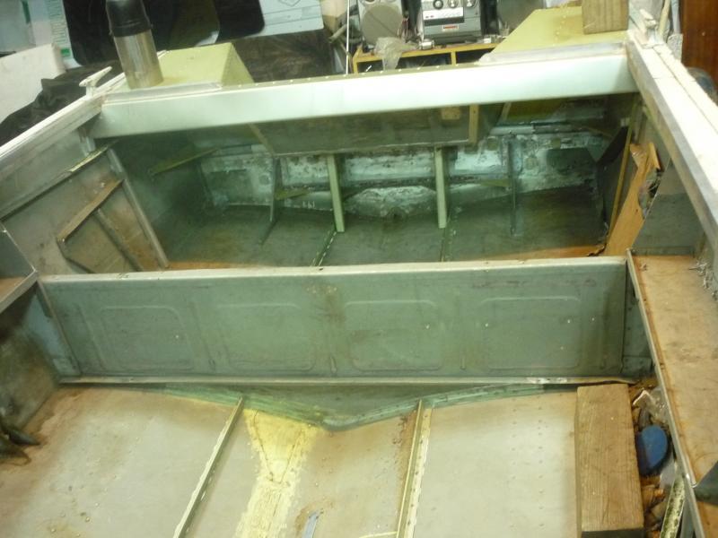

Восстановление начали с мойки. Керхер лихо снимал слои краски: где-то до зеленого грунта, а где-то пришлось использовать смывки, щетки и шкурку. Успев до холодов установили лодку в гараж и начали разбирать. В результаты было выявлено много дефектов, в т.ч. и заводских (например киль, но об этом позже). Сначала хотели выправить явные вмятины и заменить латки, но в итоге получилось, что пойдем более сложным путем.

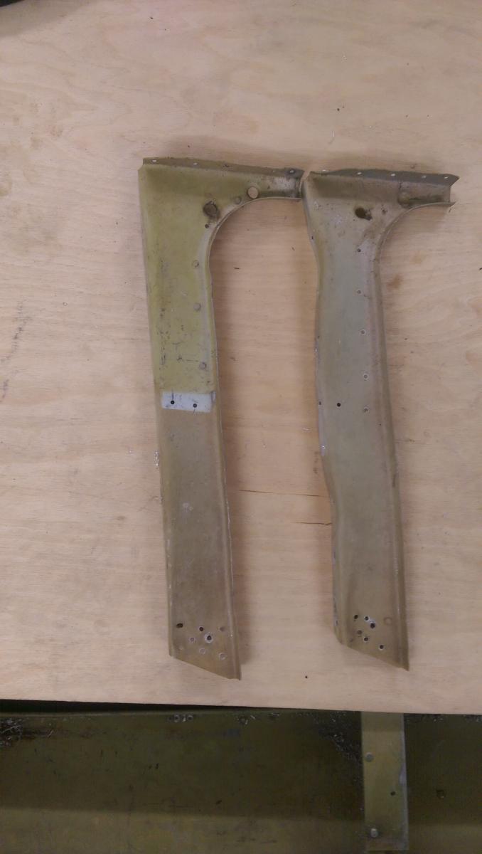

В настоящее время занимаюсь правкой корпуса и силовых элементов. Мыло, строительный фен, медный, деревянный, резиновый и чеканный молотки, всевозможные прокладки и процесс пошел. Дюраль прекрасно рихтуется. Делать это приходится постепенно, натягивая (нагревая, охлаждая компрессором, выстукивая) дюраль. Геометрия при этом меняется не критично.

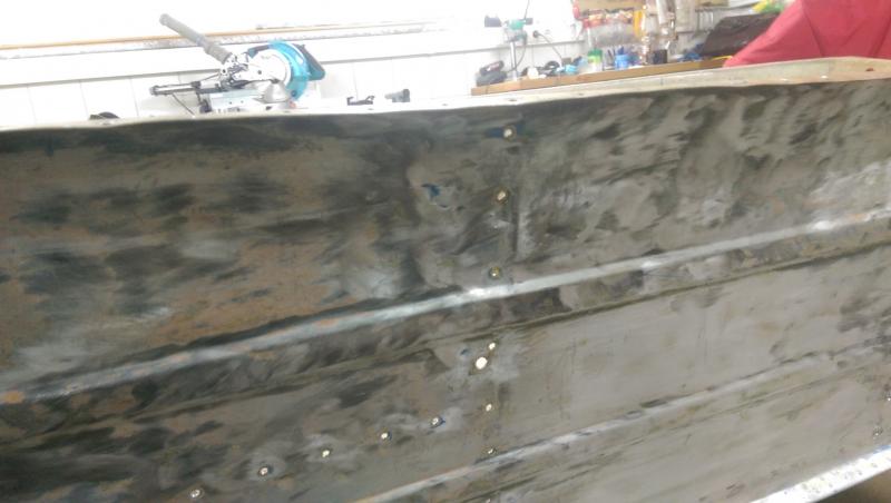

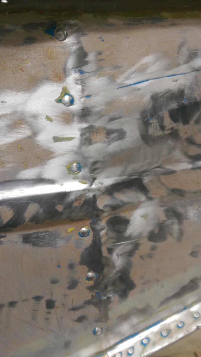

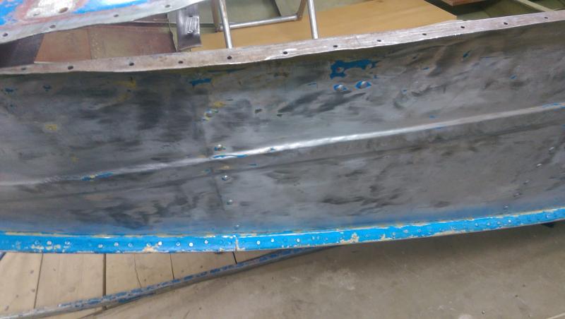

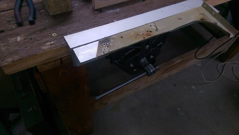

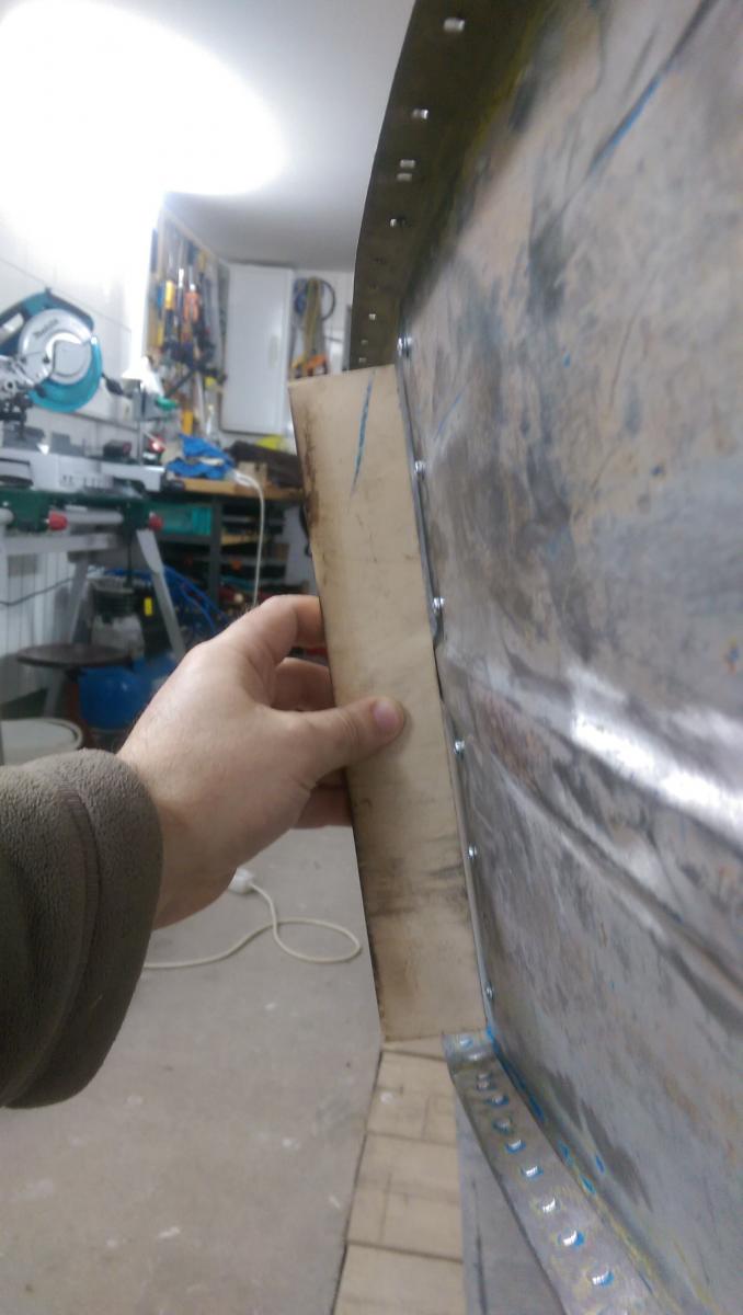

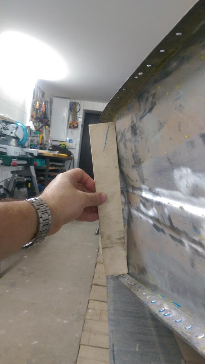

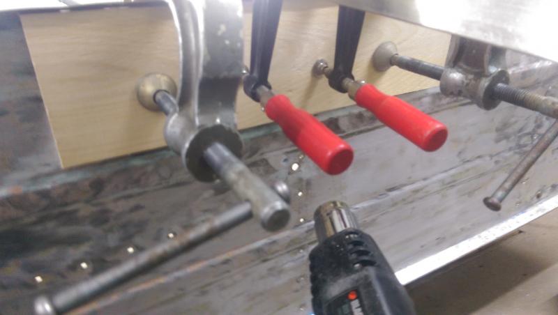

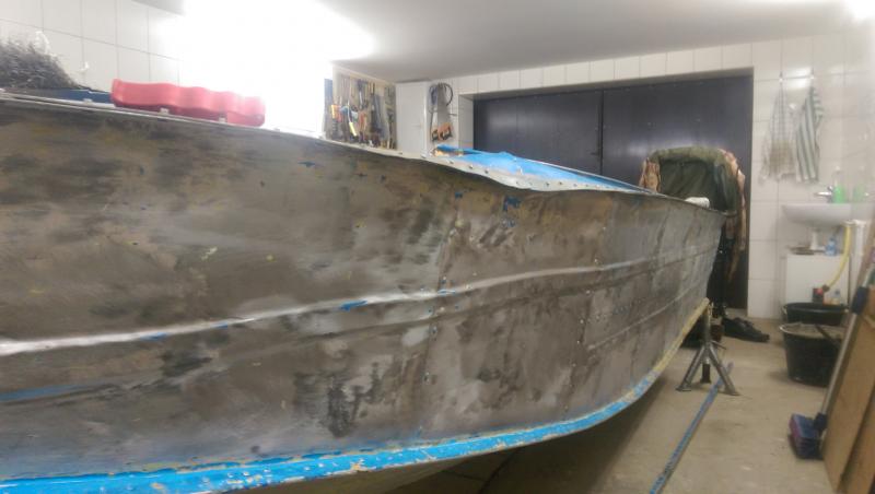

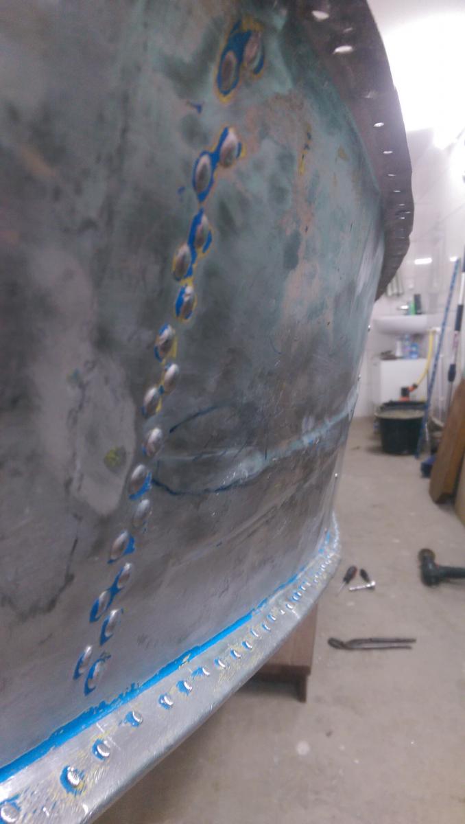

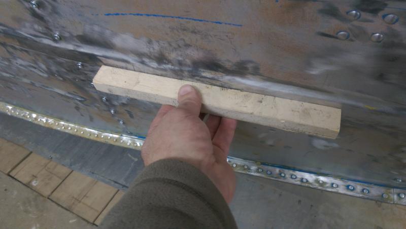

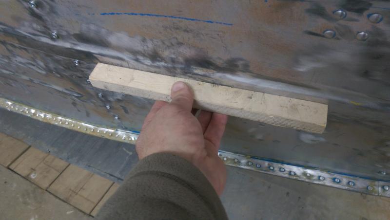

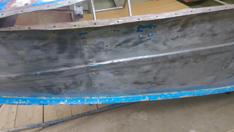

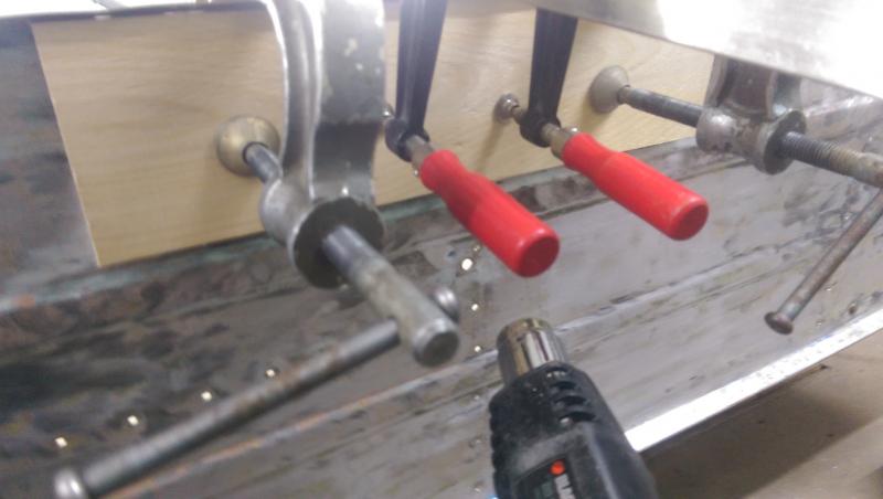

Продолжил правку. Для этого берем хозяйственное мыло и без фанатизма наносим его на лист с обратной стороны от места, которое будем греть. Берем строительный фен и производим нагрев до тех пор, пока мыло не начнет темнеть. Возможно газовой горелкой это было бы сделать быстрее, но феном получается равномернее и риск спалить дюраль минимален.
При нагреве лист деформируется на глазах сам без воздействия. Иногда нужно быстро охладить его сжатым воздухом (использовал компрессор) при этом лист сам натягивается (иногда повторял эту процедуру по несколько раз). Дюраль такая штука, что отпускается при 380С – структура металла меняется и он становится пластичным. При этом на 4-е сутки эффект пластичности пропадает и металл естественным образом закаляется, т.е. дубеет.
Глубокие вмятины правятся выстукиванием/выдавливанием. Если есть возможность, зажать деталь в тисках или установить струбцины, можно избежать ударов молотком. Люминий не любит, когда по нему бьют, поэтому удары не должны быть сильными и лучше их избегать. В некоторых случаях достаточно надавить бруском на вмятину (металл разогрет), возможно дунуть компрессором.
Процесс выстукивания, нагрева, охлаждения многократно повторял. После того, как выровнял элементы жесткости, закрепил борта болтами и в некоторых местах снова нагрел/охладил. Буквально после рихтовки первой же вмятины приходит понимание процесса. Иногда можно пробовать греть со стороны, где мыло. Я уже приспособился и без мыла понимаю, что металл готов.

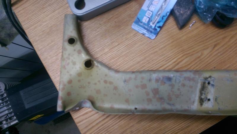

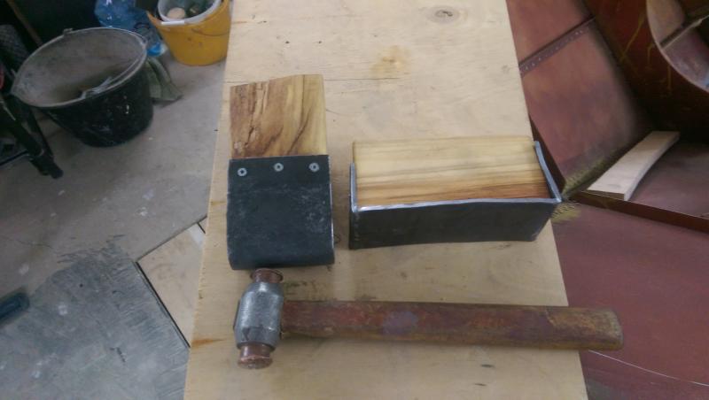

Инструмент на фото (киянки, бруски, деревянные подкладки не фотографировал). Из специфического – медный молоток и деревянные бабки. На них закреплен свинцовый лист. Суть простая – с одной стороны к дюрали прижимаем бабку, с другой наносим удары медным молотком. Удар не должен быть сильным, лучше много слабых.
Фотки снова в обратной последовательности, звиняйте :)
ЗЫ: корпус от рождения был склепан с нехилым перекосом. Чем это выльется, пока не знаю, но думаю не проблема. Чуть позже отпишусь на эту тему.

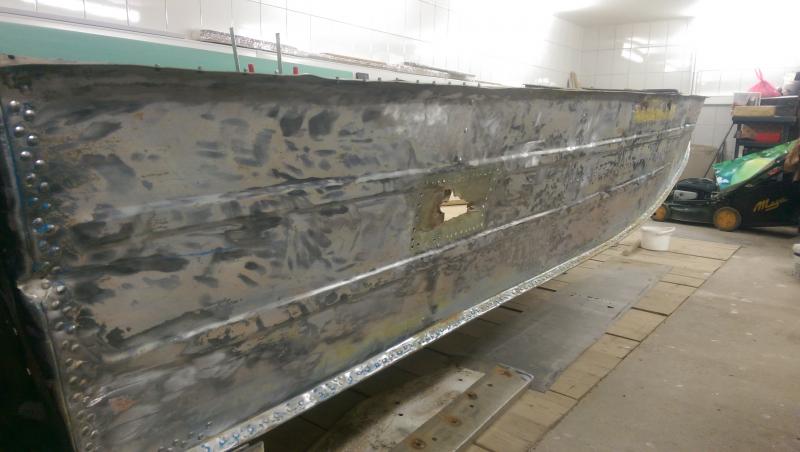

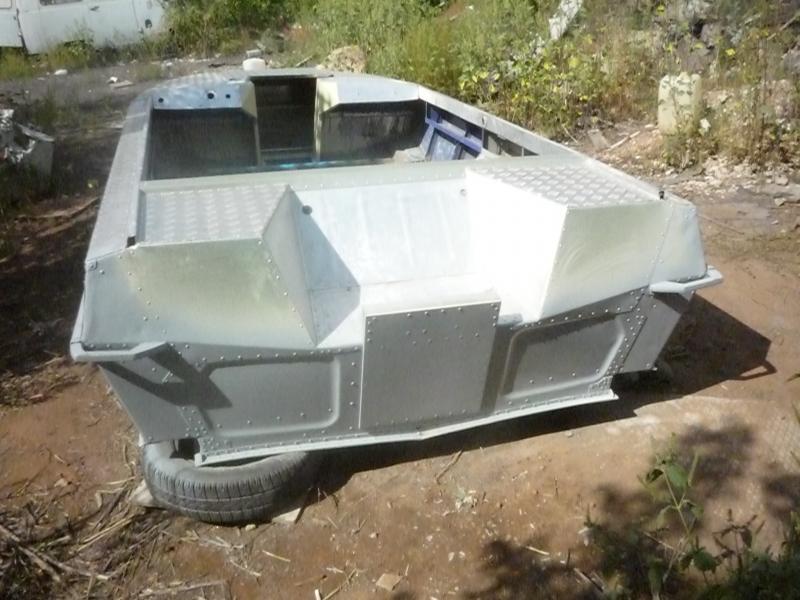

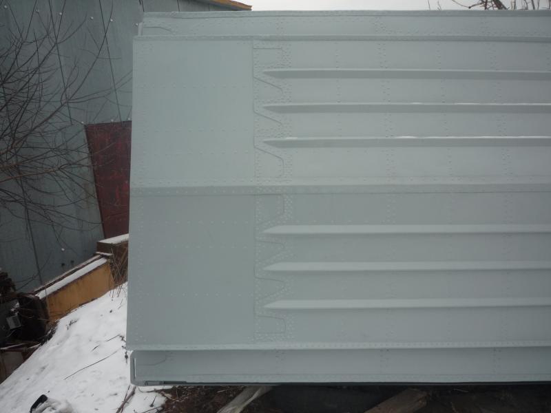

Один борт готов
9 748
6 524
Это второй борт. Придется латать.

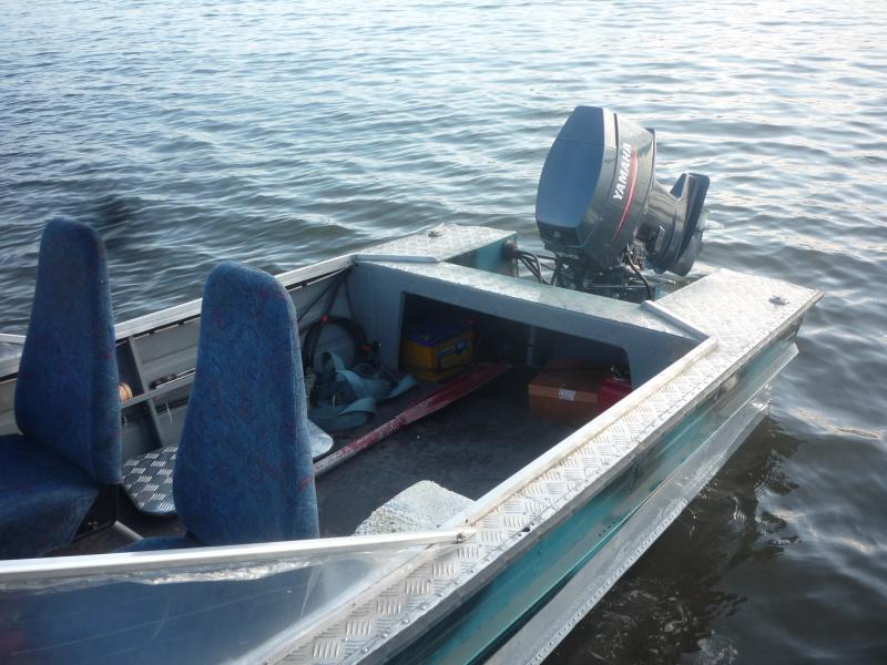

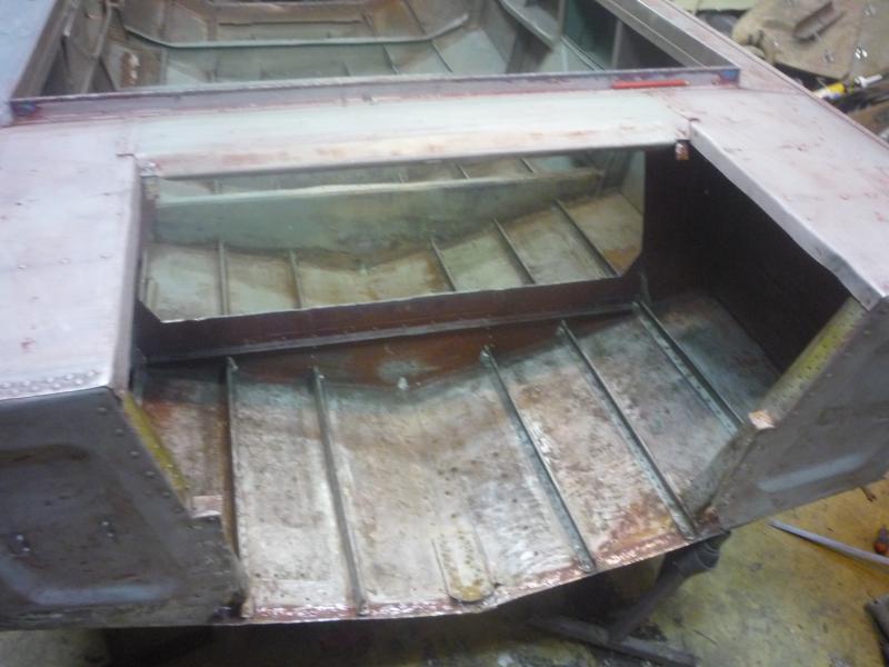

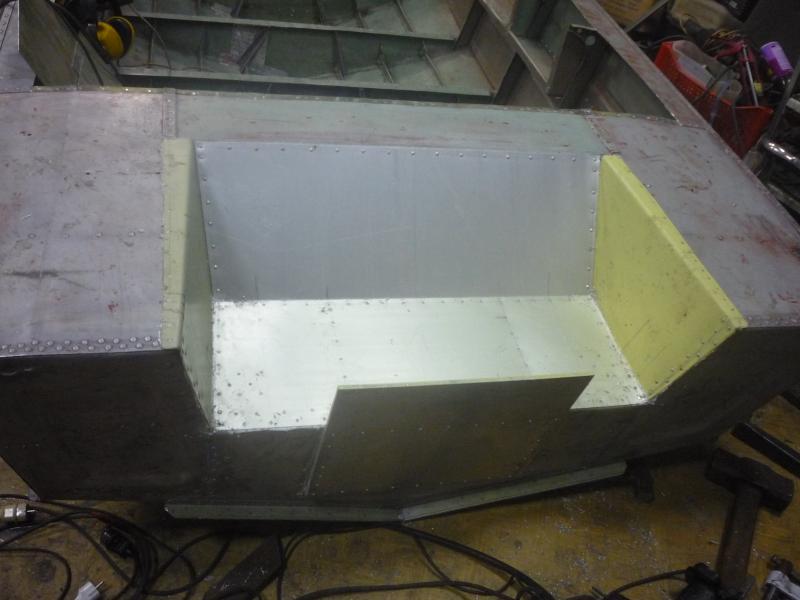

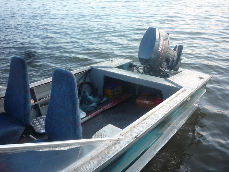

Олег, что за уголок снизу танца, Как продолжение днища? Для чего он?
Oleg_samara
18.01.2017
2 892
2 476

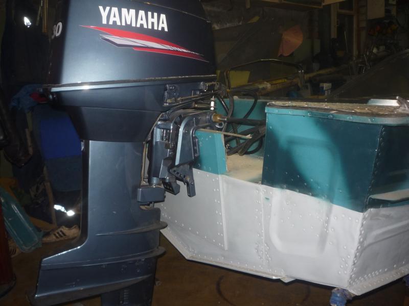

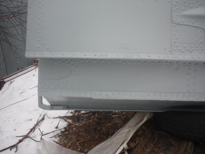

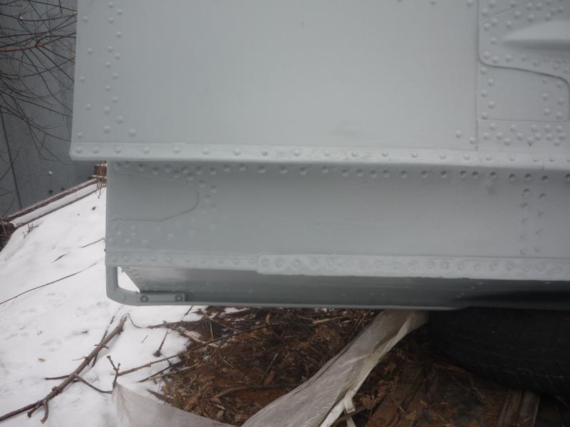

Борис , я менял часть транца , и если разбираю нижний шов то обязательно вкладываю полосу продолжения днища и уголком подкрепляю , для лучшего срыва струи , и подхода воздуха для меньшей водяной пыли за транцем и еще есть мелкие плюсы .
Как образец для наглядности , удлинение ,стиль на всех такой .
9 748
6 524
Спасибо, вроде понял. Мне придется всю заднюю часть менять, укоротив ее на пару см. Фотки того, что наделал за выхи выложу чуток позже - дело немного продвигается.

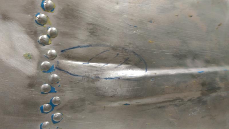

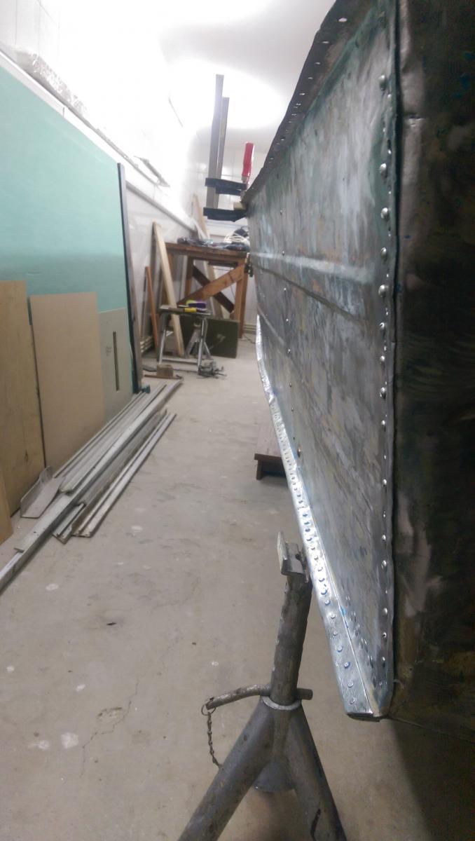

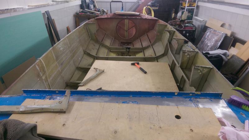

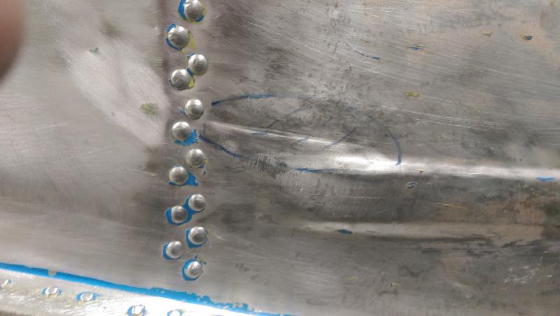

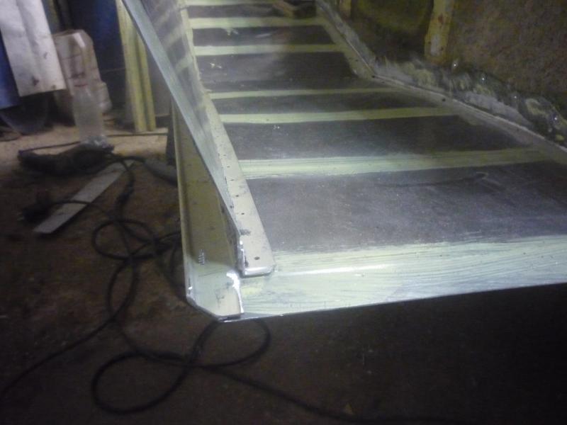

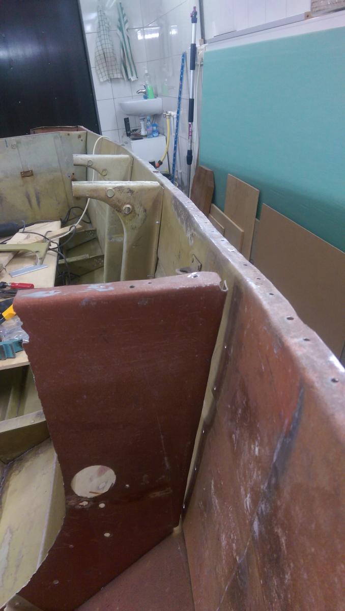

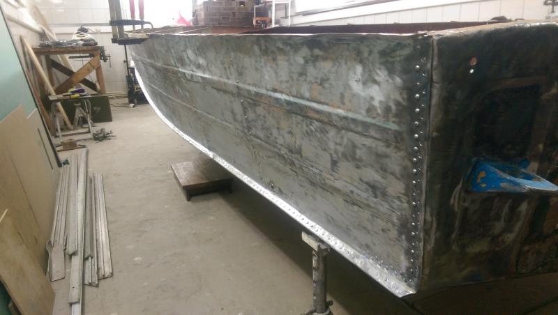

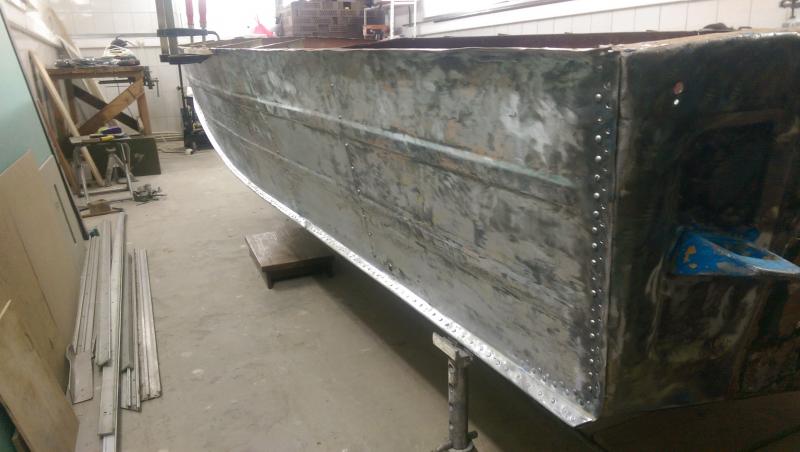

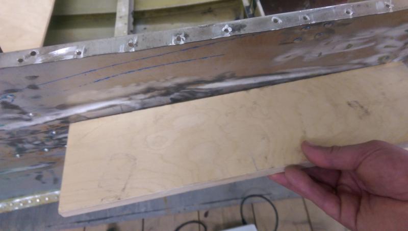

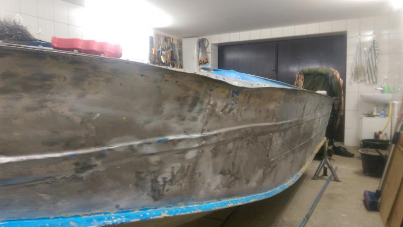

Процесс рихтовки идет. В работе второй борт. Получается очень даже не плохо.
Грею уже без мыла - наблатыкался.
Собираю пока на болты и гайки (Д4 мм), потом рассверлю все сверлом 4,2 и можно клепать четверкой, но делать это буду только после того, как соберу корпус на болты.
В моем случае снятие старой краски оказалось полезным. Помимо видимых глазу пробоин обнаружились другие, которые были под слоем краски - как удары ножом и в очень неудобных местах - прям по скуле. Не пришлось бы борта от днища отклепывать. Не хотел этого делать принципиально.
Интересное наблюдение: собранный борт по линии примыкания к шпангоутам проходишь феном без фанатизма. После этого каждая гайка еще на 2-3 оборота закручивается, т.е. лист встает по месту. Посмотрим, каким будет результат.

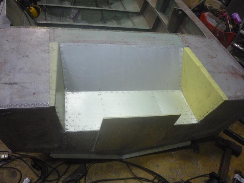

Спасибо, вроде понял. Мне придется всю заднюю часть менять, укоротив ее на пару см. Фотки того, что наделал за выхи выложу чуток позже - дело немного продвигается.[/quote]
Днепру и так длины не хватает, а еще укорачивать не желательно , лучше добавить полоску 150 - 250 мм и шпангоут спинки заднего дивана наклонить для удобства . Можно при удлинении на шпацию срезать половину и использовать его как переднюю стенку рундука .

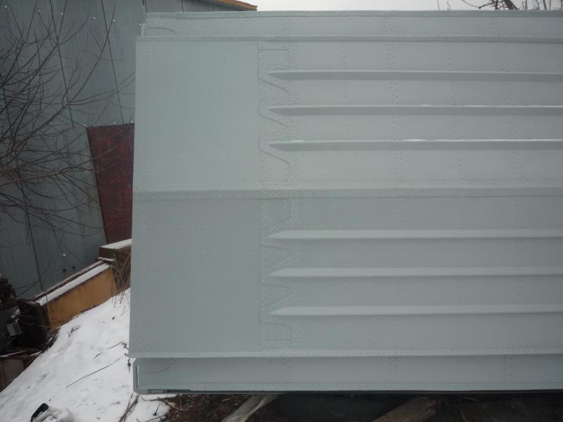

Думал об этом. Мне его на учет ставить....тут нужен минимум переделку, а у него еще кокпит увеличен на одну шпацию, Хотя.....
Oleg_samara
18.01.2017
2 892
2 476
Мне хочется вот так Днепр сделать . ВО АППАРАТ БУДЕТ .
Олег, а как стрингера пристройки стыковал с родными, когда зад приклепывал? Есть фото?
Фото с транцами, что ты выложил, натолкнули меня на кое-какую идею. Нужно помозговать и прикинуть цену на толстый люминь, подумать какой сплав применить и кое что еще. Думаю, можно будет вообще сделать универсальный транец из металла, а его высоту (и возможно угол наклона) менять накладкой из бакелитки, а возможно и просто березовой фанеры. В дальнейшем он и гнить не будет, в отличие от деревяхи, зашитой со всех сторон люминем.
