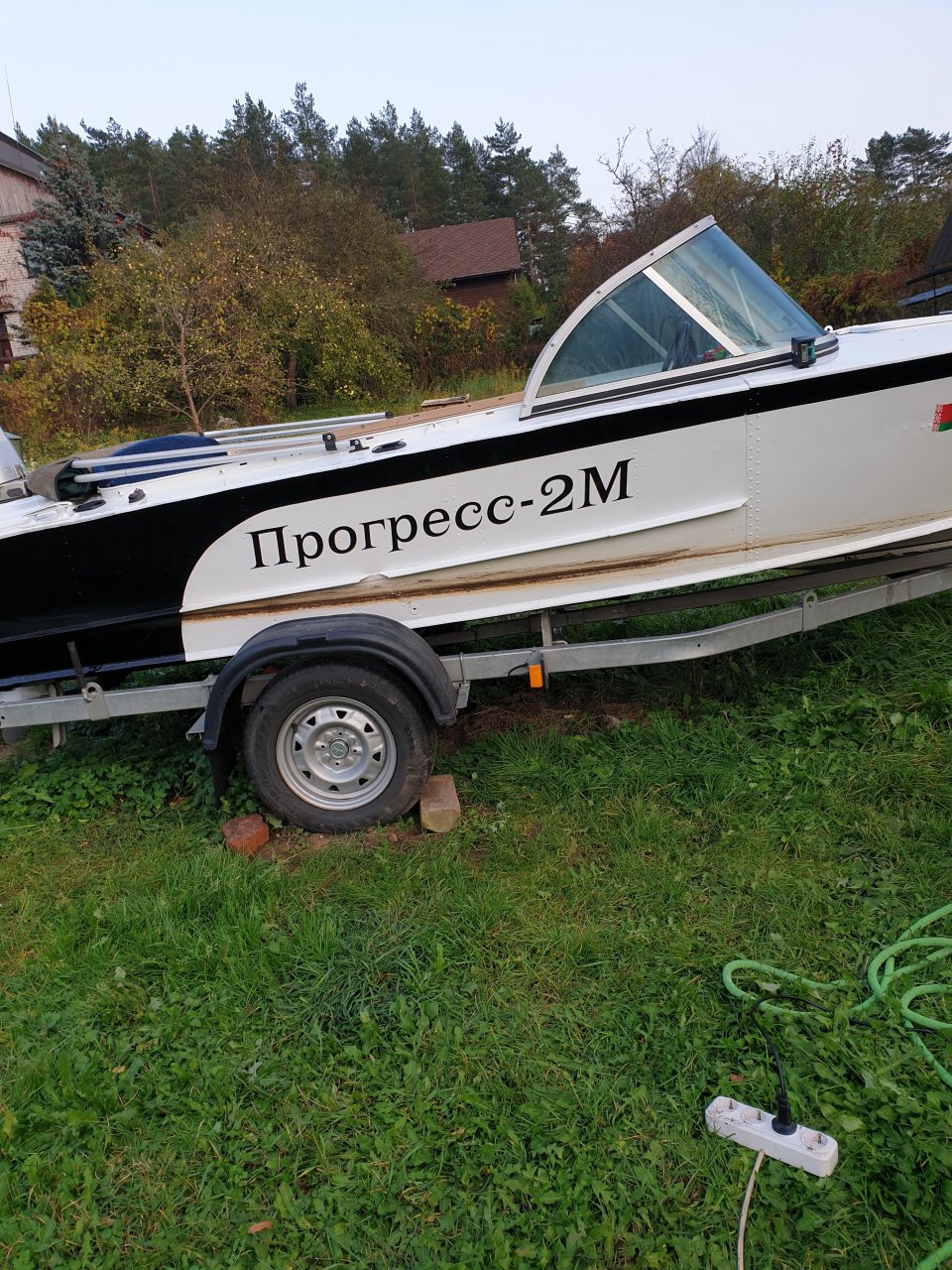

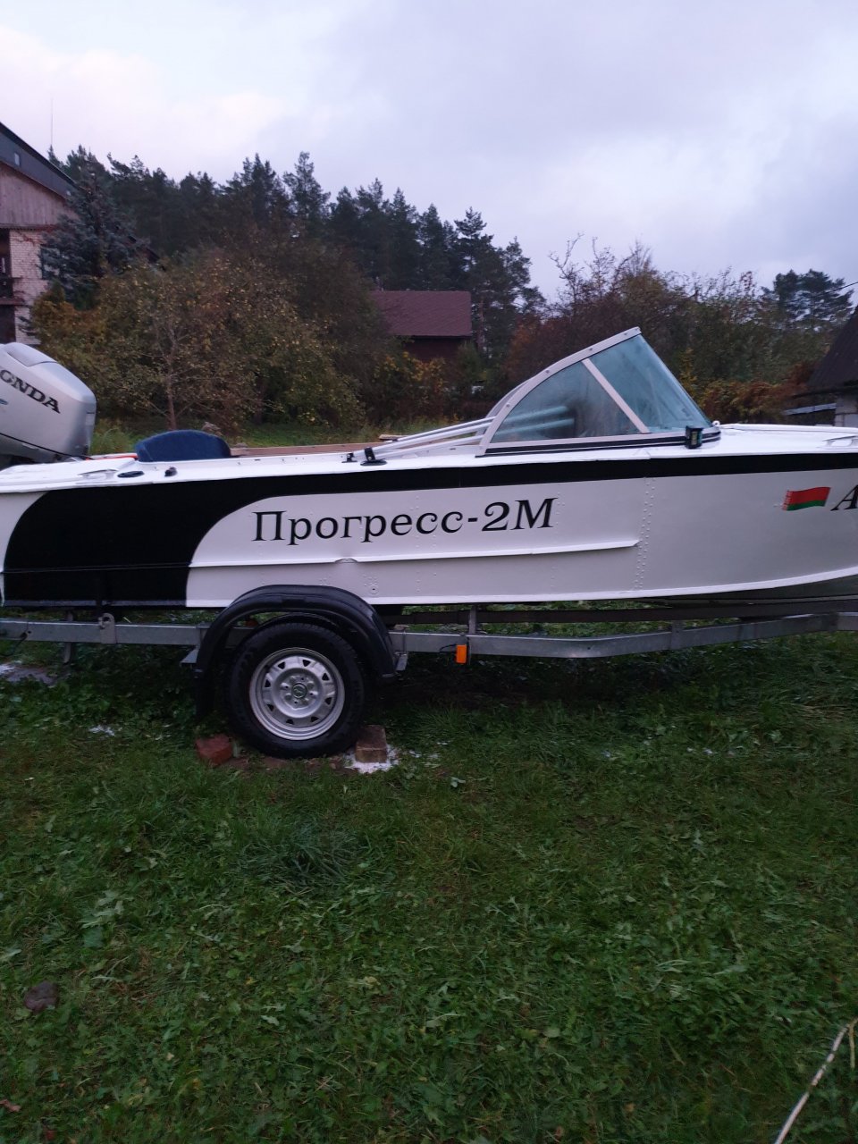

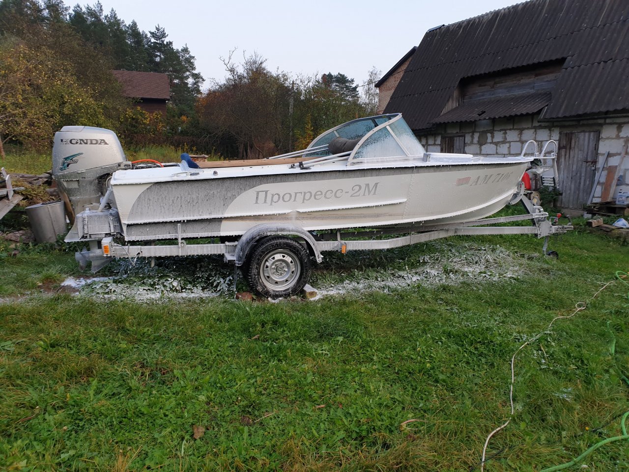

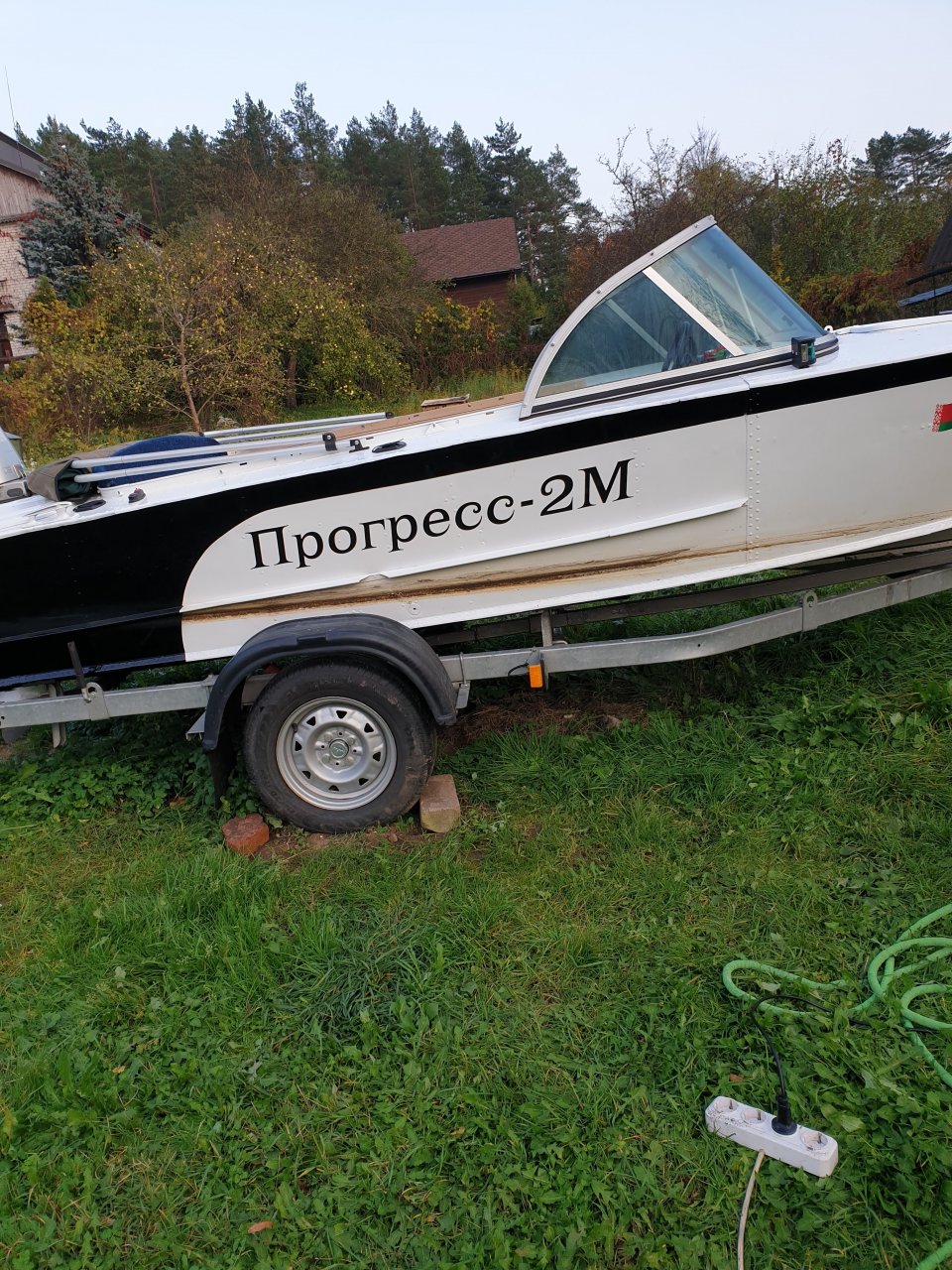

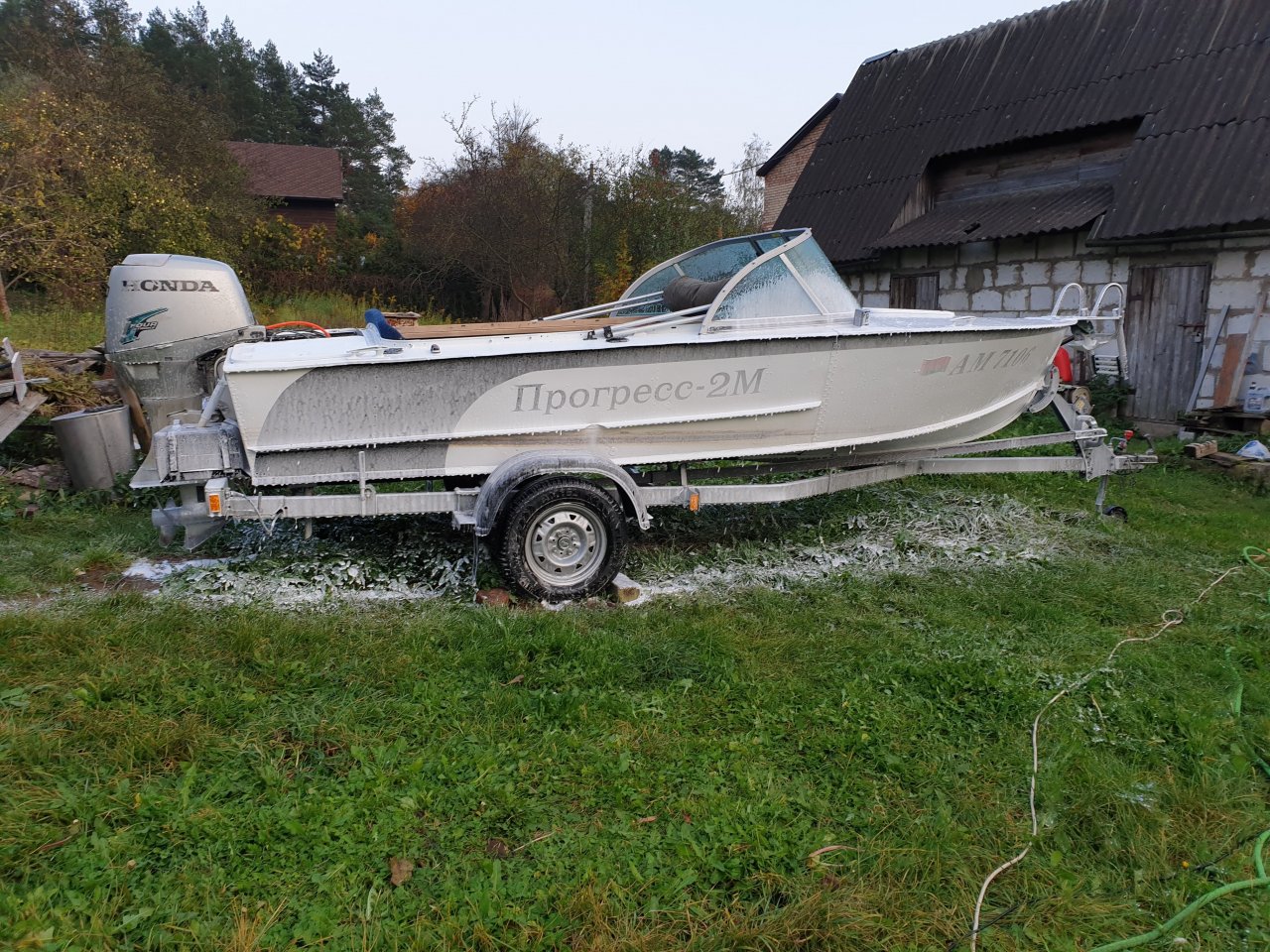

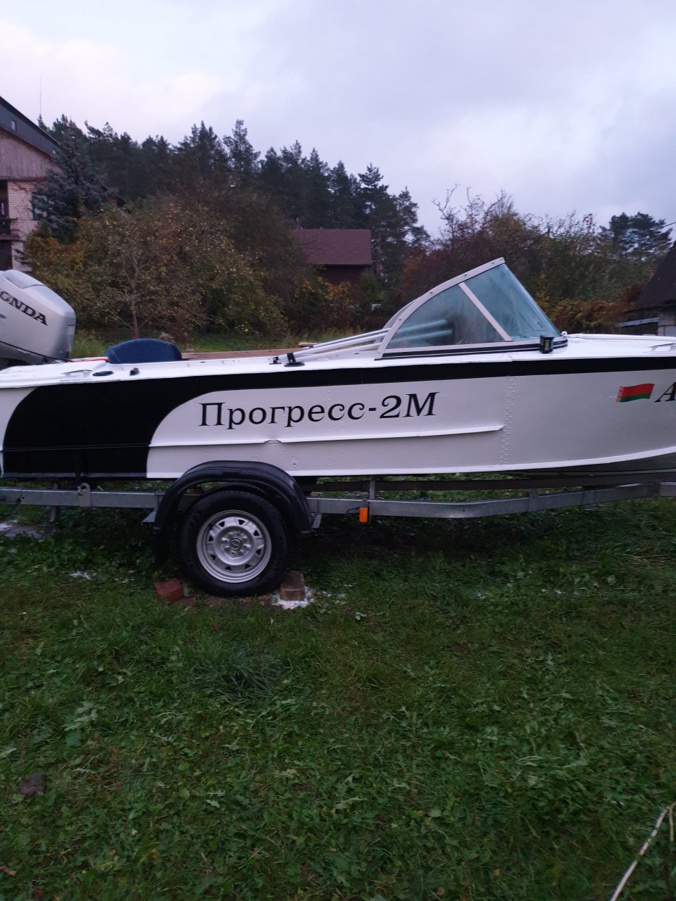

Я лодку грунтовал кислотником и акрилом, мотор эпоксидным. Все окрашено автомобильным акрилом. Эпоксидник более стойкий. Я красил весь корпус с замывкой краски, поэтому ограничился акрилом без эпоксидника. Заводское покрытие желательно не снимать, ибо очень хорошая адгезия к металлу у него, а красить по нему.

На счет смывки хммм, ну вот подумай, наносим смывку, она начинает работать, а теперь в стыках тоже начинает работать и лезть под стык, чем ее от туда вымать??? Ну допустим можно применить моющий пистолет , налив в него какой херни , которая удаляет смывку, вот и придставь, каждую заклепку и каждый шовчик вымать, и высушить, иначе если останится в шве или есче где то смывка , пусть хоть мааалая часть, и ты ее закроешь краской ,ну ,сам понимаешь что будет
Акриловой краской давно уже машины некрасят , умерла и устарела , так что про акрил краску все понятно и так, она и на авто полное г была,
Лак авто, небоится ни бензина , ни солнце , и блястить бавольно долго, и главное химеей можно помыть от припятской воды(на фото) и стойкий к царапинам, а главное имеет глянец, и если его немного располировать, то вся хрень просто небудет застревать в порах, и есче проще мыть
