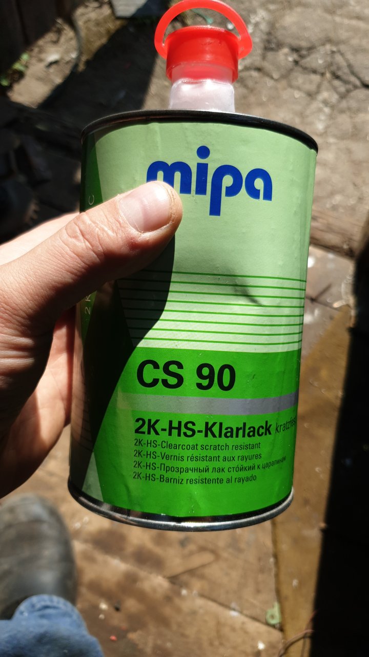

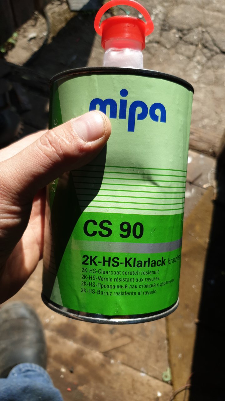

Лак на базу наносят ,и хороший лак,будет в 10 раз красивее , в 10 раз ремонтнопригоден , в 10 раз лучше блестеть, и вобже акрил устарел ,им давно уже машины,некрасят лак в 10раз круче чем акрил , есть некоторые у которых руки из жопы растут, хожу по лаку нагами по палубе
А да и небоится бензина и саляры, и в 10раз прочнее акрила, и в 10раз устойчев к выгоранию,
Забыл дабавлю что самое главное,, это слушать фантазерав которые смывают старую краску до защитного слоя , и потом наносят вл или кислотник грунт,, спрашивается а нах...я он там нужен, если и так метал защещен

Так ты же написал, что лак круче чем акрил и акриловый лак показываешь.
1 887
Акриловый лак круче чем акриловая краска, разные составы, так пойдет? Просто принято говарить что краска акриловая, можете пф красить ,чем хотите тем и малюйте
