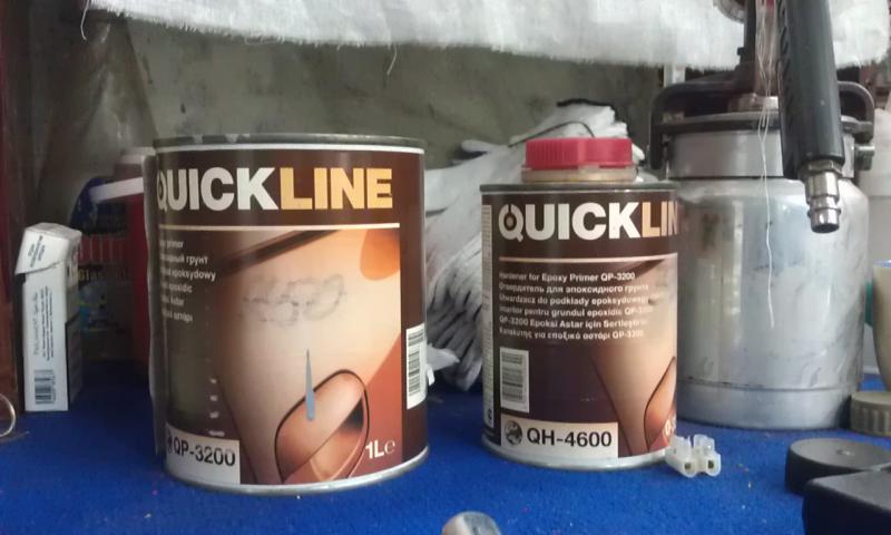

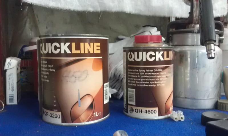

Имееем вот такой грунт, скажите можно ли его наносить на заводской (у меня малиновый такой), или надо заводской удалять?
И как на корпус его наносить? Чтоб полностью покрыть поверхность или просто "попачкать"?

Заводское покрытие насечь градацию я указал в постах выше.Теперь что касаемо пипиджи и его бюджетного направления квиклайн.Если использовать как праимер----то один укрывающий слой{без фанатизма}.Если как наполнитель то до 3 слоев с промежуточной сушкой каждого слоя плюс 5мин к последующему от регламентированного производителем.Я не рекомендовал бы эпоксы как наполнитель====шкурить трудно.P.S/Про родной грунт====Гдето в просторах нета попадался тест на агдезию ПОГУГЛИ.
