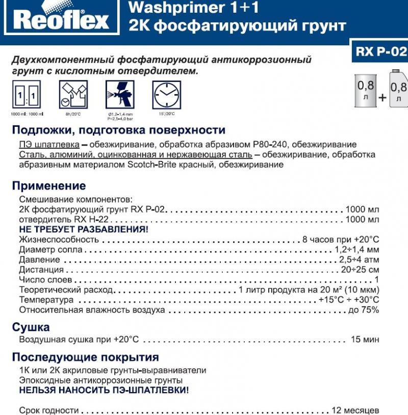

До недавнего времени и Реофлекс разрешал перекрытие своего кислотного грунта эпоксидным.
197385
Сейчас видать формулу поменяли из каких-то соображений и не рекомендуют ЭП грунт поверх своего продукта.

Жирным текстом специально для тебя выделил. А то вдруг не увидишь.
Если до сих пор до тебя не дошло, то:
Совместимость декоративных лакокрасочных материалов с грунтовками
197386
Для тебя, ячейки с серым цветом означают совместимость материалов. Обозначения "ЭП" и "ВЛ"

  1. Продувка, обезжиривание.
  2. Покрытие лодки тонким слоем кислотного грунта (Боди 960) - Полагаю, что в любом случае где-то до металла снимется краска, где есть невидимые глазу повреждения металла, а дабы это "остановить" - пройдусь кислотником.
  3. Эпоксидные грунты на кислотник, как понял не наносят.
Акриловые пишут - что устарело. Что тогда наносить? Конкретный пример?
