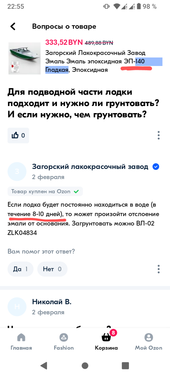

Добрый день. Не могу сказать за продавца или предлагаемый им продукт, но отслоение... это круто)) Могу предложить наши 2х компонентные эпоксидные или полиуретановые эмали, а также любые расходные материалы для покраски. Могу проконсультировать по подготовке. Данные эмали у нас приобретают уже много лет, отзывы исключительно положительные. Они есть и на моем Ютуб канале и на сайте и в Яндекс Бизнесе.
Самый простой пример, у нашего сотрудника, лодка Ярославка была покрашена 2к эпоксидной грунт-эмалью по голому металлу, сейчас (спустя 3,5года) дно в отличном состоянии, как только что покрашено. В сезон лодка стоит на Волге.
Обращайтесь, подскажу, если кому интересно.

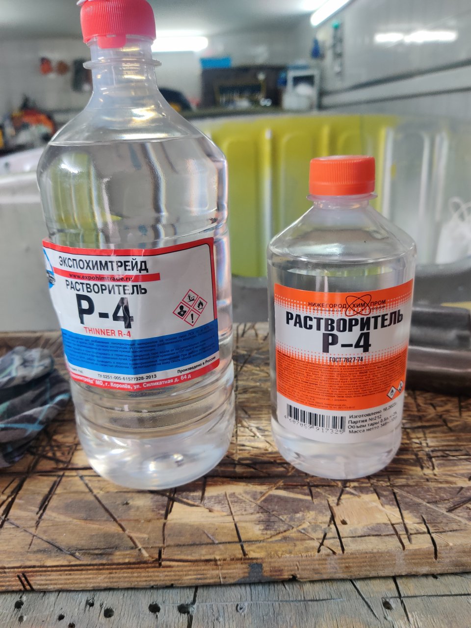

Вот этот Прог тупо замыт кистью с растворителем Р4. В свое время обратил внимание, когда мыл пистолет, что остатки свежей краски (10 минут после работы) тупо свернулись при мойке. Какой растворитель использовал, не помню. Тоже самое происходит при окраске по старому покрытию. Если будет время, в ближайшие дни сниму видимо и покажу, как все это работает. Мой совет: покупать разбавитель (во многих случаях это не растворитель), который рекомендуется производителем краски, а лучше его фирменный.
Этим я пренебрег пару раз, если вы помните: днище облезло пластами в первый же выход, а ЭП грунт на струбцине при шлифовке тупо смылся горячей водой.

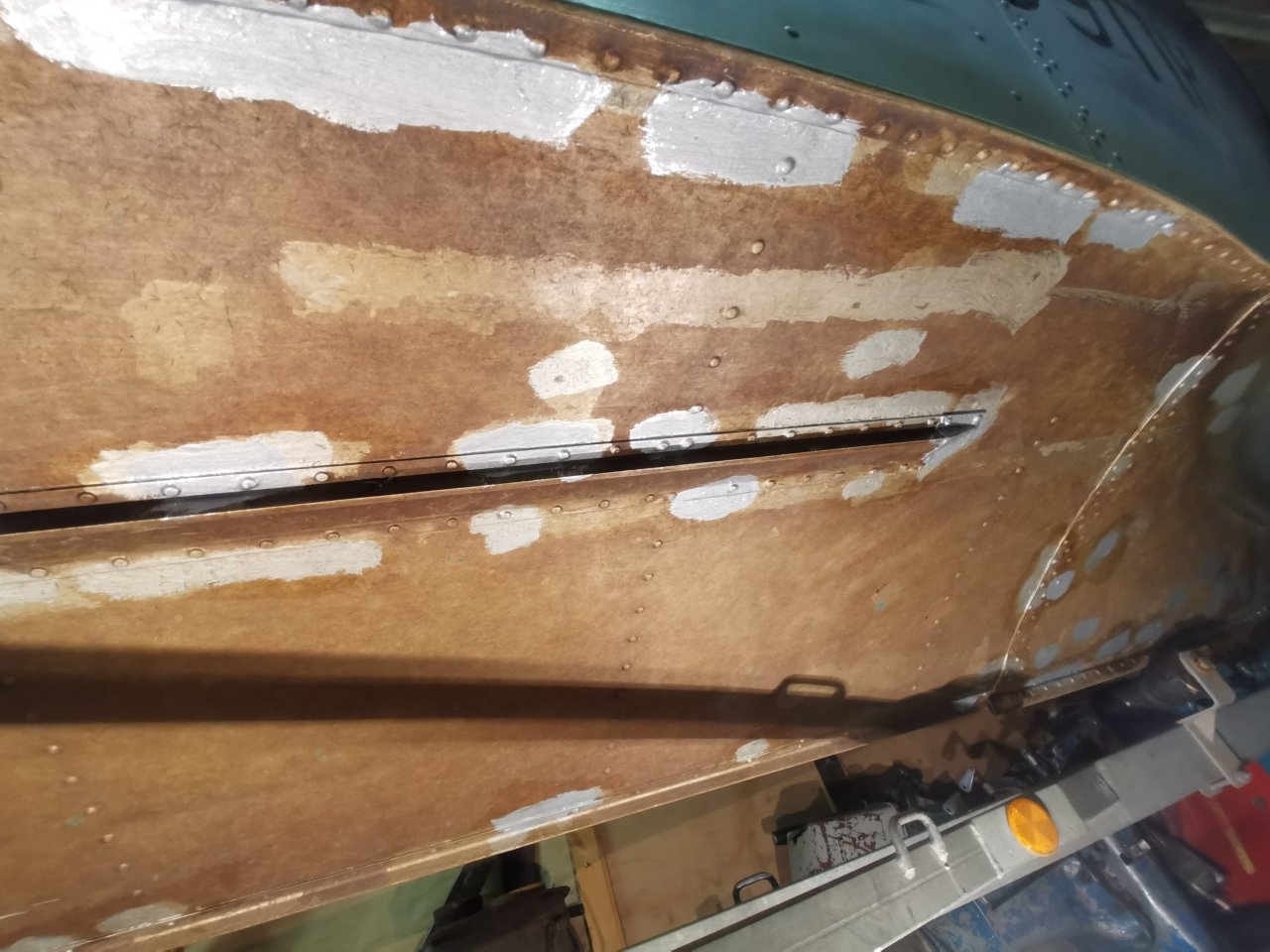

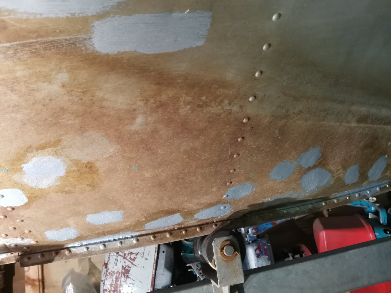

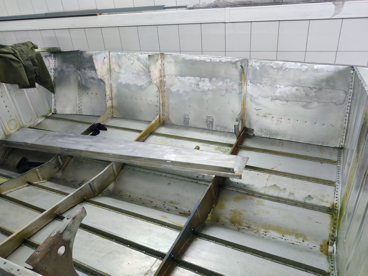

Готовил корытце к 9-ой навигации после покраски хамерайтом (все отчеты за 8 лет можно прочитать в теме). Как обычно подчистил солевые перхотные прыщики (у меня пробивается видимо электро-химическая коррозия) дрелью с корщеткой, протер растворителем и замазал кисточкой. За пару часов не спеша управился. Кстати выяснил, что прыщики можно и не зачищать, а просто тряпкой с растворителем протирать - получается. На фото видны блеклые пятна прошлогодних подмазов. Несмотря на весь примитивизм технологии видно, что подмаз не шелушится, не отслаивается. Борта, палуба и моторы без единого шелушения, на моторах только под карбюратором отошла. Моторный отсек без шелушений, хотя там вода постоянно и с карбюраторов при поднятых моторах попадает. Кстати, а у кого-нибудь еще появляются такие солевые прыщики на днище?
9 727
6 498
[/QU
Если реакция пошла в металле, они будут. На акриле вылезают через пару лет ибо воду он пропускает, полиуретан пока держит.
