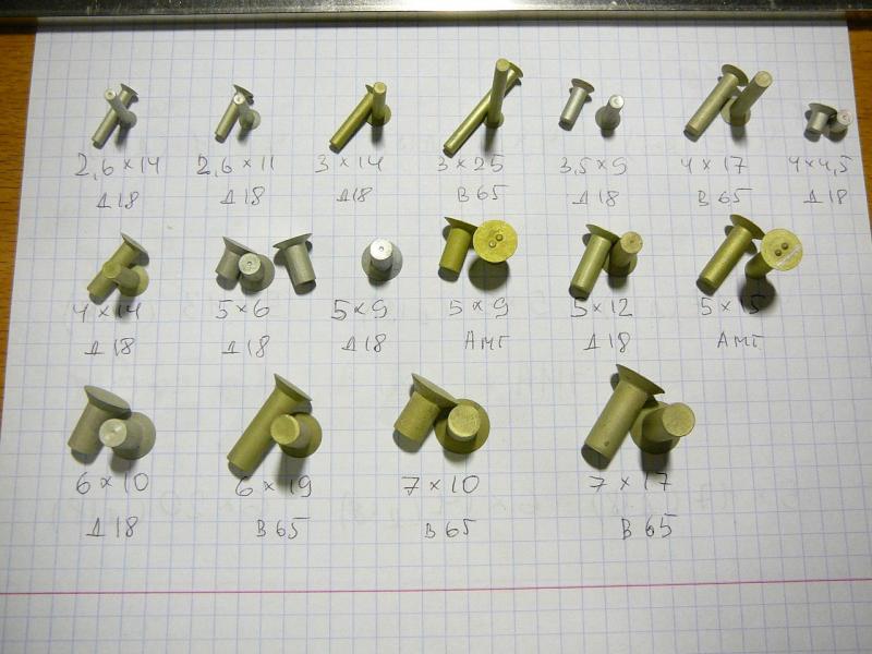

Так- то я знаю, что всего около 3500шт, грубо 1кг=1000шт. При ремонте меняется не более 1000-1500, но тут- то целая перестройка. Так бы взял диаметр 4 и 5, и хватит. Помягче, накрайняк можно отжечь. Хотя мне один продавец сказал, что у них по экспертизе АМГ процентов на 5 тверже, чем Д18 (и заказчик его это подтверждает тоже по экспертизе)

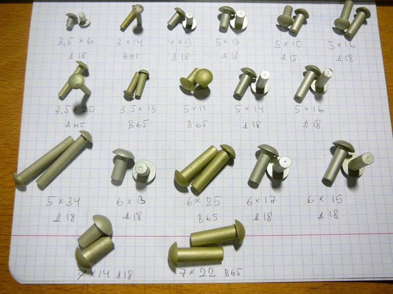

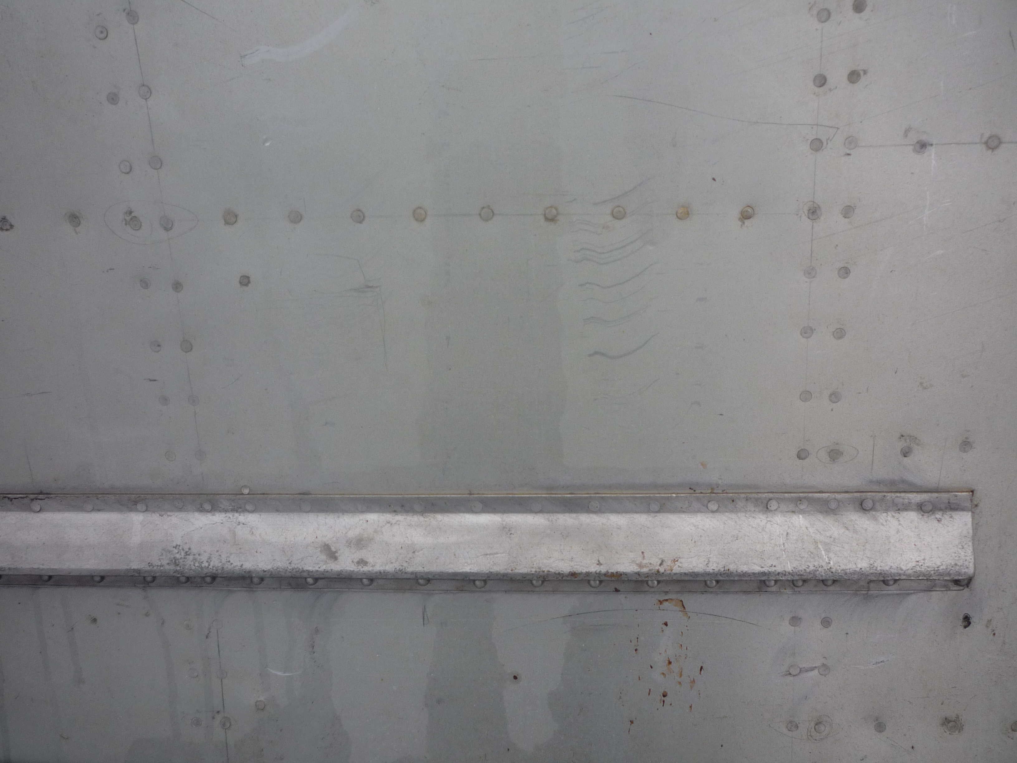

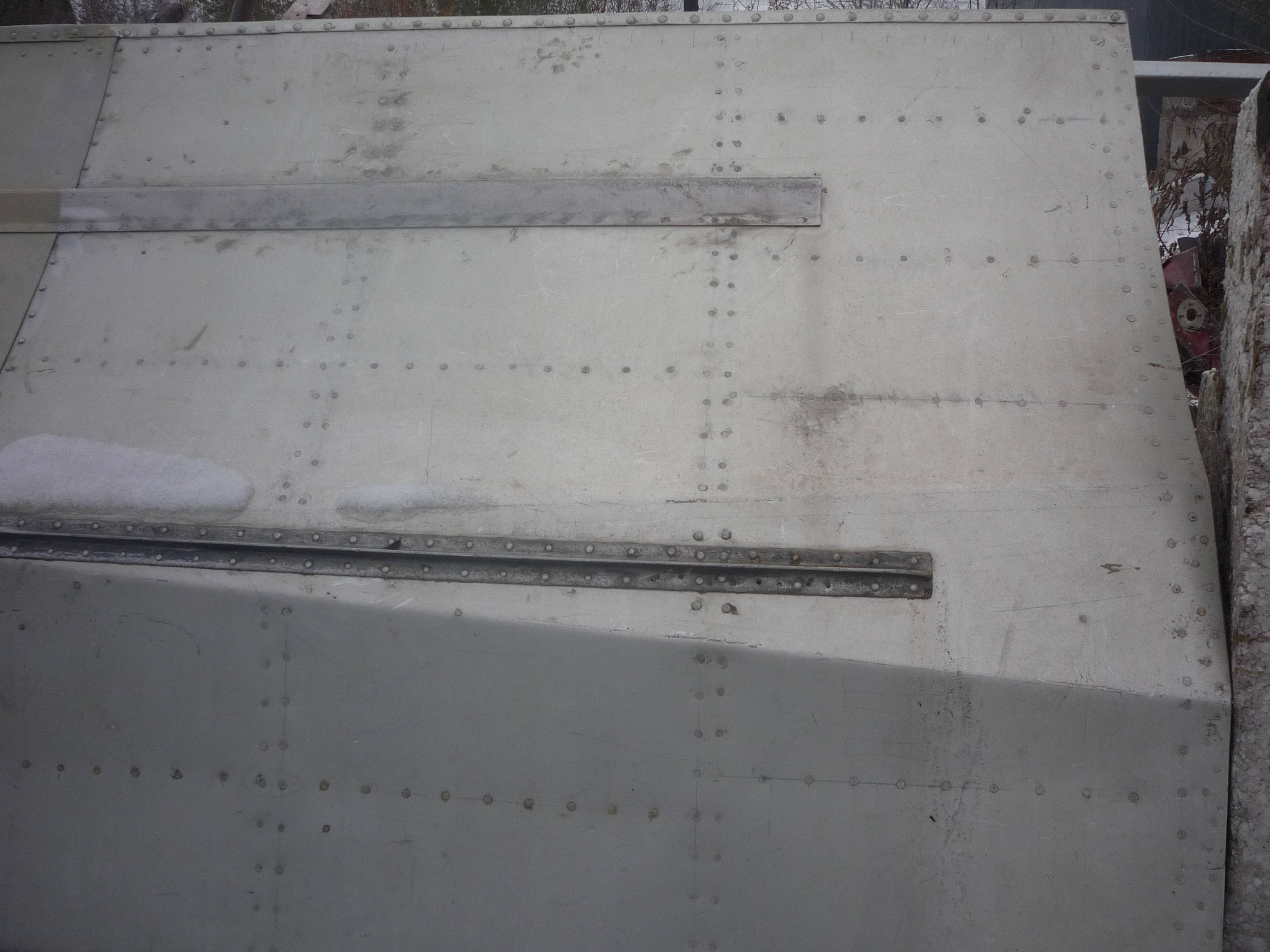

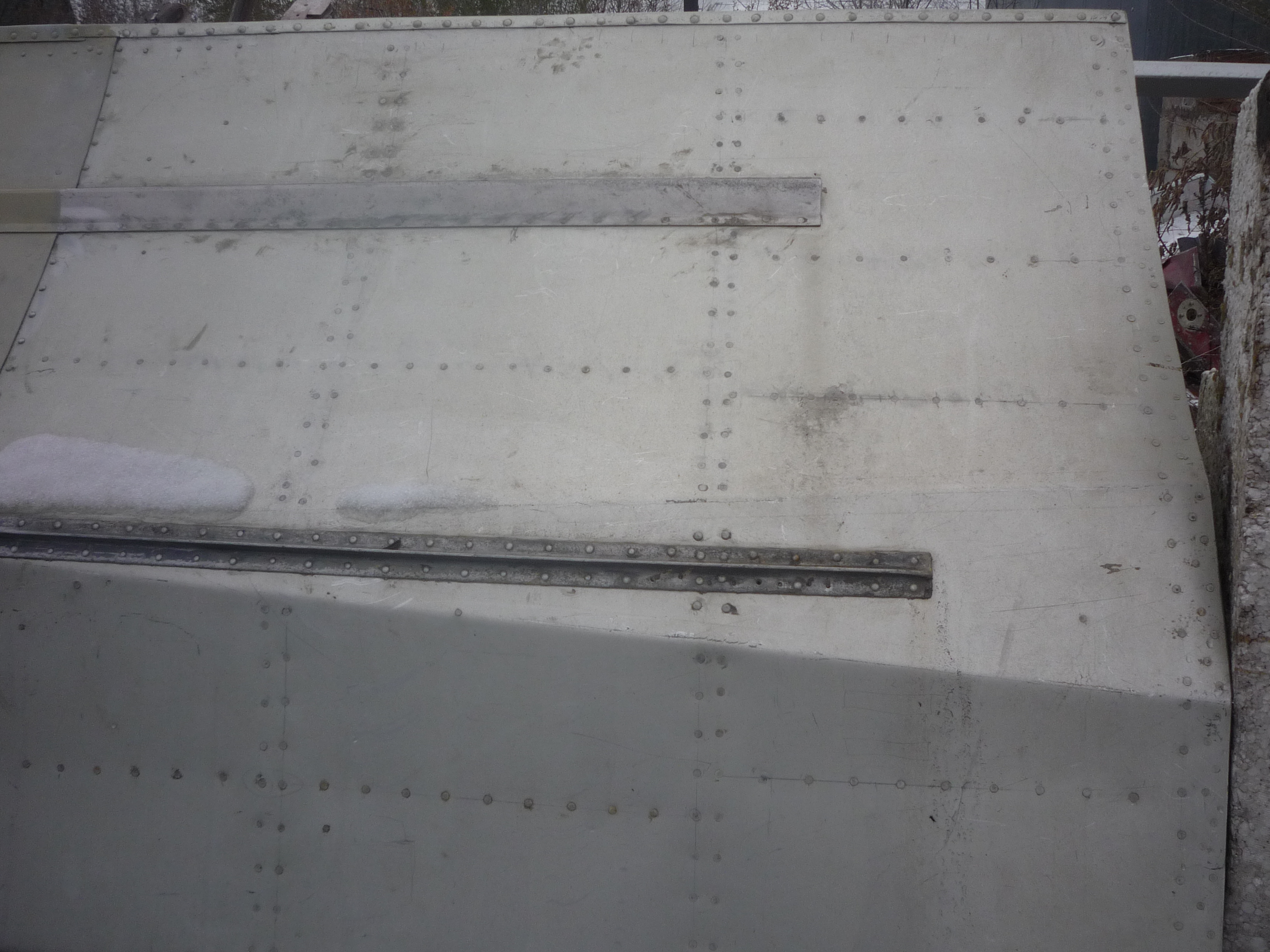

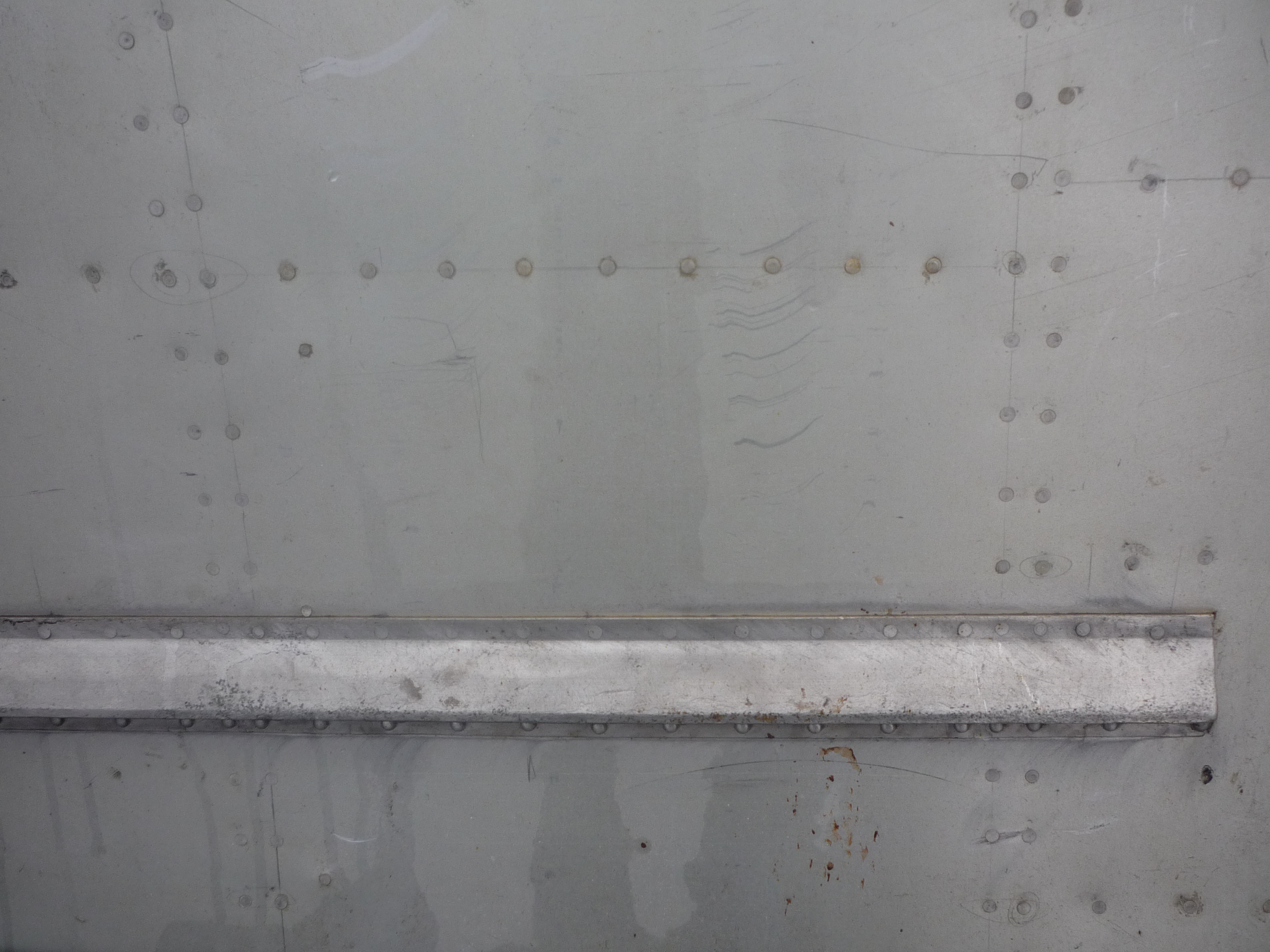

Заклепки все хорошие для своих мест ,по выпуклым - вторая фотка ,1 позицией клепаю не силовые места в рецессе и усиление скулы по борту .3 поз. годиться на все , длина на Прогресс не айс ,на пакет 2 метала лишняя на 3 коротковата , для Амура самое то, из основных , их пойдет наибольшее количество, поскольку другой длины я понимаю нет . 2 поз. я фары клепаю . 5 мм и 6 мм только для ремонта .
Заклепки впотай я на днище себе ставил и соратникам , но у нас у всех днище усилено дополнительными уголками и шаг чаще - ЧЕМ БОЛЬШЕ В ДНИЩЕ КЛЕПАНОЙ ЛОДКИ ДЫРОК - ТЕМ ОНА ПРОЧНЕЕ золотое правило.

вставлю фото еще раз, чтоб рядом были с поясняющим сообщением
т.е лучше 4х8 использовать на 2 слоя и 4х10 - на 3 слоя (при листе 1,5мм). А потайные - при желании на днище при дополнительном его усилении

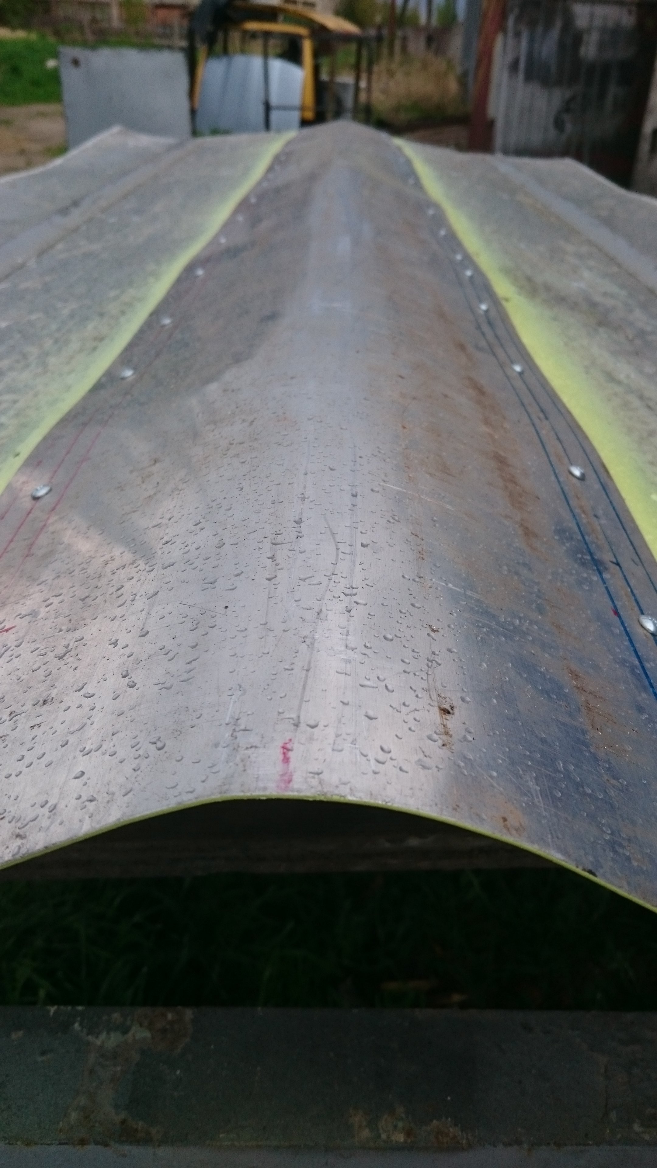

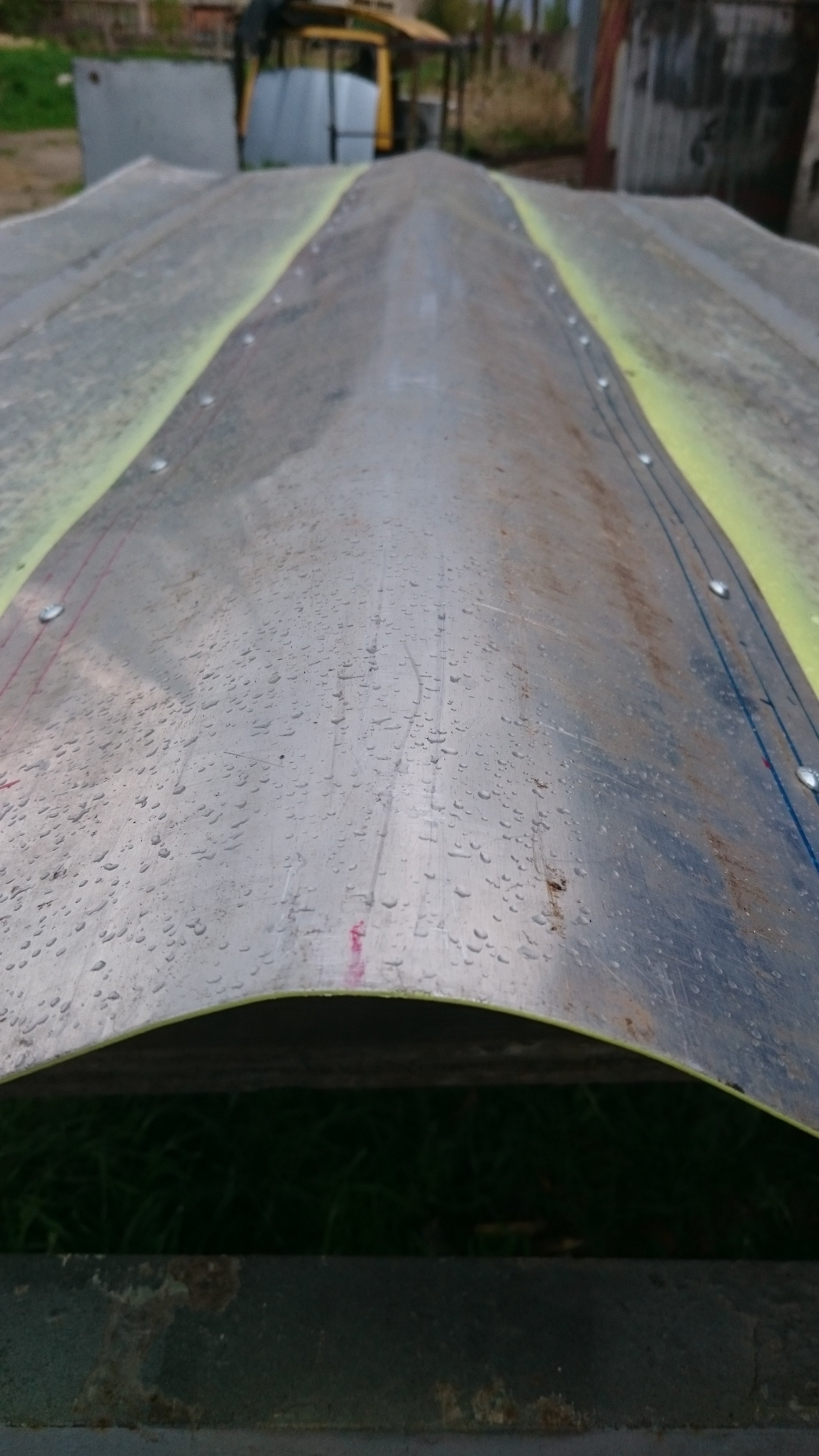

При наживлении подкилевой латки днище становится волнами между шпангоутами.DSC_2042.JPGDSC_2043.JPG Как исправить, усилить уголками с внутренней стороны между шпангоутами? Поставить их на последний наружный ряд заклепок? Отверстия под заклепки сверлить лучше уже вместе с уголком? Уголок использовать самогнутый из дюраля или покупкой 15х15х1,5мм из АД31т или 20х20х2мм из АД31?

При наживлении подкилевой латки днище становится волнами между шпангоутами.Посмотреть вложение 127910Посмотреть вложение 127911 Как исправить, усилить уголками с внутренней стороны между шпангоутами?
ТАК ТОЧНО.
Я БЫ ПОСТАВИЛ ближе к килю , причем заранее на технологические заклепки впотай , что бы выровнить срез днища и придать ему жесткость и только потом натянул килевую накладку , начать притягивать от середины сразу по обоим сторонам .
ДА .
ЕСЛИ НЕТ уголка из Д16Т ,лучше согнуть из листа дюраля зетиком или швеллером 20х25х10-15 мм, клепать по 20 полке .

Попытался ответить в конце каждого вопроса , но все в одну кучу смешалось , НЕ ВЫДЕЛИЛИСЬ ОТВЕТЫ . Я сейчас первые слова большими буквами выделю .

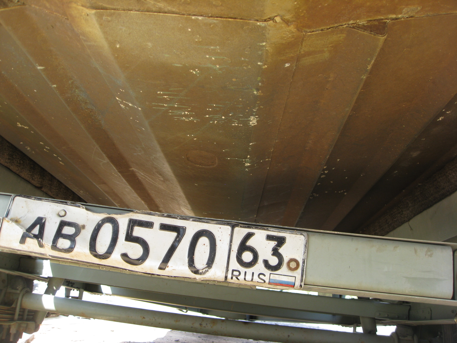

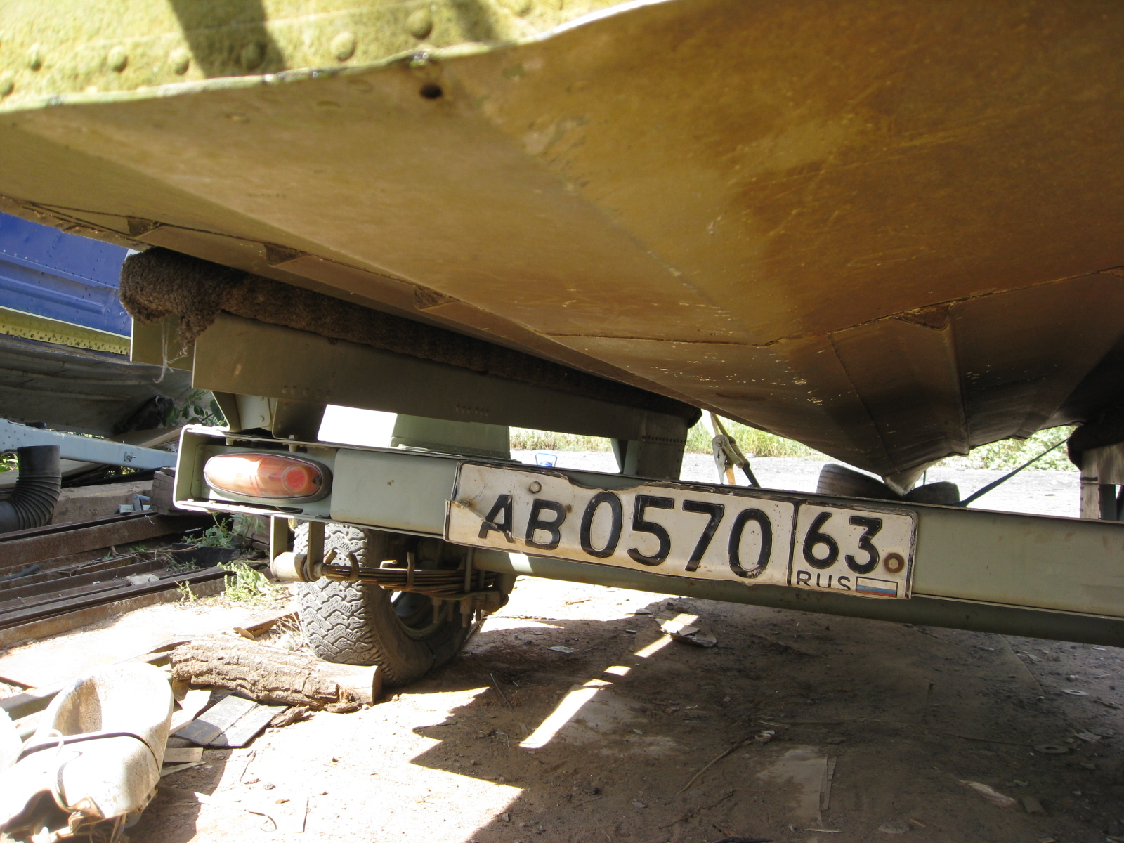

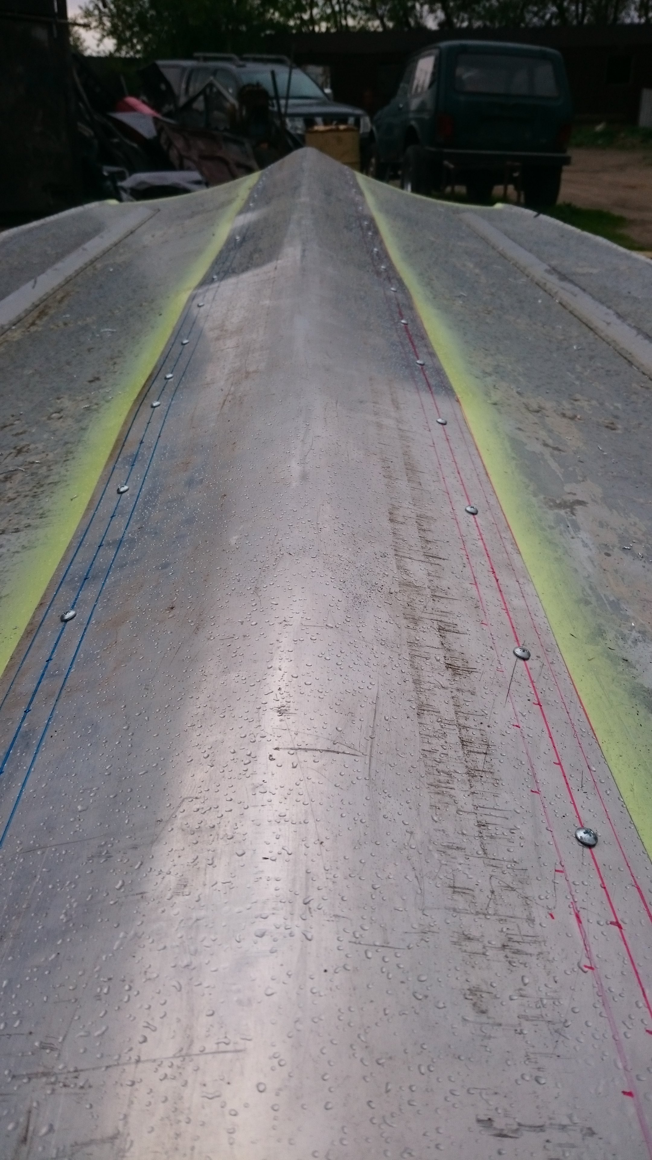

Вот на 4 Прогрессе метр кормы отрезали и добавили до общей длины лодки 5 метров , новое днище клепано впотай .

не очень понял, может 20-25х10-15?
совсем не понял, типа буквы Z, и клепать основание?
Из Д16Т уголка к сожалению нет
Полки швеллера одна 20 мм её клепаем к днищу , вторая вертикально к ней под прямым углом 25 мм , она задаст жесткость , и третья полка 10 или 15 мм под прямым углом к вертикальной , для предания ей устойчивости , если 3 полку загнуть в туже сторону что и первая , это швеллер ,если в разные стороны называется ЗЕТобразный профиль или зетик .

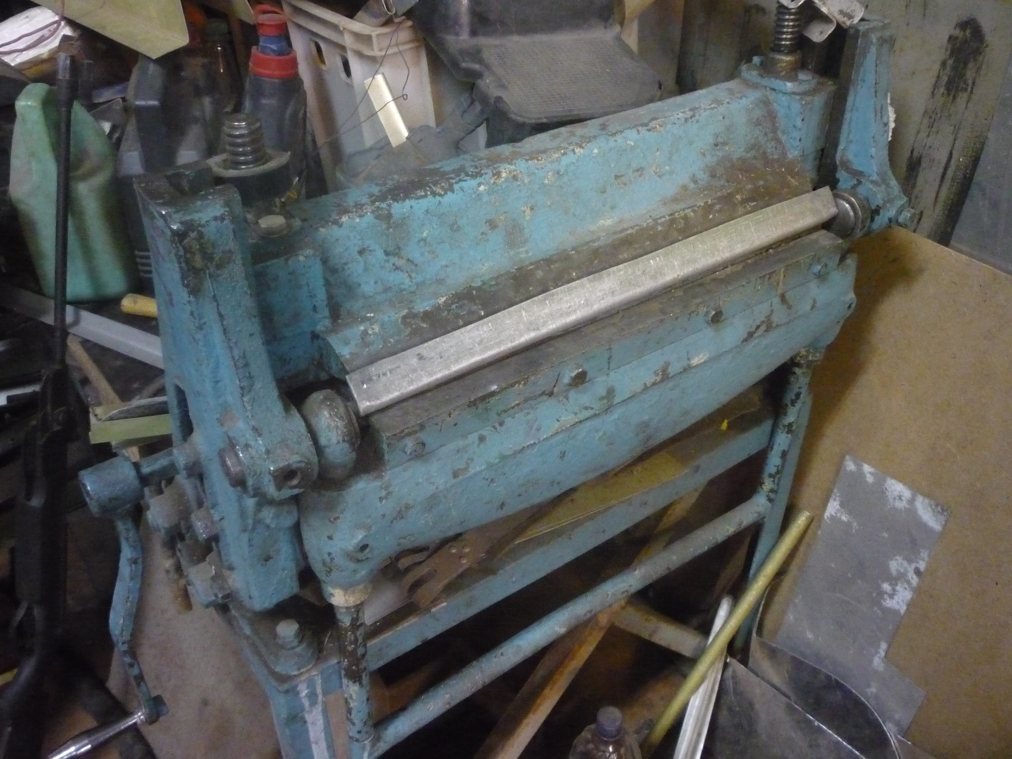

А вы гнете самостоятельно? на холодную, с радиусом? на станке?

До 1650 мм самостоятельно ,на самодельной гибке , до 530 мм выкупил с завода и восстановил гибку на которой еще для Ил-2 детали гнули , раритет работает . на холодную гну толщину до 1,2 мм, 1,5 мм и далее уже лучше греть ,это по Д1Т и Д16Т , дюраль 01320 греть обязательно, АМГ до 3 мм гнется на холодную , везде соблюдать миним. радиус гиба 2,5 толщины , лучше 3 для надежности.
Интересное решение, по поводу "удлинения" Прогресса. На втором фото, я так понимаю....решили отказаться от ТАВРВА и сделать этот освободившийся участок ПЛОСКИМ? Для каких целей, что нужно было заказчику получить? Сколько вешать лошадок будут?
Киль из тавра это родная длина , а плоский участок это гидролыжа, раз уж если менять днище , то с серьёзными изменениями , ширина днища не заужается , а продолжается моногидроном с килеватостью порядка 10 град.как в метре от родного транца , за коррекцией изменения по лыжи . Пока провожу эксперимент на своем Прожике , на Казанке 2 М лыжа показала себя замечательно поток под кавитационную плиту мотора идет плоский , мотор по высоте заглублен по минимуму для уменьшения сопротивления . Мотор буду вешать Мерк 60 , есть он у меня , хотя думаю и 40ки будет достаточно , а посоветую 50ку .

Смотрю фото №2 и спрашиваю, как удалось и каким методом, и чем выгибал симметрию листа справа и слева? На чём основывался, изгибая именно такой угол... И теперь, а кака така цель была именно в заклёпках "потай"? Повторюсь, очень интересное решение относительно удлиненния днища...
Гнул на ручной гибке , по разметке и угол вычертил и шаблон из картонки сделал , первый гиб раза 3 или 4 гнул учитывая пружинения пока поймал нужный угол , померил рулеткой растояние между полом и рукоядкой , второй гиб попал с первого раза , по рулетке . Заклепки в потай уменьшают сопротивление , то есть позволяют на комфортной скорости использовать меньшую мощность на РУДе , что ведет к экономии топлива , пустячек, а приятно , и максималка тоже выше. На Амуре с 90 мотором 62 - 64 км , с днищем в потай 65 - 67 км , а это почти 5 % .
