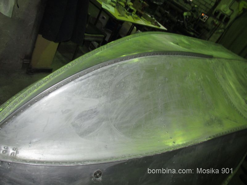

Гнул на ручной гибке , по разметке и угол вычертил и шаблон из картонки сделал , первый гиб раза 3 или 4 гнул учитывая пружинения пока поймал нужный угол , померил рулеткой растояние между полом и рукоядкой , второй гиб попал с первого раза , по рулетке . Заклепки в потай уменьшают сопротивление , то есть позволяют на комфортной скорости использовать меньшую мощность на РУДе , что ведет к экономии топлива , пустячек, а приятно , и максималка тоже выше. На Амуре с 90 мотором 62 - 64 км , с днищем в потай 65 - 67 км , а это почти 5 % .
Я так понимаю, Прог 4 сделали длинным для того что бы отказаться от "трим пластин" ну и поиграться с обводами днища. Очень интересное решение... и отказ от тавра, и изгибы... ещё бы пару реданов на корпус.... Ждёмс с нетерпением ходовых....

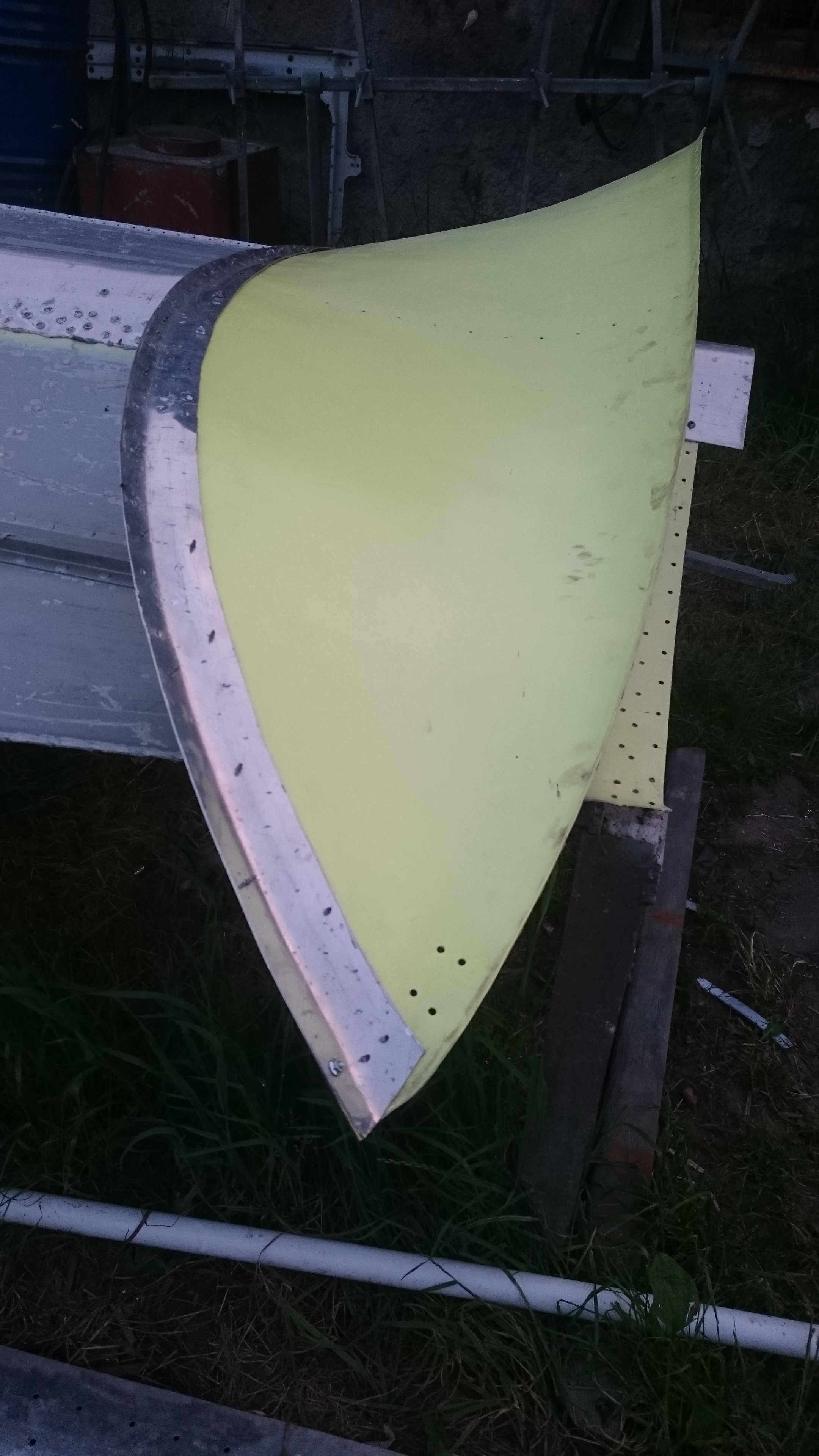

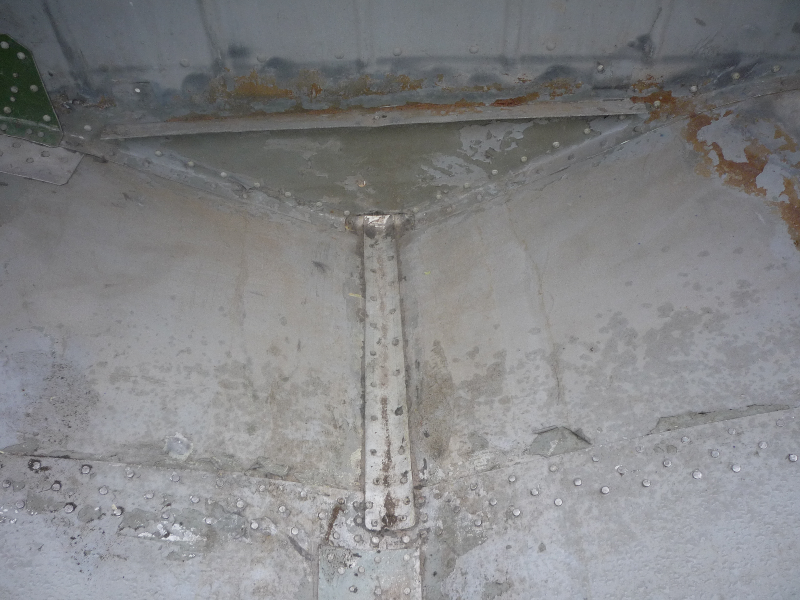

Подскажет кто? Латку под форштевнем положить снаружи или лучше изнутри лодки? DSC_2078.JPGDSC_2079.JPG
Andrey3167
20.04.2018
135
27
Калининград
YAM-360, Прогресс-4
Honda

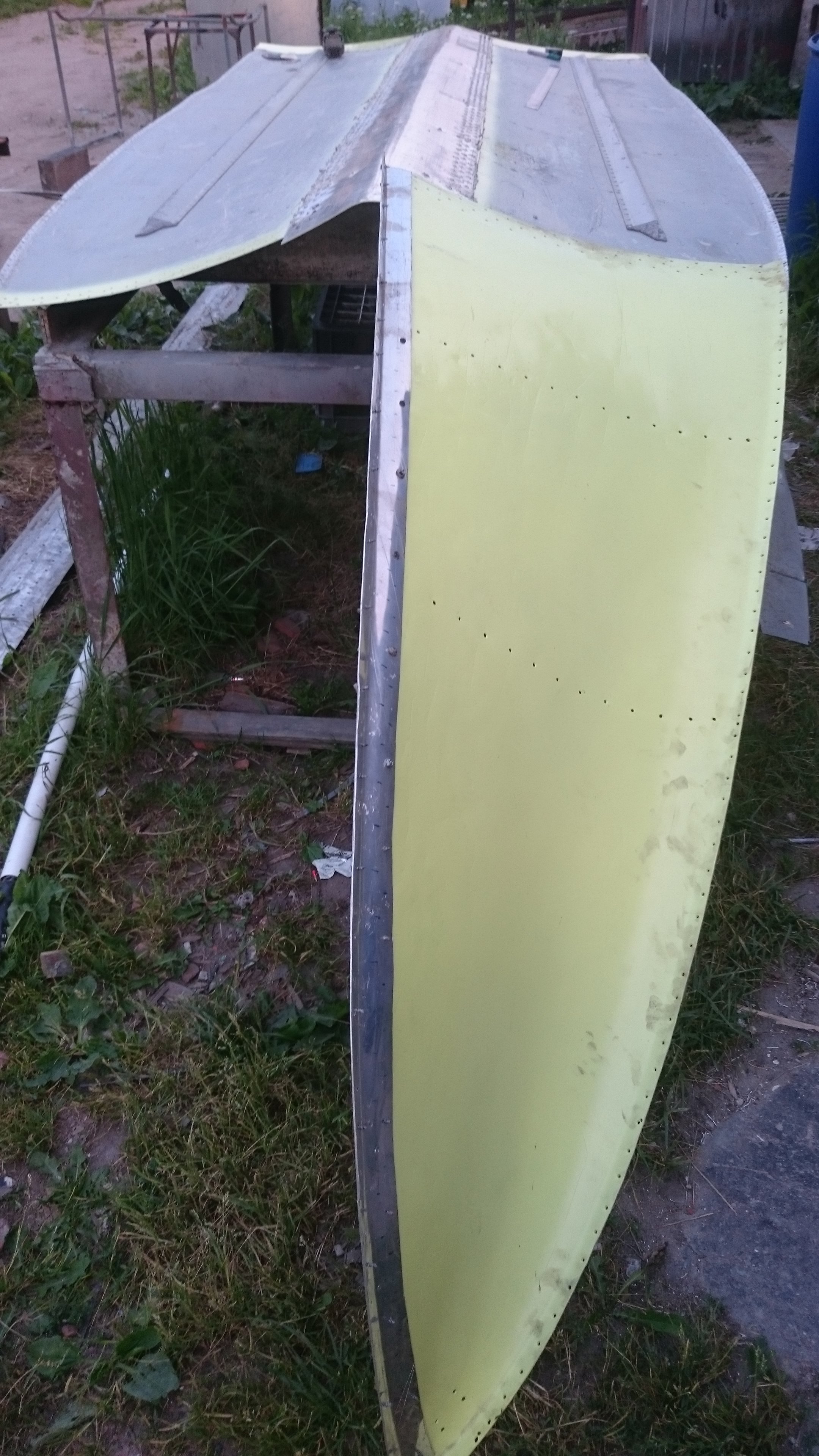

Весь гемор из-за этого _20180615_234643.JPG. Сначала думал снаружи положить. Но место такое "повреждаемое", латка возможно будет "отслаиваться". А при монтаже изнутри, снаружи будут только заклепки, вроде так надёжнее.
3 133
1 295
Латка то вообще для чего? Форштевень соединяет половинки корпуса и всё.

Ну понятно, сразу не увидел.
911
Oleg_samara
18.01.2017
2 891
2 467
Полностью согласен с Дмитрием , я накладку для прочности добавляю как и на скулы, одновременно повышается вероятность герметичности .

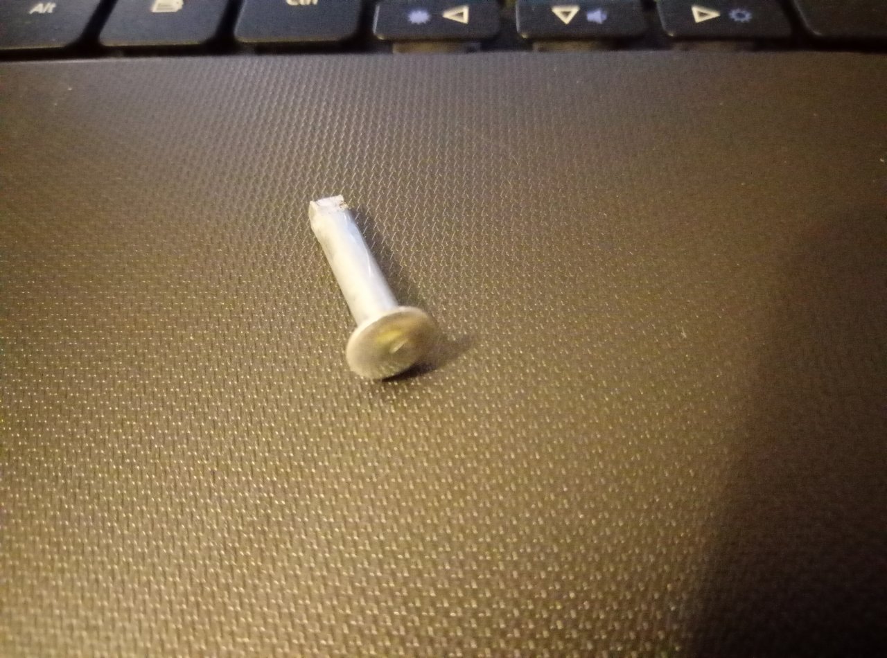

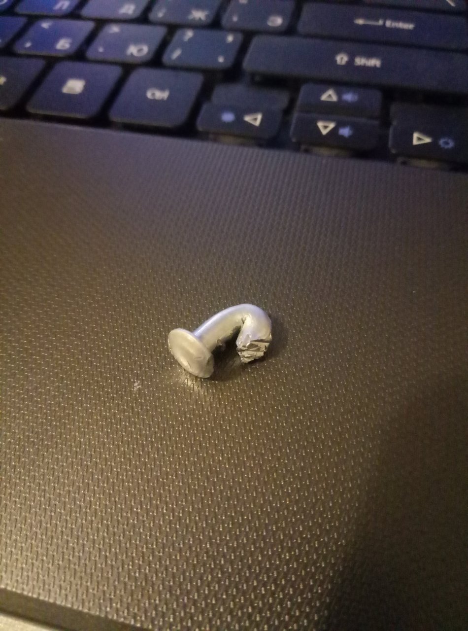

Поясните по заклепкам..у меня Д18 (предположительно). Вот так её загнуть удалось плоскогубцами
Человек у которого покупал сказал что они не закаленные. Я так понимаю что прочность её практически в два раза ниже чем у закаленной. Как её закалить в гаражных условиях? Нужно ли это?
9 554
4 758
Ну пока Олег не ответил,выскажу своё мнение.Загнуть можно всё что угодно.По закалке в домашних условиях не знаю.А вот нужно ли? Смотря что вы собираетесь ими клепать.Если латку поставить то необходимости в калёных нет,а вот если что то из силового набора восстановить то нужно прикаленными работать.

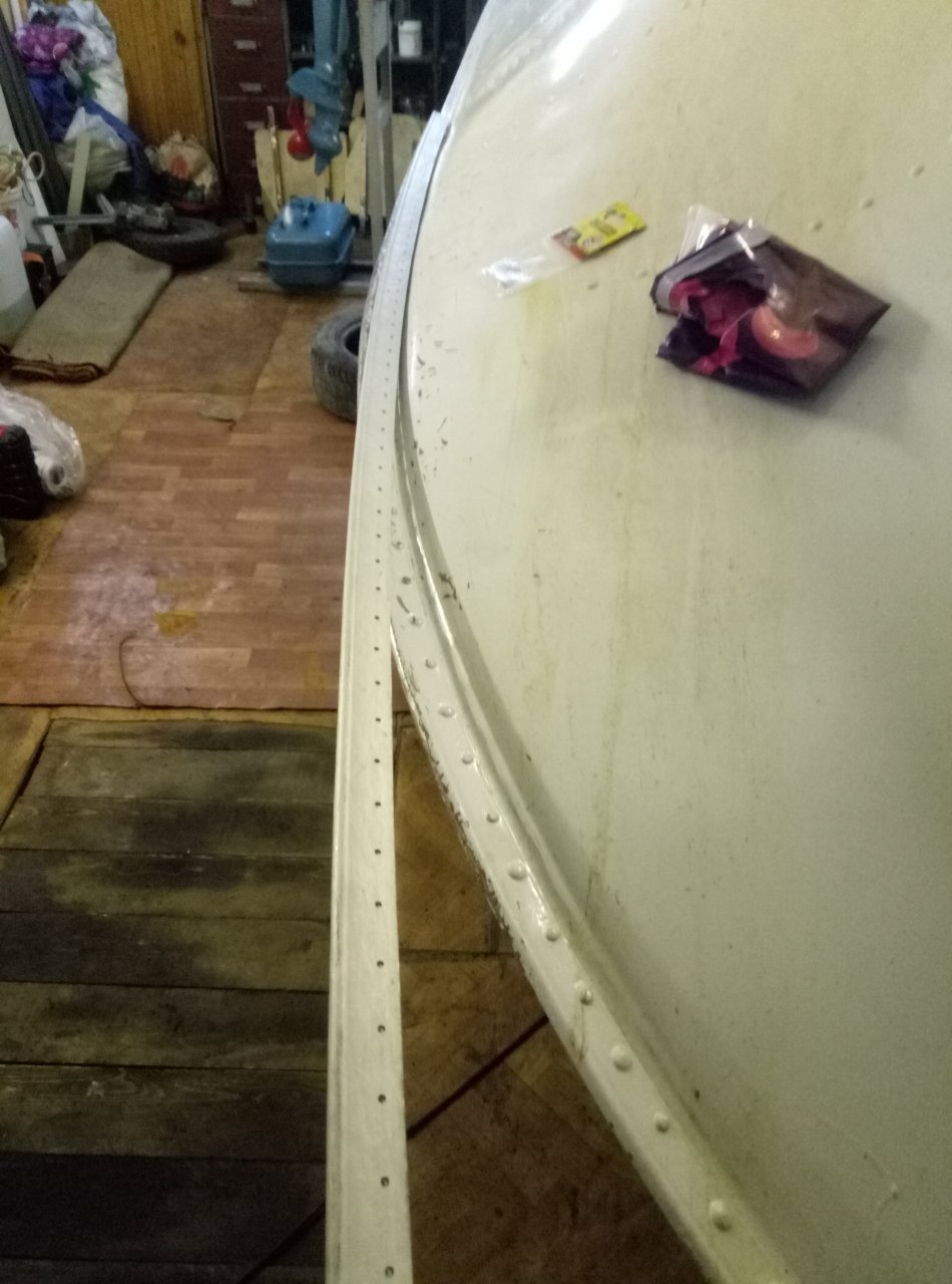

Клепать буду накладку форштевня П4. Купил у Зверева родную казановскую скуловую. Я так понимаю она из Д16Т. Нужно отпускать и профилировать на форштевень.
Буду благодарен за ППР (план проведения работ) по этой теме.
9 554
4 758
:)Сейчас подробно писать некогда.(работа) ,а ВЕЧЕРОМ если Олег не отзовётся разберёмся с этим вопросом.;)
Никак ты ее не закалишь. Д16Т можно только отпустить часика на 4, она потом наберет прочность сама. Д18 клепай так и не парься. Сопрягаемые детали на Novol Gravit на болты и гайки, клепать на следующий день, чтоб руки и лодку не вымазать герметиком. Остатки герметика срезать после клепки, скорее всего его еще выдавит (тогда еще через день), но .... дождись, что Олег скажет!

Опыта в этом деле не имею, но мне кажется что закалить можно. Тут проблема как проконтролировать температуру 500 +/- 3 градуса. Можно лазерным термометром. Вопрос нужно ли. Если сравнивать заклепки те что у меня есть с заклепками которые повысверливал из форштевня то разница очень большая по твердости. Но там Д16Т скорее всего, он твеже Д18Т.

Я тоже заморачивался сначала. В итоге клепать пришлось тем, что есть. Просто где-то увеличил количество заклепок. Ждем Олега.

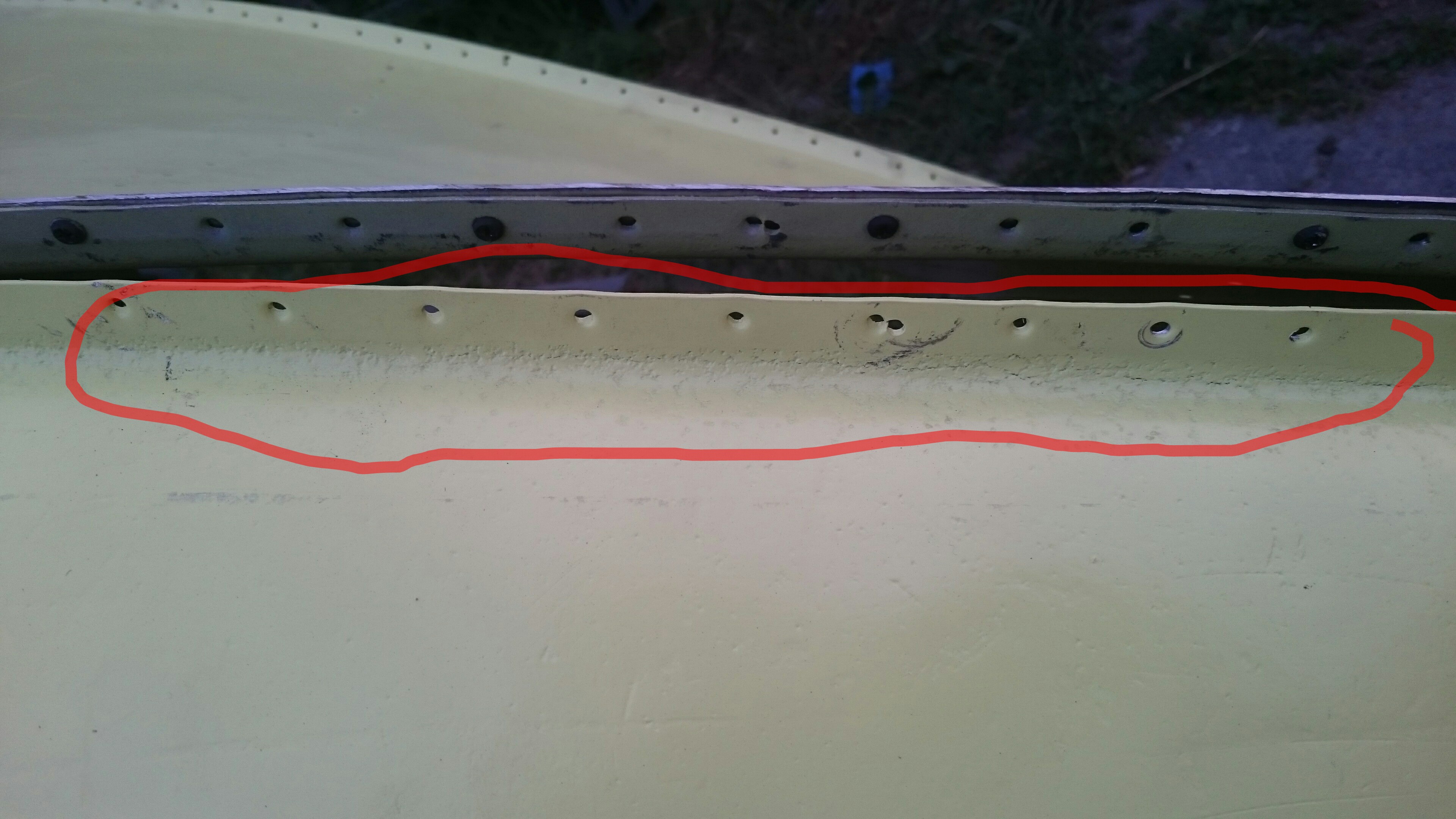

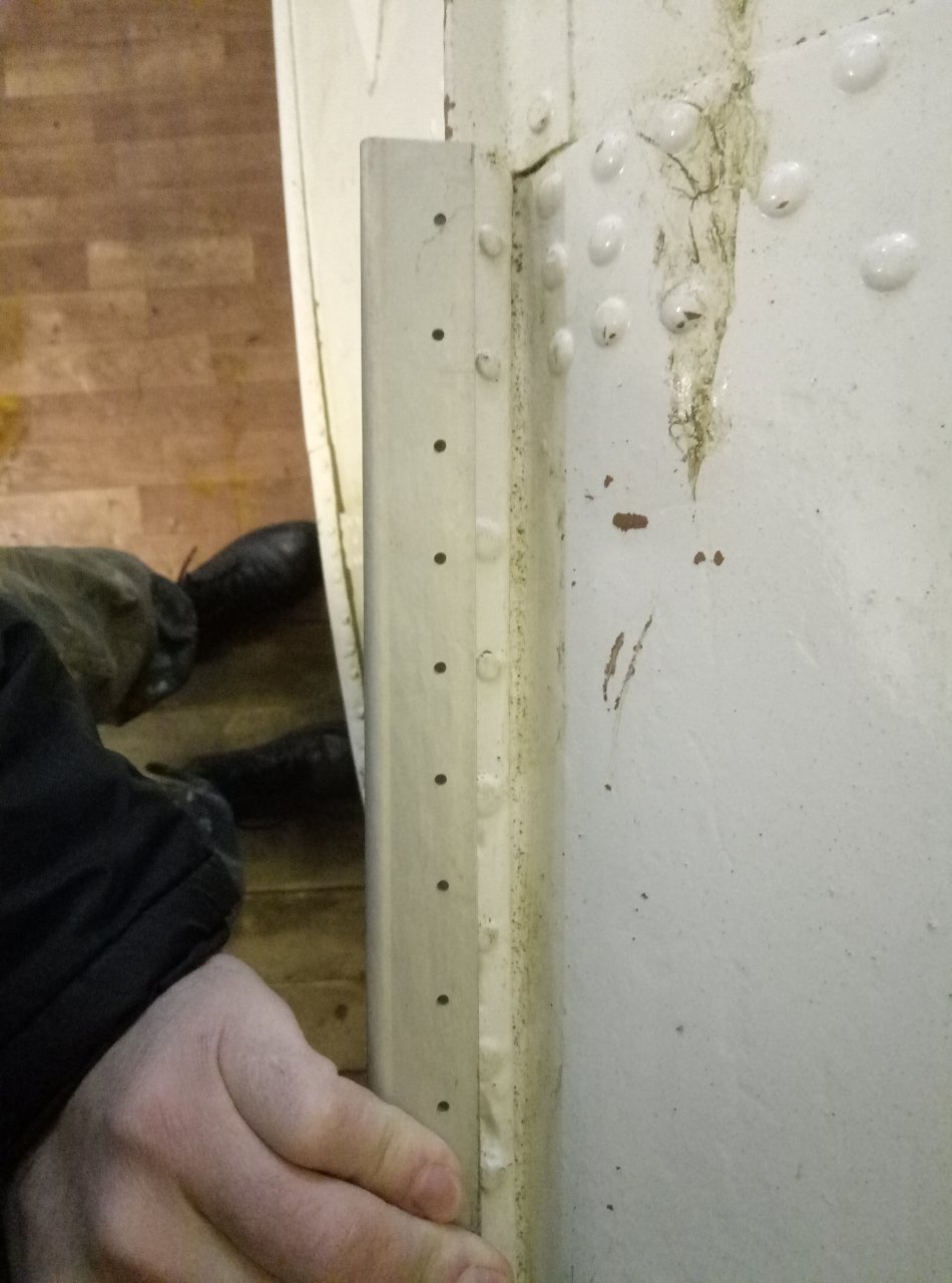

Накидаю пока фоток )
Вот такое несоответствие профилей.
На казановской накладке есть "пристрелочные" отверстия, шаг меньше чем на Прогрессе.
Заклепки не ГОСТовские. С правильными заклепками дела не имел и сравнительный краштест проводил только с тем что имею. Думаю у Зверева взять ГОСТовские Д18. У него ценник самый низкий ).
Свет на нем не сошелся, те заклепки, что я у него на видео видел - явный новодел. Эти же заклепки продаются в Mosmetiz точка РУ разной длины и толщины (Москва, ул. Верейская, далее не помню).

.Новые отверстия никогда не совпадают.Накладку (килевую)взял прямую и от Казанки?
3 133
1 295
Володя, то что она прямая-это ерунда. Сергей-kness рассказывал как их гнуть, и уже гнули-гнётся на ура, а вот что она Казановская-это уже сложнее мне кажется, вообще не знаю подойдёт ли она ему. Я Александру отсылал всю мою переписку с Сергеем, вот только он за клёпки уж больно беспокоится. Хотя мы клепали клёпками форштевень на П-4, клёпки даже не отжигали. Клепали перфоратором, всё вышло-гуд.
