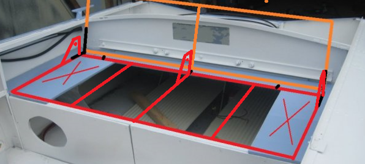

ну или вертикальную спинку на сидушку прикрепить петлями, чтоб вместе со спинкой поднималось

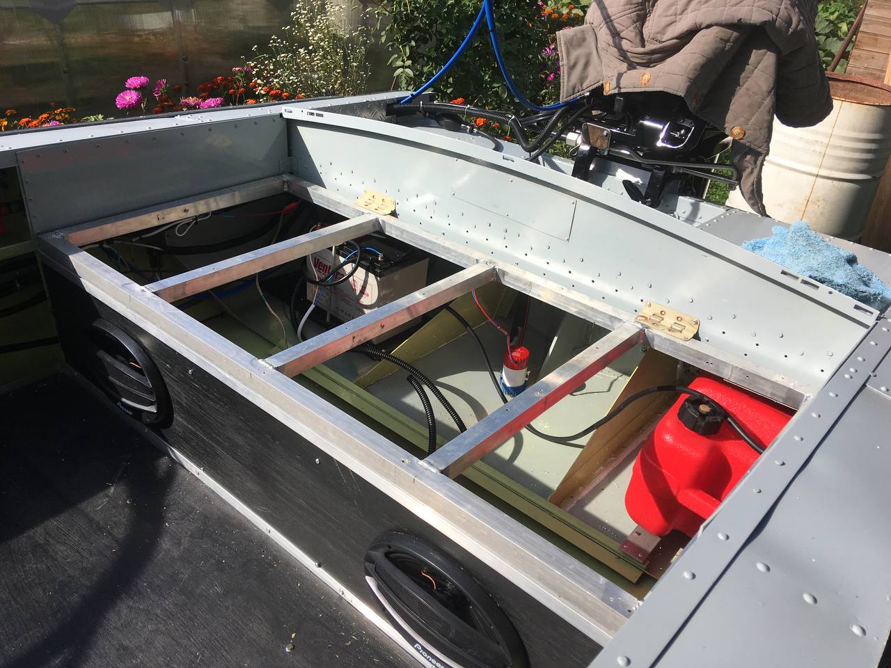

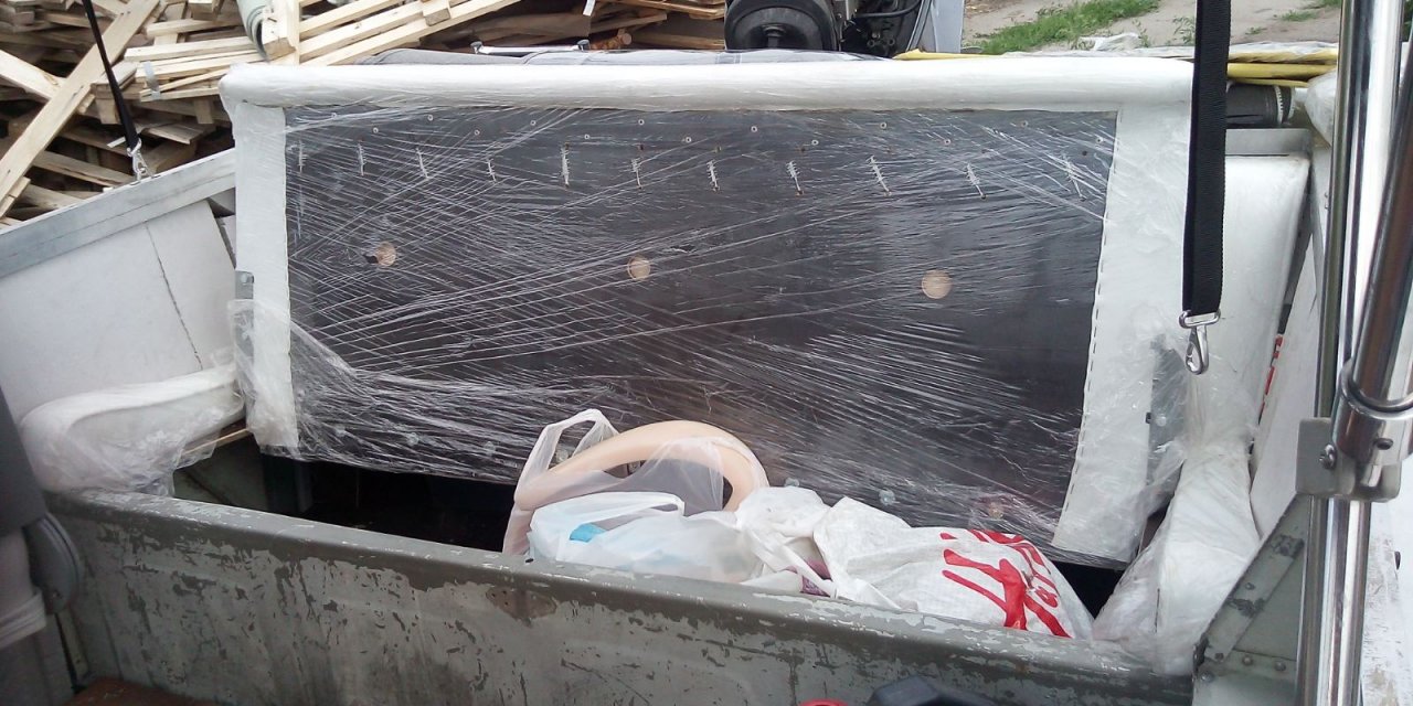

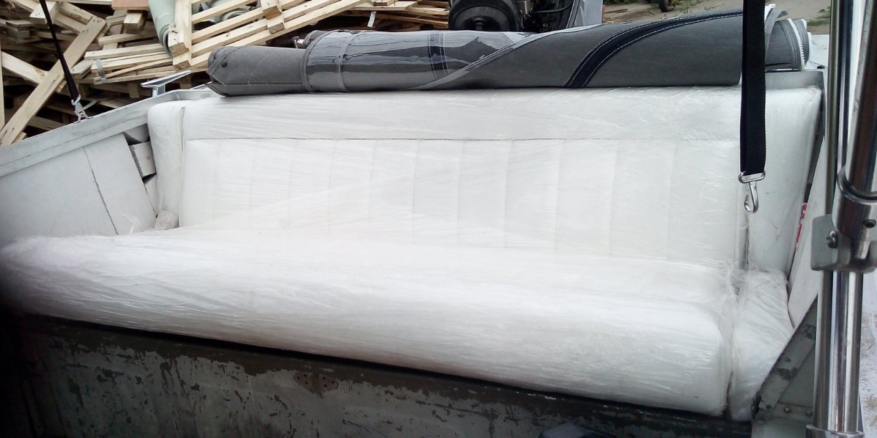

Как раз сейчас этим диваном занимаюсь, фотки скину только на след неделе, по сути всё просто изобретать тут особо нечего, под саму сидушку дивана сделал такой каркас из алюмишки проф трубы сверху накрою фанерой 8мм, спинка будет из простой фанеры без каркаса делится на 2 половинки чтоб не топать по сиденью когда надо пройти в корму, мысль примерно думаю ясна

Для чего там 8 мм? Стоит задача вес набрать?
Калян116рус
18.08.2015
552
162
Прогресс 2(был), Казанка 5М, Прогресс 4, Резиновая(лопнула)
Вихрь 25, 30(был) Нептун 23(был), Troll2,5, Привет22, Hangkai 40(L)
Что бы не проминалась между продольными рёбрами, исключительно для жесткости, была идея вообще лист 18мм фанеры кинуть и всё без каркасов всяких вот тут вес знатный получался, поэтому решено было сделать на каркасе и с 8 мм фанеркой не так то много веса получается
Если не сложно фоток накидайте, меня больше детали реализации интересуют. Какие петли, как крепить, как каркас крепиться будет..в таком духе. Спасибо

Собираюсь продлить сидушку до переборки, штатную перегородку рундука при этом оставляю.

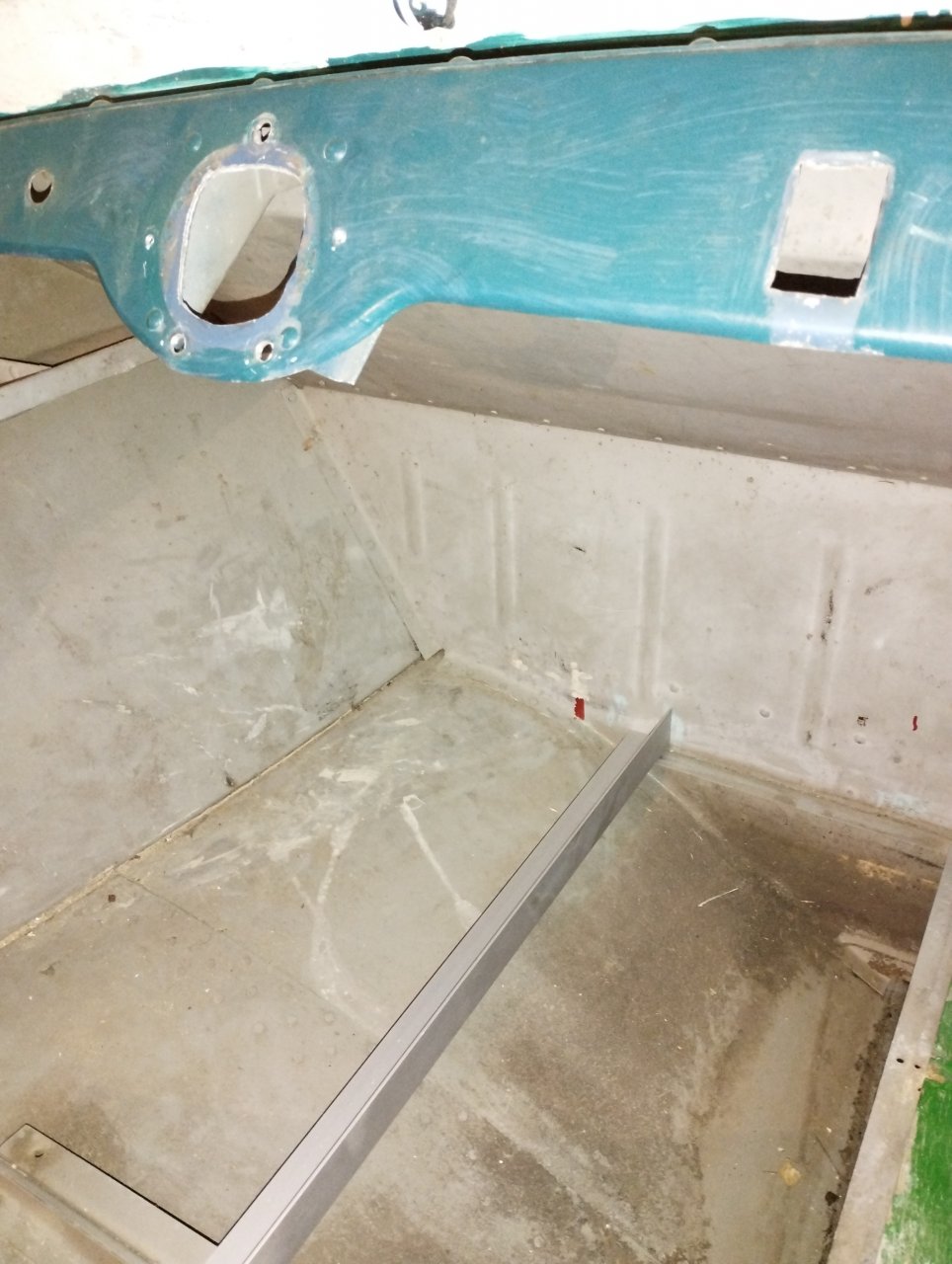

Померял..в этом случае предполагаемая конструкция оставляет мало место для доступа к пространству штатного рундука, узковато, бак ямаховский на 24л не пролезет.

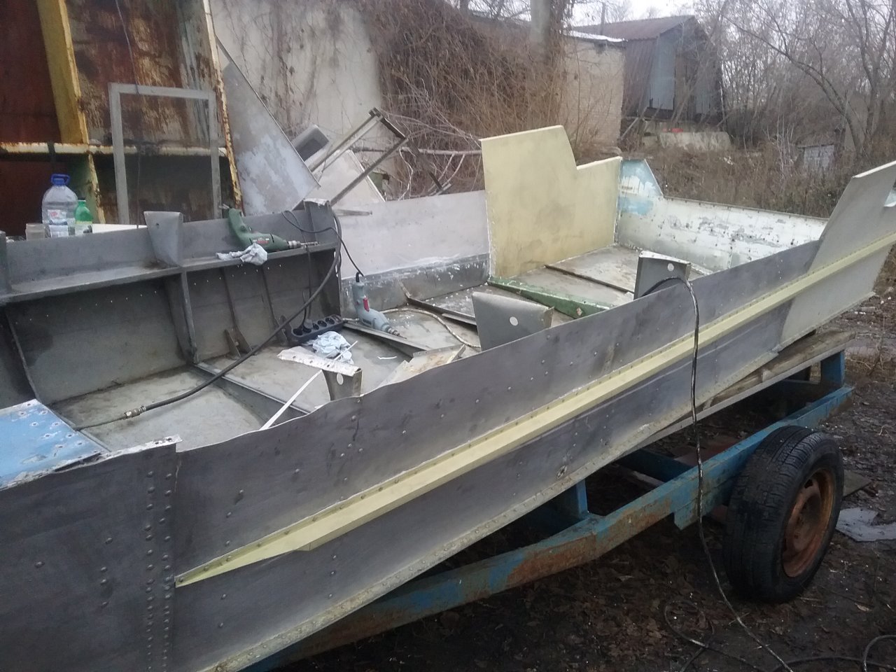

@Oleg_samara Олег подскажи как в этом случае происходит крепление к корпусу прогресса, в каком месте. Как я понял и спинка может складываться и сидушка подниматься. Спасибо

Александр мне очень не нравится вся конструкция заводского заднего диваньчика , по этому снес его полностью и разработал собственную корму, вкючая транец без древисины и рецесс , .

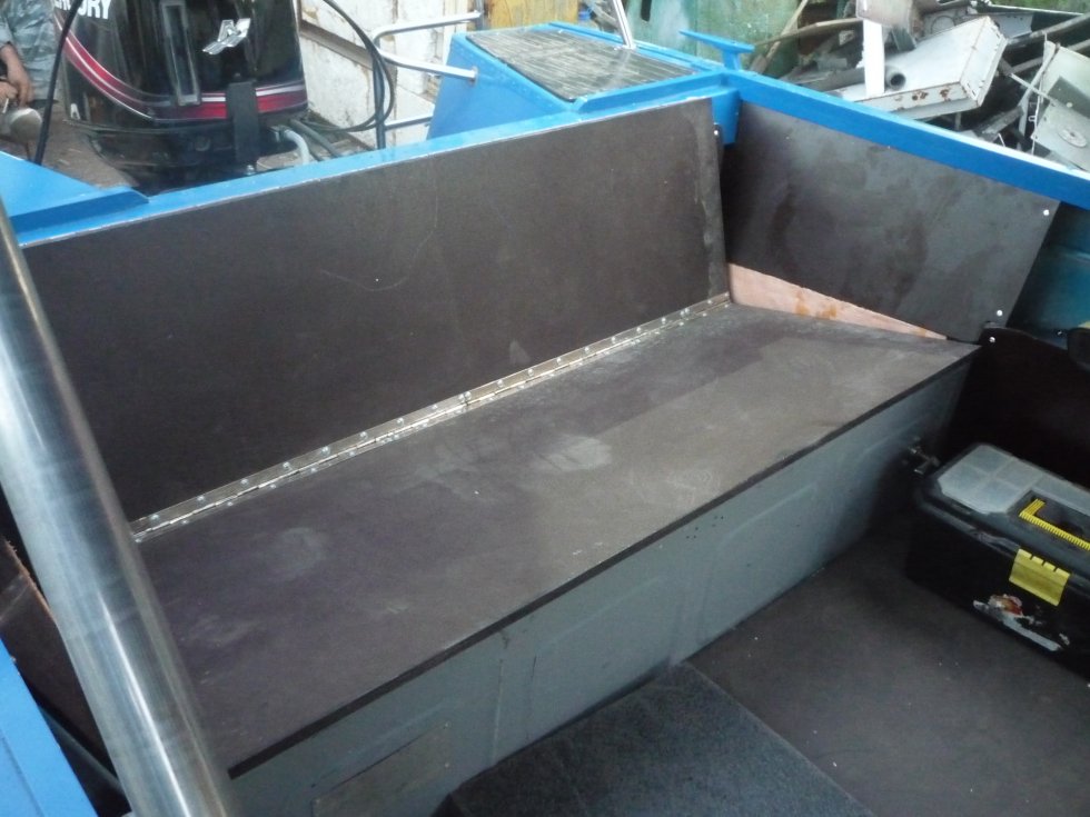

Калян116рус
18.08.2015
552
162

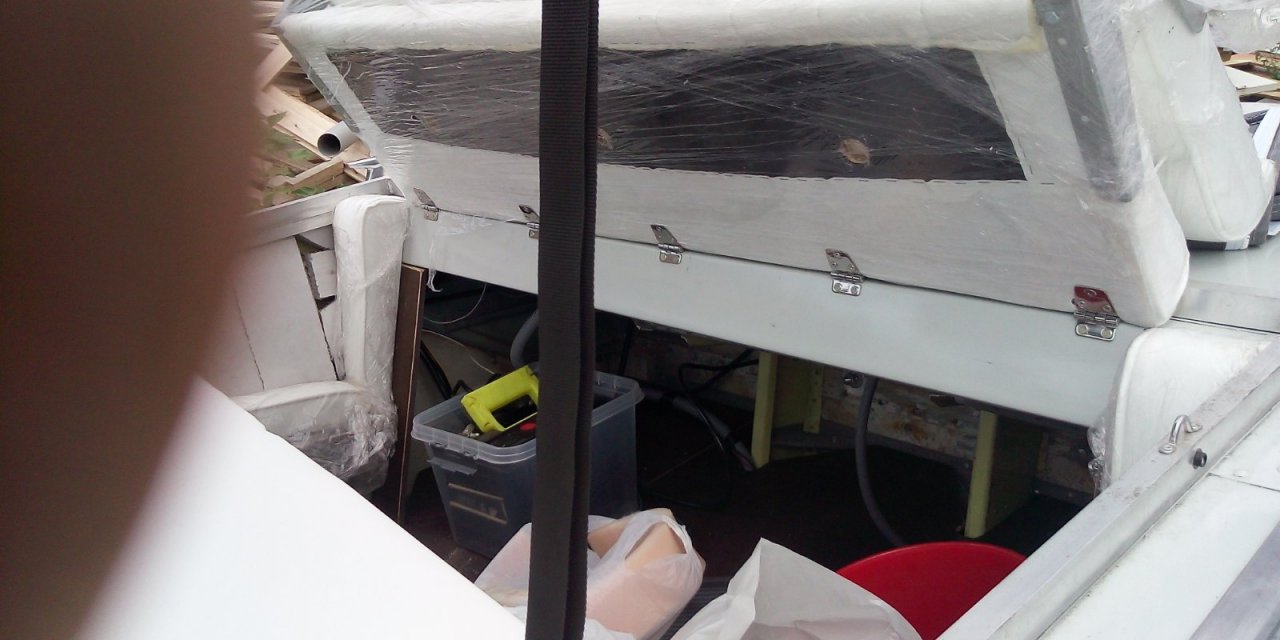

Вот пока на этом остановился, сверху уголки для откидной спинки будут, как соберу пришлю ещё фотки

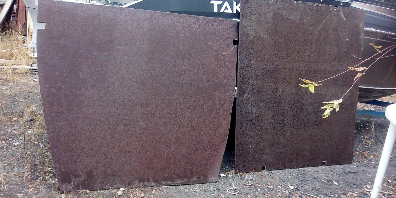

@Oleg_samara подскажи как оптимально разделить фанеру для пола на прогресс4 при штатном заднем диване, обшивок боковых тоже не будет. Спасибо

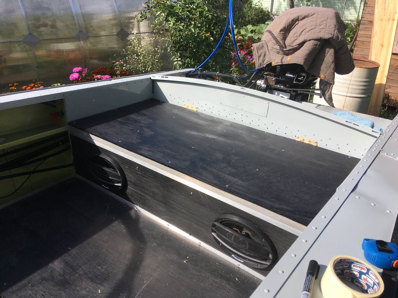

По моему оптимально из двух частей , на неделе постараюсь сделать фотки .
Сейчас появился лист фанеры размером 3000х1500 мм. по этому хватает одного , к сожелению одним куском в лодку вставить не получается , по этому из двух кусков , и резать по шпангоуту можно . Раньше размер фанеры был 2500х1250 мм. приходилось два листа брать и стык вне шпангоута был , приходилось полосу из фанеры на стык снизу подкладывать. Фанеру беру 12,0 мм. толщины , лодка с ней легче чем с 9,0 мм. в итоге получается и трудоемкость заметно меньше .

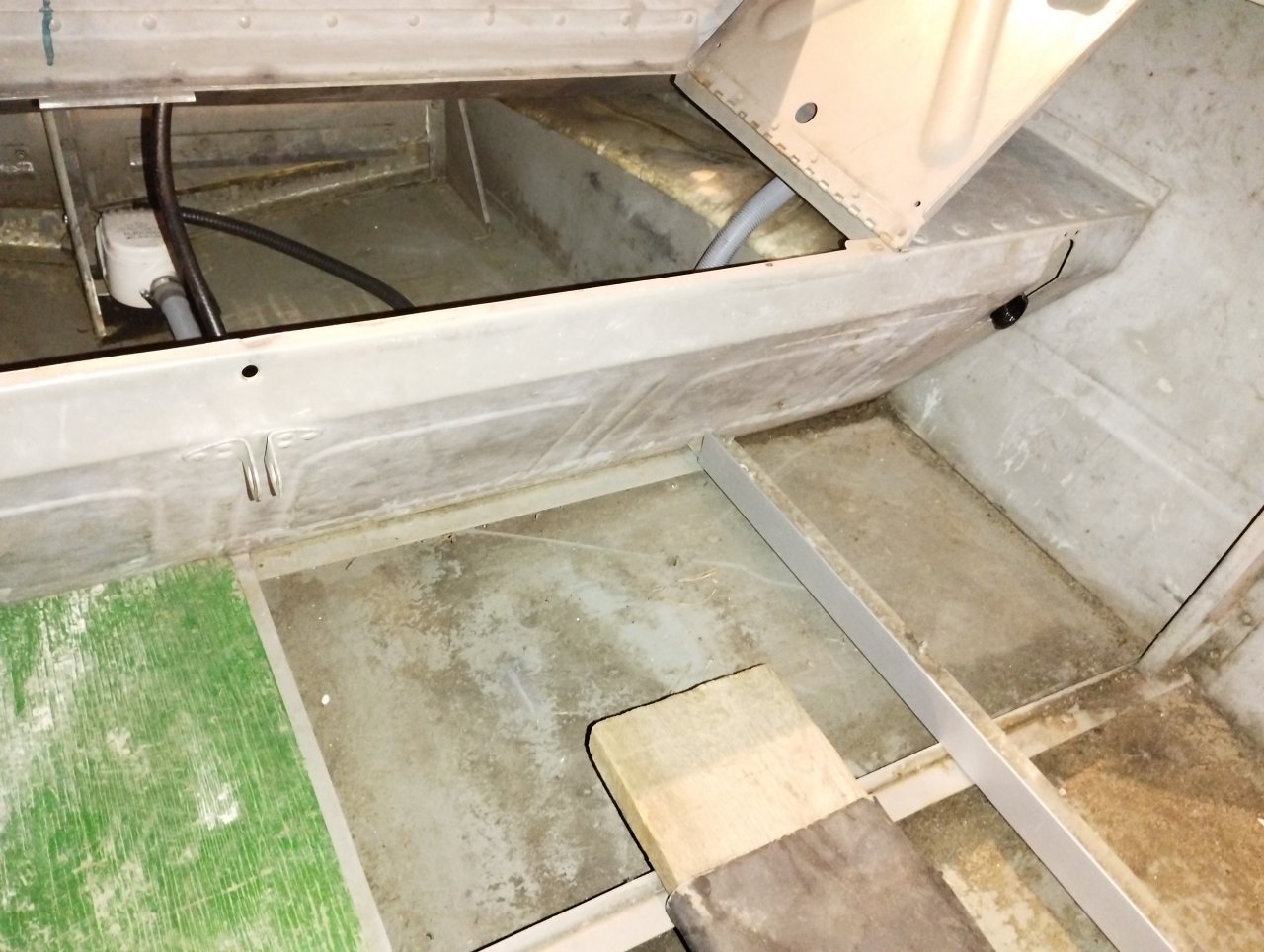

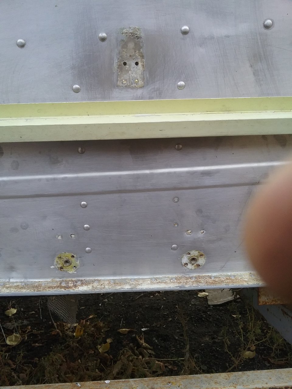

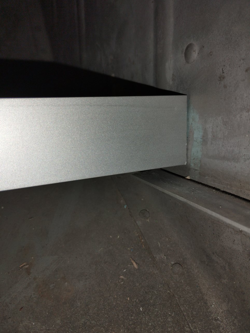

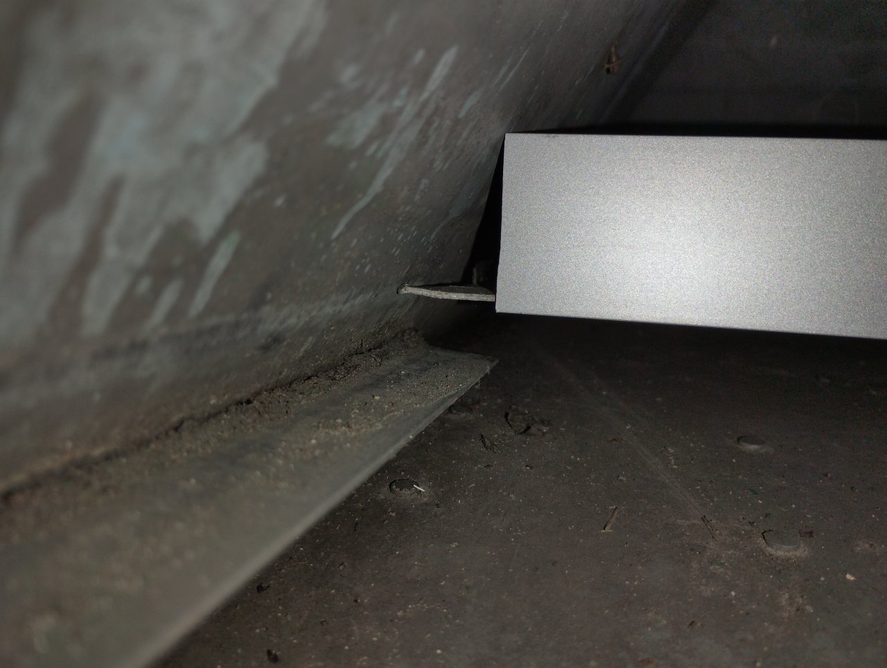

При обмере пайолов в прогресс 4 всплыло, что уголок на заднем рундуке и передней переборке не соответствуют уровню шпангоутов. Можно конечно под фанеру подложить что-нибудь, но чего то не попадалось здесь про этот момент.

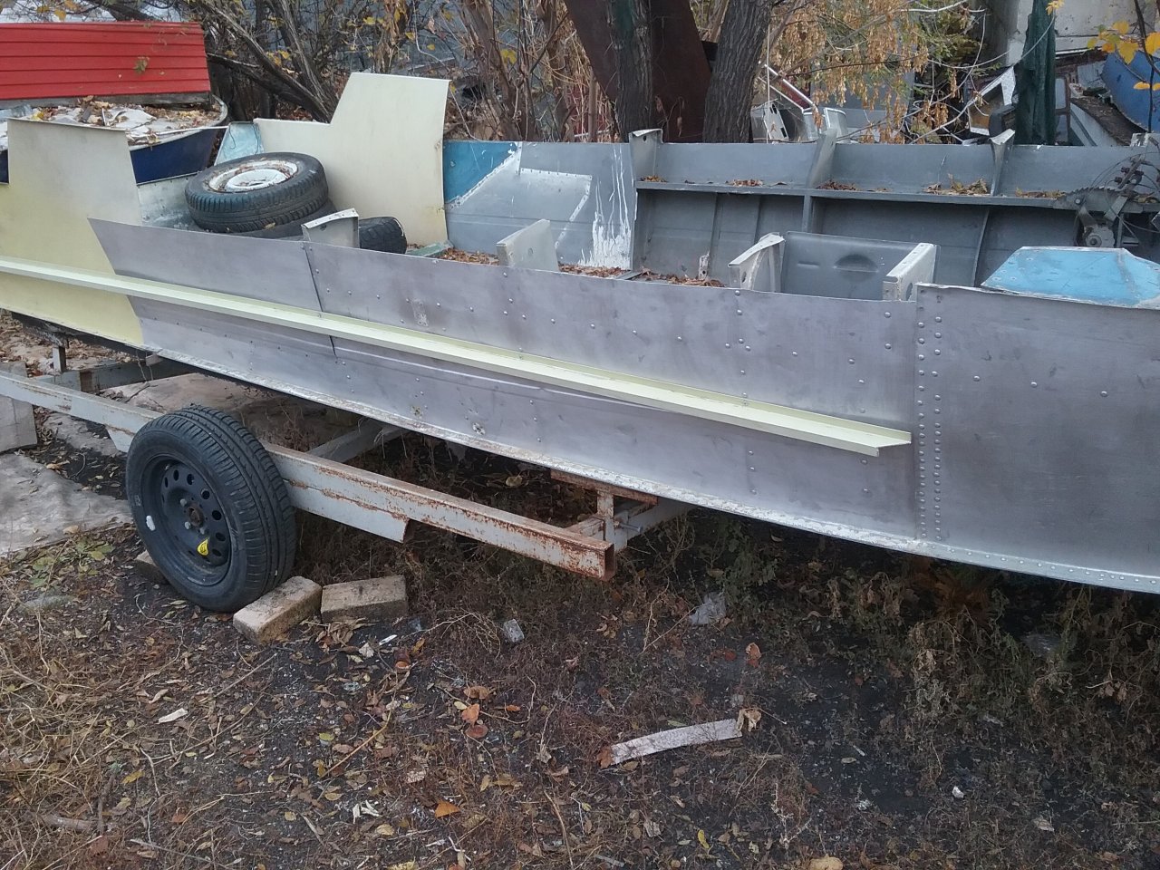

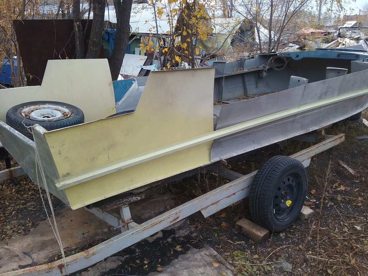

Задел на долгую зиму .
Oleg_samara
18.01.2017
2 898
2 482
Пока тепло на улице собрали корыто , теперь форма уже не изменится ,не поведет при транспортировке в бокс .

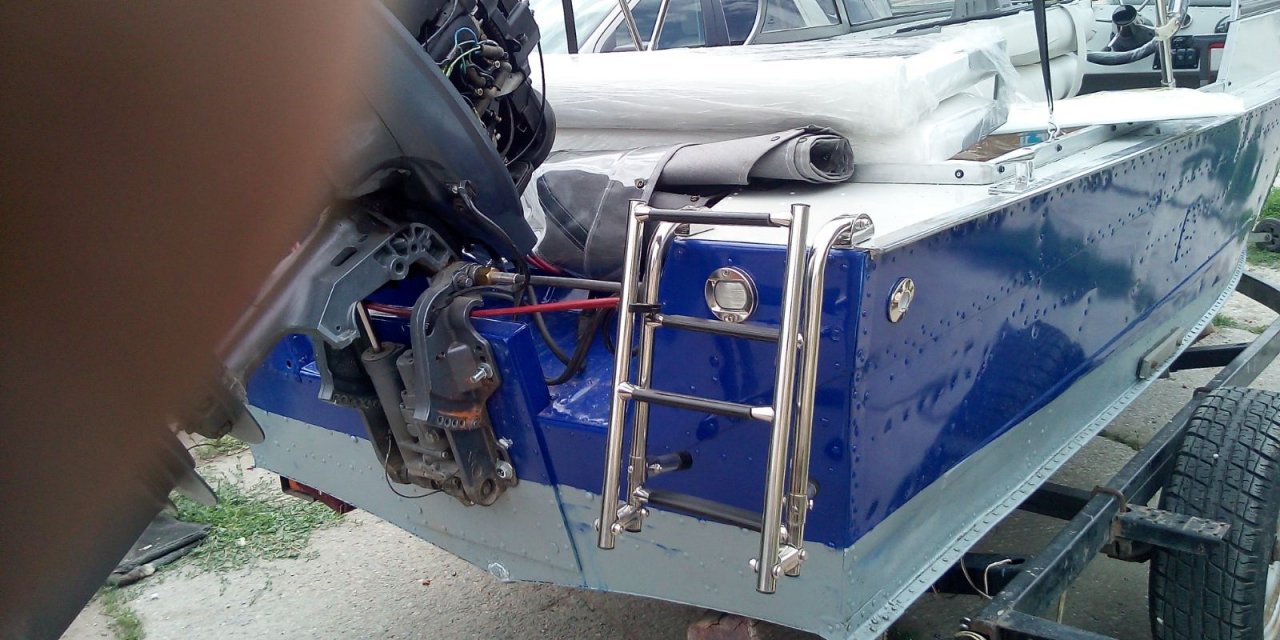

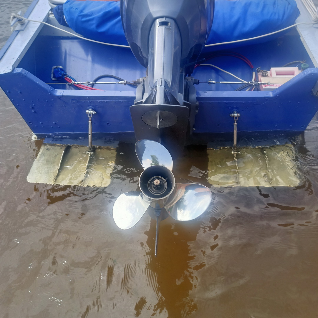

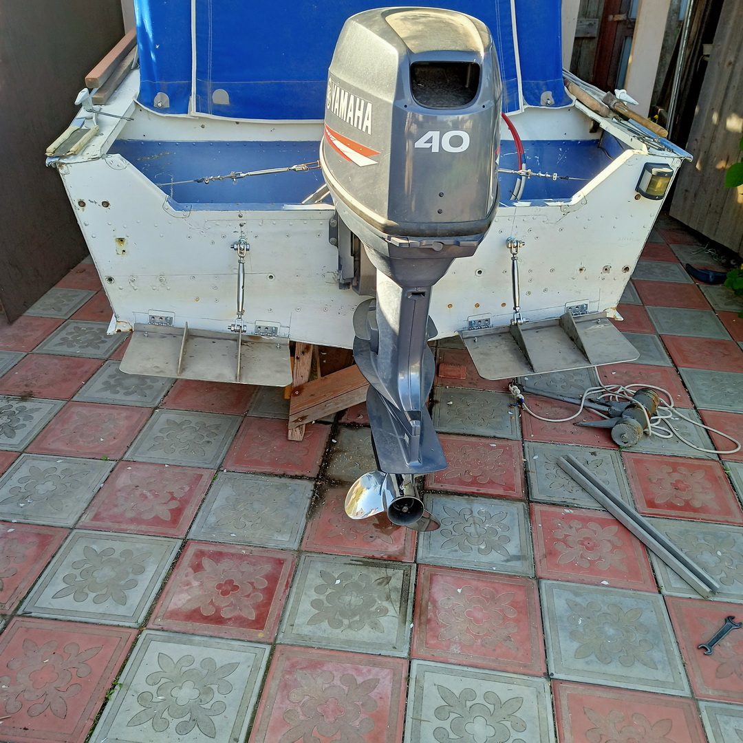

Итак народ, если помните, четыре года назад, я жаловался на дельфинирование Прогресса 4, из за нарушения развесовки, в случае размещения троих упитанных пассажиров, на нештатном удобном диване.
Теоретически, надо было либо убирать удобный диван, для исправления развесовки, либо каким то образом увеличивать подъемную силу в корме.

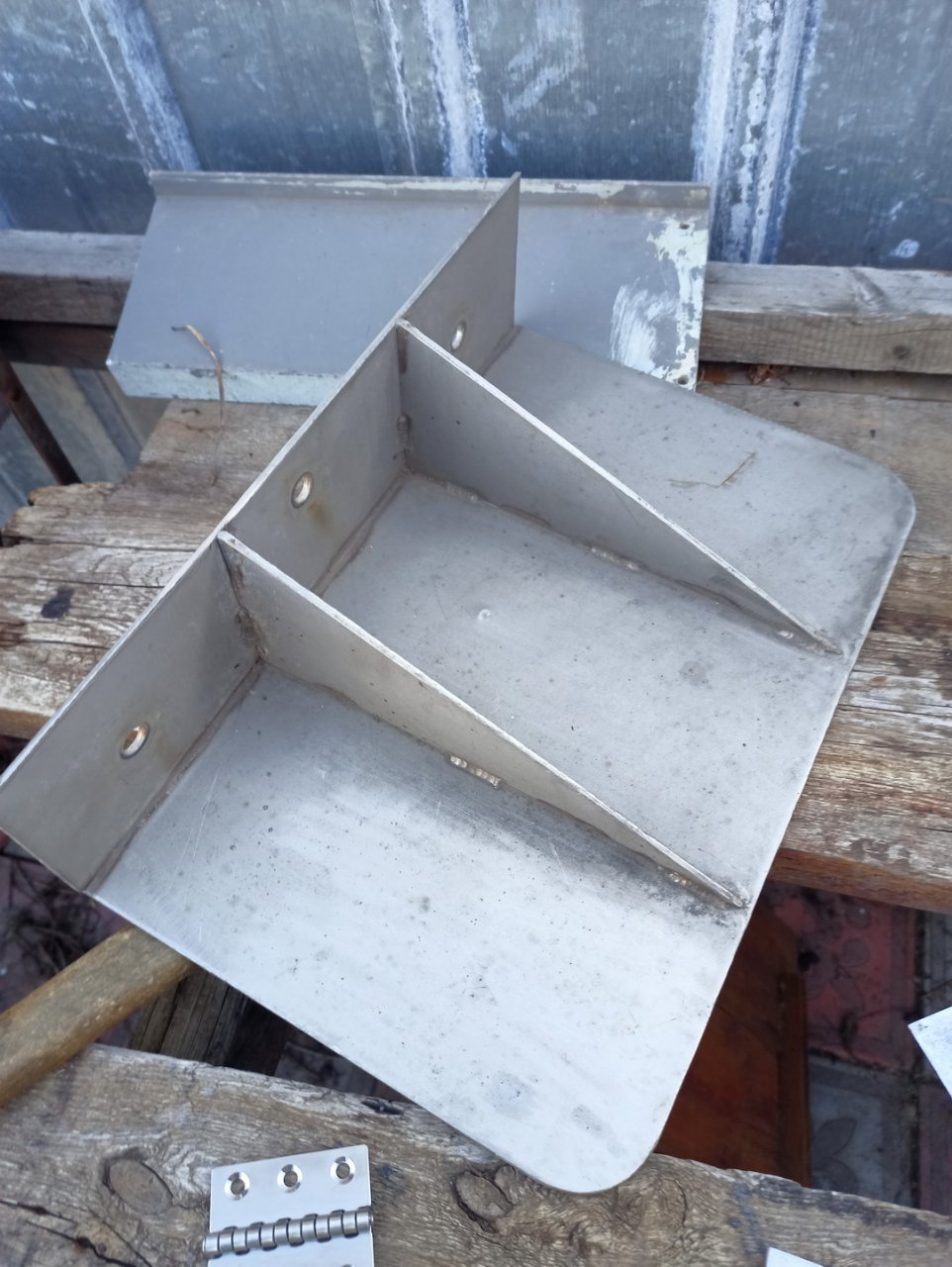

По случаю, в прошлом году, были прикуплены самодельные транцевые плиты из нержавейки.
По ничем не подтвержденным данным, эти плиты стояли на пластиковом Немане.
Кадая по 5,2 кг.
Похоже они были просто насмерть притянуты к транцу, каждая тремя болтами и вообще никак не регулировались.
С прошлого года я пытался родить техническое решение, как прилепить эти плиты к Прогрессу 4.
Хотелось, что бы они были бы продолжение днища, то есть не отклонялись бы от плоскости, но для этого вертикальная полка должна была бы быть установлена под углом, как я намерял 12 мм на 100 мм высоты.
Попытки найти кого ни будь, что бы мне отфрезеровали бы призму из чего ни будь типа текстолита - не увенчались успехом.
Kraliv
29.11.2018
163
Энгельс
Прогресс 4
Ямаха 40XWS
В конце концов все получилось, форму подправил болгаркой, вес каждой плиты стал 4 кг,поставил талрепы на 10.
Теперь они регулируются.
В настоящий момент выставлены параллельно днищу.
Предположительно, в таком состоянии они будут минимально влиять на увеличение сопротивления движению.
Использовал промежуточные пластины из алюминия и нержавеющие петли.
Правда полноценного испытания с тремя пассажирами сзади, пока провести не удалось.
Но... будем надеяться, что идея правильная.
Надо еще подумать, как туда прилепить блоки из пенопласта, с целью увеличить плавучесть кормы на стоянке.
