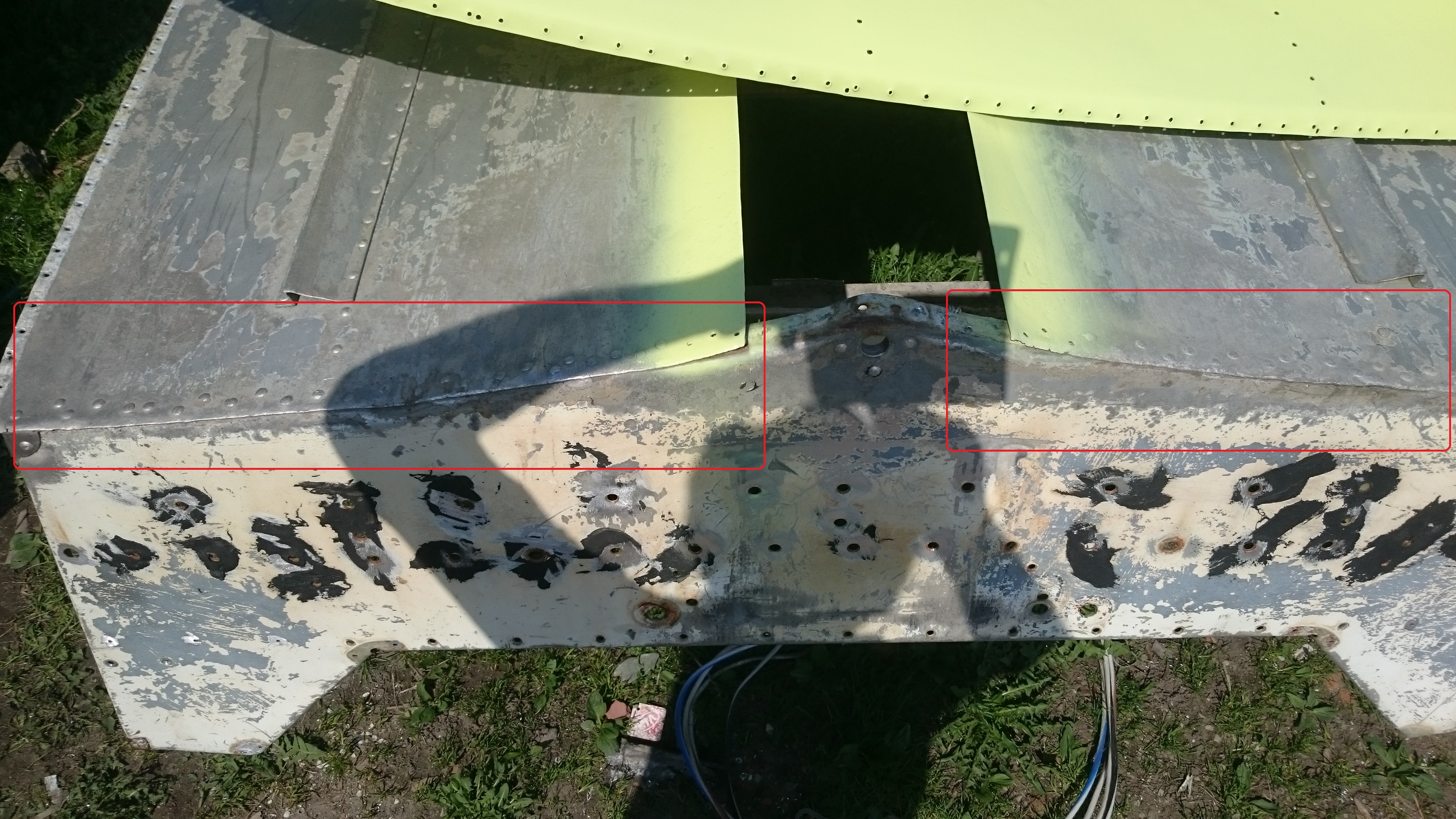

Возник вопрос по накладке герметика. Шов ответственный- между днищем и носовой частьюDSC_2037.JPG
Видел видео тюнинга Казанки 2М, установки нового выносного сваренного транца. Его крепили через герметик -слой ткани (по структуре как марля)-герметик. Обоснование- типа как тиоколовая лента.
В моем случае достаточно ли просто герметика, или тоже заморачиваться с тканью
9 554
4 758
Герметик -герметику рознь! Каким пользуешься?

АРР, могу и Novol
Можно, при желании и самолетный, 3-х компонентный, но с ним мороки много
АРР просто в кузовном ремонте применяю постоянно
9 554
4 758
;)АРР-РU 50 ЭТО клеяще-уплатняющая масса! Вот и уплатняй! Я этой МАССОЙ семь лет и клею и уплатняю! Ни разу не подвела.Что снаружи,что снутри,что под краску! Всё:good:

что касается кузовных герметиков, тут я в курсе (лет 20 точно уплотняю:yes:). Вопрос именно в тканевой прослойке.
Да не нужна она. Видел я тоже это кино и спрашивал у человека, который занимается лодками, сказал что не надо никакой ткани. В прошлом году меняли форштевень на П4, мазали просто герметиком. Когда клепали, его столько повылазило, хрен потом чем уберёшь.

Мне кажется на форштевне другой расклад. Там герметик между листами+ между листом и накладкой форштевня, т.с. двойное уплотнение.
9 554
4 758
Матрос! Не заморачивайся сам и не морочь голову другим.На кой ляд там тряпка нужна!? Что она там усилит и уплотнит!?Когда эти лодки строили ,ничего другого не было! Вот и уплотняли брезентом с пластилином.Думаю Олег ,тоже самое скажет.

Что она там усилит
ну это нонсес
будет препятствовать полному выдавливанию герметика именно в зоне работы заклепки
дьявол, как известно, в мелочах. Точно знаю, что я не самый дотошный
Хотелось бы услышать мнение авиаконструктора (если не ошибаюсь)
Всё ИМХО. Без обид.

Вопрос немного не в этом. Я не отрицаю использования полиуретанового "нового" герметика. Думаю тот герметик, самолетный 3-х компонентный, который я держал в руках много лет назад, был еще во времена тиоколовой ленты. И по характеристикам он "покрепче" нынешних APP и Novol и др. идущих для продажи "кустарного ремонта". Это ширпотреб, один из дешевых.
Вопрос в технологии, нужен ли там еще промежуточный слой, препятствующий полному вытеснению герметика, особенно в зоне заклепки. А они (технологии) отличаются. Это ж не просто замазать сварной шов на кузове, чтоб не было щелей. И краски, и грунты предпочтительные немного разные. ТЕ лодки собирались по авиационным технологиям:). Поэтому хочется узнать
911
Нет, не нужен !!!! :dedok А любые "тряпки" состоят из "нитей" по которым через энное время водичка всё таки проберется капилярным путём.
Короче Андрей забей !!! и делай всё на простой герметик без всякой лишней ненужной хрени :yes:
з.ы. Любое "уплотнение" даёт "утолщение", и в конечном счете заклепка не полностью стягивает металл... после эксплуатационных нагрузок уплотнение способно "осаживаться" и соответственно появляется риск расшатанной заклепки... Ещё раз - не суй в клепочное соединение всякую фигню кроме полиуретанового герметика;)

Возник вопрос по накладке герметика. Шов ответственный- между днищем и носовой частьюПосмотреть вложение 127697
Андрей шок не проходит .
У нас теплеет , на днях зимние шубки с лодок снимать будем сделаю интимные фотки наших лодок .
Любой герметик предпочтительнее теоколке , по сколько шов получается клееклепаный , естественно более прочный , теперь о толщине , при клепаном качественном шве детали обязаны быть прижаты друг к другу , а выдавить из шва геметик невозможно, его тряпкой стереть не сразу получается , если в шве большие зазоры - значит не качественный шов и его желательно не замазывать , а исправить , короче чем тоньше слой герметика тем лучше и тряпочные прокладки вредны . Авиационный черный трехкомпонентный герметик хорош не спорю даже стоек к керосину и руки потом отмыть проблема , но и как любой другой он должен быть в щели между деталям,, нанесенный просто на поверхность со временем отстанет , но кому то проще повторять промазку . В любом случае я за герметик , а не за стеклоткань с эпоксидкой .

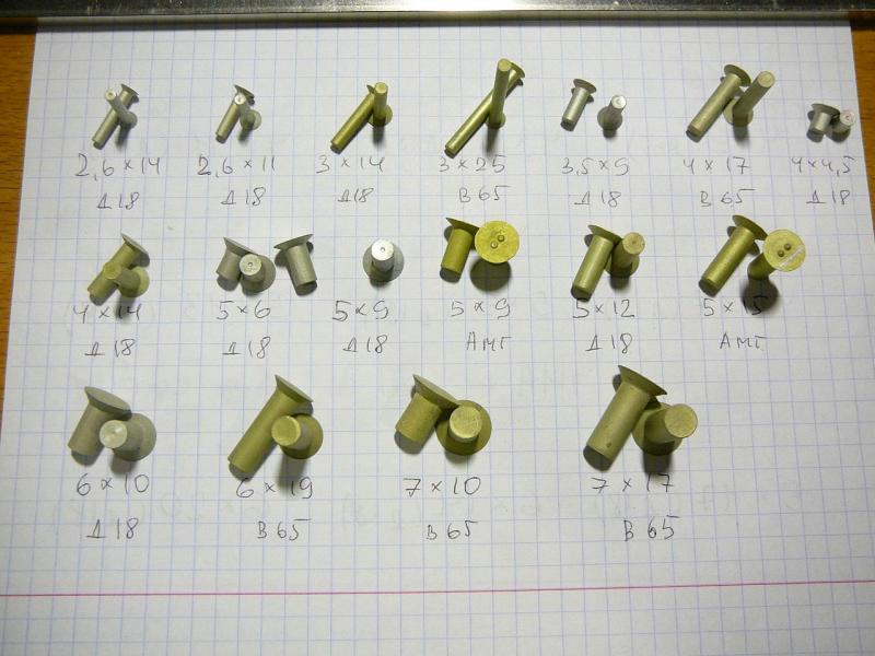

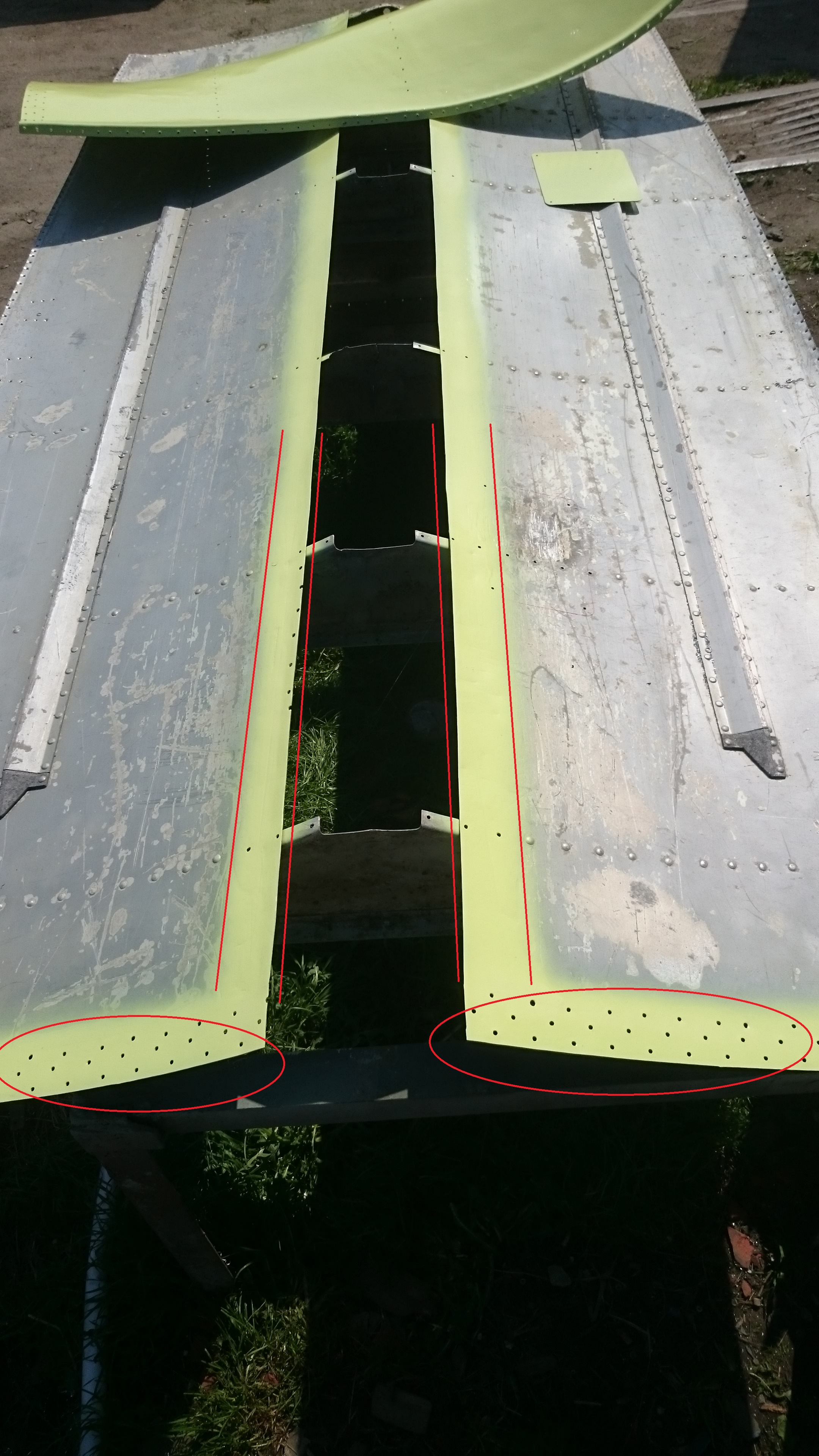

Здравствуйте.
Нашел возможность купить разных заклепок, начались муки выбора. Прошу совета. На "ответственных" швах днища DSC_2040.JPG и транец к днищу (будет новый транец и латка)DSC_2041.JPG достаточно будет заклепок впотай или все же с обычной головкой?Новые отверстия -3,5мм , старые -5мм помягче? Для доп усилений думаю впотай пойдет?

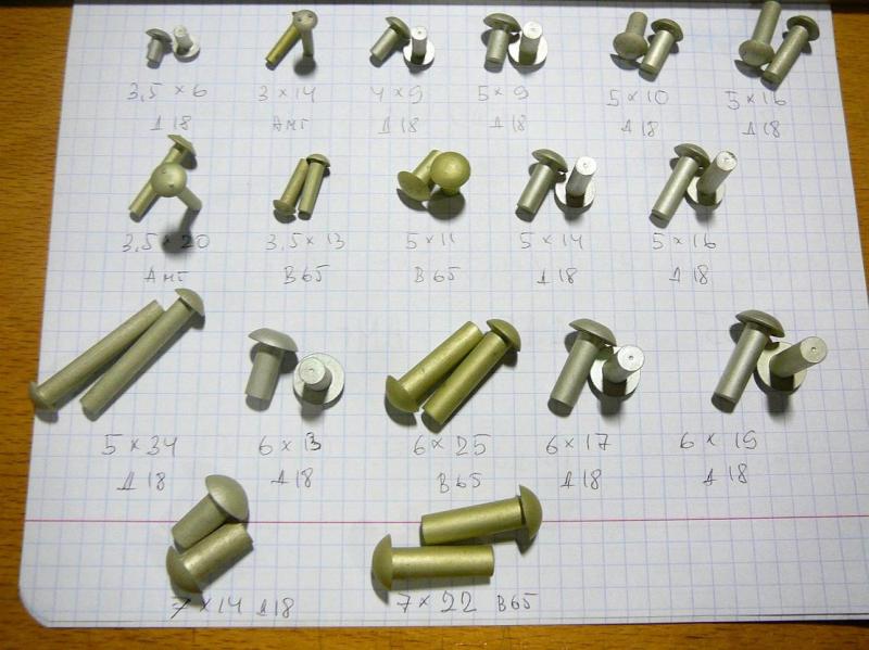

Для моего объема работ, если возможно, сколько (в кг) и каких заклепок сделать заказP1080021-2.JPGP1080027-1.JPG (на фото не все)
9 554
4 758
:ayayayОпять мудрить начинаешь!? Почему новые 3.5? Нафига в потай?Полу- круглая шляпка 4 на 10 .Ну на 12 мм.Вот по старым не скажу .Пять мм однозначно,а по твёрдости не знаю.По количеству" Кав 75 " знает.Он недавно покупал и сколько 1 кг штук знает.Да и продавец подсказать может!
