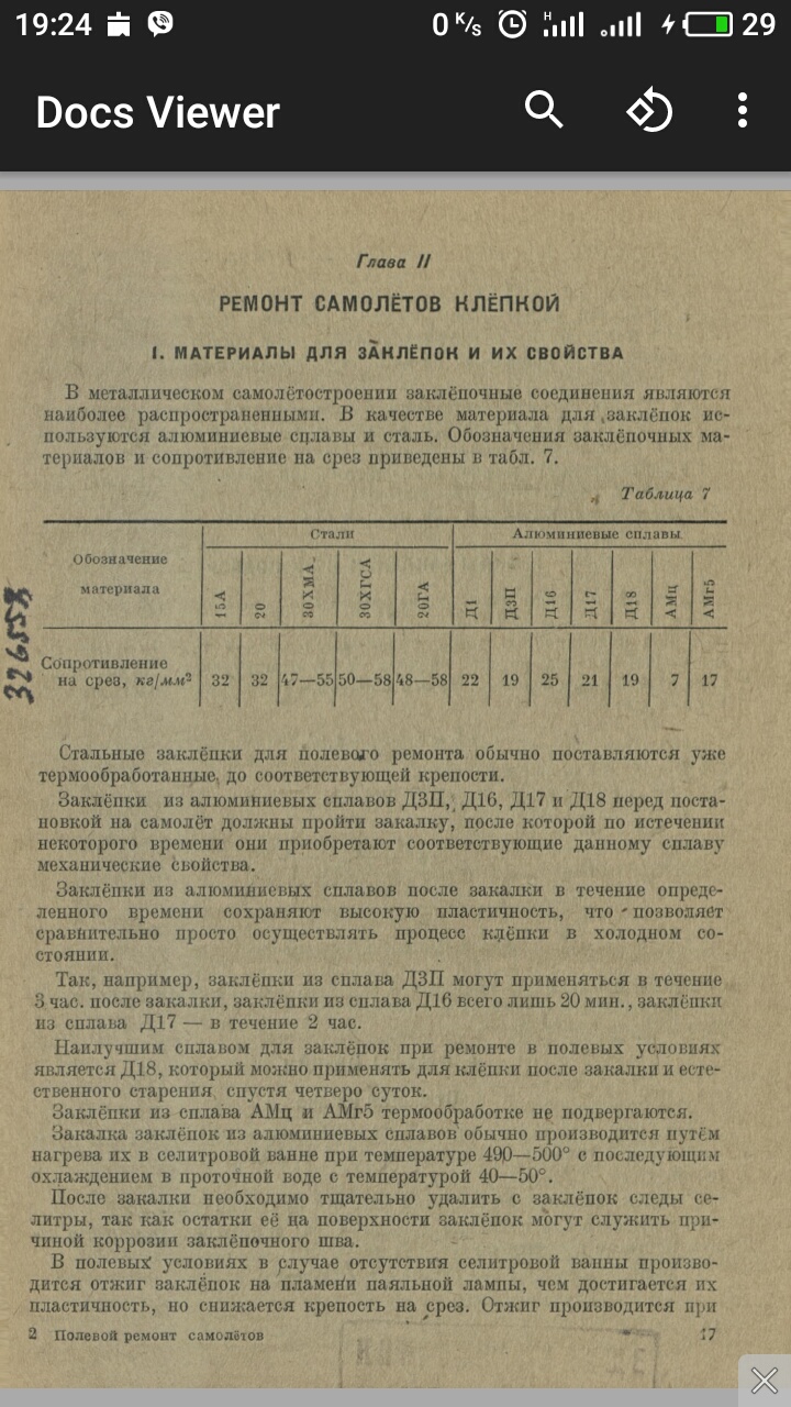

Опыта в этом деле не имею, но мне кажется что закалить можно. Тут проблема как проконтролировать температуру 500 +/- 3 градуса. Можно лазерным термометром. Вопрос нужно ли. Если сравнивать заклепки те что у меня есть с заклепками которые повысверливал из форштевня то разница очень большая по твердости. Но там Д16Т скорее всего, он твеже Д18Т.
Закалить, никогда не закалите, ну можете попробовать свинец закалить, клепки которые отпускают на время путем нагрева имеют определенный сплав из разных металов, у них другой гост типа д65 и другие.

Термическая обработка деформируемых алюминиевых сплавов. Деформируемые алюминиевые сплавы подвергают таким видам термической обработки, как отжиг, закалка, старение.
Отжиг применяют для заготовок с целью придания материалу пластических свойств, необходимых для выполнения операций, которые связаны с обработкой давлением в холодном состоянии. В зависимости от сплава и назначения полуфабрикатов применяют высокий, низкий и полный отжиг.
Высокий отжиг (310-350°С) предназначается для полного разупрочнения (снятия наклепа) материала, происходящего после холодной пластической деформации сплавов А1, АД, AM и др.
Низкий отжиг (150-300°С) также применяют для сплавов А1, АД, AM, но с целью повышения пластичности при сохранении достаточной прочности, полученной нагартовкой.
Полный отжиг (380-450°С) применяют для полуфабрикатов, изготовленных из термически упрочняемых сплавов Д1, Д16, АК6 и т. д., чтобы получить высокую пластичность и снять упрочнение, полученное в результате закалки и старения.
Для снятия эффективности естественного старения и возвращения материала к свежезакаленному состоянию применяют нагрев в течение нескольких секунд или минут при температуре 200-250°С. Такой вид операции называют отжигом на возврат.
Закалка деформируемых алюминиевых сплавов, в основном дюралюминия Д1, Д16 и Д18, состоит только из одной операции - нагрева с охлаждением в воде при температуре 30- 40°С. Температура закалки для Д1 берется равной 495-505°С, для Д16 - 490-500°С, для Д18 - 495-510°С. Выдержка при нагреве устанавливается в зависимости от размеров деталей,
Особенность дюралюминия заключается в том, что он проявляет повышенную восприимчивость к старению при комнатной температуре. Стабилизация свойств происходит примерно через четверо суток. Искусственное старение дюралюминия неблагоприятно сказывается на механических свойствах и коррозийной стойкости.
Отжиг термически упрочненных сплавов применяют для полного снятия упрочнения, полученного в результате закалки и старения; он проводится при температурах 350—450° С с выдержкой 1—2 ч и последующим достаточно медленным охлаждением (со скоростью не более 30° С/ч), чтобы обеспечить протекание диффузионных процессов распада твердого раствора и коагуляцию продуктов распада.
Возврат. В алюминиевомедных сплавах состояние, получившееся в результате естественного или низкотемпературного старения, является неустойчивым. Если такой сплав нагреть до 230— 250° С с короткой (30—120 с) выдержкой, с последующим быстрым охлаждением (в воде), то упрочнение исчезает и сплав по своим свойствам возвращается к свежезакаленному состоянию (рис. 126). Однако после охлаждения естественное старение снова повторяется, и сплав опять упрочняется.
Период, при котором после закалки дуралюмина упрочнение не наступает, сравнительно невелик и оставляет 1—6 ч. В это время и должны проделываться все операции холодной деформации (штамповка, высадка, расклепка и т. п.)
(например, для дуралюминов Д16, Д18, ВД17 495—505° С, для дуралюмина Д1 500—510° С, для дуралюмина В65 — 515— 525° С). Указанные температуры нагрева необходимо строго соблюдать при закалке дуралюминов, так как нагрев до температур выше или ниже рекомендованного интервала приводит к значительному снижению прочности и пластичности.
Снижение механических свойств дуралюмина при нагреве до температуры выше допустимых пределов связано с оплавлением эвтектики сопровождающимся по границам зерен окислением металла, т. е. происходит пережог. При нагреве до температуры ниже допустимых пределов не произойдет максимального растворения упрочняющих фаз.
Нагретые алюминиевые сплавы (после выдержки при температуре закалки) охлаждают в холодной воде с температурой не выше 30—40° С с быстрым их переносом из печи (ванны) в закалочный бак. Такие условия охлаждения необходимы для того, чтобы зафиксировать в сплаве твердый раствор и получить в дальнейшем (при старении) необходимое упрочнение, а также для предотвращения межкристаллитной коррозии, склонность к которой повышается даже при незначительном распаде твердого раствора с выделением избыточных фаз по границам зерен.

А что с калеными-то делать? Попробуй, забей ее! Как поведет себя д-18 после того, Как ты ее отпустишь перед крепкой - вопрос!

Думаю поведет себя вполне предсказуемо. А Д18 можно клепать и закаленный.

Вот такая книга. Обратите внимание на год издания.

Я пользовался мануалом по сборке Ан-24. Если надо, могу скинуть.
Повторю тебе, что мне сказали в свое время - лодка это не самолет. Для старого корпуса более мягкие заклепки может даже лучше чем жесткие. Они не дают металлу трескаться. Очень хорошо распределяет нагрузку Новол. Раньше его не было.

Вот Александр всю теорию показал , теперь основной вопрос как все это в гаражных условиях соблюсти ? Нужна наверное для закалки муфельная печь с регулировкой , поскольку выдержать температуру с точнотью до 10 градусов весма проблематично. Температуры плавления из доступных как олово 270 , свинц 360 , цинк 400 с чемто не помню для отжига использовать можно , но по опыту отпуском заклепок на Самарском авиа заводе не пользовались , в ходу были заклепки из Д18 и В 65 закалку и покрытие делали при изготовлении и ни кто отпуском не занимался , на залепки из Д19 была сопроводительная бумажка о времени термообработки но не помню что бы их кудато применяли , Ту 95 при мне 4 года делали , но я еще зеленым тогда был и работа была более интересная чем серийные самолеты .
Ладно это все словоблудие , Саш если у тебя под рукой справочник - посмотри сигму на Д18 и В65 в стадии поставки проволоки. Подсчитаем , площадь на срез 4 мм заклепки 12 мм , двойного 25 мм, умнож на сигму допустим 15 кг равно 375 кг , учитывая все коэф. одна заклепка не закаленая из Д 18 выдержит нагрузку в 150 кг запросто , умножай на количество заклепок - черта выдержит, клепай смело ,даже наверное лучше будет по скольку не перетянешь метал . Я уже гдето писал Прогресс надо клепать гостовскими заклепками из Д18 не более 3,5 мм диаметром , а если ремонтные 5 мм приходиться ставить , то желательно только из АМГ, важнее диаметор отверстия и длину на замыкающую головку выдержать.

Ещё вопрос, нашёл производителя, изготовит заклепки из нужных сплавов (В65, Д18, АМг) но без термообработки (я понял закалки). Самостоятельно в домашних условиях её можно провести? нужно?
В 65 в домашних условиях я закаляю газовой горелкой, пережег 4 штуки потом приловчился, только чуть покраснеет оставляю до полного остывания, потом клипаю. Разогреваю столько, сколько собираюсь использовать в течении полудня потом если надо готовлю еще. Проклепал уже более 1000 штук все нормально.
Толь поподробнее насчет ,, только чуть покраснеет ,, , а то у меня с физикой непонятки происходят !
