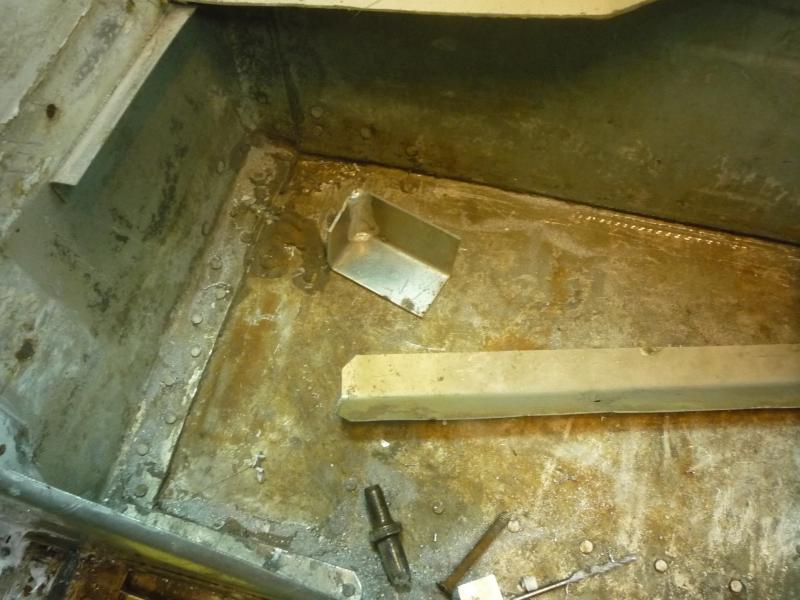

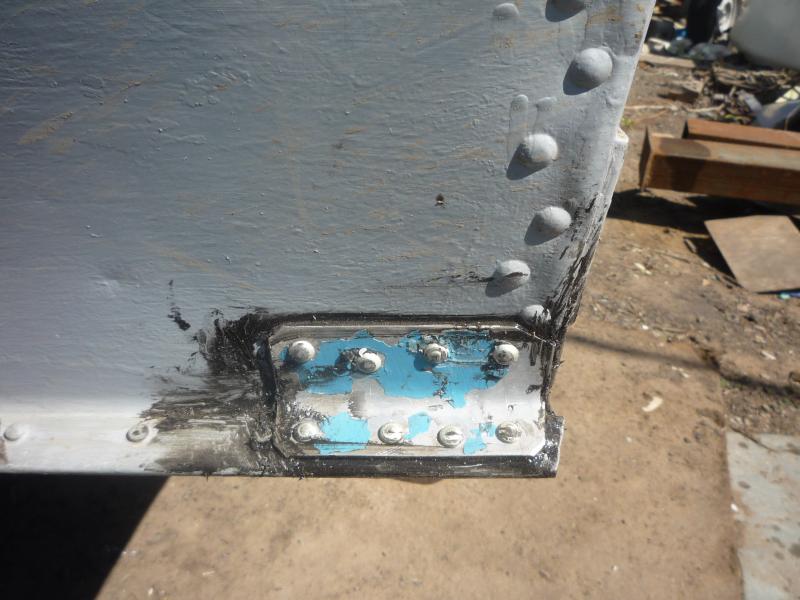

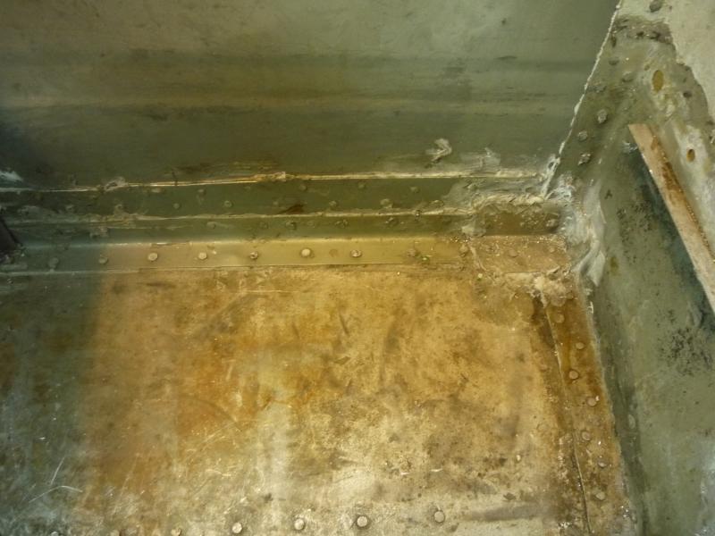

Самому молодому Прогрессу 4 уже по СОРОК - почтенный возрост и болячек в связи с этим предостаточно . Возьму на себя смелость показать собственные методы лечения .
Наиболее частыми страдают углы в корме .
Oleg_samara
18.01.2017
2 925
2 553

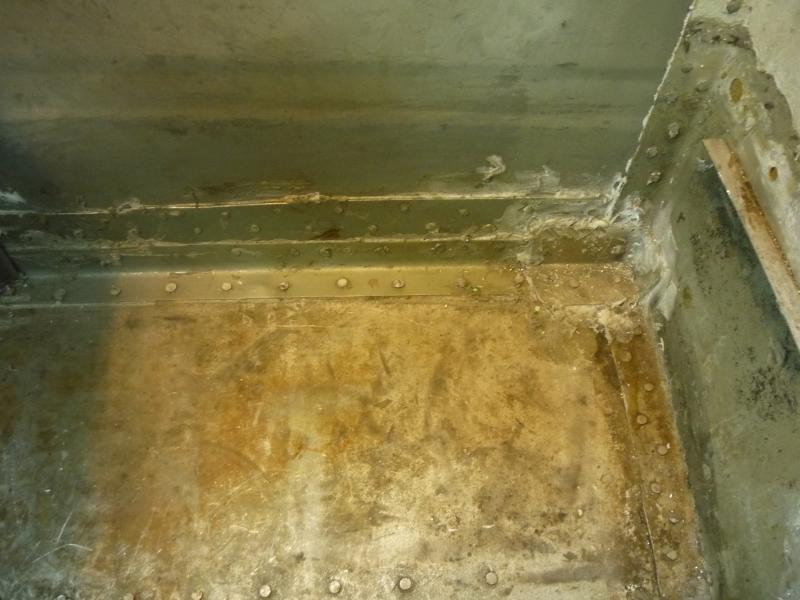

До установки .

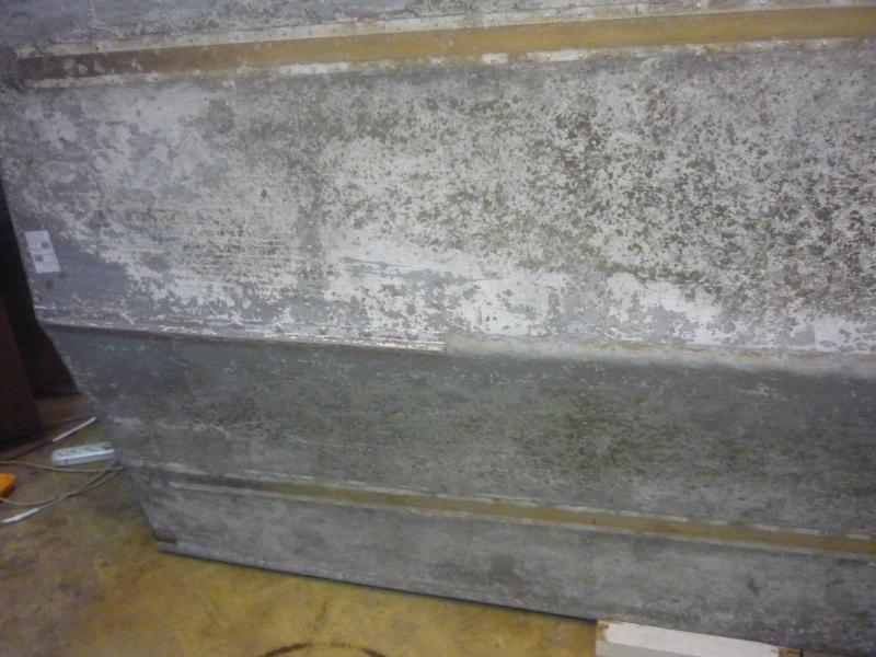

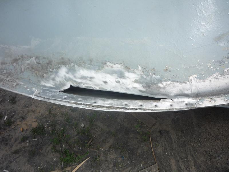

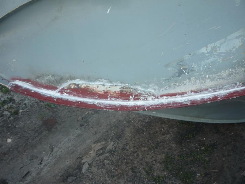

Возможна теч по скуле или борт по скуле лопнул .

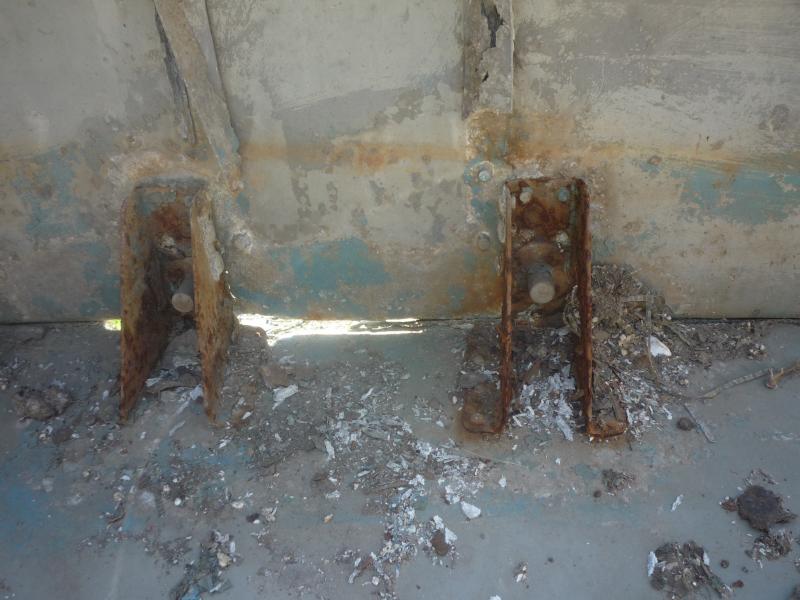

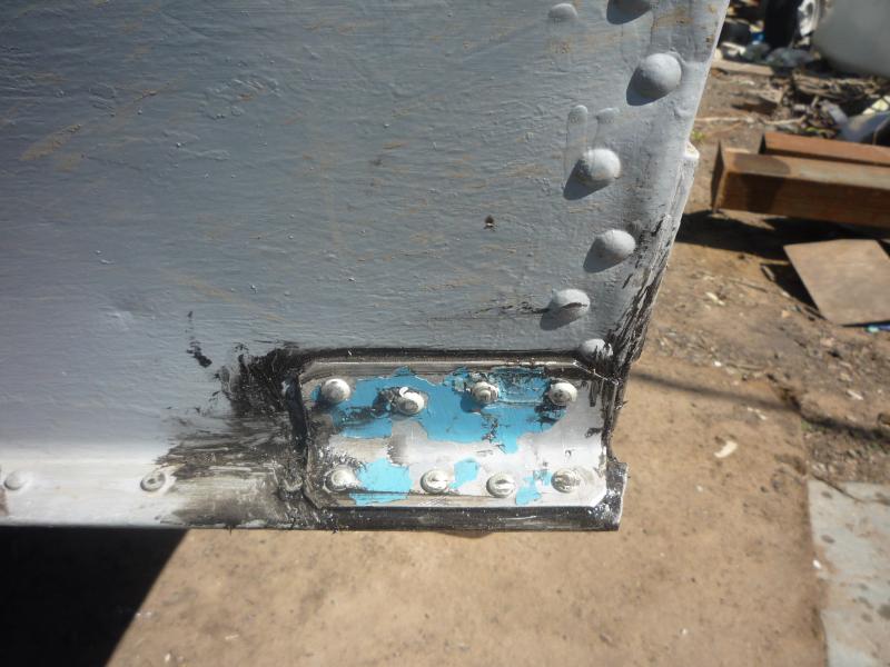

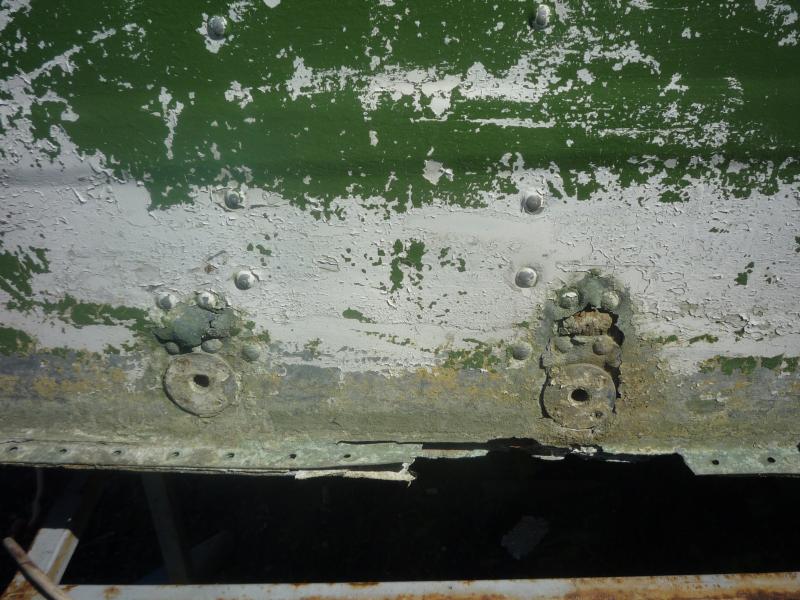

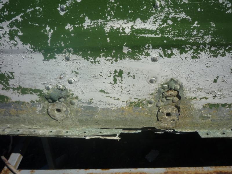

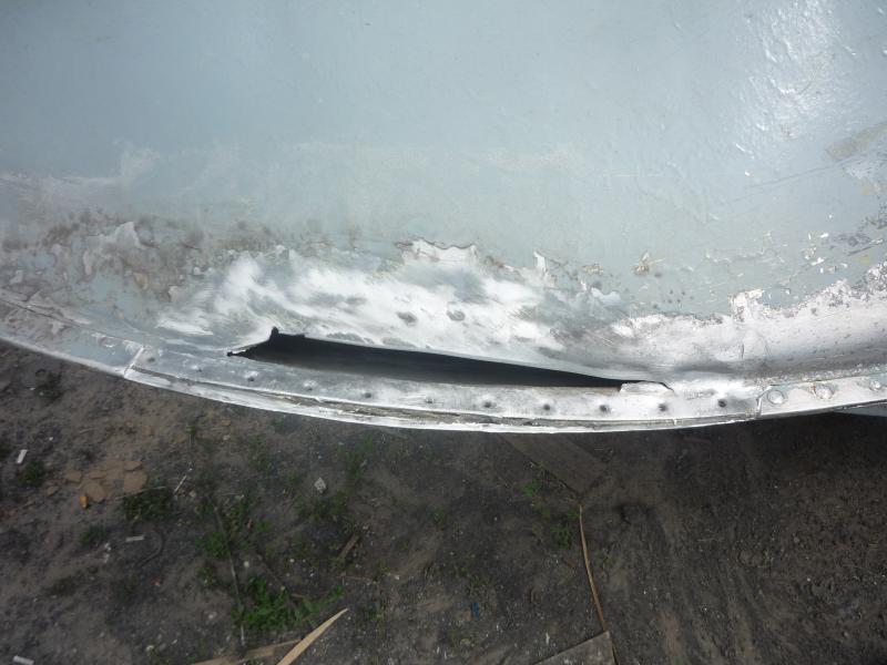

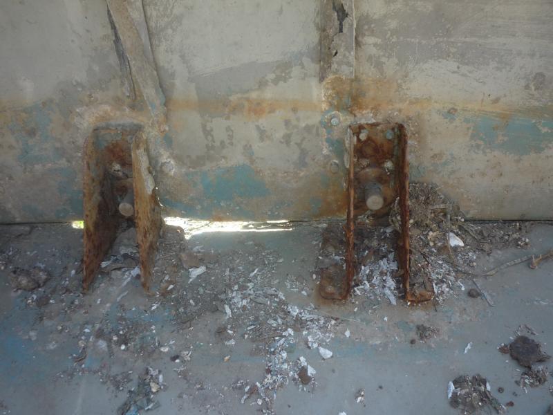

Кто не пользуется родными колесами,( а по дорогам на них буксировать лодку запрещено) колесные узлы лучше ликвидировать ,как на предыдущей фотке . Иначе вот результат .
Oleg_samara
18.01.2017
2 925
2 553

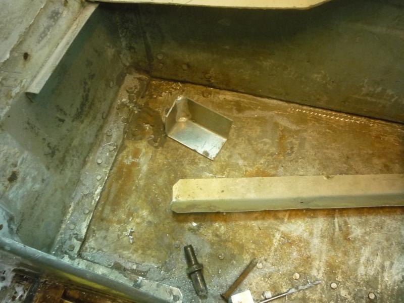

Изнутри .

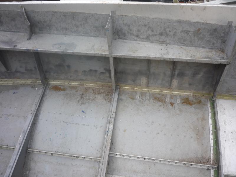

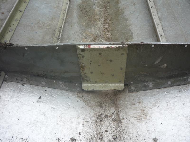

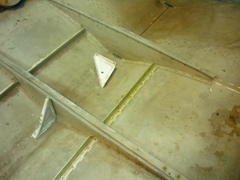

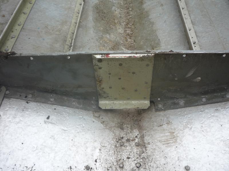

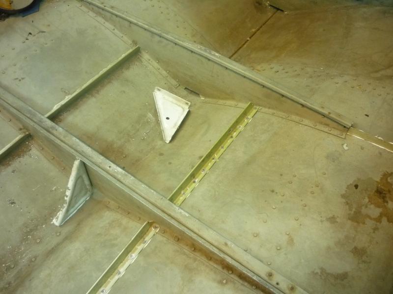

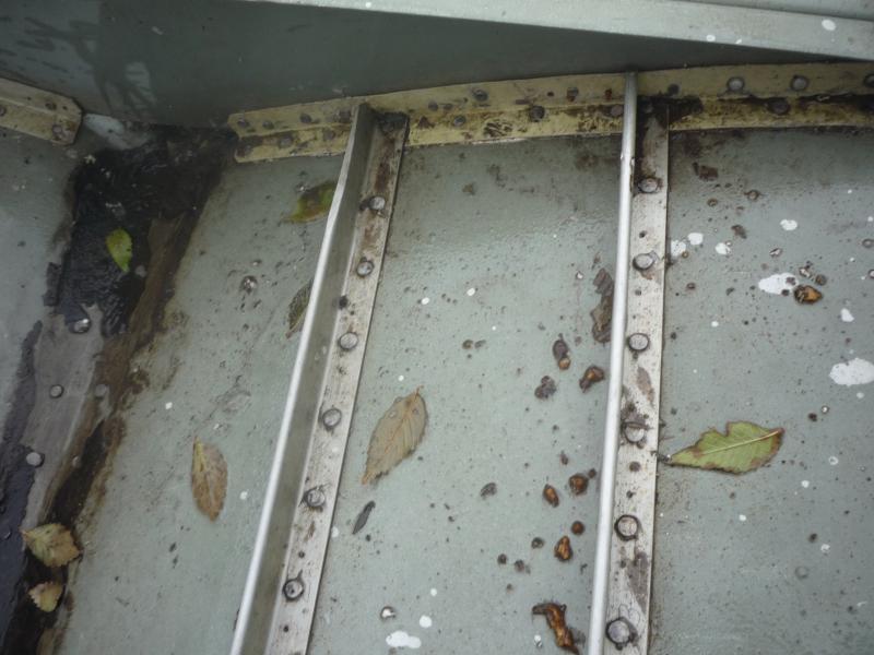

На шпангоуты и днище добавить уголок, а также на днище шпации установить уголки жесткости .
Oleg_samara
18.01.2017
2 925
2 553

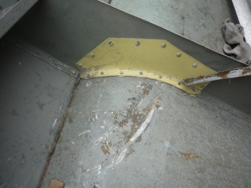

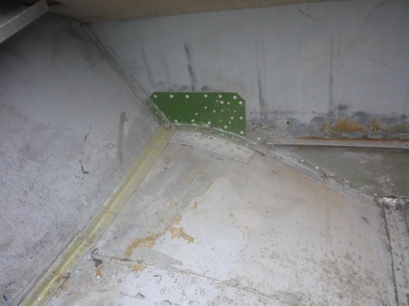

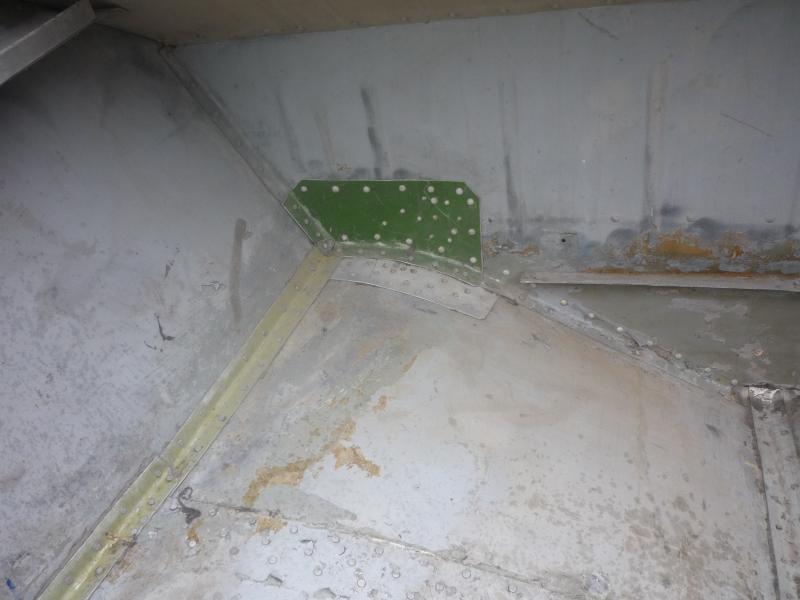

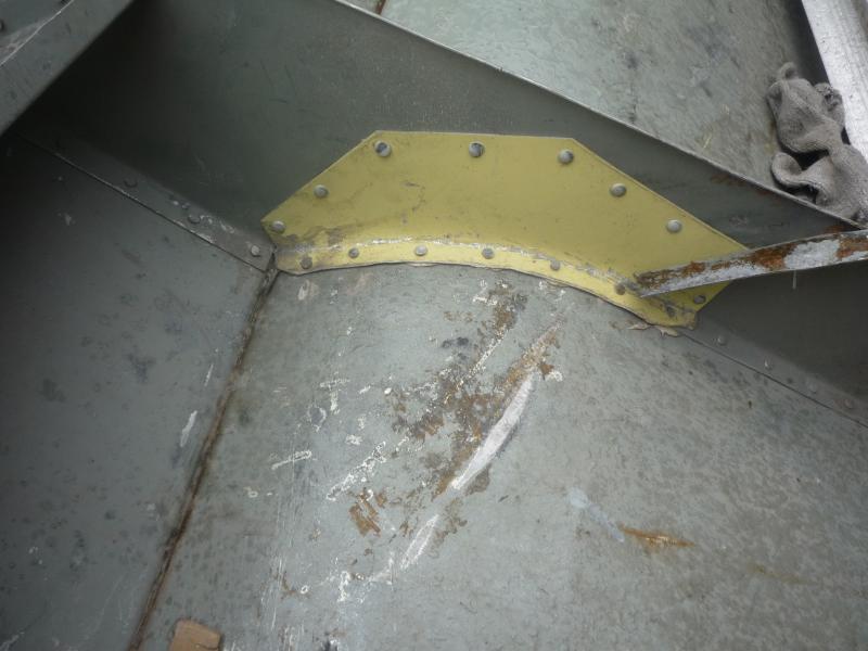

Ремонт средней трещины в шпангоуте .
Oleg_samara
18.01.2017
2 925
2 553
Очень хорошие косынки .

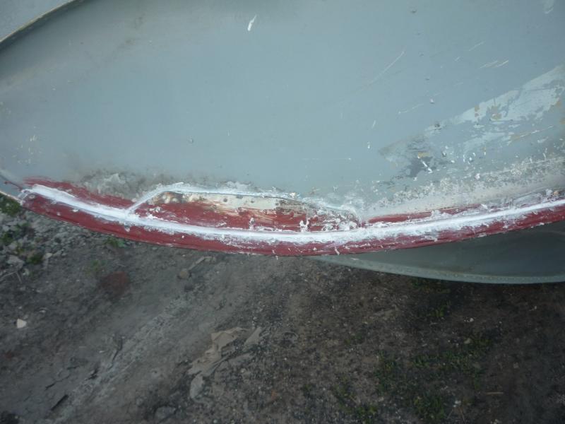

Бывает и такое хотя чаще просто протирают киль .

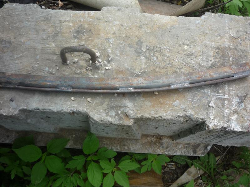

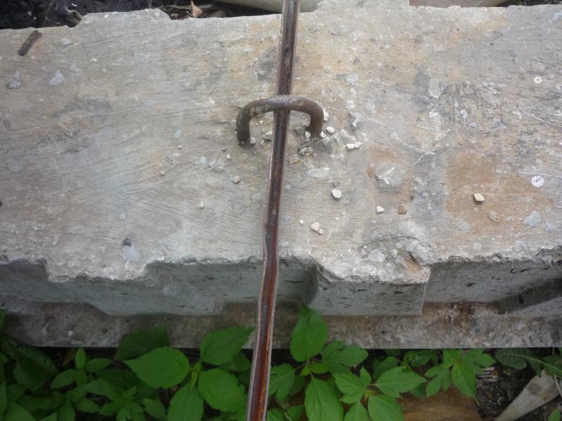

Накладка с прутком .
Продолжение следует .
Карамазов
26.01.2015
926
78
г. Череповец
Suzuki DT30RS, Yamaxa-4
Привет, чем клепал? Я имею в виду материал заклёпок и инструмент...
9 560
4 780
Вот про накладку с прутком,поподробнее.
Oleg_samara
18.01.2017
2 925
2 553

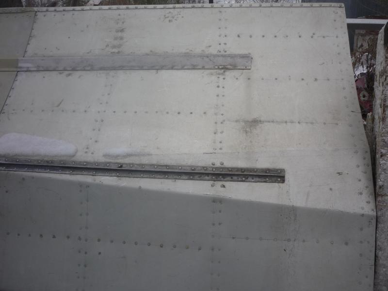

Раньше пользовался Д18-ЗВ-4-L теперь в условиях демократии использую Д18 и В65 И АМГ учитывая нагрузки и места наибольшей коррозии . Самый основной молоток КМП-14 .
По накладке на киль - из 2 мм стальной полосы шириной 50 мм гнеться швеллер высотой 7 - 15 мм в зависимлсти от состояния киля, далее в проушене бетонного блока( у меня такое оборудованее ) постепенно швеллеру придается профиль по форме киля, далее прихватками по 20 - 30 мм, с шагом 100 мм в шахматном порядке приваривается пруток 7 - 10 мм диаметром . В той же проушине калибруете изгиб киля после сварочной поводке . Подогнанная накладка КИЛЬГАРДА устанавливается на герметик на заклепках.

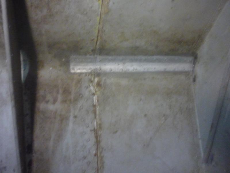

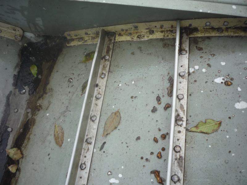

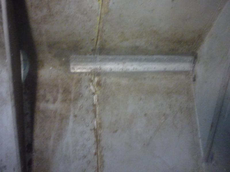

На стыке килей подкапывает - изнутри ложиться накладка, фотка пропала кудато, потом новую выложу . А в киль нужно добавить заклепок .
Вот накладка .
Oleg_samara
18.01.2017
2 925
2 553

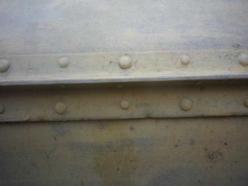

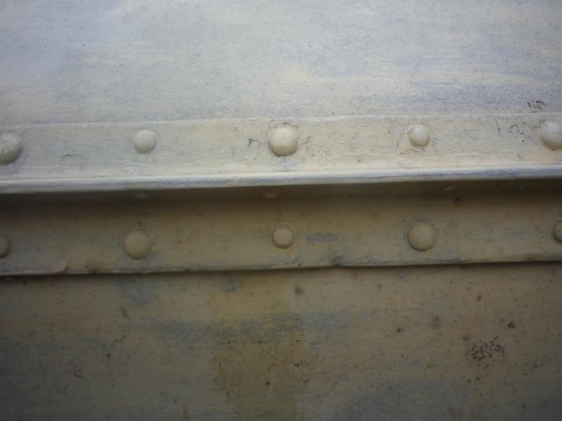

Для себя любимого днище лучше клепать в потай заклепками ЗУ не экономя на колличестве . Правило простое ЧЕМ БОЛЬШЕ ДЫРОК - ТЕМ КРЕПЧЕ ЛОДКА без фанатизма конечно .

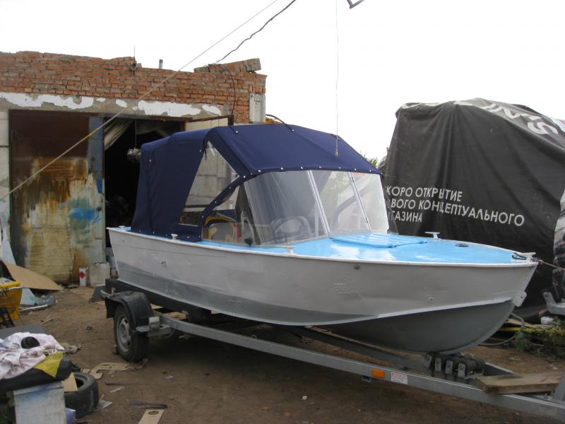

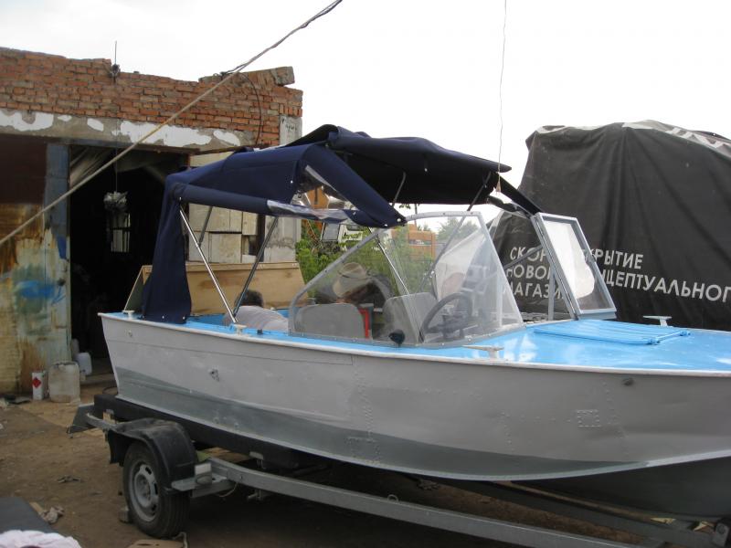

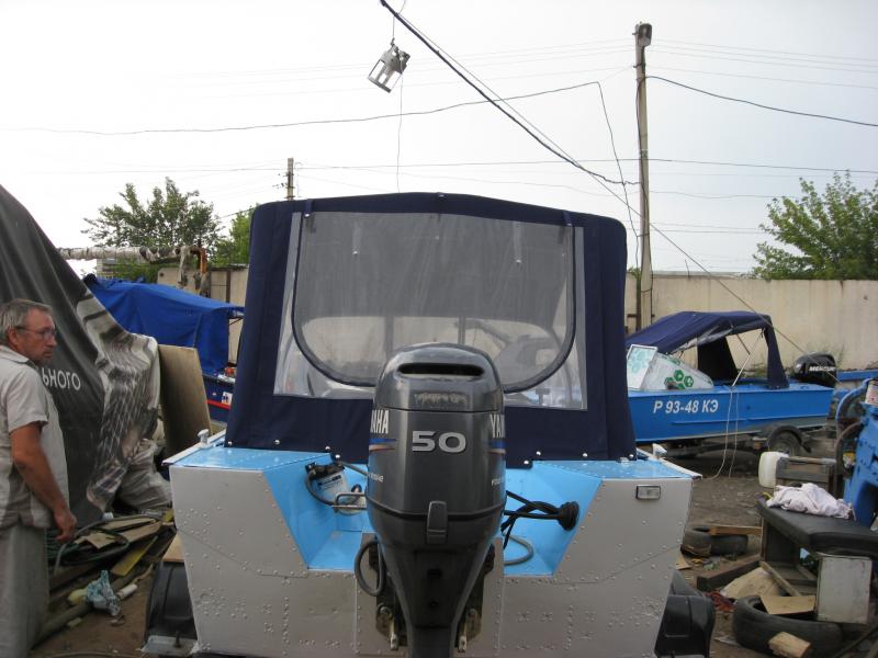

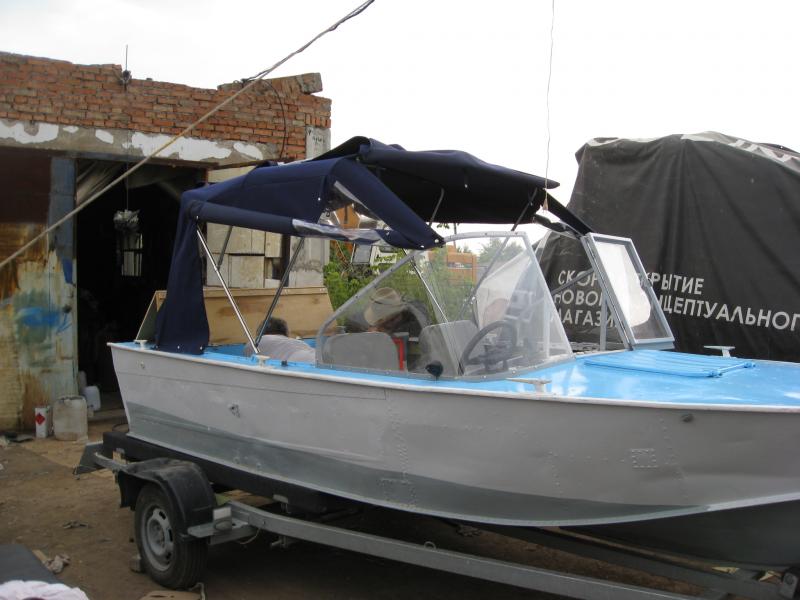

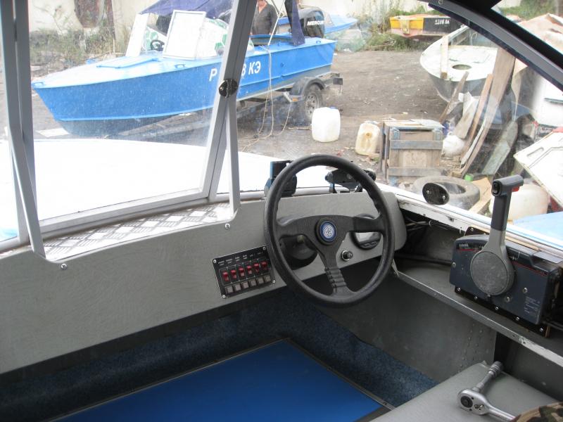

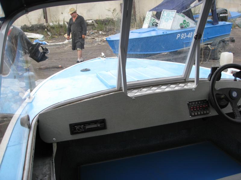

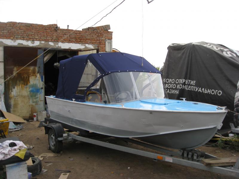

Теперь перейдем к мелкому тюнингу . И начнем с того, что в итоге получилось, а то и рассказывать то может смысла нет.
  • 55,2 КБ Просмотры: 2 608
Oleg_samara
18.01.2017
2 925
2 553
Без текста фотка не липнет .
  • 54,5 КБ Просмотры: 2 418
Oleg_samara
18.01.2017
2 925
2 553

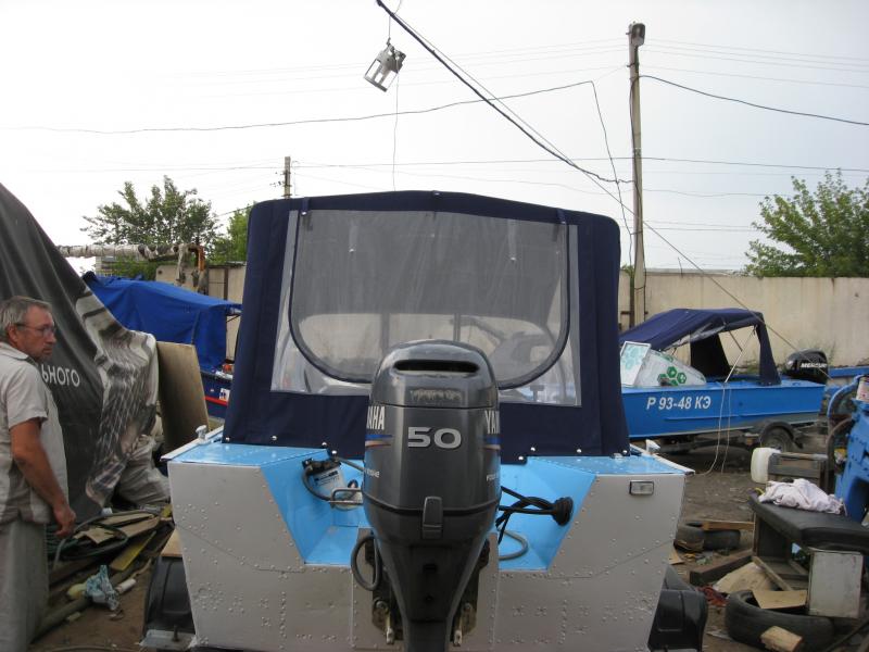

Корма .
  • 62 КБ Просмотры: 2 601
Oleg_samara
18.01.2017
2 925
2 553

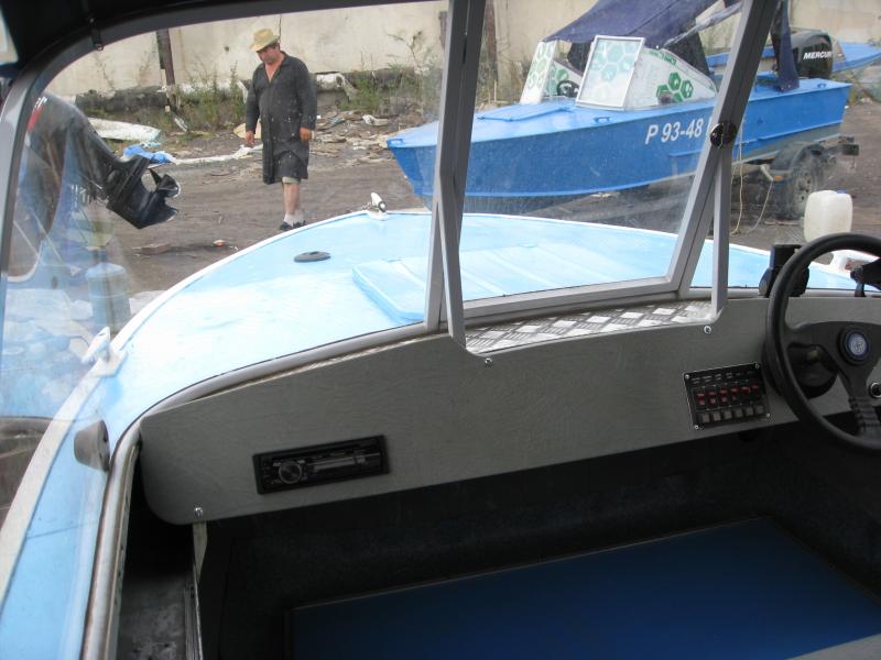

Внутри .
  • 59,9 КБ Просмотры: 2 505
Oleg_samara
18.01.2017
2 925
2 553
РУД не мешает ноге .
  • 68 КБ Просмотры: 2 502
