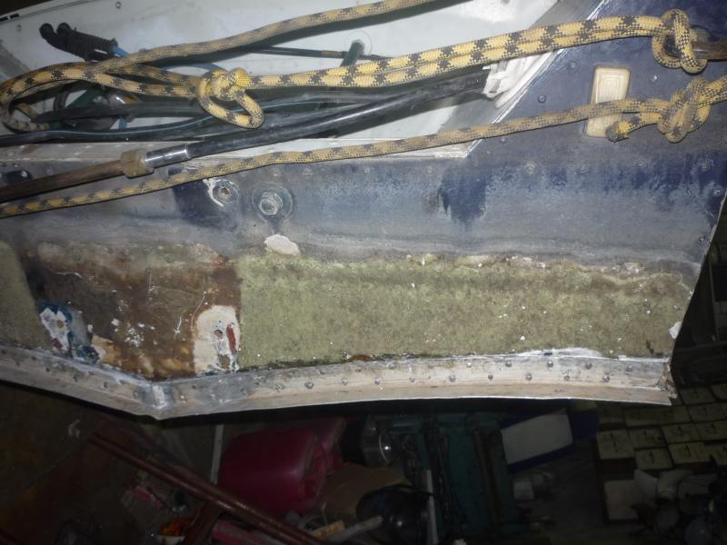

Наложили по нижнюю кромку шпангоута валетом новый уголок , спрофилировав его по форме днища .
Oleg_samara
18.01.2017
2 914
2 508
Реставрировали днище, малость удлинив его на выступание новоприклепанного уголка .
Oleg_samara
18.01.2017
2 914
2 508
Усилили заднюю кромку днища полосой с бульбой по всей ширине лодки. Ремонт углов и скулы я уже описывал , не буду повторяться .

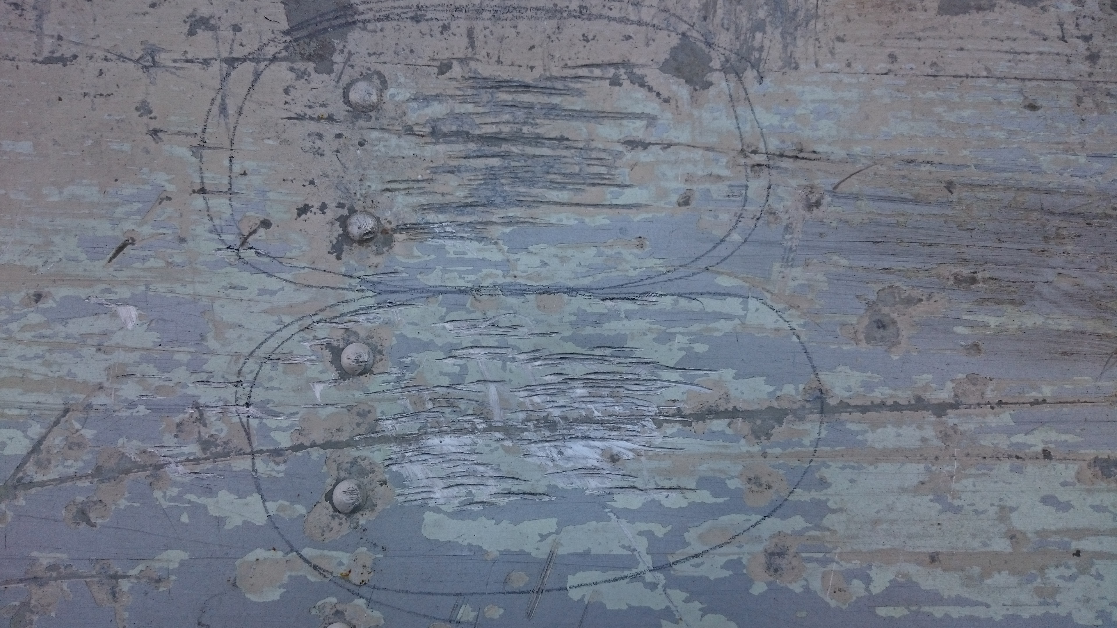

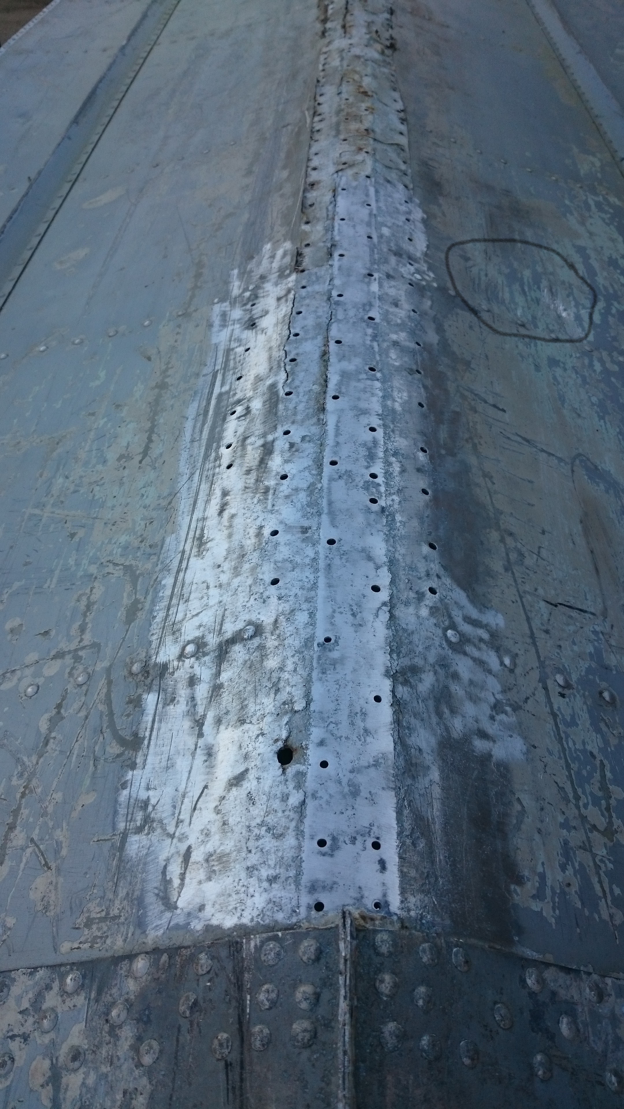

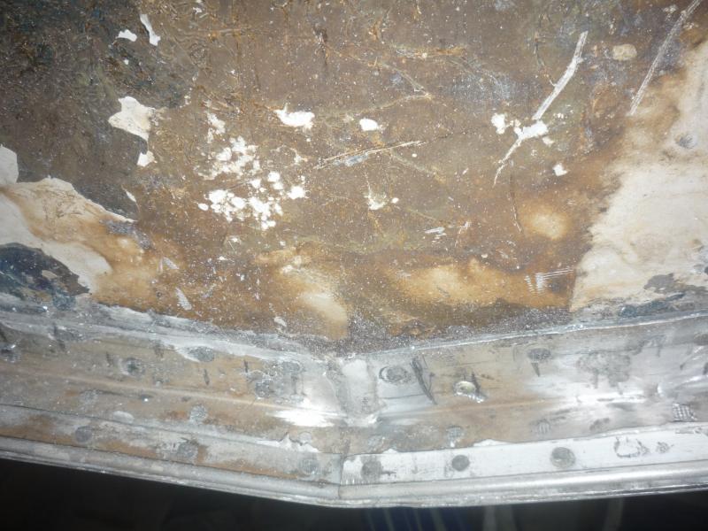

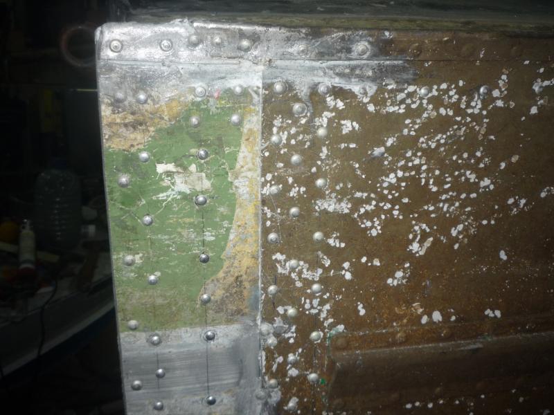

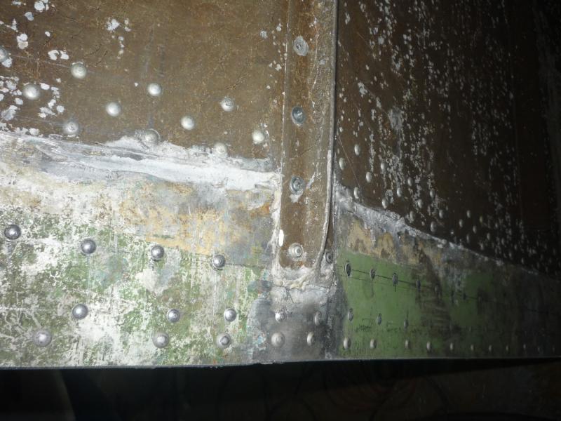

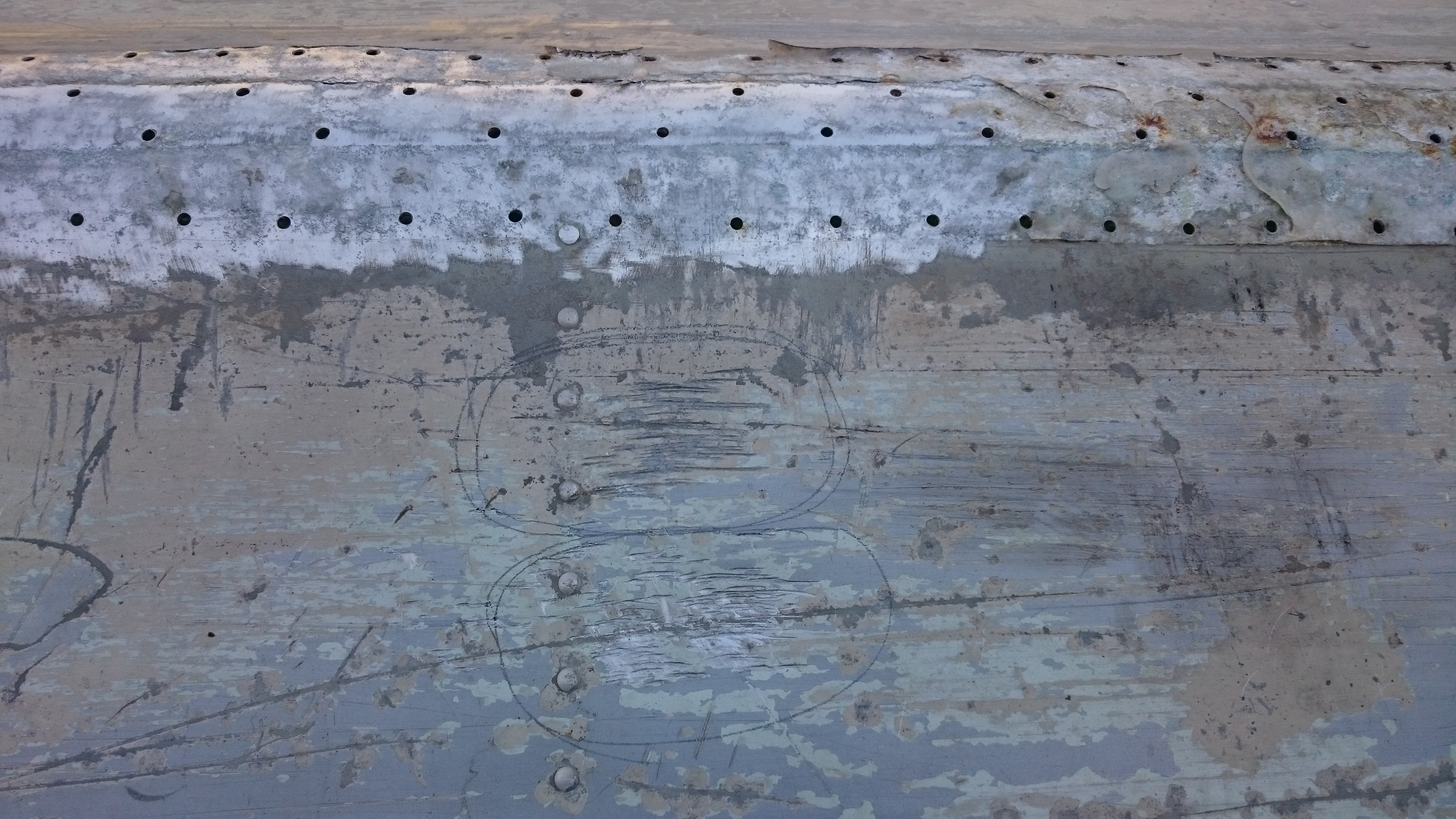

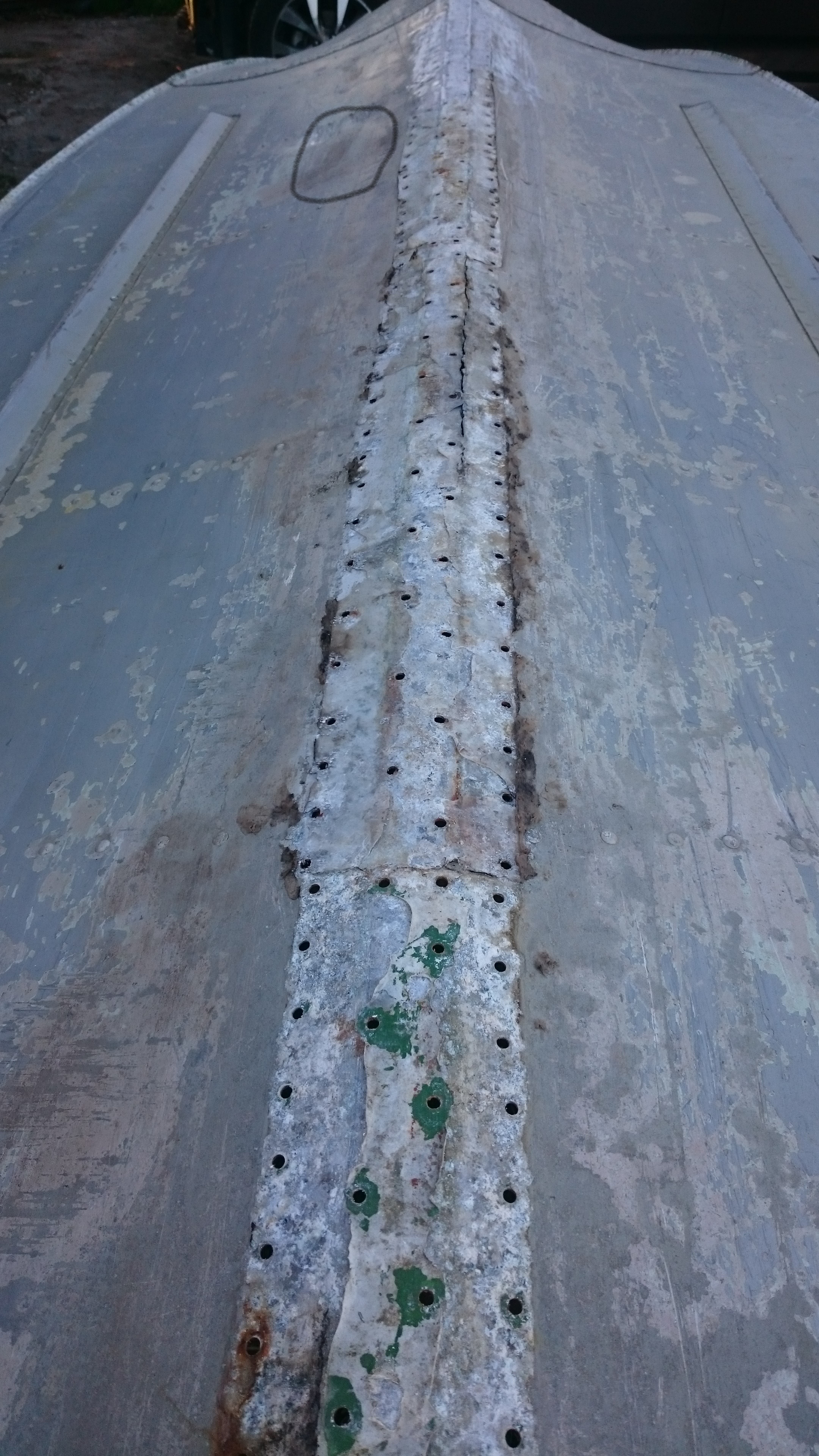

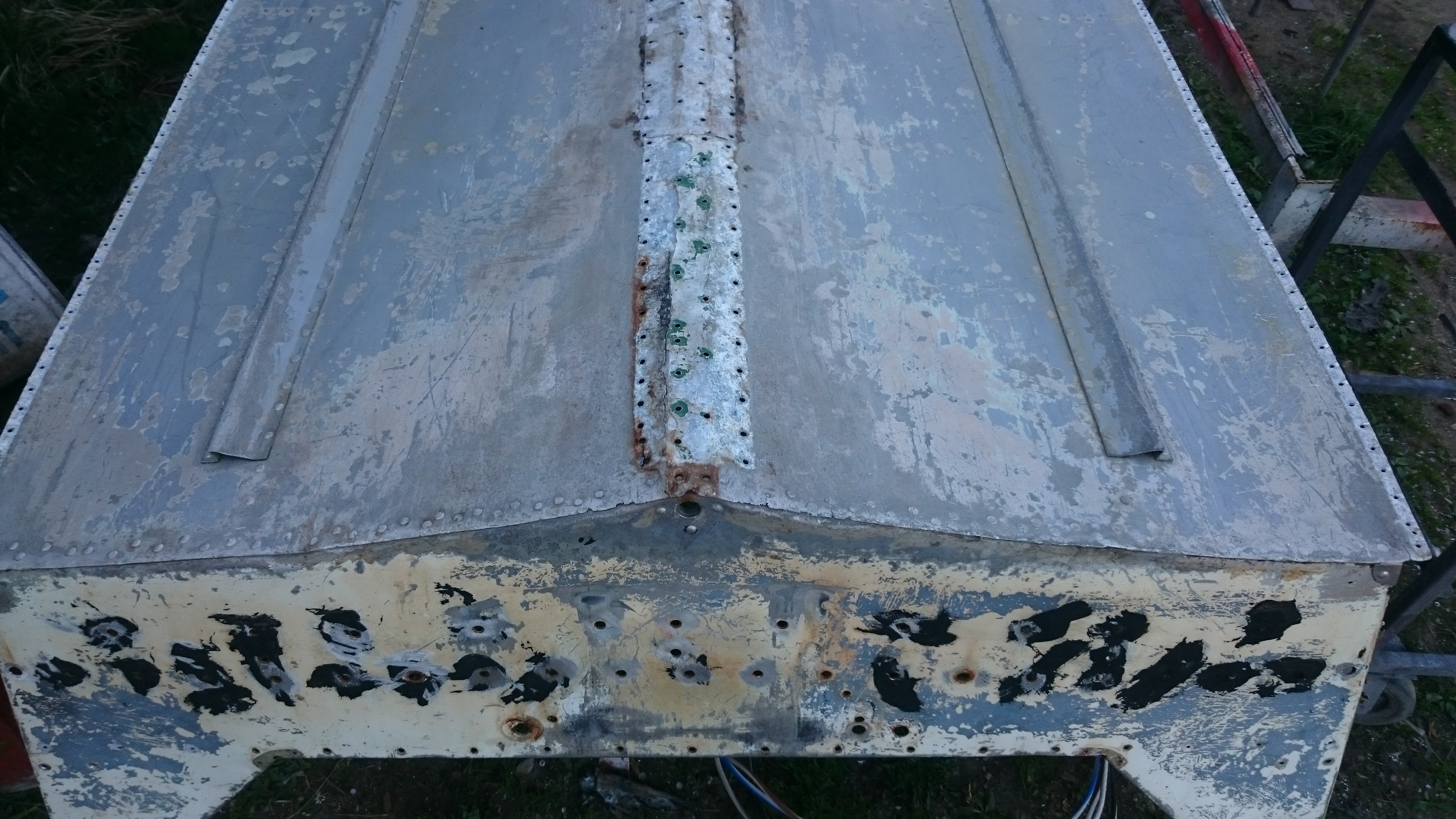

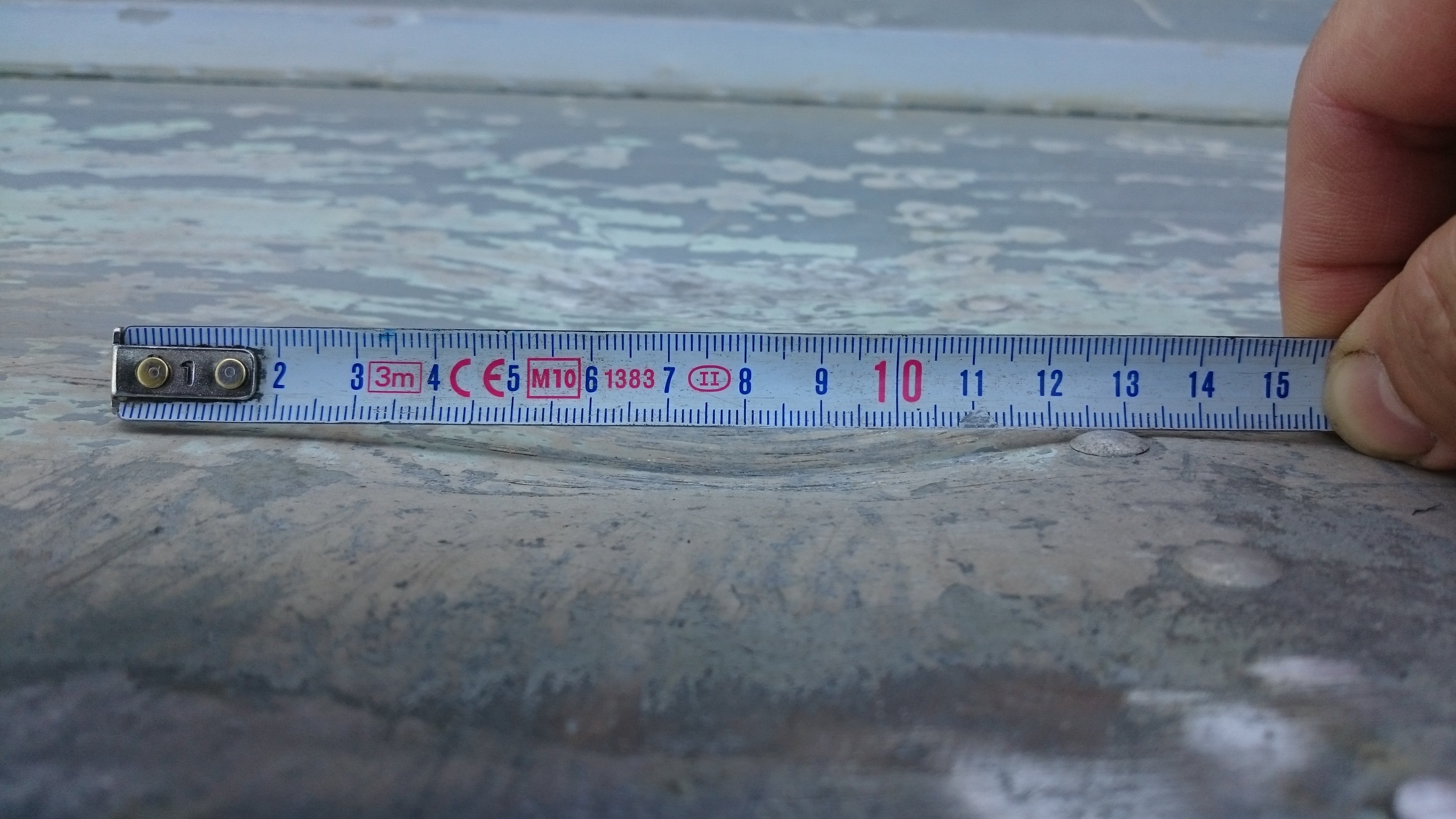

Еще вопрос: предстоит ставить "заплатку" под киль на всю длину шириной 30см, но рядом есть две вмятины с глубокими насечками. Если их удалять, придется вырезать довольно широкую полосу, значительно больше чем 30см. Достаточно ли их отрихтовать с нагревом?InkedDSC_2007_LI.jpgInkedDSC_2010_LI.jpgDSC_2017.JPGDSC_2016.JPGDSC_2013.JPG

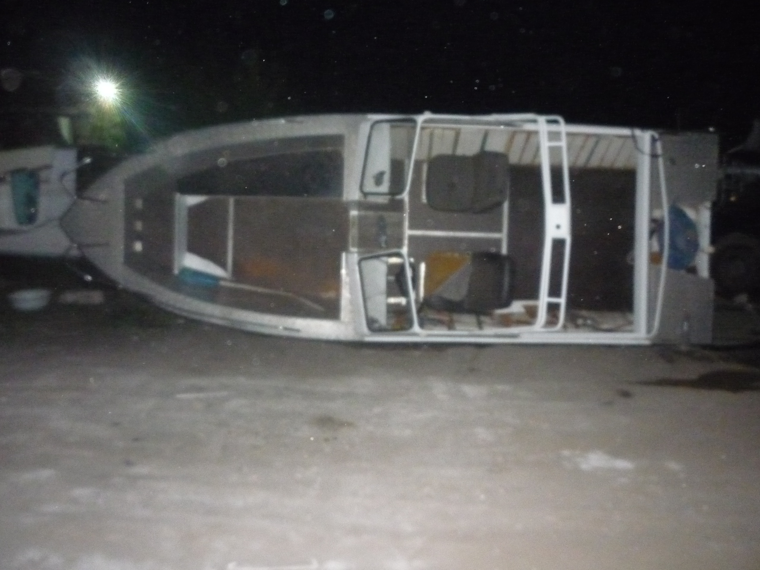

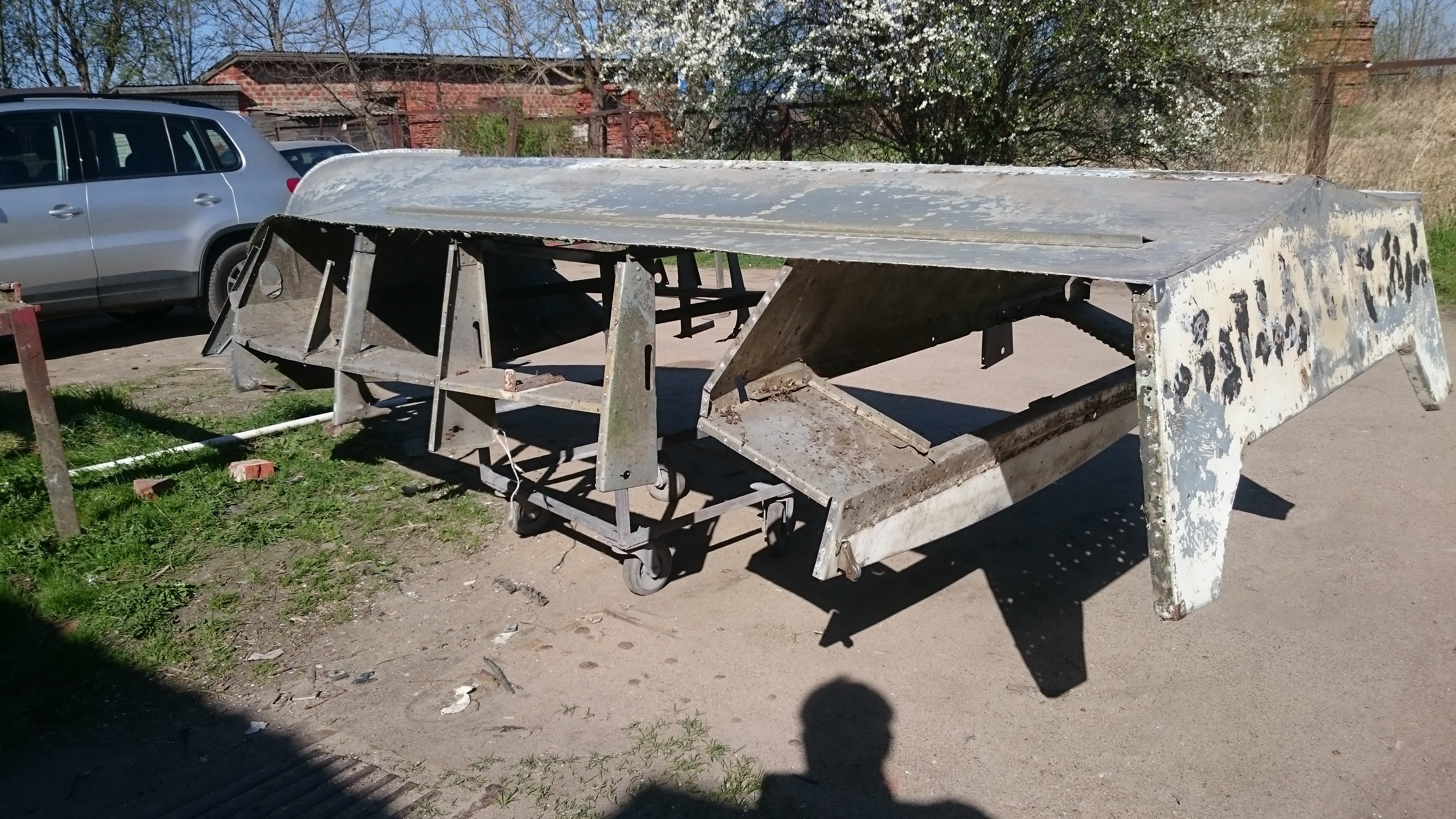

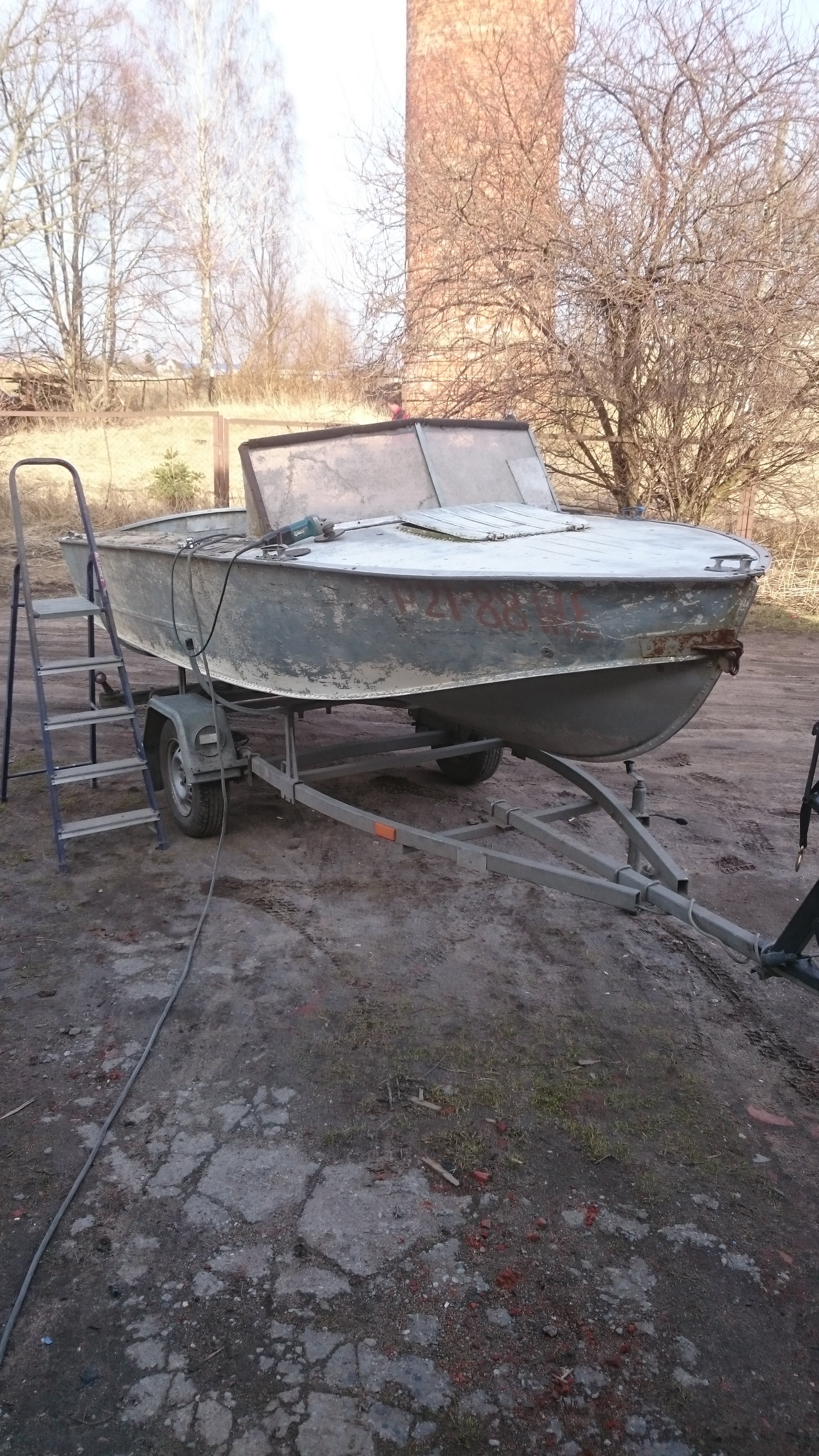

У меня, наверное, будет много вопросов.
Немного разобрал свой недавно купленный прог.:oops:. До DSC_1955.JPG и послеDSC_2002.JPG
Помимо всех болячек и традиционных работ по прогрессу, решил поменять борта.
Понравились идеи поднять борта, сделать транец без дерева. Но как к этому отнесется гимс?. Сильно не хочу отклоняться от прототипа. Лист дюраля 1200х3000, разрезать пополам, как раз на борт, высота на корме поднимется на 10см. Транец стОит сделать новый или "тюнить" старыйDSC_2003.JPG Материал Д16АТ 1,5мм, другой толщины нет (рядом и недорого). Получиться ли нормально согнуть? Про нагрев и радиус в курсе.
9 558
4 769
:?Судя по фото ,там уже была накладка и под ней продолжало коррозировать.Если делать для себя то надо удалять повреждённый участок и вклёпывать новый.Накрыть новой накладкой ,это не надолго.

Вмятины правь , смотрю есть царапины , в зависимости от их глубины для надежности можно изнутри накладку наложить на 40 мм больше во все стороны заклепками впотай диаметром 3,0 - 3,5 мм с шагом 30 - 40 мм в шахматном порядке . Киль клепай чаще заводских , везде если расстояние между заклепками более 55 мм я посередине ставлю дополнительную . Новые отверстия желательно клепать заклепками диаметром 3,5 мм если заклепка Д18 или В65 , если старое отверстие рассверливается до 5,1 мм заклепка желательна из АМГ .

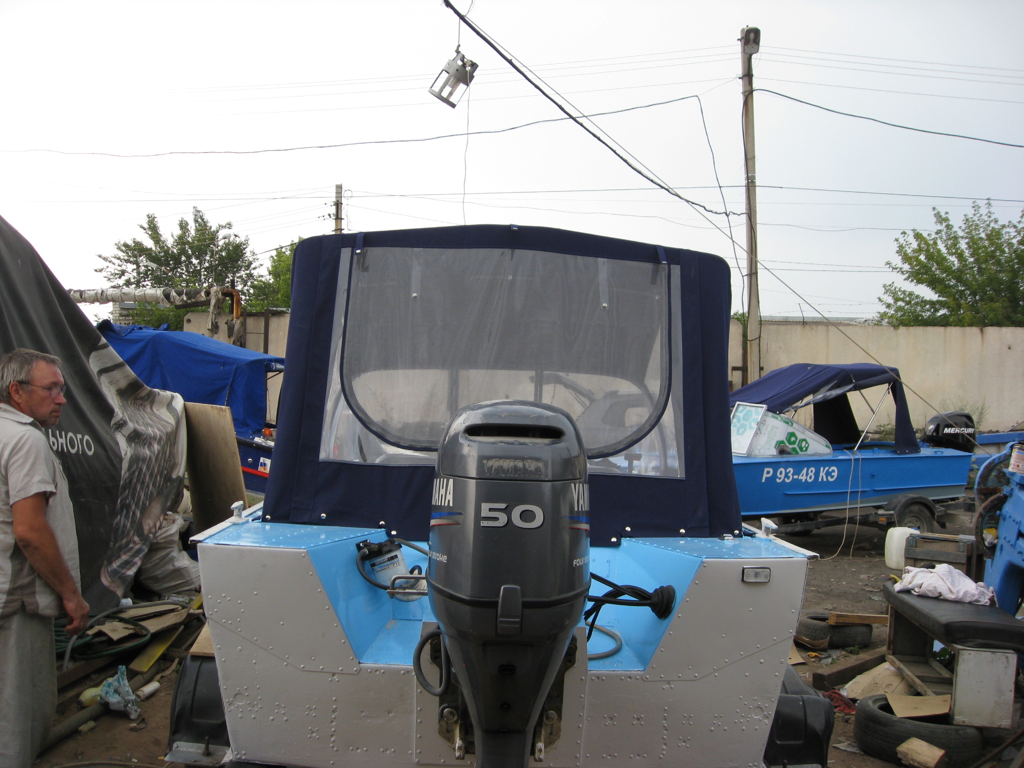

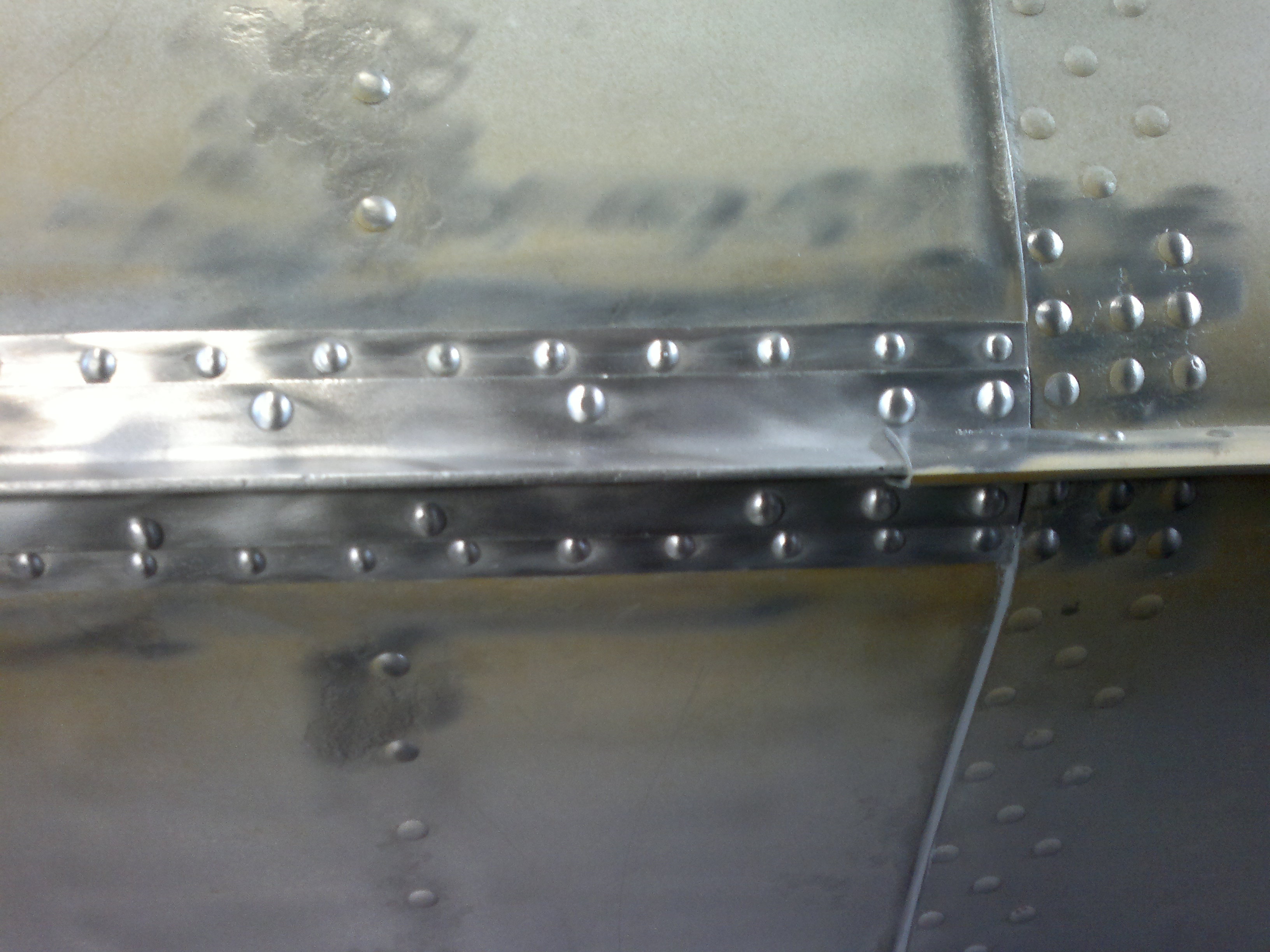

Диаметр заклепки выбирается из самого тонкого листа в пакете , 4 мм заклепка из Д18 подходит к 2,0 мм толщине листа и более , если лист тоньше заклепка перетягивает соединение и из за напряжений появляются трещины , по этому для прочности шва нужно уменьшить диаметр заклепок , но увеличить их количество, чем мельче заклепка , тем выше нужна квалификация клепальщика . Правильно поставленные заклепки не текут , не разбалтываются . На Казанках заклепки впотай только на транце и я не знаю что они текут , на днище нет ни одной заводской заклепки впотай .
С моей точки зрения вот самый продвинутый из бюджетных проект Прогресса 4 с транцем под L ногу , 50 сил.

Андрей в воскресенье почему то твои фотки не открылись , только сейчас их увидел , я В ШОКЕ , завтра постараюсь отыскать рекомендации таможенного союза , по моему там не запрещена самостоятельная постройка лодок , надо с этого конца подойти использовать корпус как материал приобретенный на законных основаниях для самостроя , по скольку трудоемкость по изготовлению ШИКАРНОЙ ЛОДКИ не на много больше восстановления в твоем случае . Задавай любые вопросы , все что знаю расскажу .

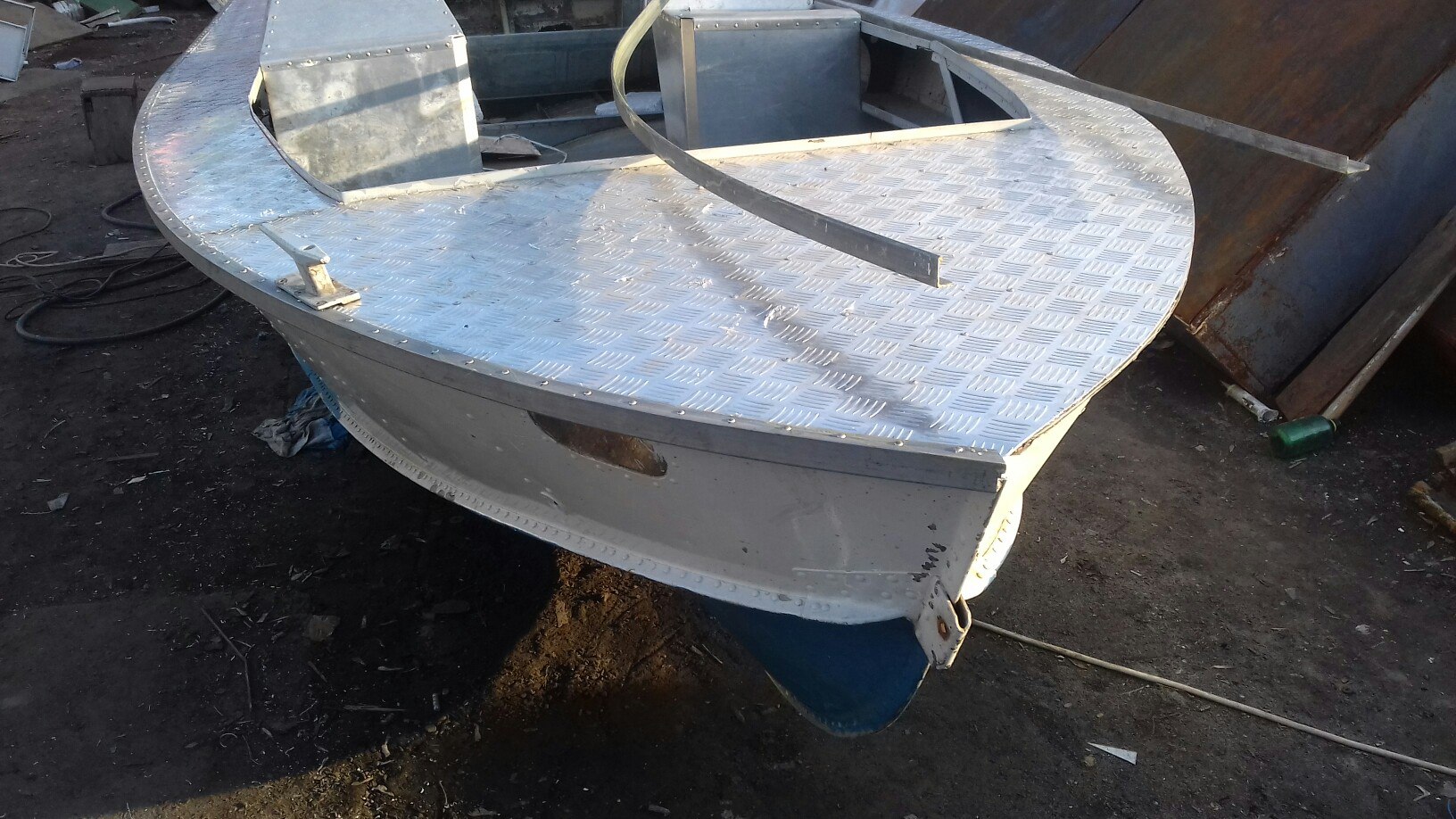

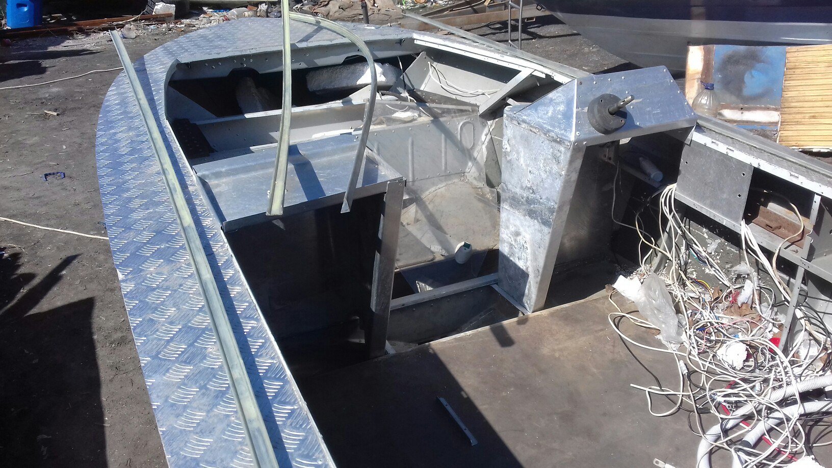

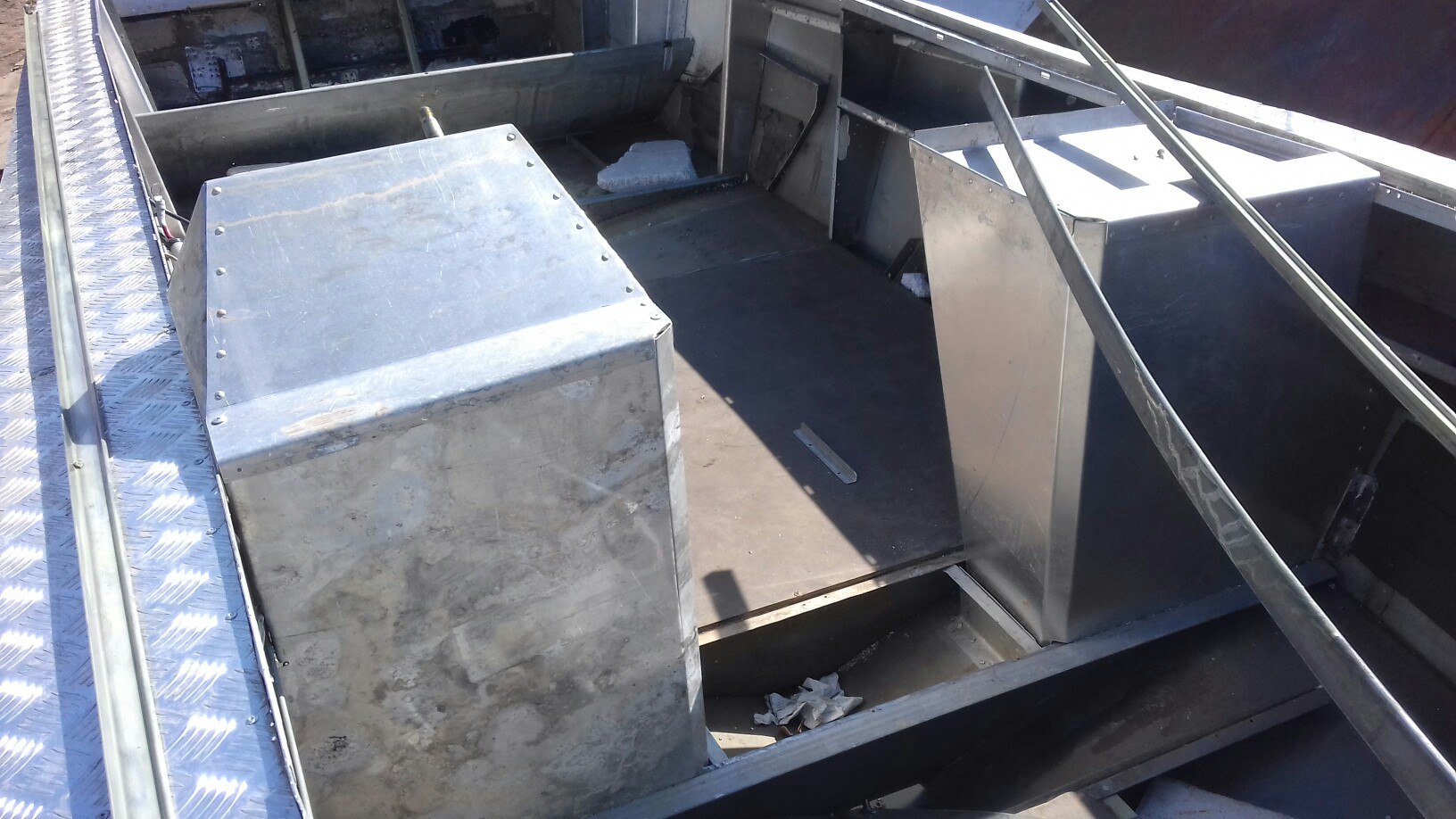

Продолжаем тюнить удлиненный Прогресс 4.
Постенькие консольки . Немного обрезана палуба .
