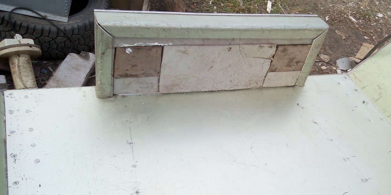

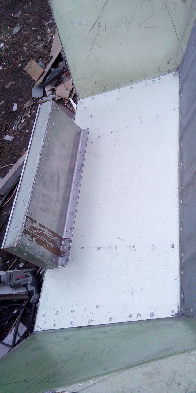

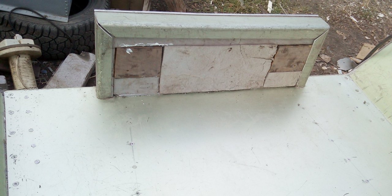

Андрей прошу прощения , в запале процесса забыл сфоткать , там кубики (параллелепипеды)30х60х80 мм в районе болтов и струбцин, постораюсь найти старые фотки , в феврале планируется еще один Прогрессик по высокую ногу 50 лошадок , НЕ ЗАБУДУ.
В районе болтов текстолитовыми вкладышами , а между ними раньше пеноплекс вставлял , на этом Прожике по твоему совету вспененным полиэтиленом забил , полтора стакана непотопляемости хотя и блохи , но лишними не будут .
Там внутри еще один важный уголок стоит , поскольку плита работает на отрыв верхних заклепок то их колличество под 50 сильный мотор должно быть больше 8 штук из Д18 при диаметре 4,0 мм , там как раз 10 и ставится , дополнительно тавриком к дну рецесса ставлю еще уголок, также связанный с плитой, увеличивая количество заклепок в два с лишним раза для перестраховки .
Всё вопрос исчерпан) благодарю!

Дим я вставляю текстолитовые вкладыши только в места где проходят верхние крепежные болты .

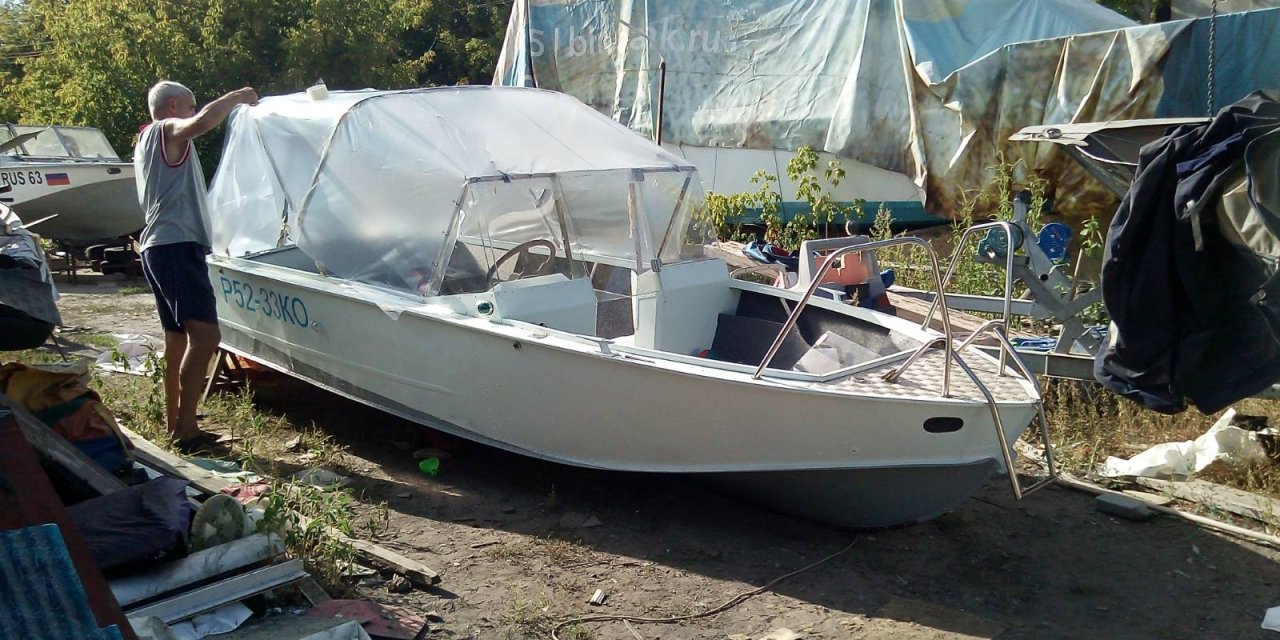

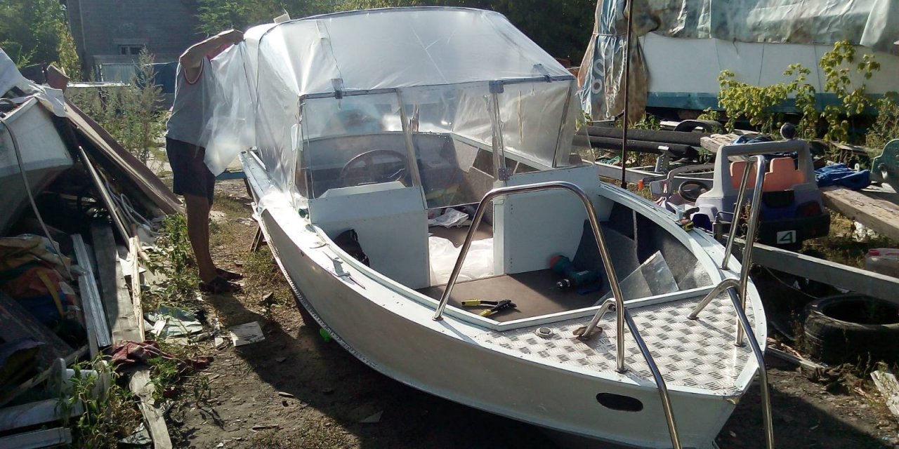

Спасибо, тоже думал о поднять борта, но как сделать эстетично ,у тебя нет примеров пусть даже не прогресс?
Oleg_samara
18.01.2017
2 906
2 502
В теме же есть , мне также искать придется .

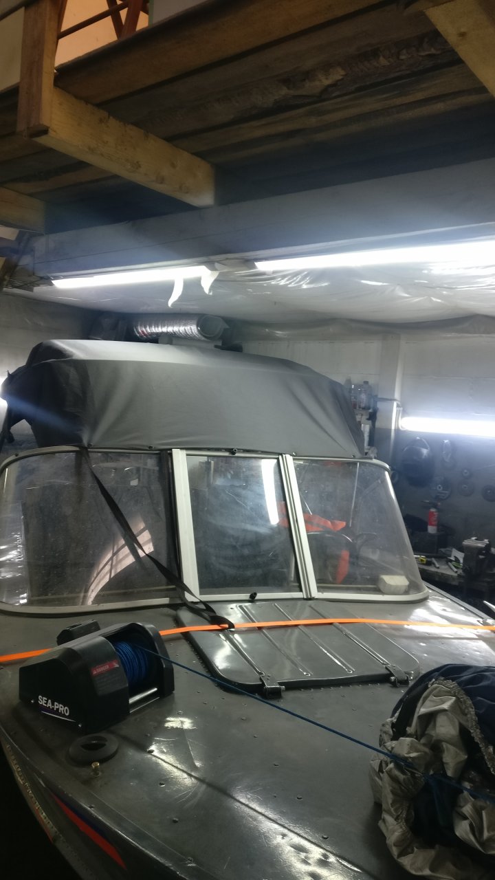

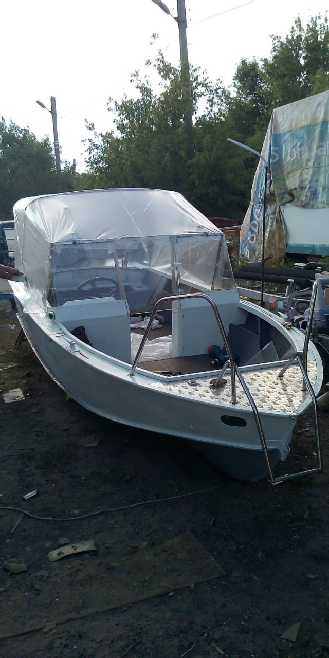

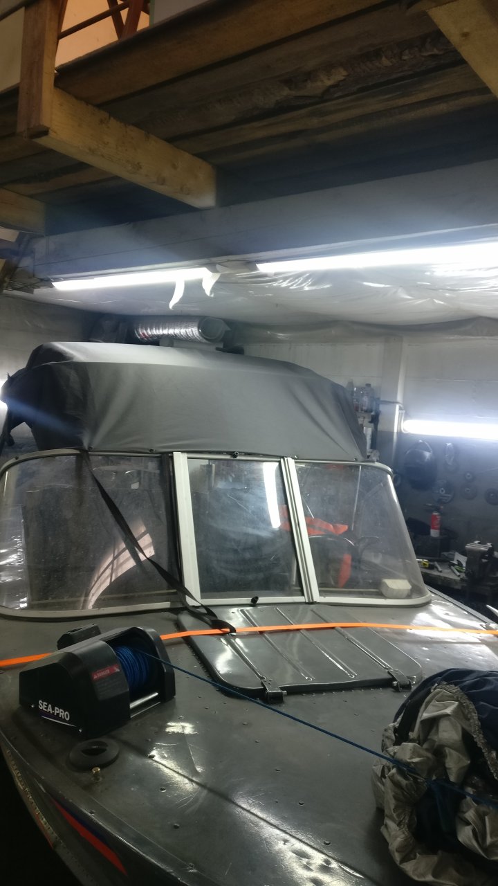

Осталось тент изготовить , делается выкройка .

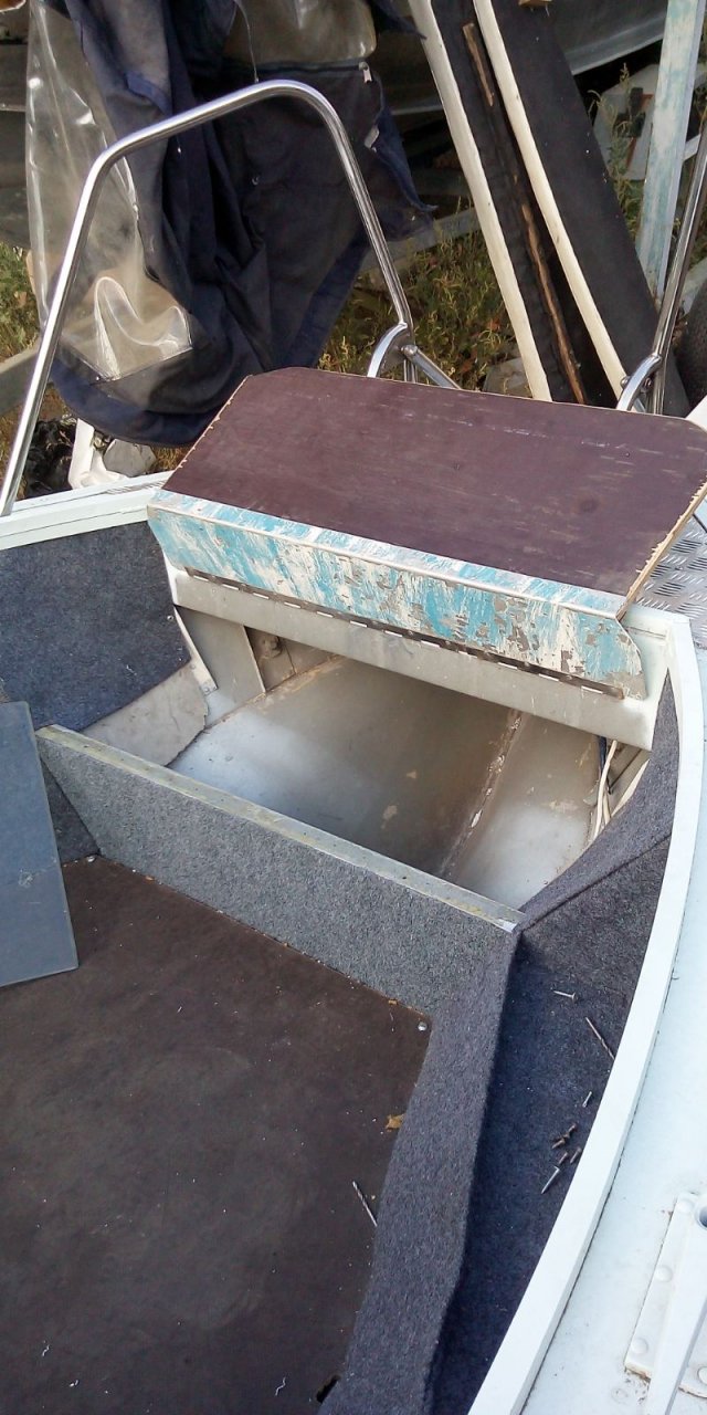

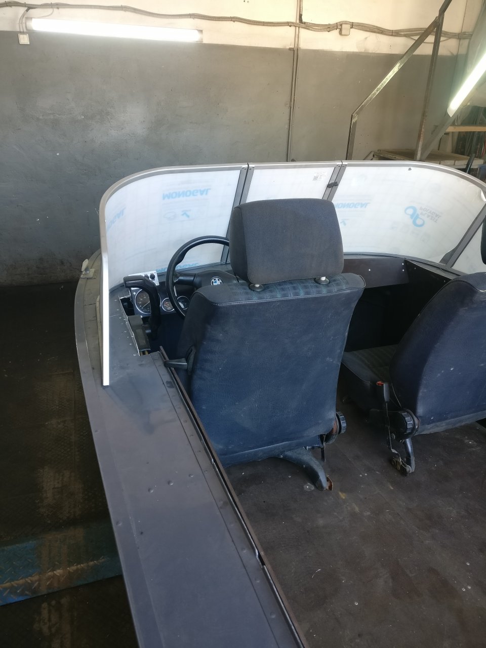

Салон , пост .
