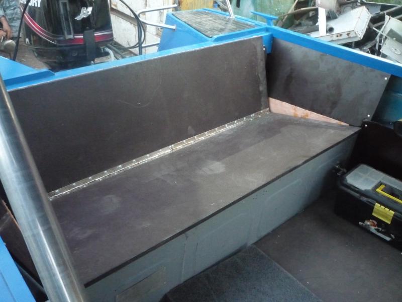

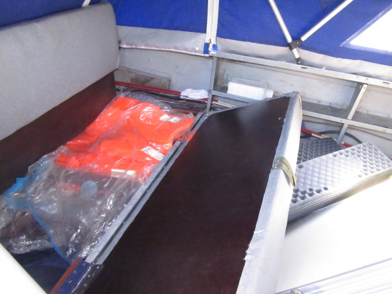

Добрый день Олег! подскажи плиз, на пол П4 нужно два листа фанеры 2500х1250х9?
Вопрос к Руслану, ну, да я подскажу.
Да, потребуется два листа.
Я положил один цельный, так, как я продлил задний диван-рундук, до следующего шпангоута, длины хватило.
А по бокам уложено две доборных полоски, с лекальным краем.
Все прикручено саморезами, боковые полоски узкие, легкие и при необходимости легко снимаются, не смотря на свою сложную форму и выпилы для облегания шпангоутов.
После снятия доборных полосок легко снимается основной лист, у него срезаны только два угла впереди.
Да. и еще...
Учти водостойкая фанера имеет размеры 2440х1220х9.
Руслан ХМАО
Спасибо за ответ :) а я уже всё постелил. Шов сделал поперек по середине, но все равно полоску пришлось добавить в пару см между листами.
Да. и еще...

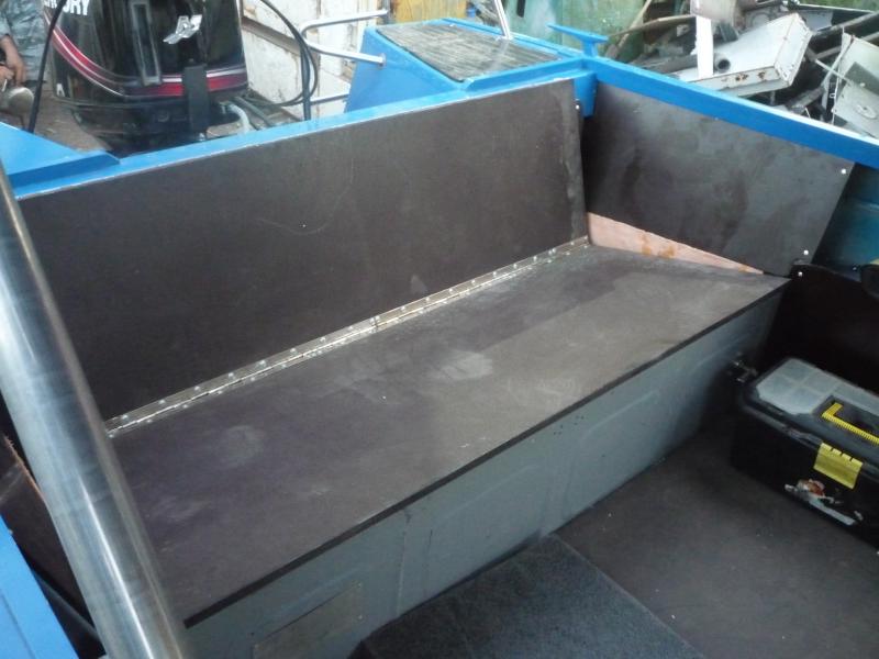

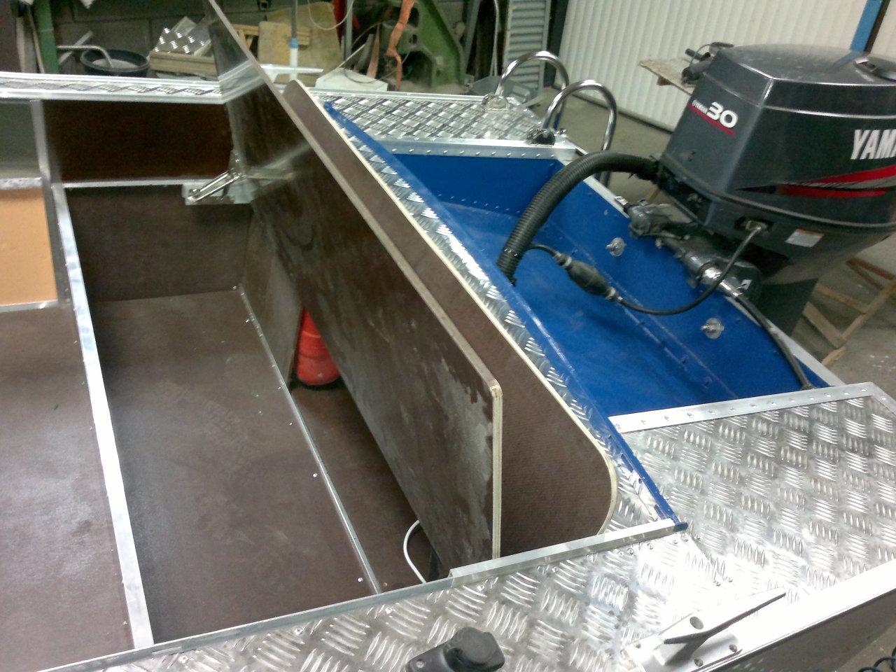

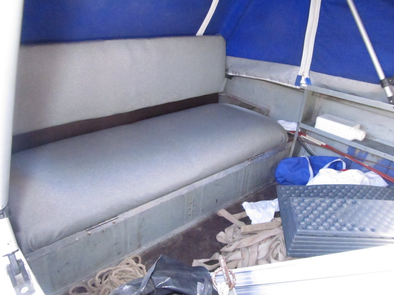

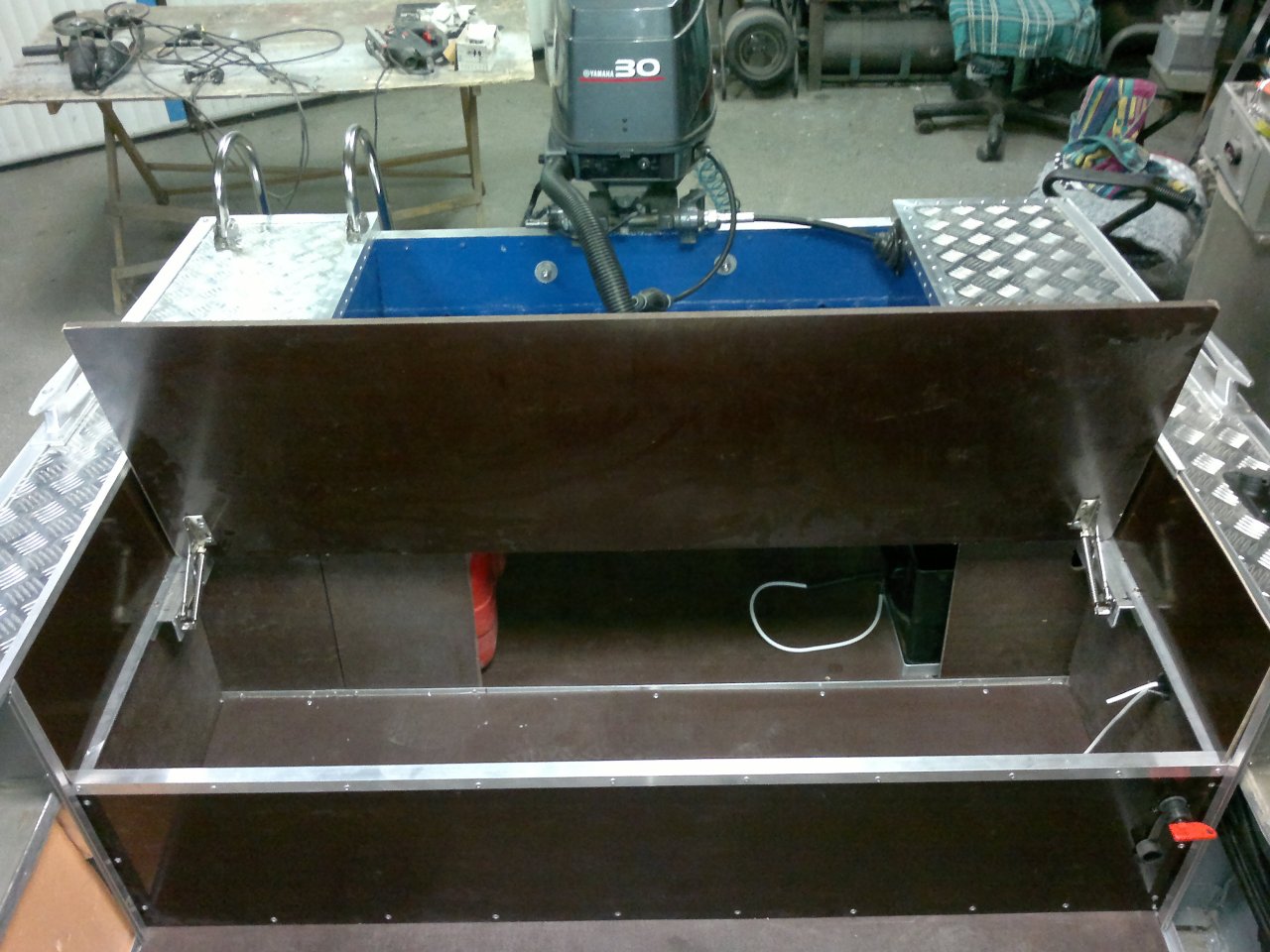

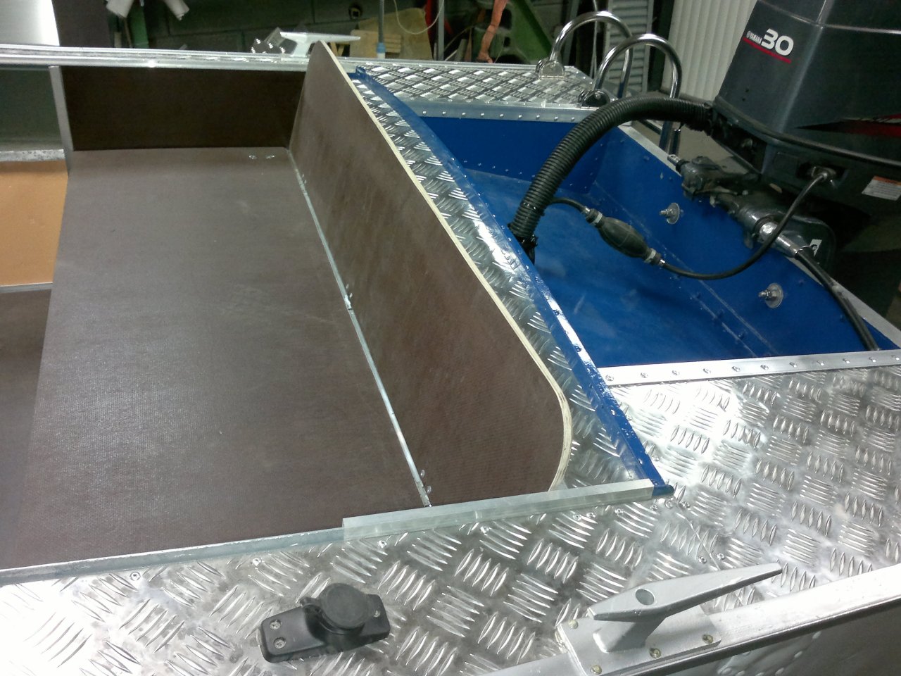

Есть фото как задний рундук продлен
Kraliv
29.11.2018
141
Энгельс
Прогресс 4
Ямаха 40XWS

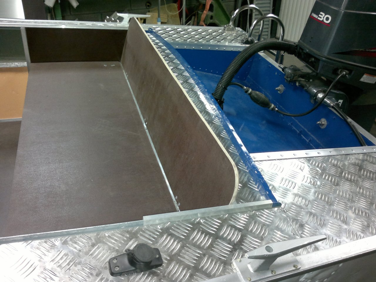

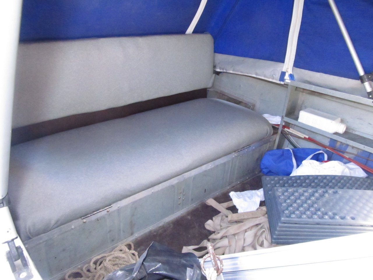

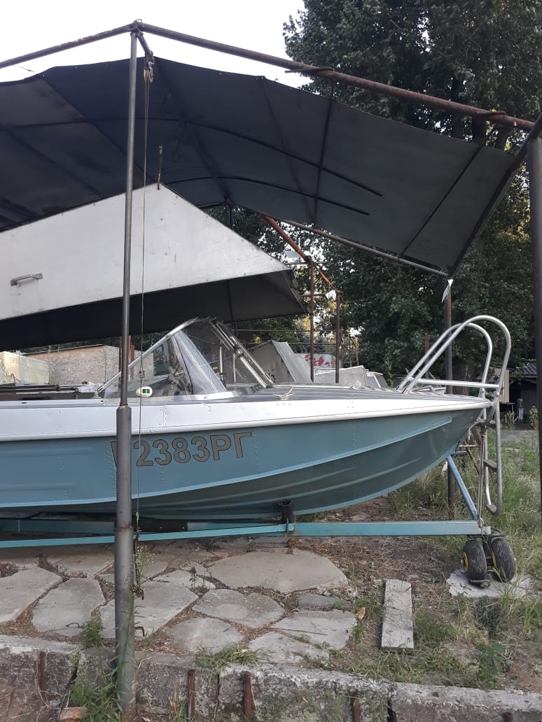

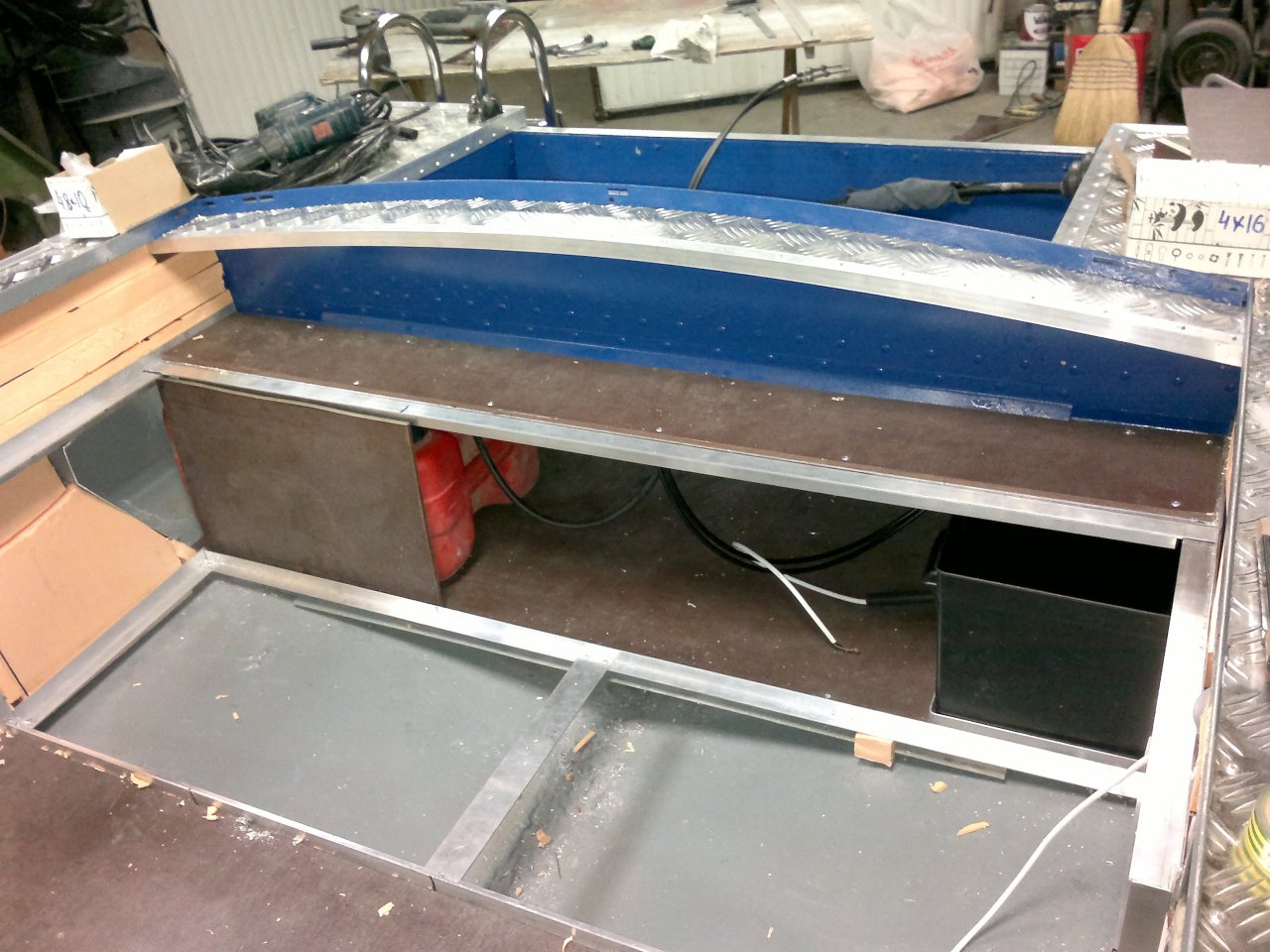

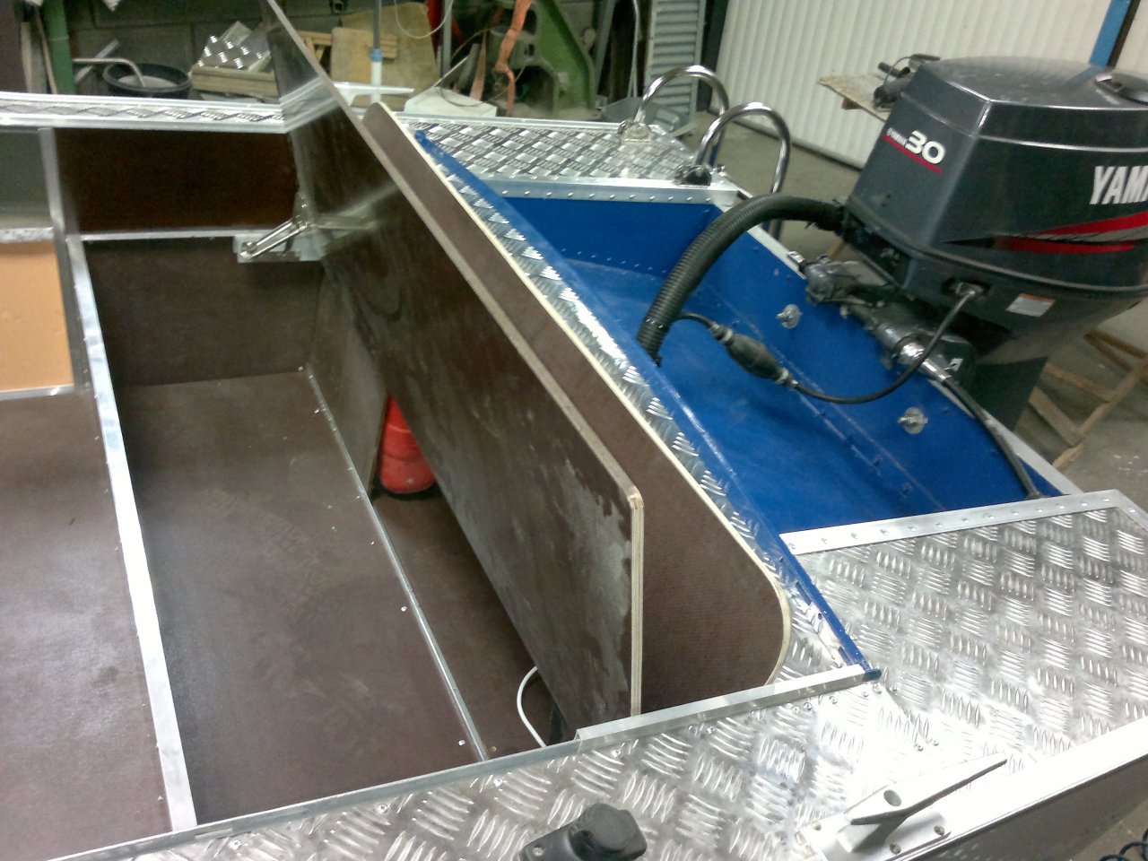

Лодка стоит на участке, пошел сфоткал.
Вот примерно так.
Вклепал переборку сделанную из вырезанной части рундука, усилил уголками, снизу и сверху, из Метизов.
Не дюраль, конечно, но все равно будет покрепче.
234391
Но!
Вероятно я был не совсем прав.
Пока лодка использовалась в основном вдвоем, все было хорошо, ходили мы сидя на передних сиденьях, а когда были в дрейфе или на якоре, очень удобно было сидеть м на диване.
Однако, когда начали катать с полной загрузкой, все стало хуже.
Диван довольно удобный и на него сразу плюхается трое.
Что драматическим образом нарушает развесовку лодки.
Лодка начинает дельфинировать и приходиться убирать газ.
Сейчас я бы лучше бы сделал сиденья спина к спине и одно, при чем пренепременно неудобное, сзади.
Да и... вероятно лучше сделать и передние и задние сиденья несколько выше.
Когда все это делал, хотел сделать метацентрическую высоту пониже, но... Прогресс 4 оказался весьма устойчивой лодкой а повыше сидеть было бы удобней...

Спасибо, а приклепал к днищу тоже как и была или нет? На жесткость корпуса не повлияло? А на месте вырезаного остался шпангоут правильно.
3 133
1 295
Вот примерно так.
Но!
Тёзка привет. Пишешь что с полной загрузкой, трое на заднем диване+двое спереди+скарб(я правильно понял?), и 40ка умудряется ещё в дельфин уходить? Извини, но с трудом верится. Какая при такой загрузке скорость тогда, интересно.
Kraliv
29.11.2018
141
Энгельс
Прогресс 4
Ямаха 40XWS
Приклепал уголок к нижней горизонтальной ветви шпангоута, а к уголку приклепал дюралевую панель вырезанную из наклонной стенки рундука.
И сверху приклепал уголок к этой же панели.
Клепал вытяжными, глухими, большИми по диаметру.
Несколько лет уже хожу - ни одна клепка не ослабла, значит с жесткостью проблем нет.

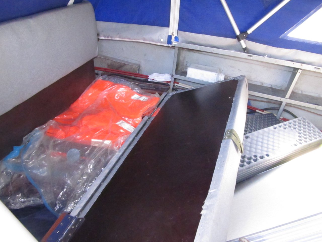

Откидываеться назад? А с поролном будет полное открытие?
Саш и сидушка назад и потом со спинкой еще раз назад , где то в теме есть фотки , учтен и наклон спинки и ширина сидушки. Раньше делали петликронштейны сами, что бы открывалось вместе с паролоном , но потом отказались в пользу съемных подушек , оказалось в итоге функциональнее и мобильнее .

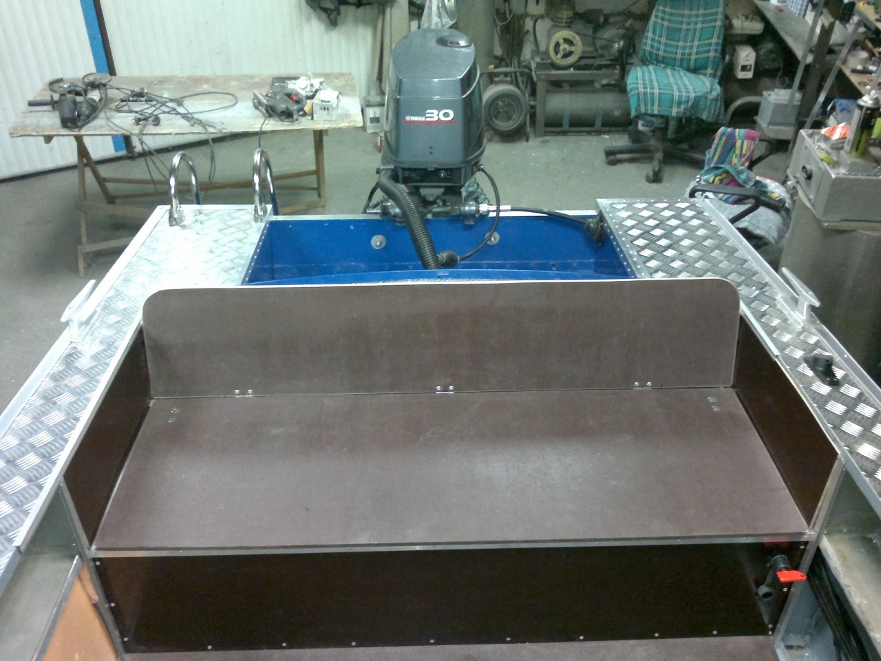

Судя по тому, что ты тоже слепил себе диван-рундук в задней части кокпита, идея ставить четыре отдельных кресла, которые загромождают лодку тебе тоже не нравится.
Не читай меж строк! Я сказал что ;В СВОЁ ВРЕМЯ КОГДА ЗАНИМАЛСЯ РЕМОНТОМ ЛОДОК! :dedokСебе я построил другую лодку и она по паспорту ПЯТИ МЕСТНАЯ,а не по записи недоумка инспектора нарушившего паспортные данные установленные производителем ! Поэтому у меня нет тех проблем с которыми ты пытаешься бороться. И заметь ,что "диван -рундук" я "СЛЕПИЛ" (как ты выразился) максимально-разумно сместив его как можно дальше от кормы.И поверь ,что у капитана того Прогресса нет проблем при эксплуатации.В нём(в Прогрессе) для компенсации центровки ещё и бак установлен под ногами капитана.Сейчас на лодке стоит ямаха 50 HETL почти на 30 кг тяжелее твоего мотора и проблем так же нет.А вот и моя лодка с "диваном"
