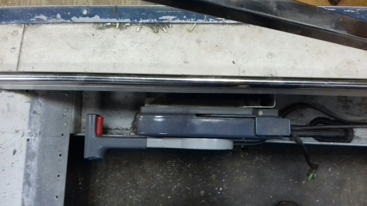

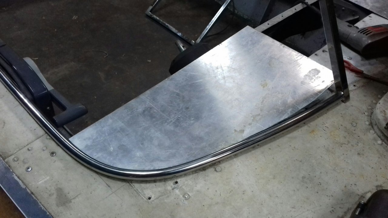

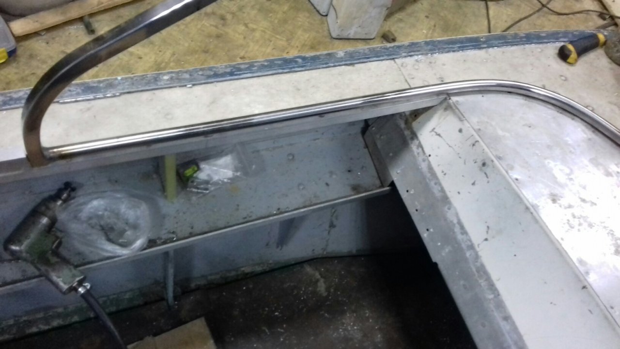

Олег, подскажи , стоит ли обрезать протопчины ???
Вить при наличии калитки такие широкие потопчины по моему лишнии , прочности и жесткости с обрезанными больше чем достаточно . Обрезаю в среднем на 75 мм каждую, спереди чуть больше в корме меньше - трапецией, при поднятии борта в корме салон прямоугольный становится 1,45 метра . Под тентом намного комфортнее . РУД не упирается в коленку , так как смещен к борту, полки не трогаю .

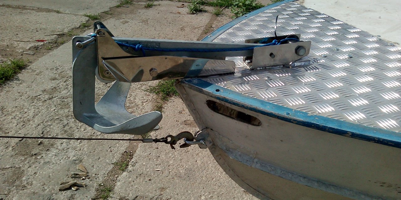

21 век , ПРОГРЕСС есть ПРОГРЕСС , необходимость в лебедке очевидна.

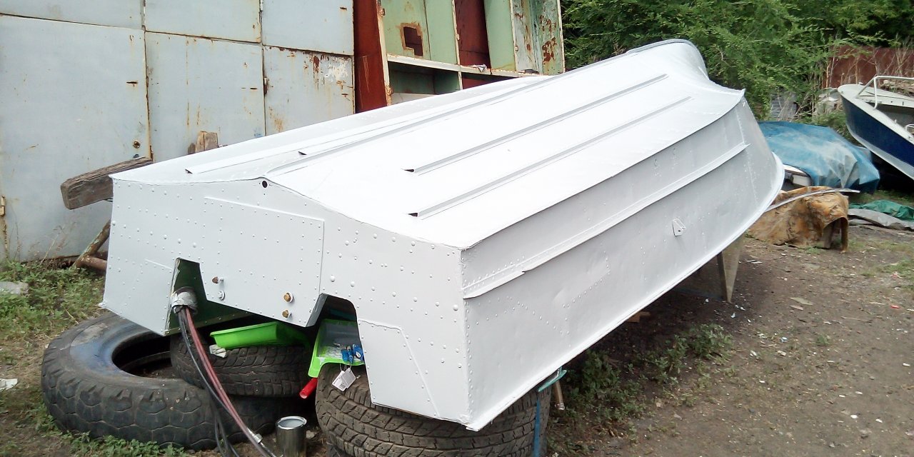

Подновили красочкой .

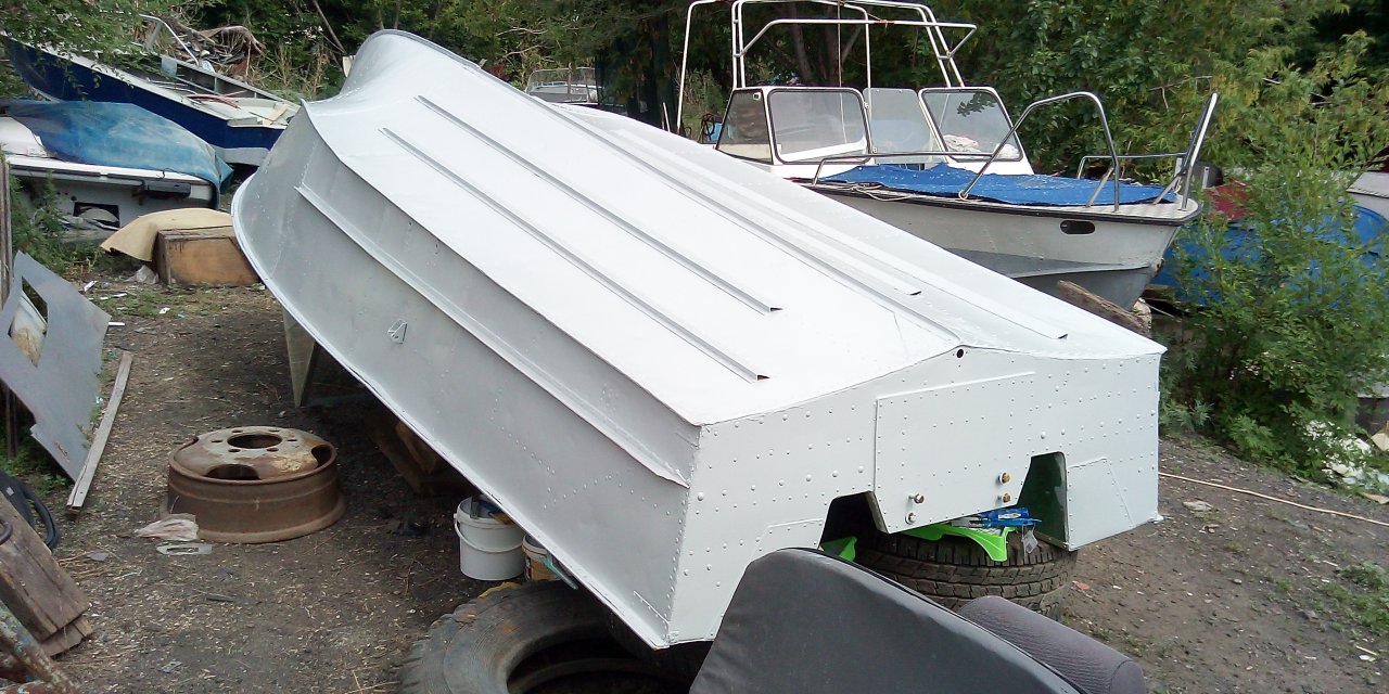

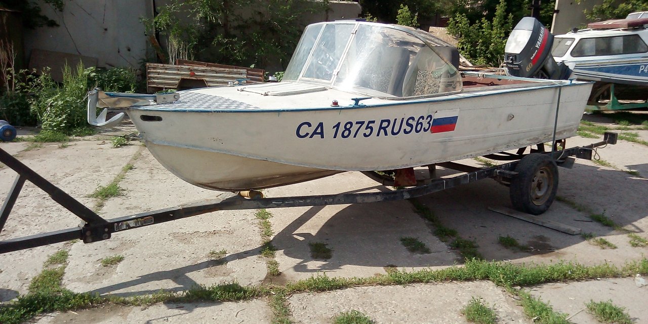

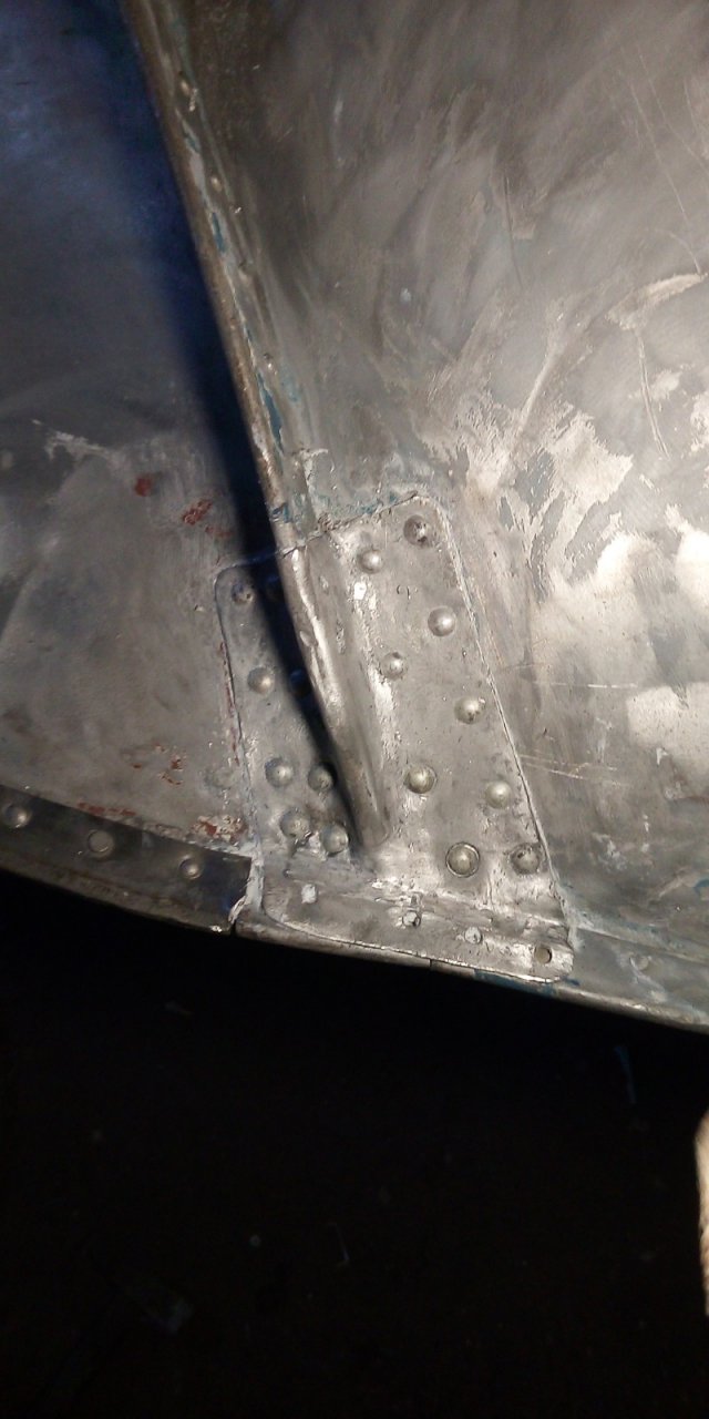

Кто не пользуется родными колесами,( а по дорогам на них буксировать лодку запрещено) колесные узлы лучше ликвидировать ,как на предыдущей фотке . Иначе вот результат .
узлы убрал по твоему совету.

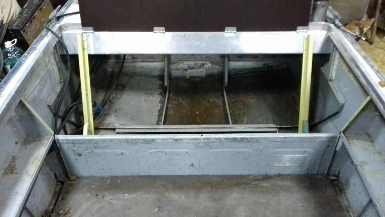

Уважаемые Гуру, подскажите пожалуйста, куда поставить АКБ ? Есть вариант поставить перед консолью, со стороны водителя. Правильно ли это ? Как правильно загрузить прогресс 4 ??? дайте совет.
он кислотник или гелий?
27 114
2 164
В корме ставь.
И не изобретай велосипед.
Канистру подбери по размеру батареи и в неё ставь.

В корме ставь.
Полностью согласен и силовые провода короче и тресет его меньше , ( для Ca/Ca тряски в корме достаточно ) .

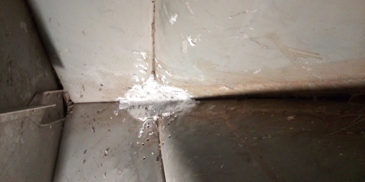

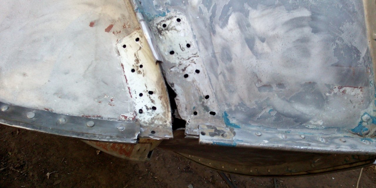

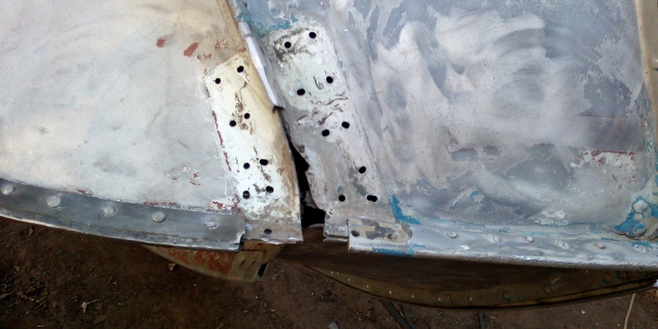

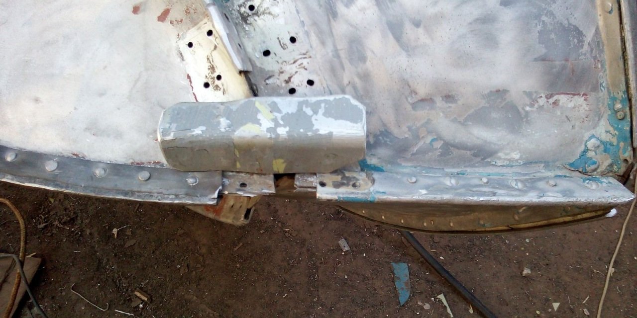

ну и последний вопрос - трещину засверлить чтоб закончилась?
Дим извини как то просмотрел вопрос , трещину надо засверлить по нетронутому металу , что бы убрать даже напряжения которые и прогрессируют в трещину . Потом в это отверстие я ставлю мягкую заклепку из АМЦ , или АМГ
Благодарю, Олег!

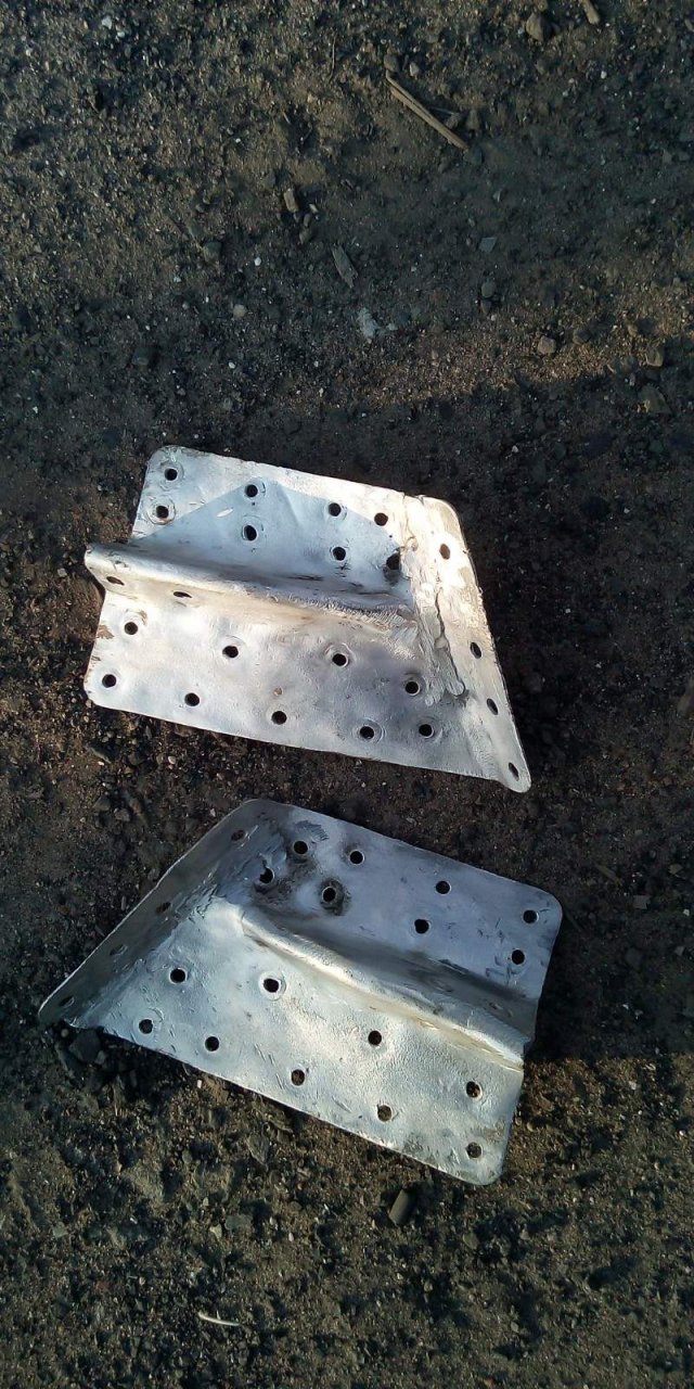

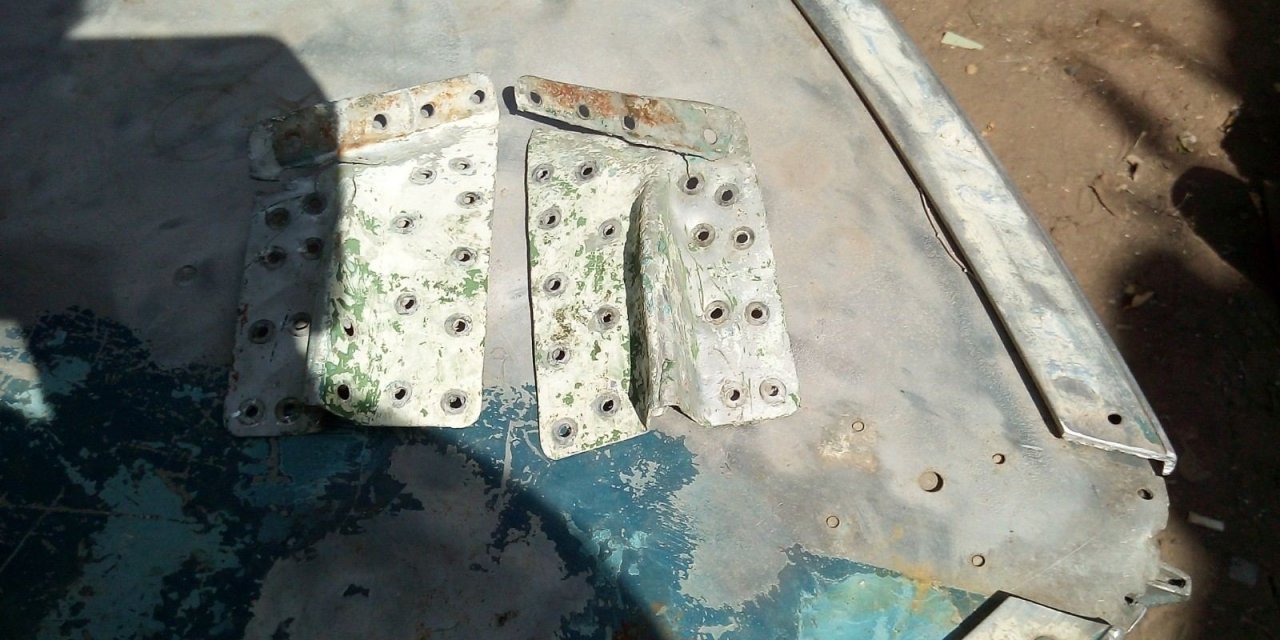

Пришло время занятся ремонтом носовых треснувших накладок , они из АМЦ и хорошо варятся , после зачистки клепаем на место , внутри на стык борта с днищем желательно положить усилительную накладку.
