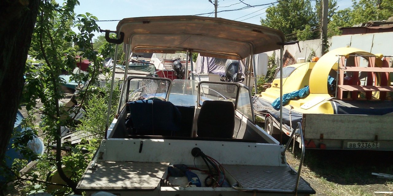

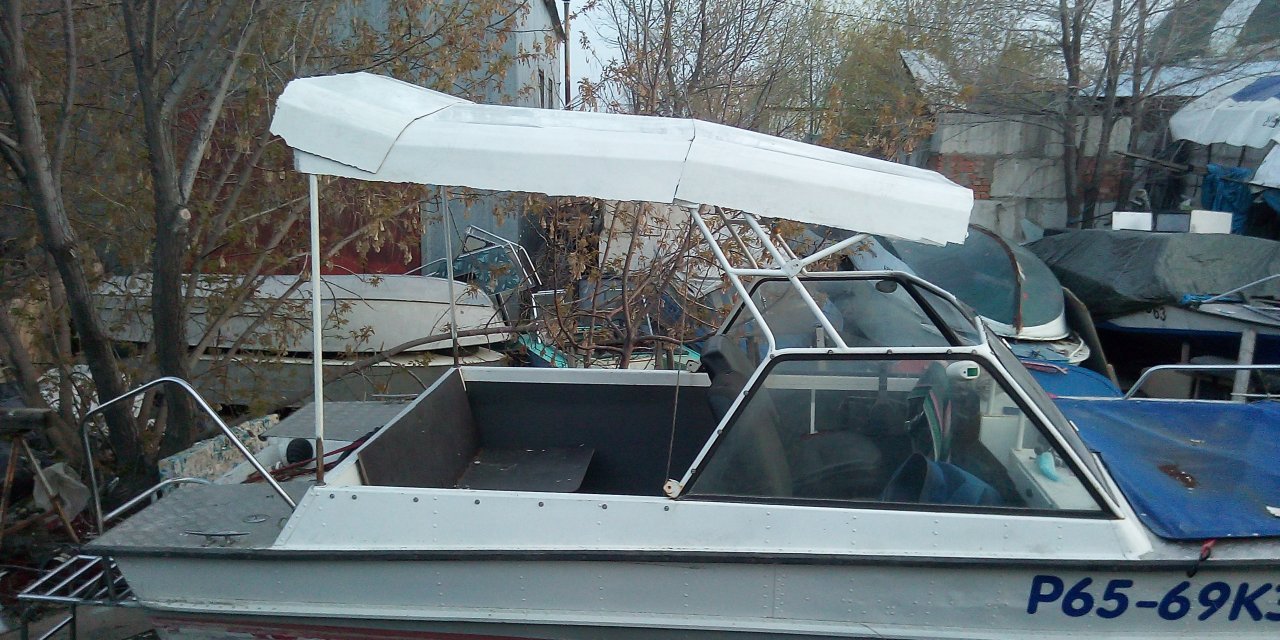

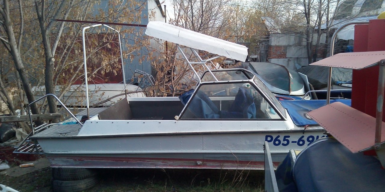

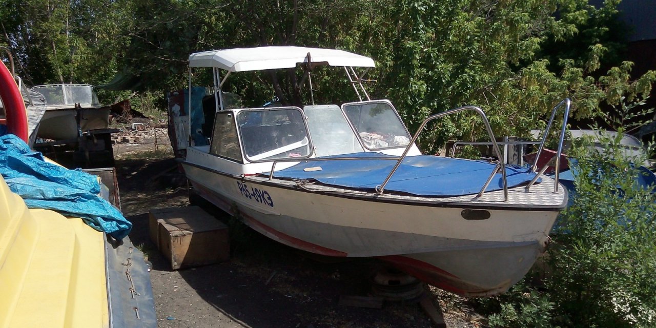

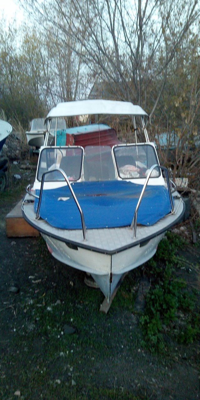

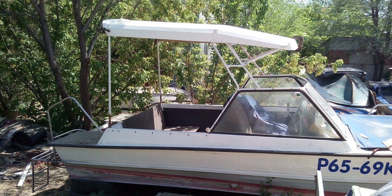

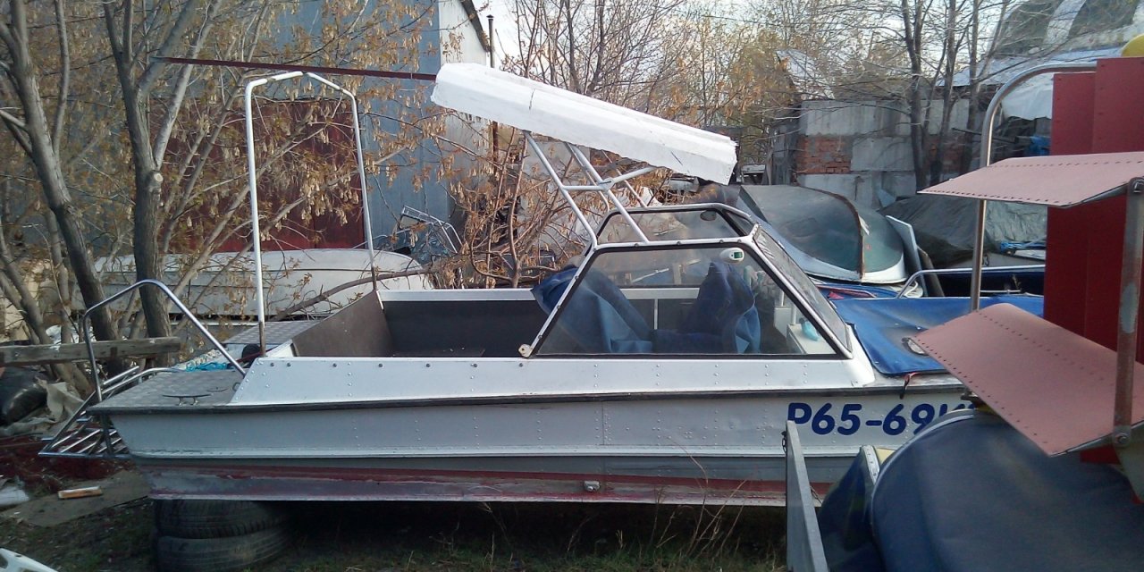

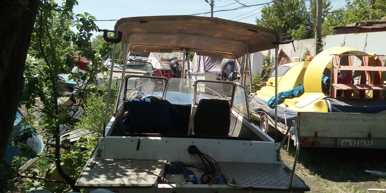

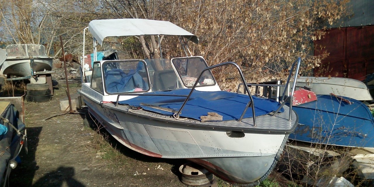

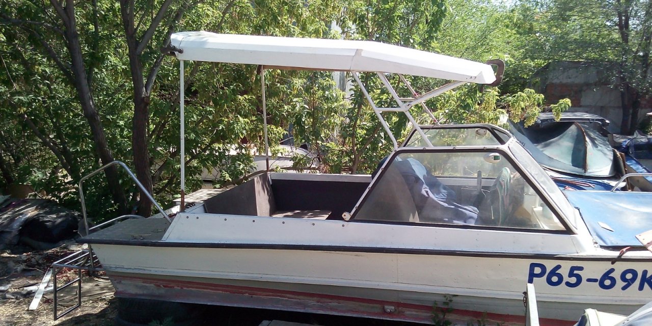

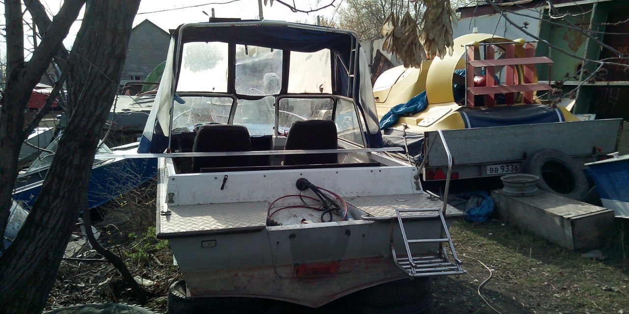

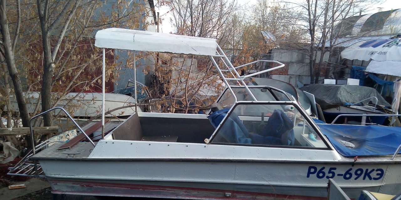

Тент от времени пришел в негодность , решили верх сделать жестким , по скольку в эксплуатации ни разу верхушку не снимали .

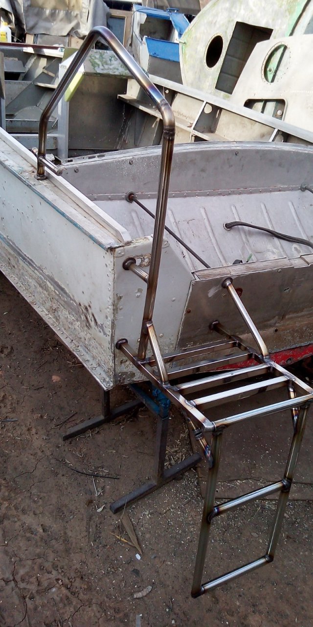

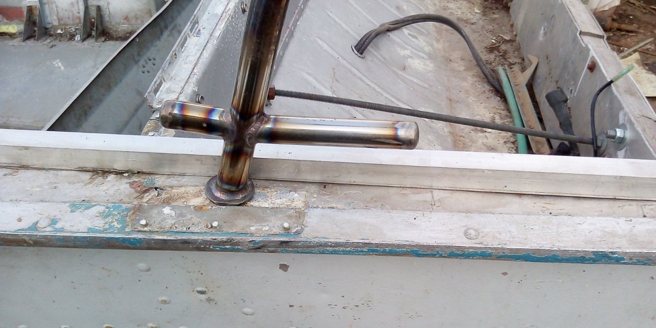

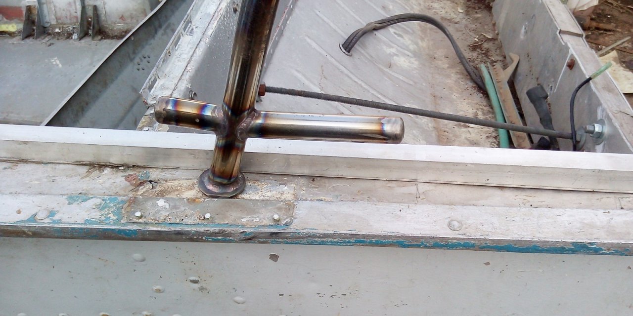

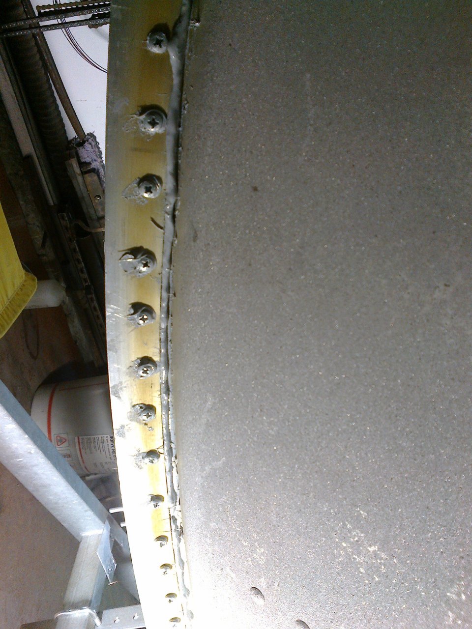

Второй шурупчик .

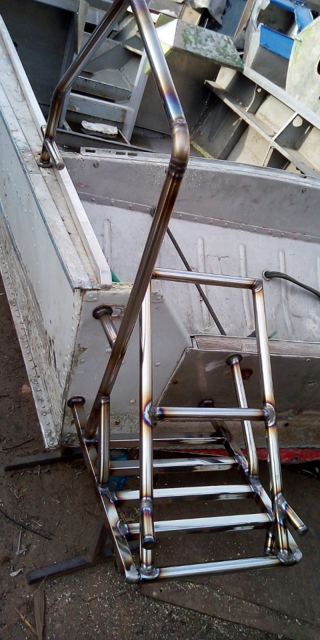

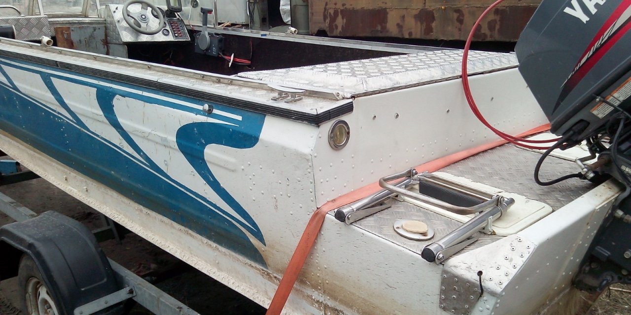

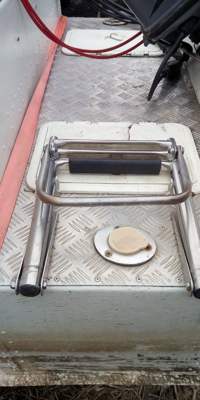

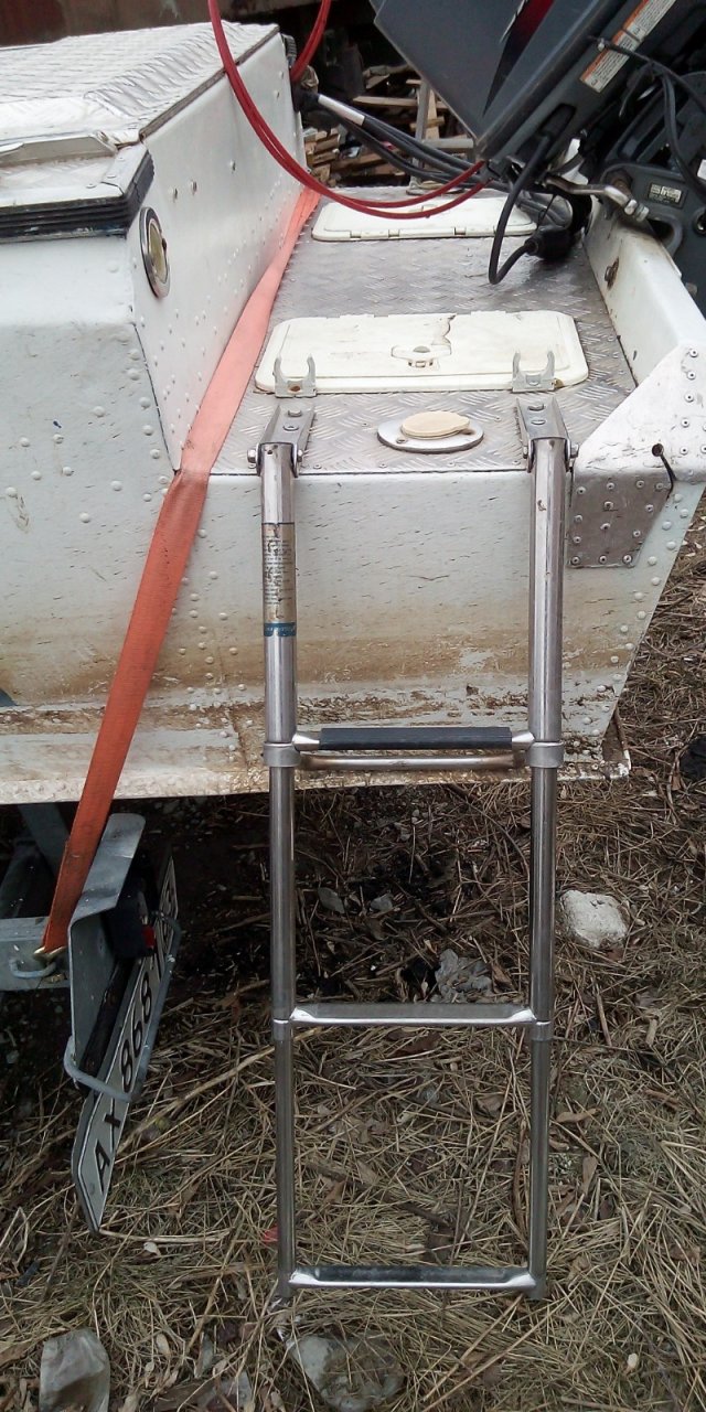

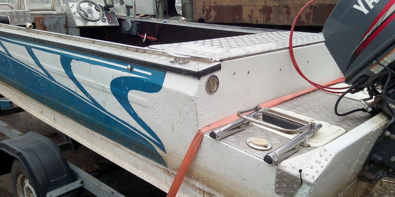

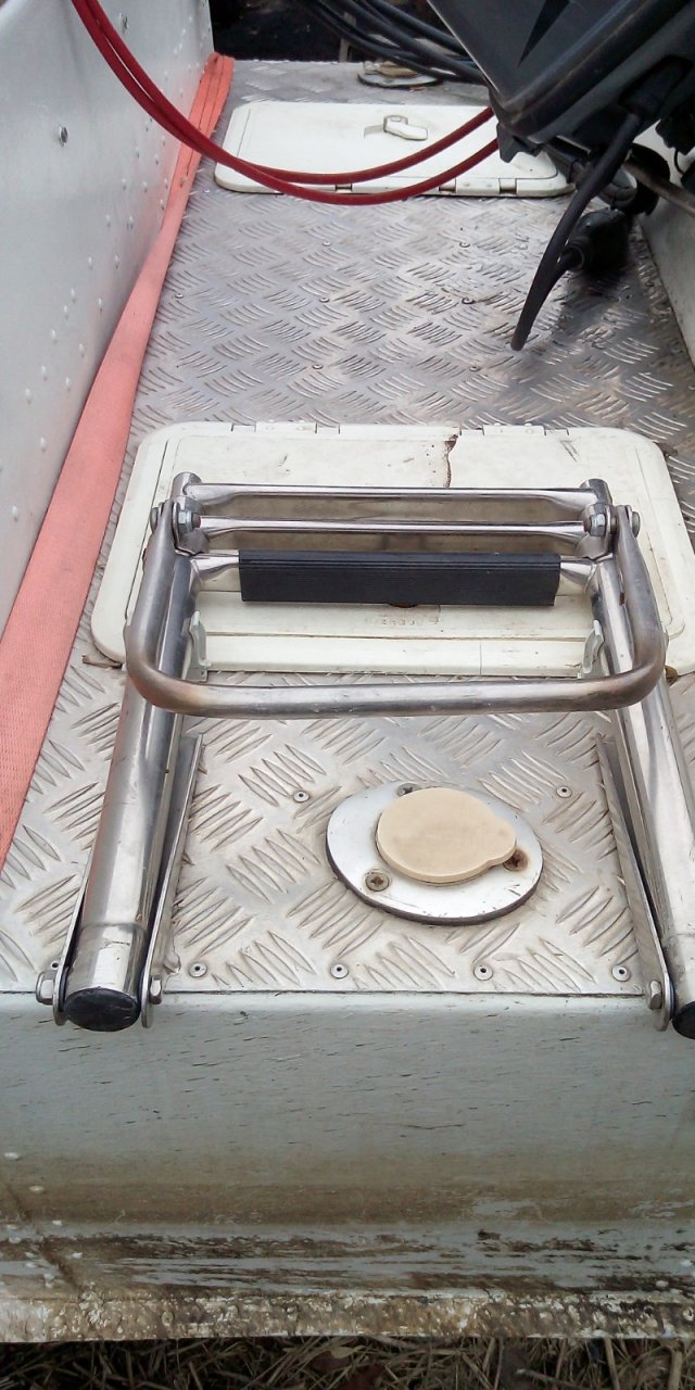

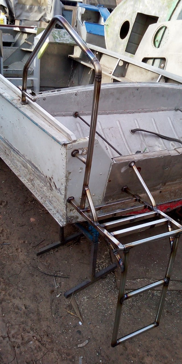

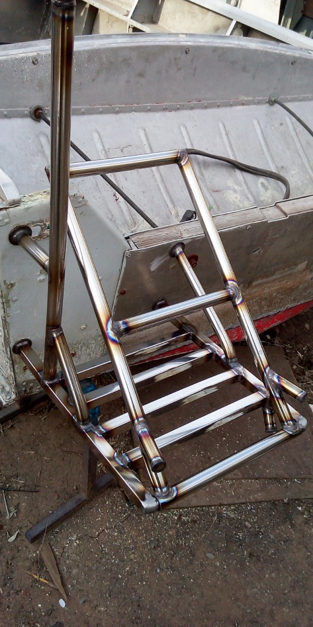

Купальная лесенка на вырезанце , осталось отполировать.

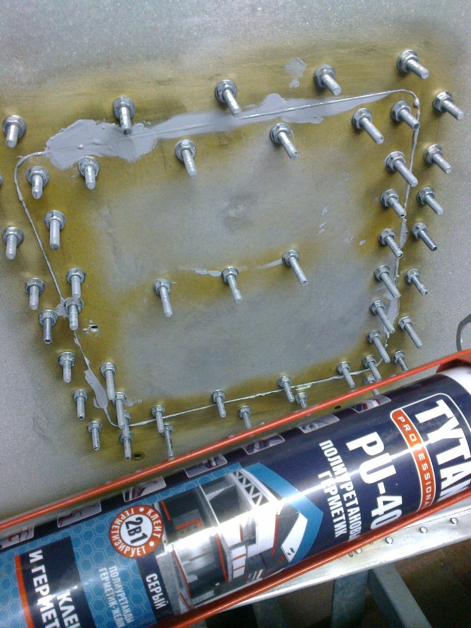

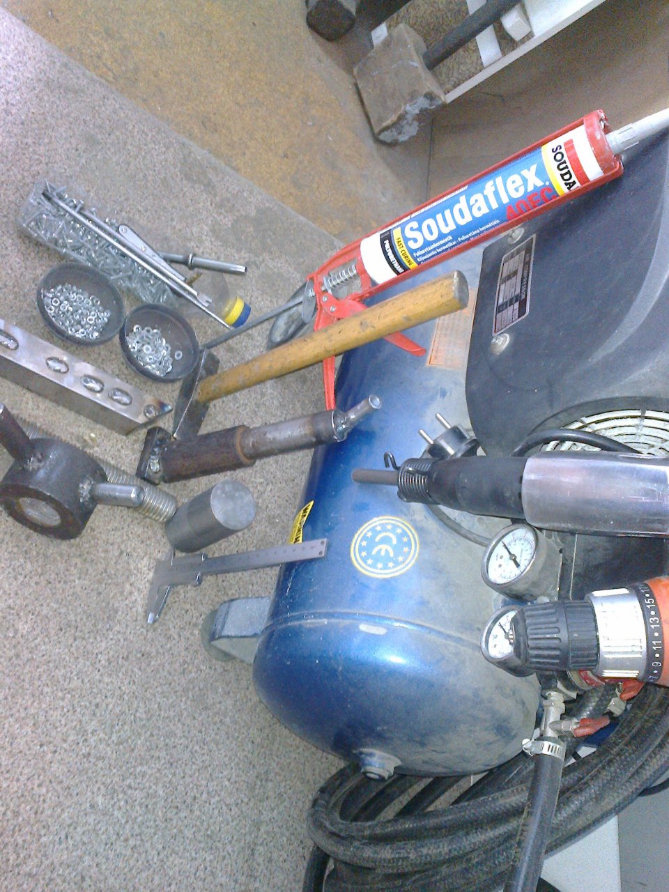

Юрий сложного конечно в клепке нет - просто нужен опыт и у каждого он приходит с Nго числа поставленных заклепок, как у сварщиков после километра шва . А азы такие - диаметр сверла на 0,1 больше диам. заклепки . Заклепка 3,0 - сверло 3,1; 3,5 - 3,6; 4,0 - 4,1; 5,0 - 5,1 соответственно .Длина выступающей части = 1,3 диаметра ,если меньше головка дохлая будет, если длиннее более 1,5 может загнуться , то есть длина заклепки = сумме пакета и выступающей части . Также важно соосность удара пистолета с осью заклепки и особо перпендикулярности поверхности поддержки - но это только с опытом , по этому потренируйся на образцах . Пакет деталей должен обязательно быть сжат, по этому предворительно его необходимо скрутить винтиками или саморезами . В длинном шве первые заклепки ставишь рядом с саморезом в середине и идешь к краям шва . Если клепаешь с герметиком следи и стирай тряпкой герметик с поддержки и с торца заклепки - смазанные будут гнуться на 90 % .Если появятся вопросы задавайте ,буду рад помочь . Вот основная часть инструмента не считая компрессора .

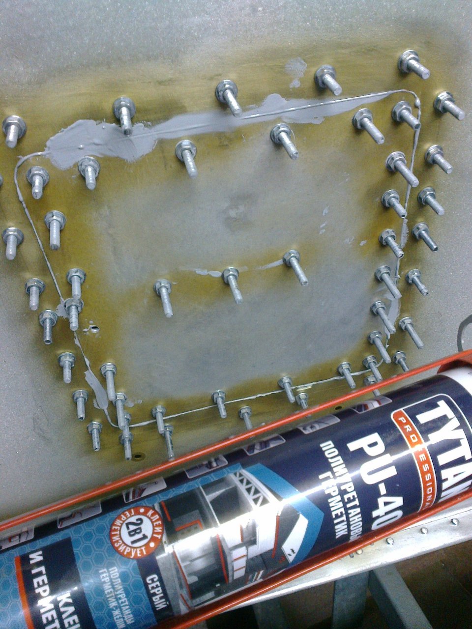

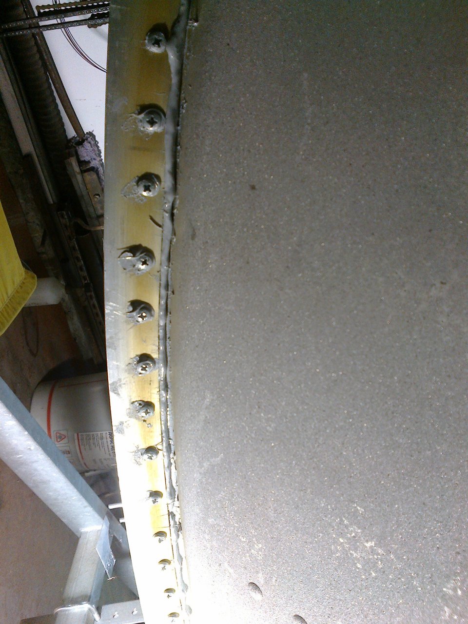

Если время позволяет собирайте на винты с герметиком, через сутки откручиваем по одному и клепаем. Герметик уже не отпустит деталь и винт м 4 хорошо прижимает детали. Да дольше, но у Олега и Николая это работа, а мы для себя потихоньку.

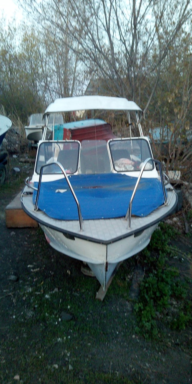

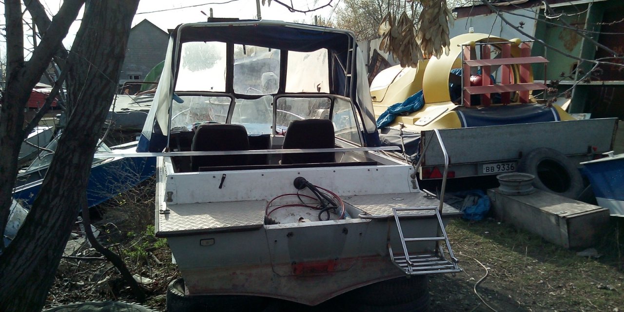

Уважаемые Гуру! Дайте совет. Очень хочется на Прогрессе сделать фиш - платформу, примерно такого плана

У кого есть опыт такой постройки и где можно прикупить такие сиденья ?

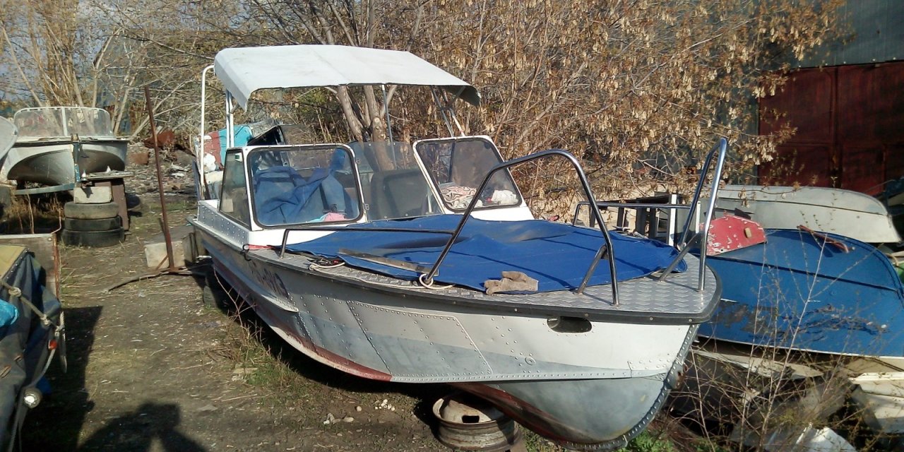

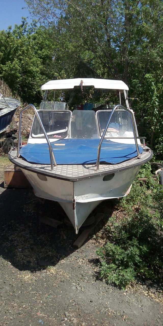

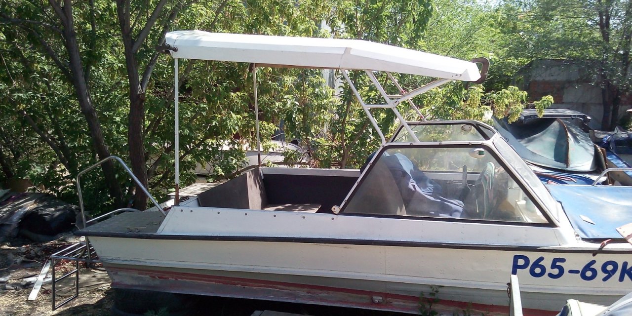

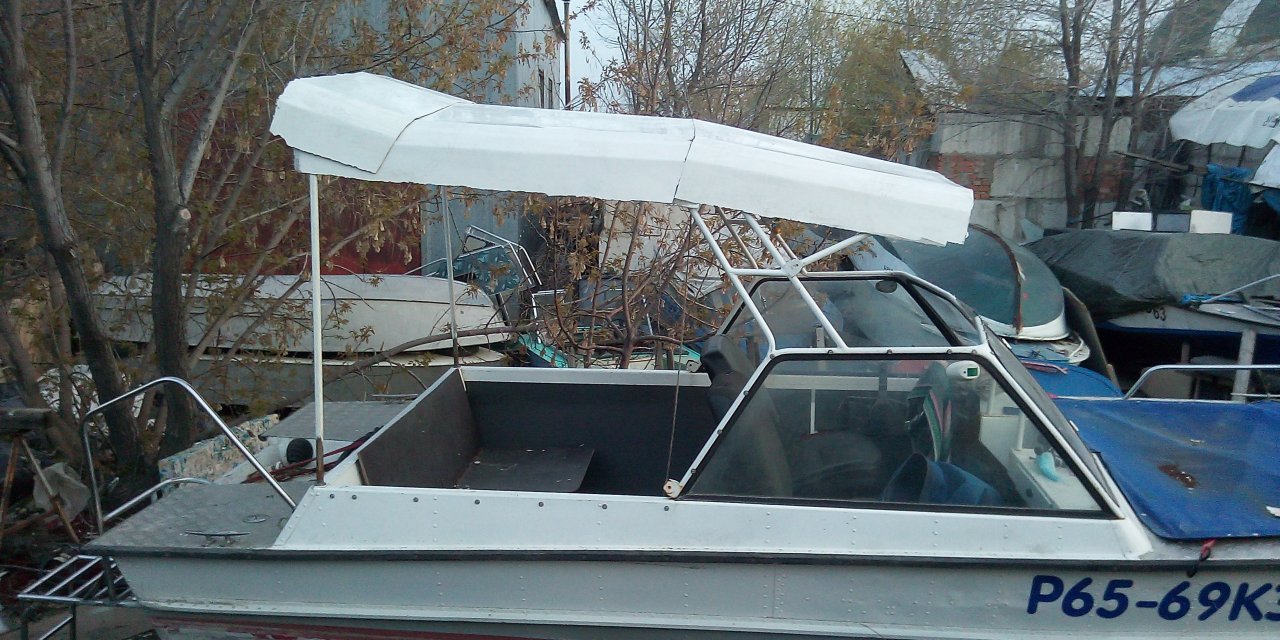

Собственно это фотки примерки жесткой крыши .
