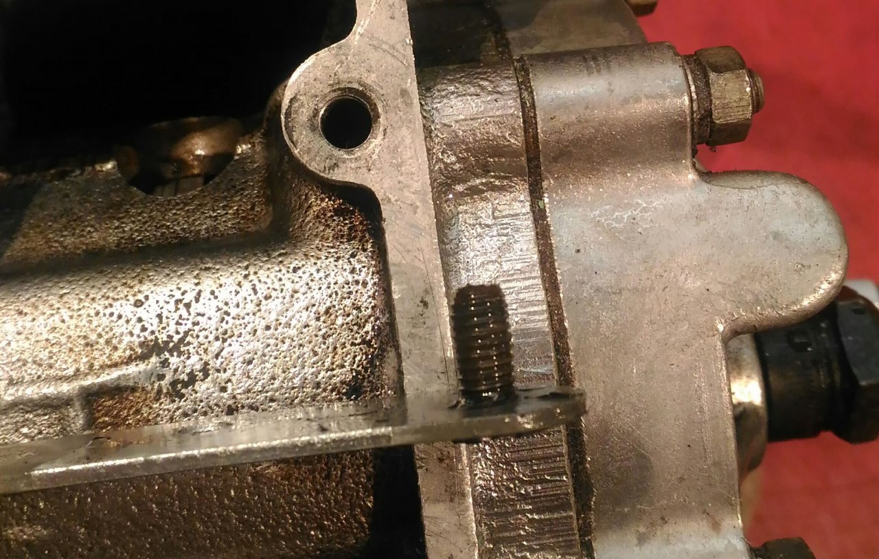

Победил я обломыша. Накинул стальную пластину (1,5мм) с отверстием на обломыша. Пару точек сварки диаметрально и норм. Остудил полностью, потом горелкой нагрел алюминий вокруг и дело пошло, но долго...
Выкручивал около получаса с перекурами. WD-40 подливал и расхаживал туда-сюда.

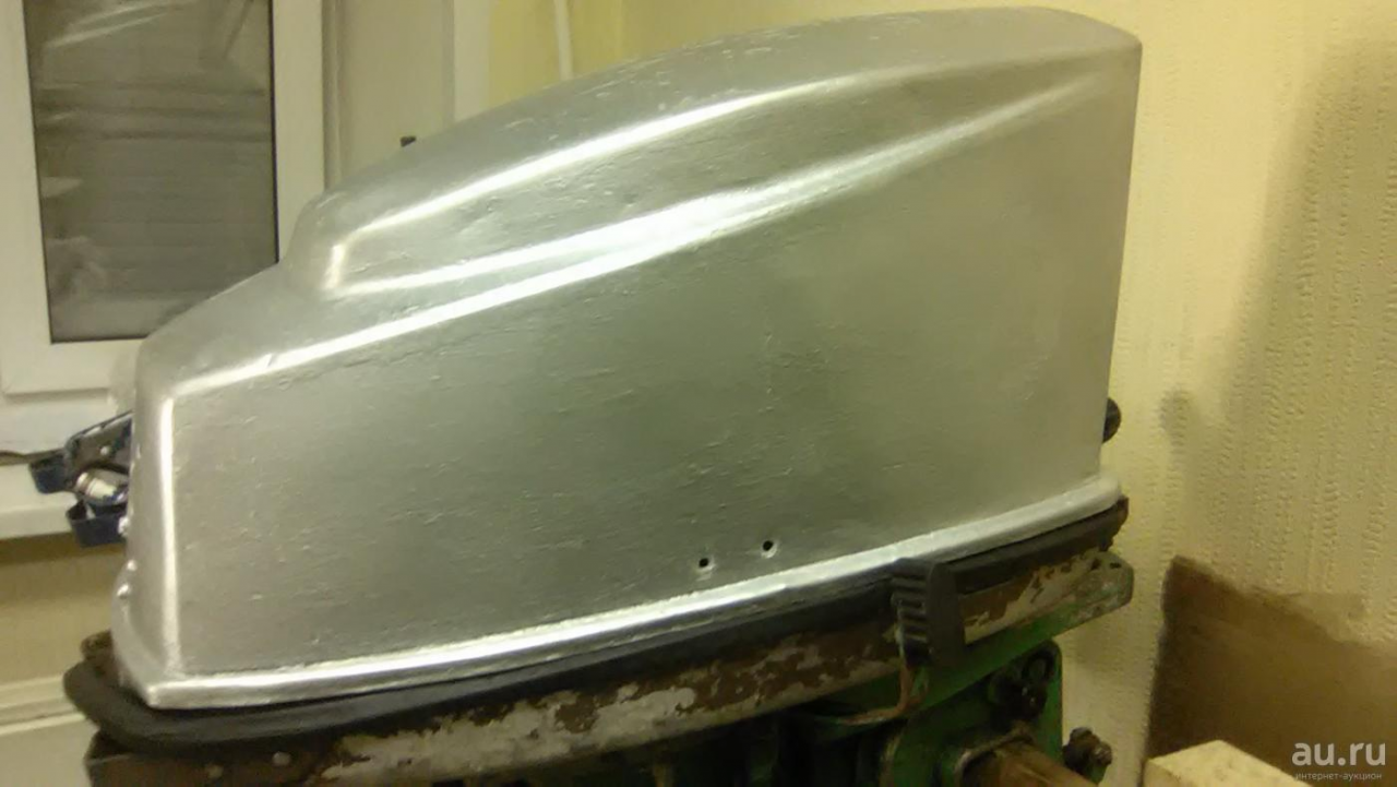

Вопрос назрел к Ув. сообществу: У моего Ветерана колпак стальной. И как я понял заменить на пластиковый без замены поддона не получится. Так?
Родной колпак в плачевном состоянии. Много вмятин и коррозионных мест.

Если стальной колпак старого образца, то замена на старый поддон не прокатит.
Колпак такой?
Я 2 года искал колпак, когда нашел, оказалось что он не подходит к поддону. Год искал поддон - безуспешно. Сделал поддон из стекловолокна. Зато с минимальными зазорами везде по ноге и колпаку и расположил все элементы управления где мне удобно https://forum.motorka.org/threads/26083/post-487480 и https://forum.motorka.org/threads/26083/post-485856

Тогда подойдёт.
Ещё приходится иногда выправлять замученные поддоны, чтобы колпак садился плотно, т.к. первый очень тонкий, алюминиевый и легко деформируется.
