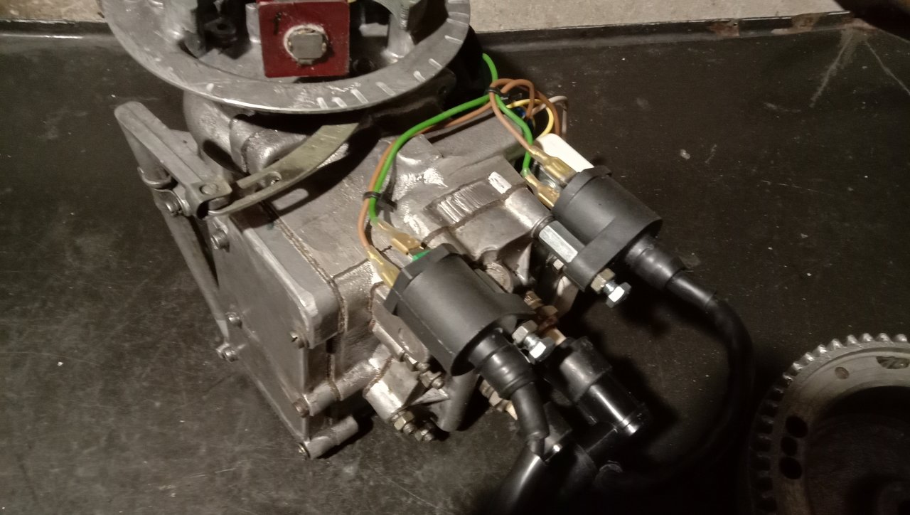

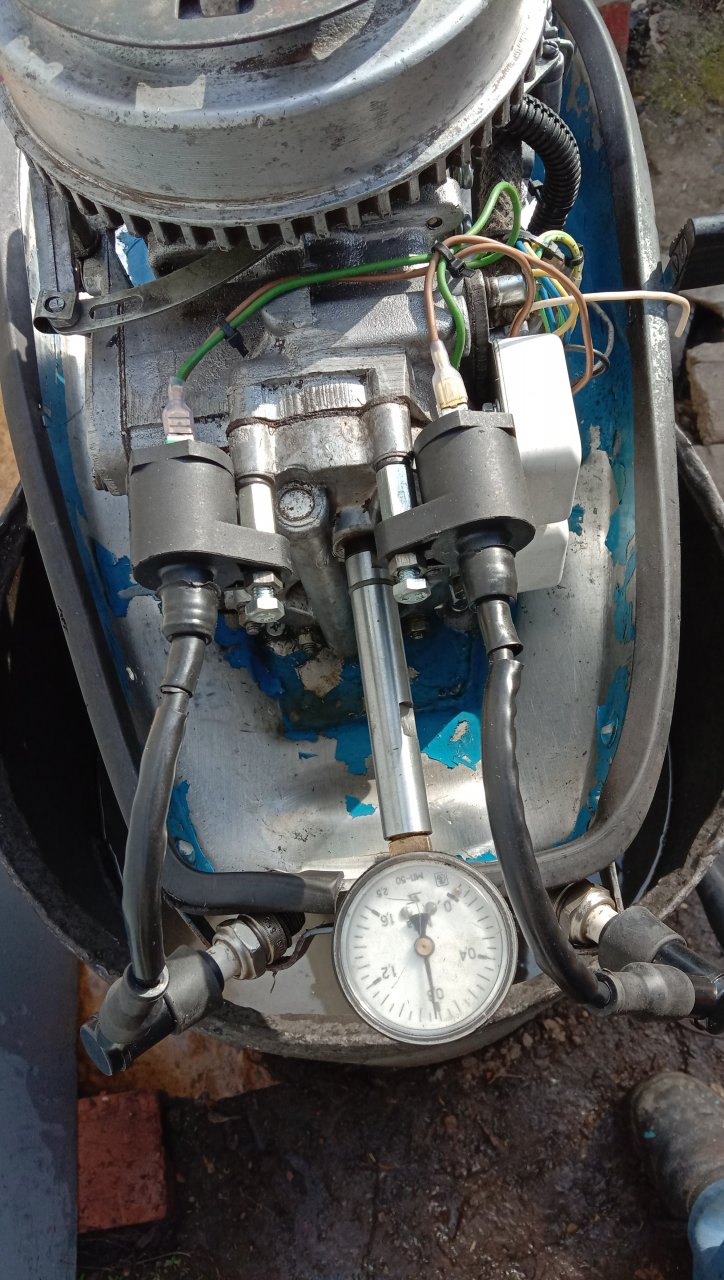

Оживляю очередного коматозника. Еще не труп, но был очень близок к этому. Ну и плюс ко всему не работает один канал зажигания. Но даже запустился на одном цилиндре, и и при включении передачи, пытался не заглохнуть.
179007
179008
179009
179010
179011
179012
179014
kav75
16.01.2010
2 769
1 310
Томск (Северск)
ПВХ Нерпа-3 (продана), Прогресс 4 есть.
Вихрун 30, Ветерок 8М, Sea Pro 2.5, Yamaha 40 HEO
Поди двенашка?
Voivano
5 124
2 456
Ачинск
Ракета РЛ-380

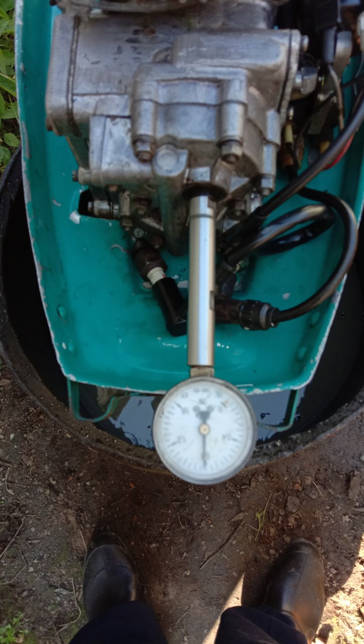

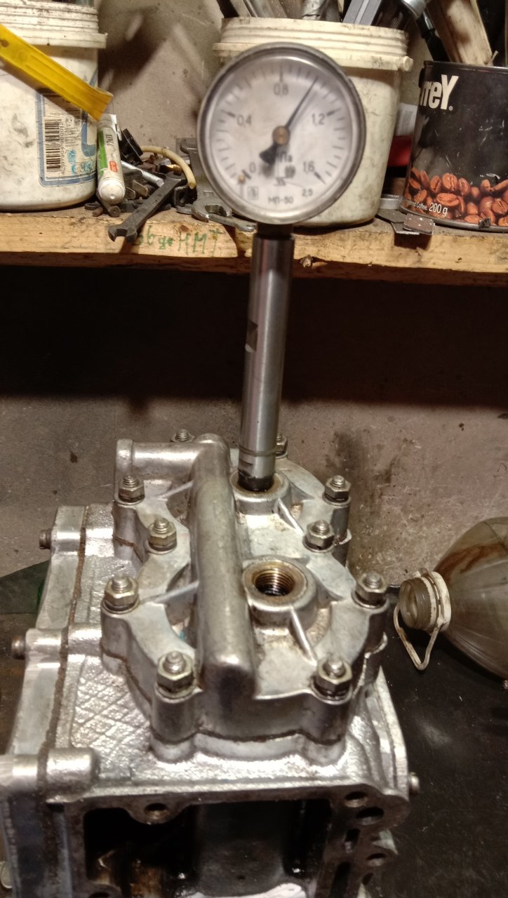

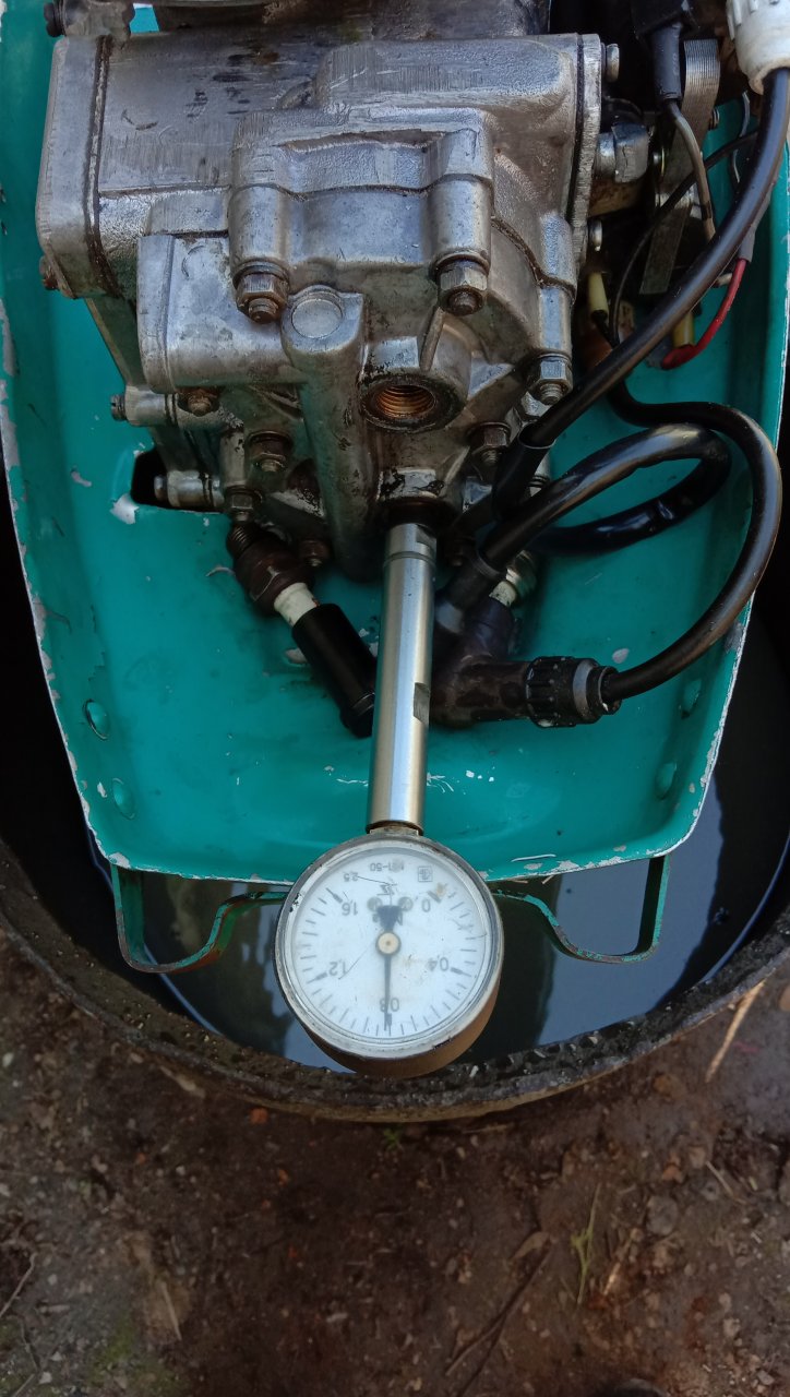

Восьмерка. Вот чего получается: Сейчас дрелью крутанул после сборки головы. На горяючую после обкатки снизится примерно до 8. Может сегодня и зажигание успею поставить. Пол-дня гребной вал вытаскивал, два раза съемник рвал, ударили корпус редуктора, зажимает вставку. Еле выдрал. Вот такая загогулина получается :)

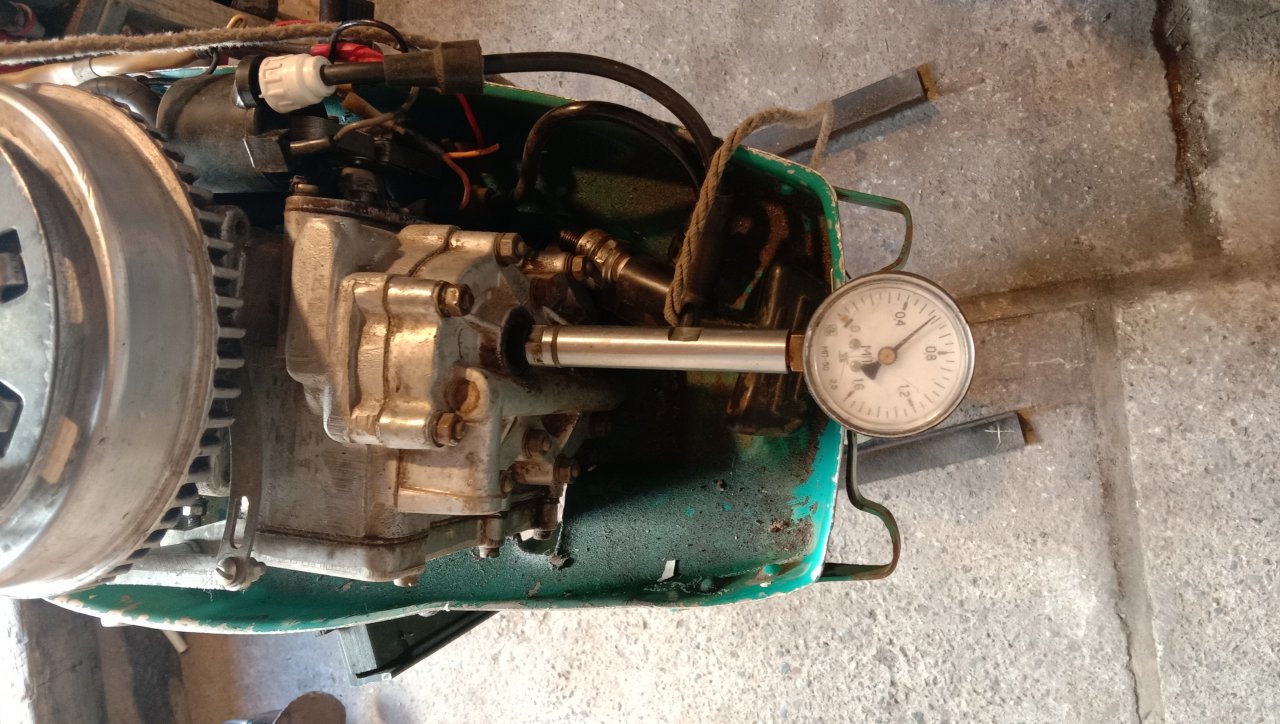

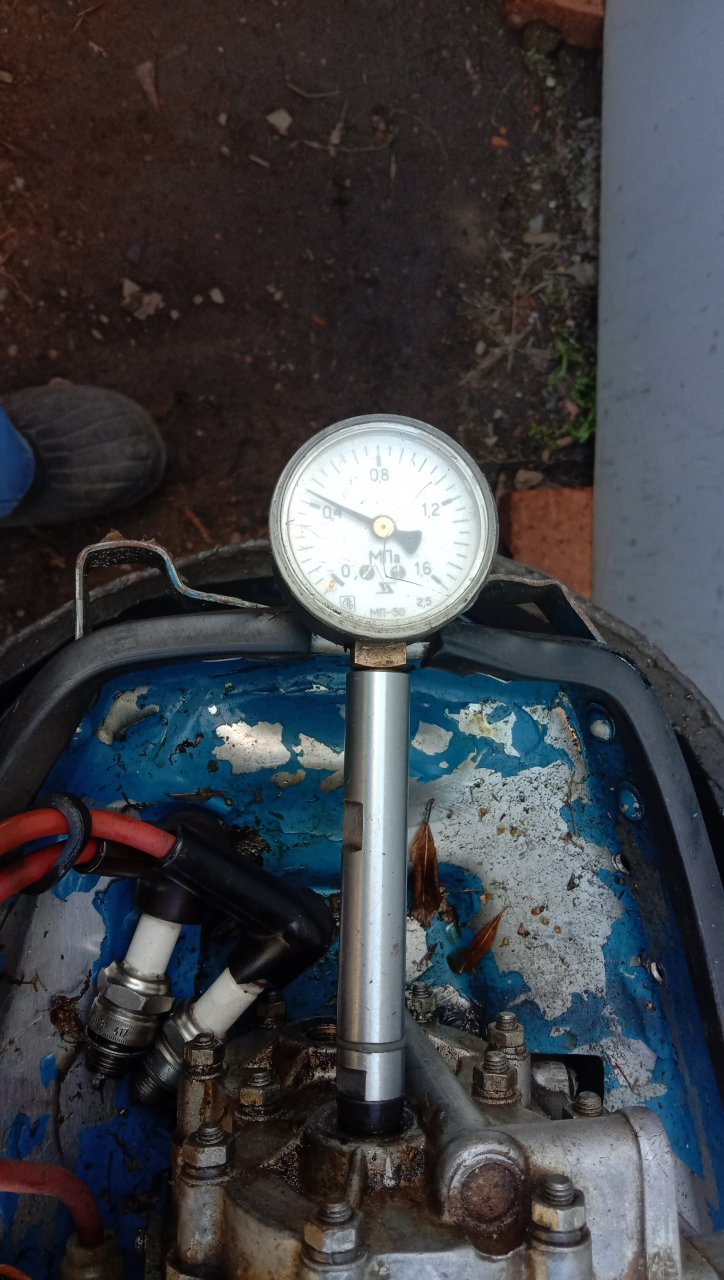

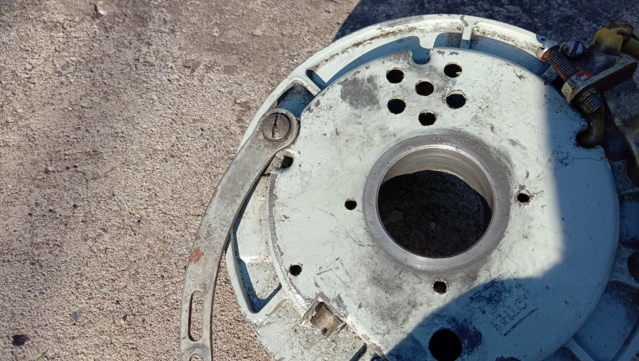

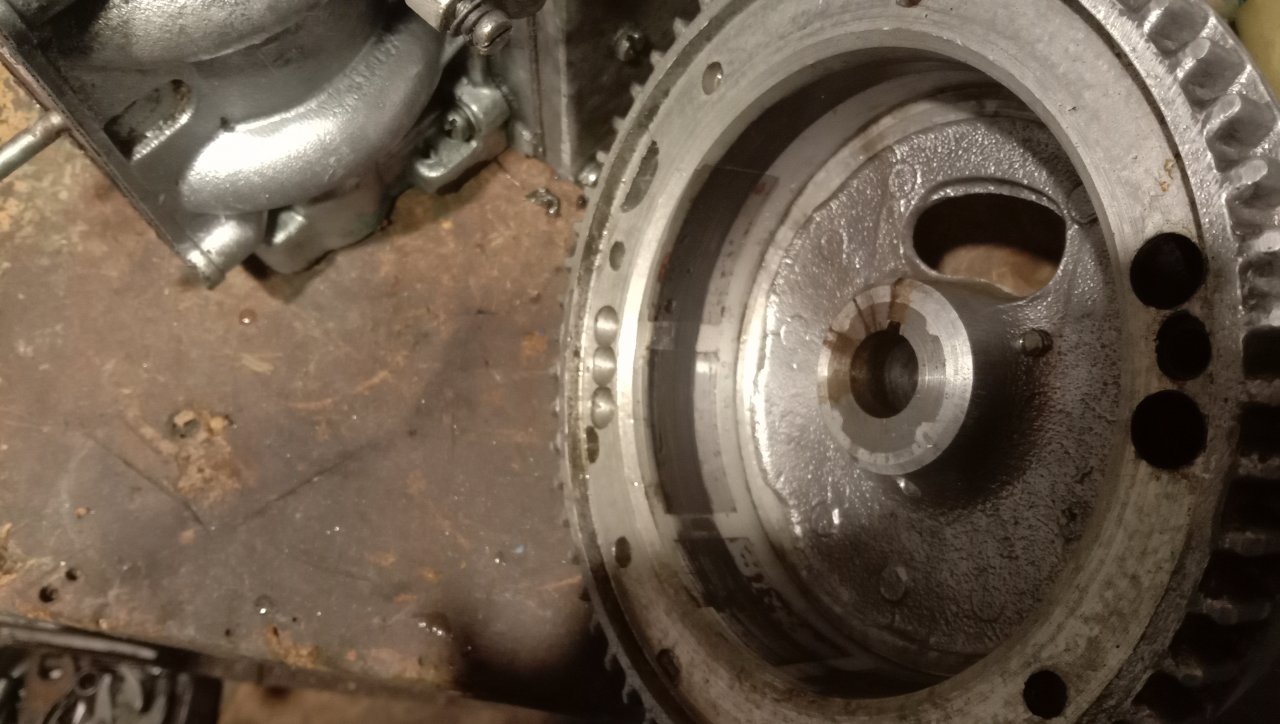

Закончил ремонт, обкатал минут 15. Как и говорил, компрессия на горячую - 8. Установил свое зажигание. Мотор без воды запустился со второй попытки, с первой только всхлипнул. Видимо, захлебнулся от счастья, что его не пустили в чермет с его описторхозом, а сделали полноценного члена водно-моторного сообщества. За жизнь он цеплялся всеми своими органами. Конечно, если ему стартер установить, и покрасить, то будет почти новый мотор. В сапоге видимо недавно все заменили, или мало эксплуатировался с постройки. Но это дело уже хозяина, как сказал, так и сделано.

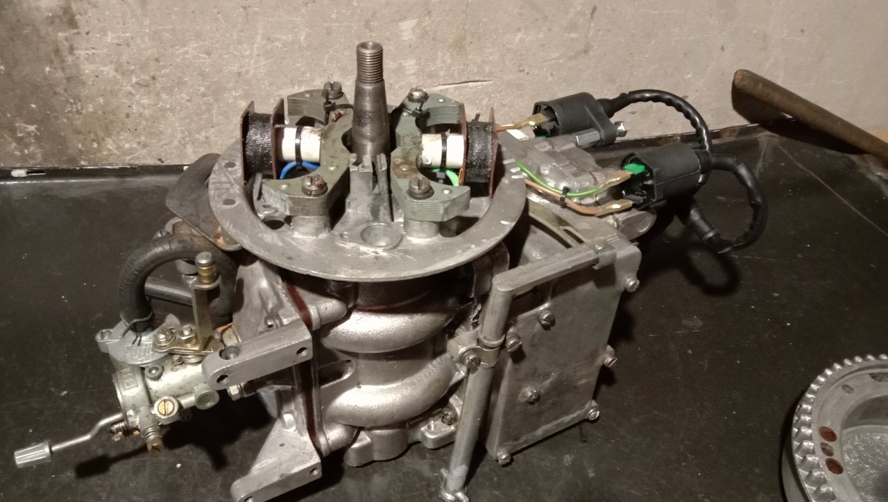

Вот конечный результат.

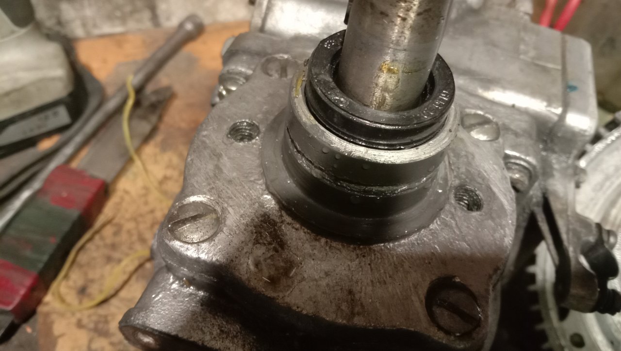

Привет Владимир.Твоя работа по Ветерку меня поражает.Оригинальная компоновка и установка системы зажигания просто класс.Хотел задать вопрос,ставишь ли ты стопорное кольцо в блок после двух сальников КВ в блоке?
Voivano
5 124
2 456
Ачинск
Ракета РЛ-380
Зачем? Разве это предусмотрено производителем. Вылететь они никак не могут. Вырезов, для замены сальников не делаю, и вообще считаю это глупой затеей. Сальники живут столько же сколько живет двигатель до капремонта, А там снятие коленвала обязательно.

Согласен с твоим мнением,хотя сам на двух движках в свое время увеличил отверстие по диаметру сальника и поставил стопорные кольца.Потом долго обдумывал ,есть ли польза от этого,поэтому задал вопрос.Перебрать мотор Ветерка с заменой сальников,подшипников и т.д при определенном опыте проблем не вызывает.Простая замена сальников через "задний проход" проблем здоровья движка не решит.

Видел не раз порваную манжету первого сальника . При установке к.в в картер даже с оправкой риск повредить сальник присутствует.

Привет Роман.Сам когда впервые устанавливал сальник в голый блок разорвал его на выброс .Оправки не было,загонял по моему ручкой молотка.Но все же считаю,что стопорное кольцо следует ставить только тогда,когда устанавливается сальник по размеру больше номинального и посадочное место под него расточено.

Обточить сальники под размер - делов 5 минут с перекурами, без всяких станков, в гараже или на балконе. Если, разумеется, предварительно сделать или найти оправку для натягивания на нее сальников, фиксации и потом все это дело зажимать в шуруповерт. обтачивать также на наждаке как обычно точат иглы для подшипников. Главное не просадить, а то было дело лишку стачивал :) Сальники стоили от 17 до 100 руб, в разных магазинах. Сейчас, мне Алексей Катков прислал родных, пока хватает.

Александр здравствуйте. Канавка под стопор и шайба из жести для защитв нижнего сальника,дело 15 минут. Для меня удобнее устанавливать сальники после запасовки к.в. Без всяких оправок . Стопорное кольцо из подходящей пружины,круглое. Дело то не в частой замене сальников к.в а в удобстве установки . Ну на вкус и цвет...

Роман ,скорее всего ты прав.Вставлять сальники через "попу" на уже установленный в картер коленвал удобнее (хотя сам не пробовал,а зря).Для меня было проблематично устанавливать сальник в голый картер.

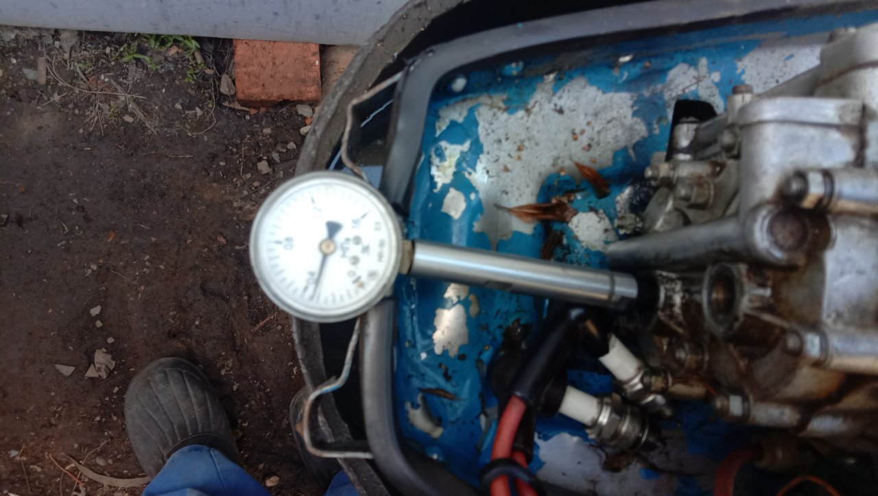

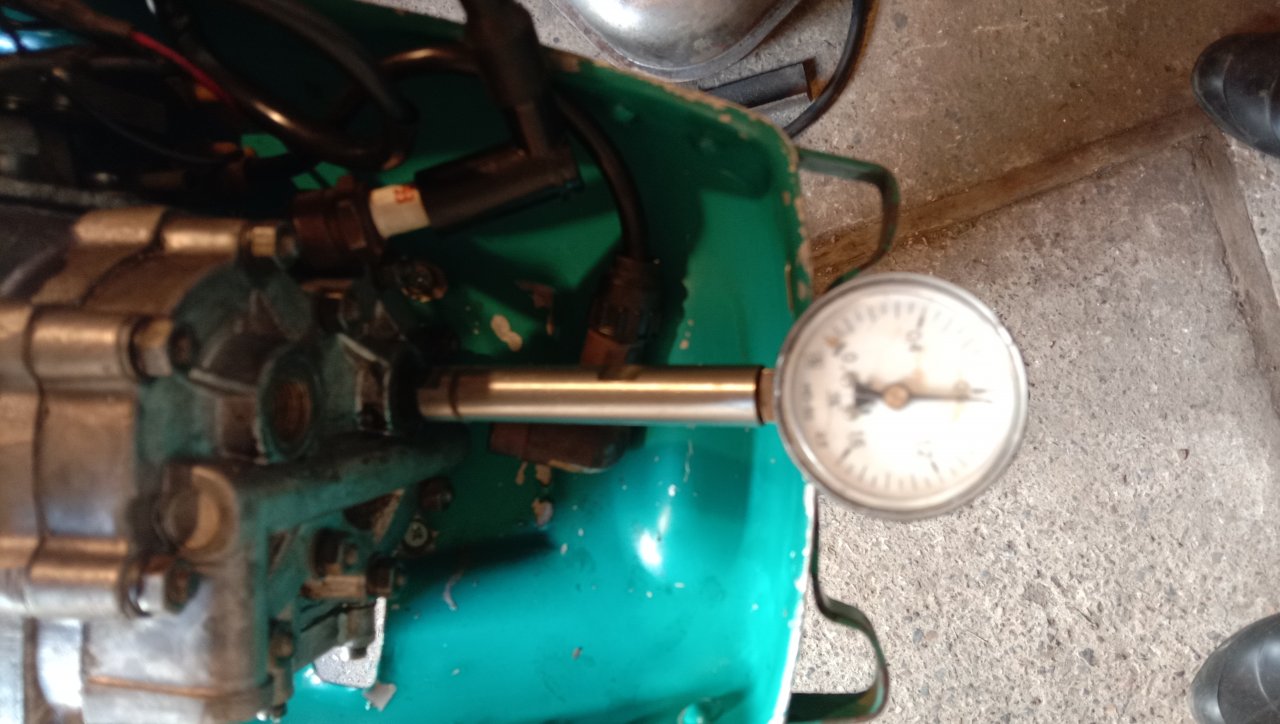

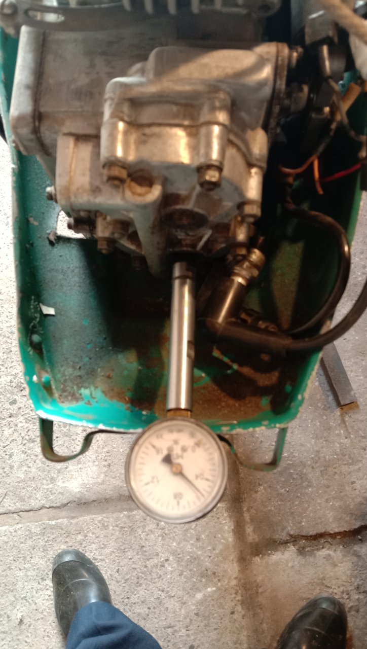

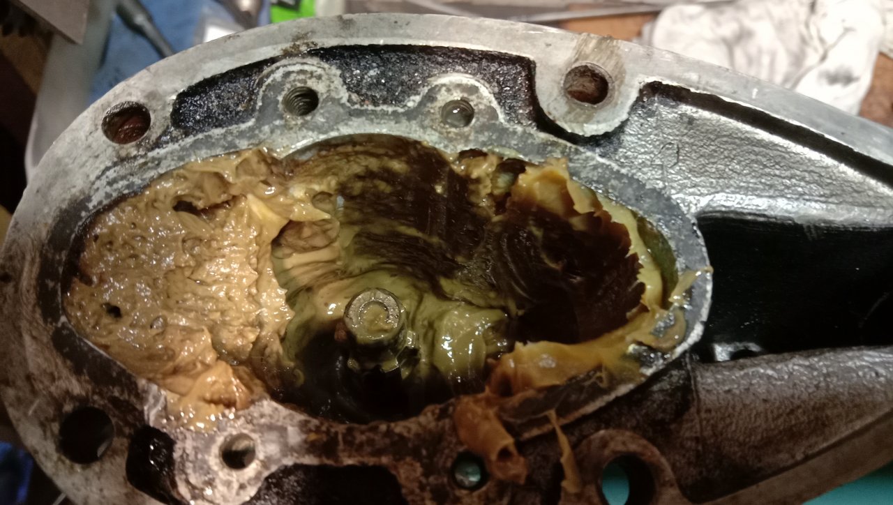

Привезли на ремонт очередную жертву "очумелых ручек". Со слов владельца, заменили прокладку под головкой, ну и еще что-то делали, теперь мотор не работает, и нет охлаждения. Замерил компрессию, проверил искру (есть на обоих цилиндрах, но похоже будет не всегда :) ) Сердечники поддточены активно, отверстие в основании имеет очень существенный износ. В редукторе, вместо масла, эмульсия типа солидола с водой (замучился вчера отмывать это все) Компрессия удовлетворительная, мотор запустился в бочке, но без охлаждения, на этом проверка и прекратилась. Вроде ничего не гремело, не скребло :).
181296
181297
181298
181299
Сейчас привожу в порядок ногу, соберу редуктор, помпу (почти новая), заменю все гвозди и проволочки, что вместо штифтов в соединениях. Потом возьмусь за голову.
Voivano
5 124
2 456
Ачинск
Ракета РЛ-380
Вот был бы сюрприз хозяину, если бы была правильно собрана помпа :) .Шпонку не вставили, немного зеркало подрала, но не критично. Забыли поставить прокладку под клапанную пегородку, и поплавок в карбе кверх ногами, т.е. острие иглы вниз. А так все иглы максимального размера, шейки отличные, цилиндры со следами хоны, но поршневая целиком заменена на втулочную, картер от М-ки, вроде с блоком родные, ни следов нагрева, или работы без масла не обнаружено. Кончились подшипники 204, а так сегодня коленвал поставил. Кстати и сальники выглядят как новые. Подшипник, скорее всего заводской брак. на верхнем металлическая чешуя, и подклинивает при прокручивании. потому что коленвал не выпрессовывался. следов отвертки на винтах крышки картера нет. Ну и кольца похоже собраны " с миру по нитке." часть новодел с двумя вырезами под стопор. В общем, думаю, что компрессия после сборки на горячую будет около 8. и работать должен очень мягко без металлического звона. Втулки ВГШ уже заменил. Хотя и те были еще в допуске.

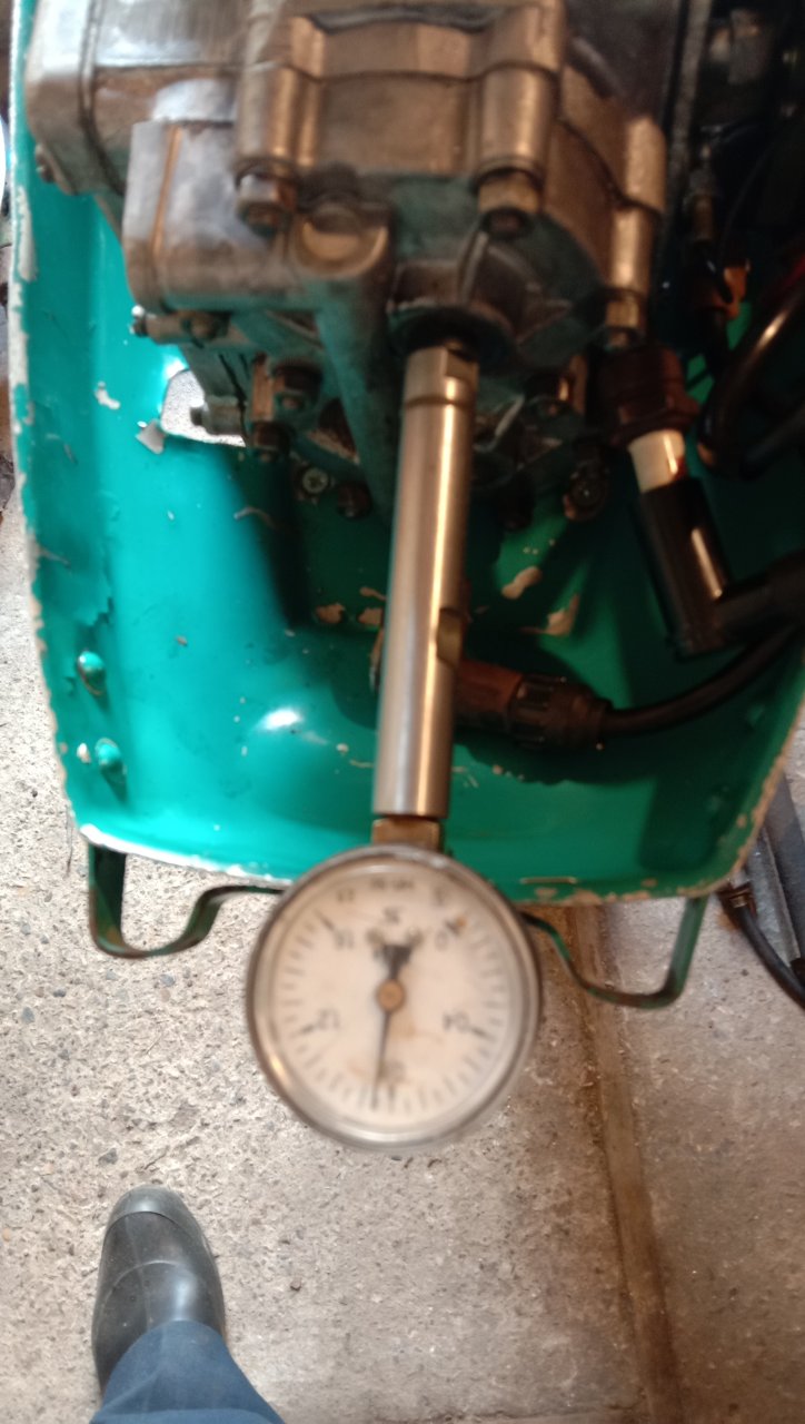

Это уже на прогретом моторе, который отработал 5-7 минут.

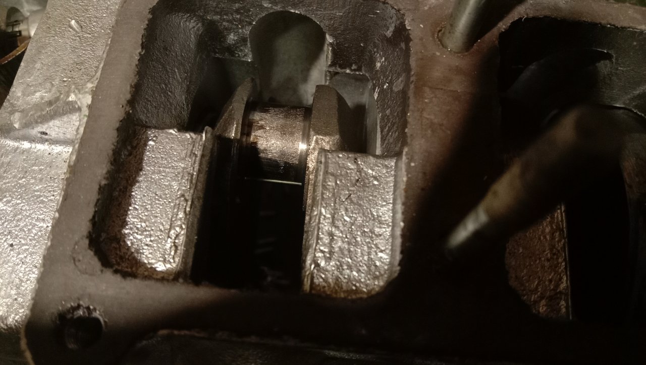

Всем доброго времени суток! Купил я несколько лет назад свой первый плм ветерок 8м , он был новый с хранения и я не подумав решил его обкатать в процессе обкатки часа 4 может начал появлятся стук не сильный но по опыту с мототехникой не хороший. Снял клапанную перегородку и от увиденного очень долго пришлось материться, рукожопы на заводе нижний шатун собрали ни по месту слома. Бугель выглядит без повреждений а вот шатун в верхней части зеркало ногтем ступенька не ощущается но её видно, теперь голову ломаю что делать? прочитал кучу форумов в том числе и эту ветку и не встретил сообщений может кто пытался подобрать шатун от иномоторов сам полез но ни нашел чтоб чертежи где то были только каталожные номера
Voivano
5 124
2 456
Ачинск
Ракета РЛ-380
Купи лучше бу голову и возьми с нее шатун. Ну и при ремонте заодно зачекань стопоры колец. Ибо есть такая неприятность у моторов выпуска 90-2000 годов, что они вылазят во время работы.
