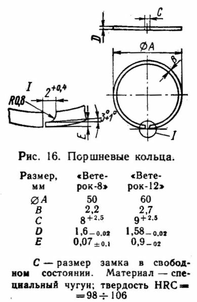

Всем ДВС! Подскажите параметры поршневого кольца на В8 (высота и толщина)

Евгений 86 Подскажите существуют для В8 кольца 3 ремонт +0,75.
Может кому пригодится - приведенные выше параметры колец 1 в 1 Меркури3,5-9,8, Крайслер 4. Только у них по ТТХ диаметр цилиндра 2 дюйма (50,8 мм) а По фактическому замеру поршня и цилиндра получается 50,55. Может и 2 ремонт пойдет...

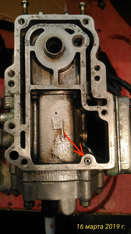

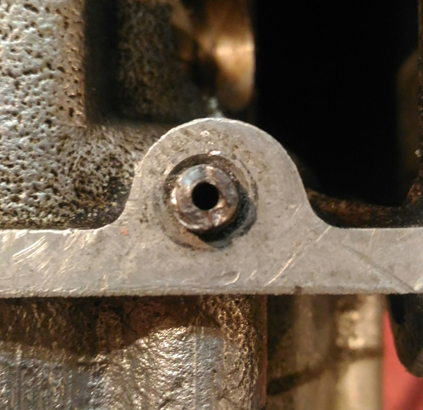

Парни, приветствую.
Подкиньте пару идей как выковырить этот обрубок болта. (Вложения).
Двиг достался с этим "презентом", только обломок был повыше. Я накрутил на него гайку и просверлил Dia 1,5 мм поперек насквозь. Вставил в просверленное отверстие это же сверло и попытался вывернуть ключом на 10 за гайку. Но не вышло. Провернулось и обломилось ниже.
Отверстие вдоль оси винта сверлил кто-то до меня.
И еще вопрос: выход в блок этого отверстия с рубашкой охлаждения совмещен? Поэтому винт так прикипает?

Вадим, в продаже есть наборы для творчества-так называемые вывертыши! По виду как фреза , под неё сверлишь обломыш, а потом вкручиваешь вывертыш, крутить в сторону открутки болта. Если надо, завтра могу фото их скинуть

Экстрактор имеешь в виду?
У нас в магазинах одна китайщина из пластилина. Объехал сегодня пол города...
Думаю, может гайку накрутить на остаток ниток резьбы и сварки капнуть внутрь гайки? Тем более отверстие осевое на обломке есть. Туда немного плазмы затечет. Должно прихватиться. Потом полностью остудить и пробовать открутитить. Алюминька вокруг не поплывет если сваркой буквально тычок сделать?
Маска хамелеон у меня, т.е. промахнуться не должен )))

Алюминька не должна потечь, сварка как последний шанс. Приваришь гайку, остудить и пробовать потихоньку откручивать, должна выкрутиться обломанная часть.

Если вышеупомянутые способы не помогут, то придется азоткой. Если не купить, то для этих целей, как приготовить самому, на ютубе полно рецептов. Уже поболее десятка заломышей вытравил. Только для этого болта придется и головку снимать и шпильку выворачивать. А эта шпилька также сообщается с водяной полостью :)

В позапрошлом году я вытравливал на двух блоках обломыши, только не азотной кислотой, а аккумуляторным электролитом. Азотку в мелкой таре не нашел, все от десяти кг., а лучше бочками. Травил при помощи постоянного тока 12 вольт и лампочки. На всё про всё ушло часа четыре, кислоту менял шприцем. Даже обломок метчика вытравился.
Ссылку мне дал Дима Броди http://forum.rentboat.dn.ua/showthread.php?tid=54
Есть у меня фото и немного видео с хренового телефона :) Могу порыться завтра поискать. Там завораживающее зрелище - пузырьки водорода. Прям хотелось его собрать в бутыль, добавить примерно треть объёма кислорода и БАХНУТЬ - вспомнить молодость.
