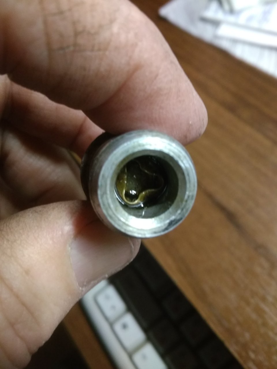

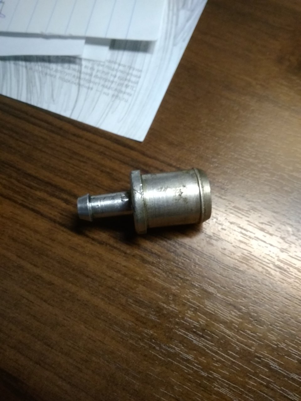

Здравствуйте.Прошу подсказать.Дошла у меня очередь до бензобаков от ветерка доставшихся от отца.На выходе из подкачивающей груши вставлен широкий шланг(сама груша широкая и очень мягкая).В широкий шланг вставлен переходник на шланг более тонкий для подачи топлива к мотору.Когда снял переходник внутри его увидел насос для перекачки конденсата,как в картере.Для чего?

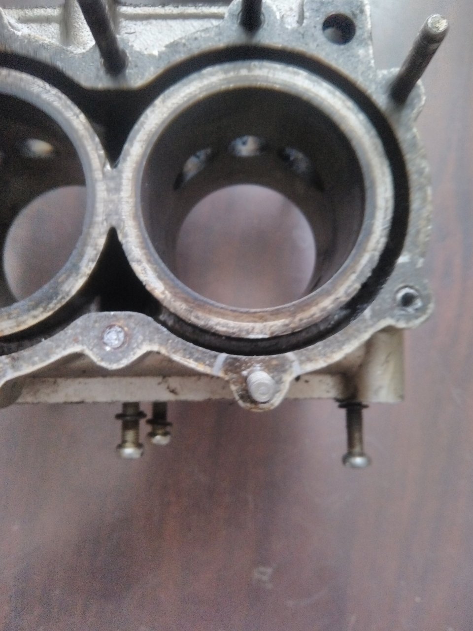

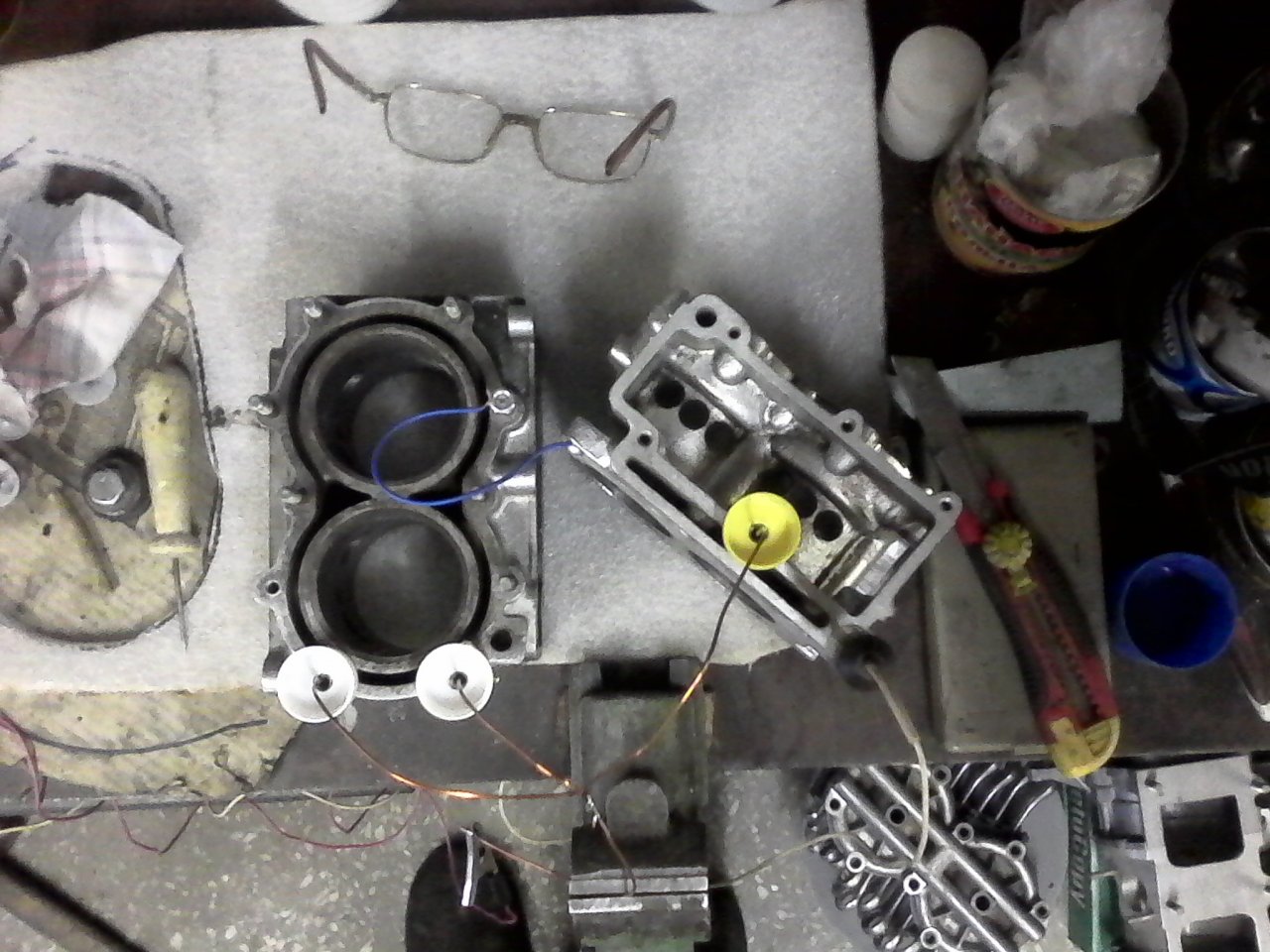

В позапрошлом году я вытравливал на двух блоках обломыши, только не азотной кислотой, а аккумуляторным электролитом. Азотку в мелкой таре не нашел, все от десяти кг., а лучше бочками. Травил при помощи постоянного тока 12 вольт и лампочки. На всё про всё ушло часа четыре, кислоту менял шприцем. Даже обломок метчика вытравился.
Ссылку мне дал Дима Броди http://forum.rentboat.dn.ua/showthread.php?tid=54
Есть у меня фото и немного видео с хренового телефона :) Могу порыться завтра поискать. Там завораживающее зрелище - пузырьки водорода. Прям хотелось его собрать в бутыль, добавить примерно треть объёма кислорода и БАХНУТЬ - вспомнить молодость.
Круто, спасибо за идею. Мне предстоит два обломыша удалить. Понаделают шпилек из сыромятины... В одной, как видно обломыш экстрактора.

Эти спокойно азоткой или Лешиной технологией вытравляются. Поменьше металла оставляй и дело очень быстро пойдет. С экстратктором сложнее будет, Даже не знаю как подступиться.

Да, всё верно. 2й номер экстрактора обломился в высверленной шпильке. Экстракторы очень плохо работают со шпильками из сырого металла. Они его сминают, вырываются со стружкой, обламываются.

....Когда снял переходник внутри его увидел насос для перекачки конденсата,как в картере.Для чего?
Александр, это не насос, а клапан. Он один и тот же в нептуно-вихре-ветро-бензонасосах (может ещё в каких), канале перекачки конденсата Ветерка и в советских грушах.
В грушах он живёт именно для того, чтобы она качала бензин в одну сторону, а не гоняла его туды-сюды. Я в мелкую китайскую грушу вместо кривых китайских шариков поставил такой клапан, благо подошёл в отверстие идеально, и груша закачала как надо.

Когда обломанная шпилька имеет малый диаметр, не разбежишься с экстрактором.

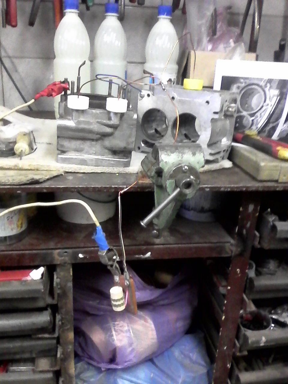

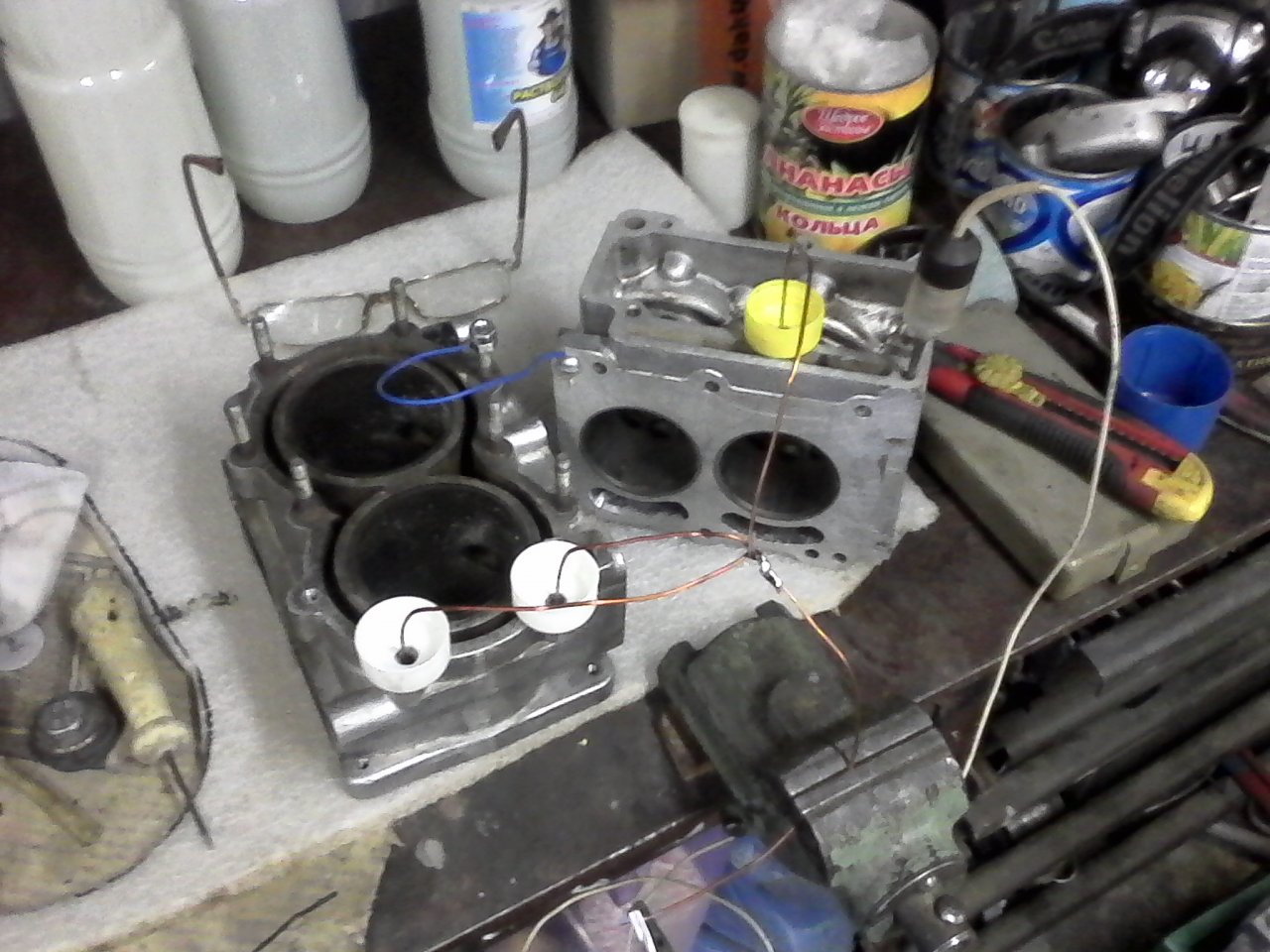

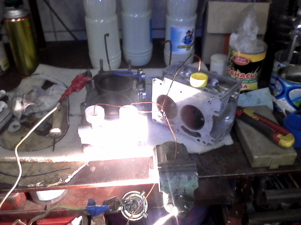

Нашел я съёмку хренового качества, как травил сразу три шпильки.
Фото:
Подготовка. Крышки от бутылок приклеил на герметик. Блок в процессе греется градусов до 45-50. В шпильках просверлены отверстия 2,3-3 мм, медные проволоки опушены в эти отверстия так, чтобы не было прямого контакта с корпусом. Погасшая лампочка пробника в блоке с желтой крышкой свидетельствует об отсутствии контакта.
148573
Вид сверху.
148574
Сначала ток регулировался резисторами нивовской печки. Оказалось неудобным.
148575
С лампочкой Н4 дело пошло веселее.
148576
Резьба стала чистая и шелковистая :)
Все работы проводились при хорошей естественной вентиляции. Поверхность гильз покрыта литолом во избежании коррозии.

Век живи, век учись :dedok! Спасибо, Лёш, познавательное видео, дай бог, чтобы не пригодилось:good::jokingly:!!!
Нашел я съёмку хренового качества, как травил сразу три шпильки. ....
+++ Снимаю шляпу за изобретательность !:snimau shlyapu::) . Прям "синхрофразотрон " ! :good:
