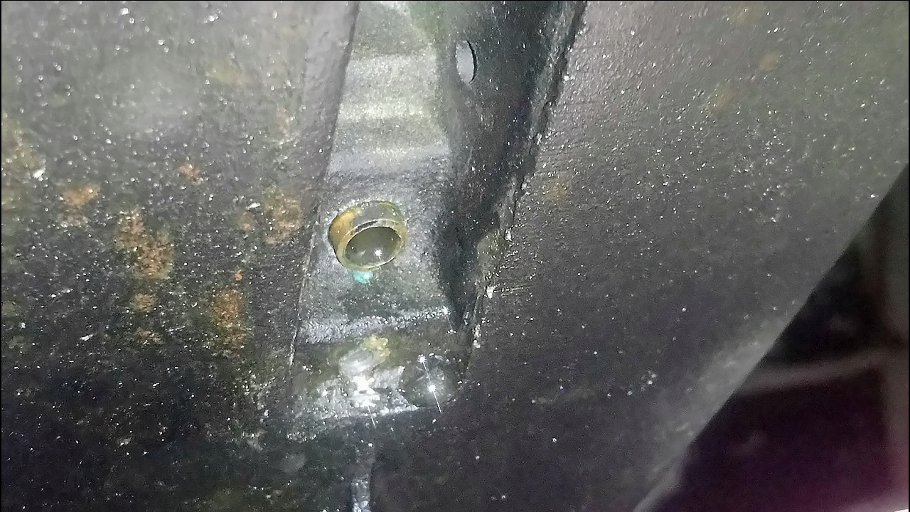

Вот, снял пластину посмотреть. Вроде около 8мм есть от трубки до неё. Решил попробовать погонять без пластины, и увидел улучшение. Гонял с винтом минут 10 на средних оборотах, что бы не выкидывало воду. Мотор греется, но водя из контрольки вытекает терпимая, градусов 50-60. Руку можно держать. Когда выключаешь винт, то прослеживается явная тенденция к остыванию, то есть мотор работая на холостых остывает.
Сразу появилась вроде бредовая мысль - засасывает выхлопные газы что ли!? Потому как отверстия в пластине ближе к выхлопу. Бред конечно. Может на против трубки просверлить несколько 2мм отверстий? Или трубку укоротить заподлицо с корпусом сапога.
В общем гонял долго, в бочке даже вода нагрелась, но мотор был в относительной норме. Но пропали холостые. Отодвинул пластину с роликом на заслонке до упора на себя. Холостые появились, мотор стал лучше заводиться, но один раз был удар в кривошип с хорошим звоном. Но это возможно потому что я когда холостые пробовал убавить, и мотор чуть не заглох, потом дал газу и получился удар. Больше вроде не было. (но звякнуло так, что я думал и шатун погнёт) Похоже что дело всё же в трубке. И ещё что то скрипит в моторе как в видео выше. Зимой занесу домой в мастерскую, снимку голову и посмотрю где скрип, в сапоге или голове. Сапог всё равно в прокладку потёк где два винта внутренних, заодно хочу и редуктор поменять изношенный, нашёл я шестерни почти отличные. Если жаба не задушит, то и подшипники поставлю СКС.
Юрий 4575
09.09.2017
336
Фрегат М340F
И когда с винтом даешь нагрузку, то водичка у свечей на головке начинает закипать, а если обороты убавить, или выключить ход, то головка быстро приходит в норму. То есть всё таки в трубке дело. Хоть проходное у неё и относительно небольшое, но видимо 8мм от среза трубки до пластины маловато.
