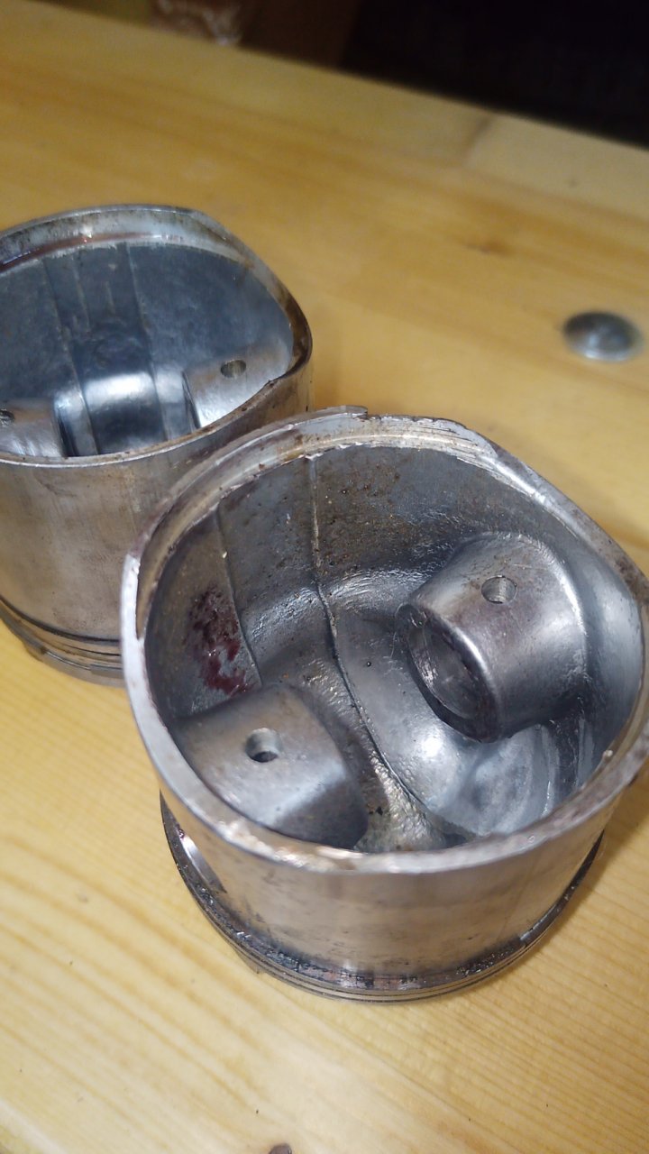

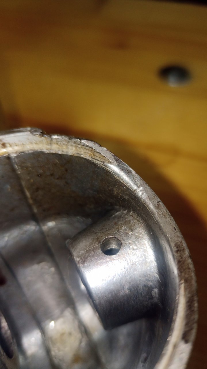

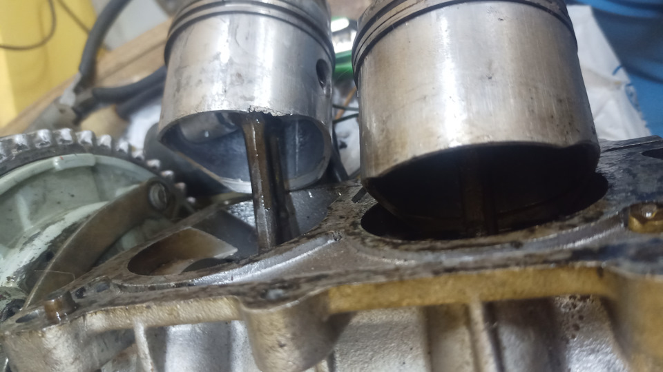

Подниму тему. Снова перебираю мотор, обнаружил на одном из цилиндров сколы на юбке. Вопрос, как с этим жить? Менять поршень? Или забить, убрав лишнее с нормального, чтобы вес поршней совпадал?
Убрать бахрому на раненом поршне.И все.
Но,можно,и нужно выравнять по весу поршня.Будет гут.Балансировку делай высверливанием в днище поршня в теле дефлектора,на глубину не более 3мм.Там мяса много.Только аккуратнее...
Принято. Высверливание в днище поршня в теле дефлектора оставлю на последнее. Сначала дремелем сниму заусенцы, наплывы и т.п. - сколько-нибудь веса уйдет.

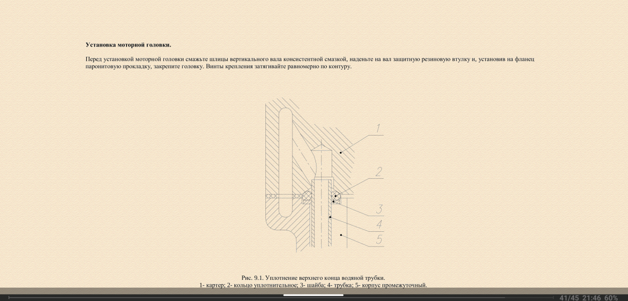

Уплотнительное кольцо трубки подачи охлаждающей воды рассыпалось от старости в руках. Резинка представляла из себя конус с опорой на шайбу. Поз. 2 на рисунке. От чего можно подобрать аналог?
225034
4 200
Уплотнительное кольцо трубки подачи охлаждающей воды рассыпалось от старости в руках. Резинка представляла из себя конкурс с опорой на шайбу. Поз. 2 на рисунке. От чего можно подобрать аналог?Посмотреть вложение 225034
На крайняк от подходящего по диаметру шланга отрезать колечко. Работает.

Можно пеньковый шнур, обмазанный герметиком намотать, ФУМ-ленту, вырубить из 2-3 мм резины (не обязательно МБС). Количество вариантов ограничивается только вашей фантазией.

Цитата от Сашок33
Далее, верхняя трубка, которая входит в картер.... колечко в топку, зачастую не уплотняет и часть воды не попадает в контур охлаждения. От шланга с бензобака отрезаем трубочку высотой 3=4=5мм(зависит от конуса отверстия захода воды в картере,который сделал нетрезвый стажер УМЗ)
Один торец на данной трубочке делаем на наждаке конусным, при таком раскладе вся вода пойдет на дело....... Под резиновым уплотнением наличие металлической шайбы обязательно............

Я поставил уплотнительное колечко от вихря, предварительно обточив его наждачкой
