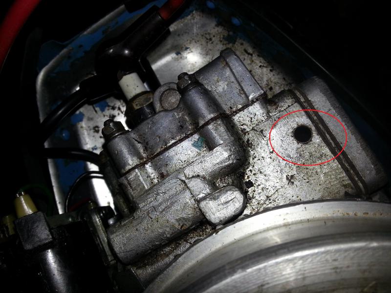

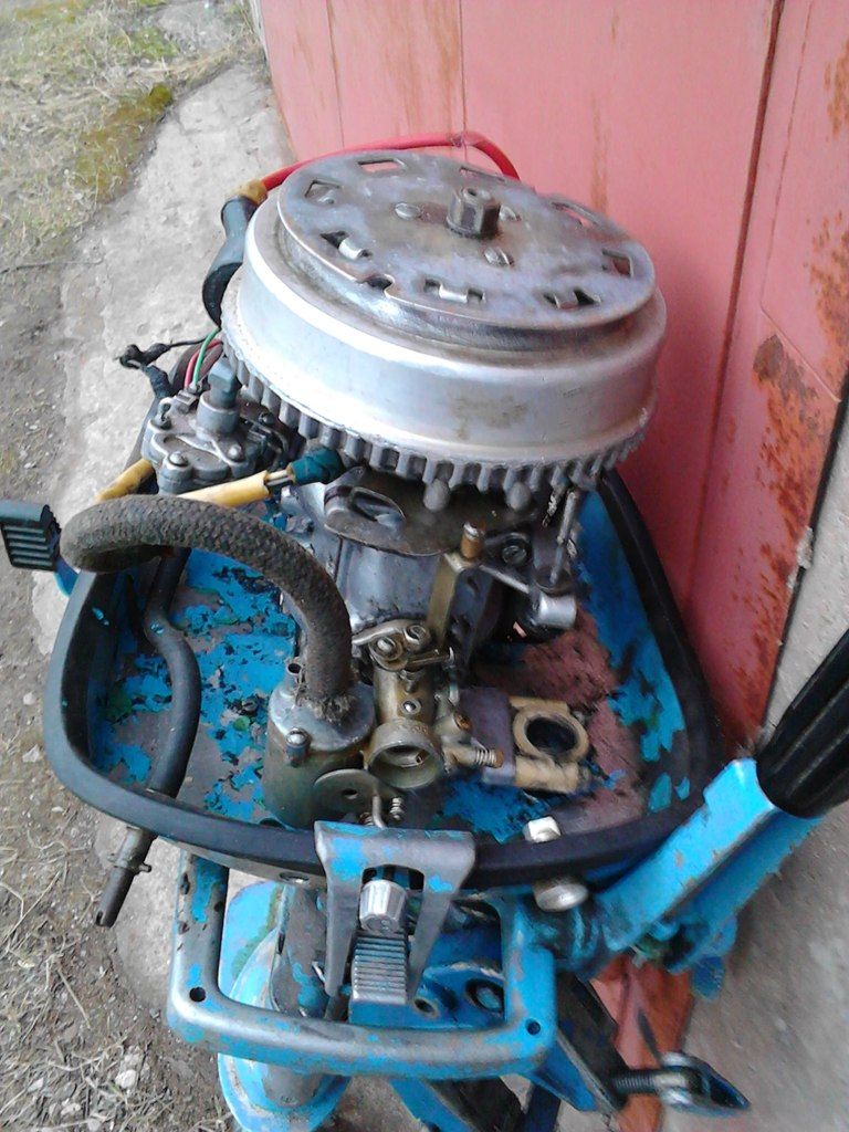

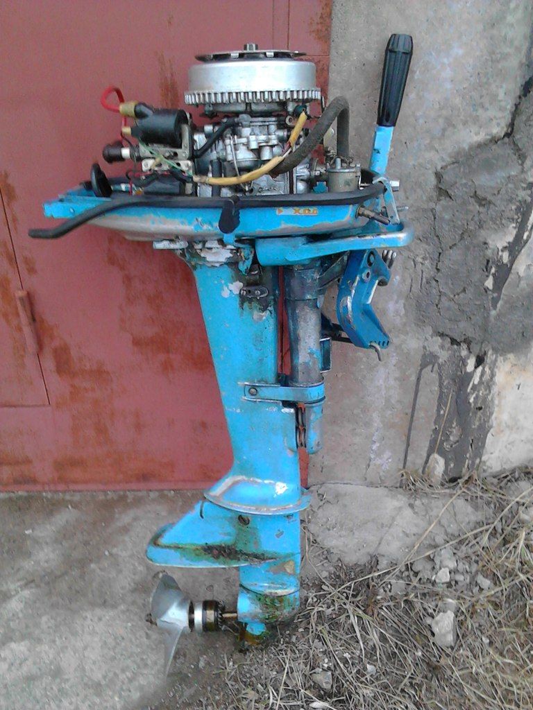

Достался мне ветерок 8. Решил начать восстанавливать его и создал тему по поиску запчастей, да что-то столько вопросов появилось...
Сам ветерок:
Пока из очевидного, нет нижнего стартера, разбит редуктор.
Плюс есть какая-то дырка в двигателе, но при этом компрессию мотор держит.
Зачем это сделано было?
Заклеить поксиполом получится или нужно варить аргоном?

В соседней теме кто-то стартер от Ветра предлагаетhttp://forum.motorka.org/topic7148.html - как раз для твоего мотора. а дырка - возможно, прежний хозяин "писюн" ставил(или хотел ставить) для контроля охлаждения. ИМХО: по внешним данным моторчик можно к жизни вернуть. а что у него внутри - вопрос.

Мне кажется что крышка поплавковой камеры требует замены. Дырка да либо контролька, либо неудачная принудиловка. Почему неудачная? Потому что не на месте.

Можно резьбу нарезать и болт вкрутить.Снимай голову,карб,коллектор чтобы оценить состояние внутри-зазоры между роликов износ,задиры на поршневой это если полностью коленвал снимать не будешь.Зазор между роликами можно считать допустимым если сверло диаметром 1мм не проходит.
Фотки выкладывай.

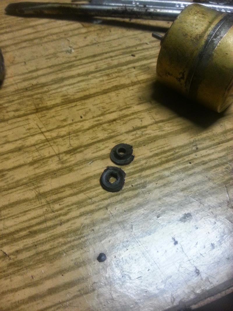

В фишбейне читал про замену сальников в карбе, но не встречал в нете, что бы кто-то делал это. Нужно ли на какие-то прокладки или сальники обратить внимание?

Выкрути винт ГТЖ, канале ГТЖ стальная шайба и резиновая шайба.
А резиновую шайбу реально подобрать в автозапчастях?

Ты её извлёк?Что с ней?Быстрее самому вырубить.

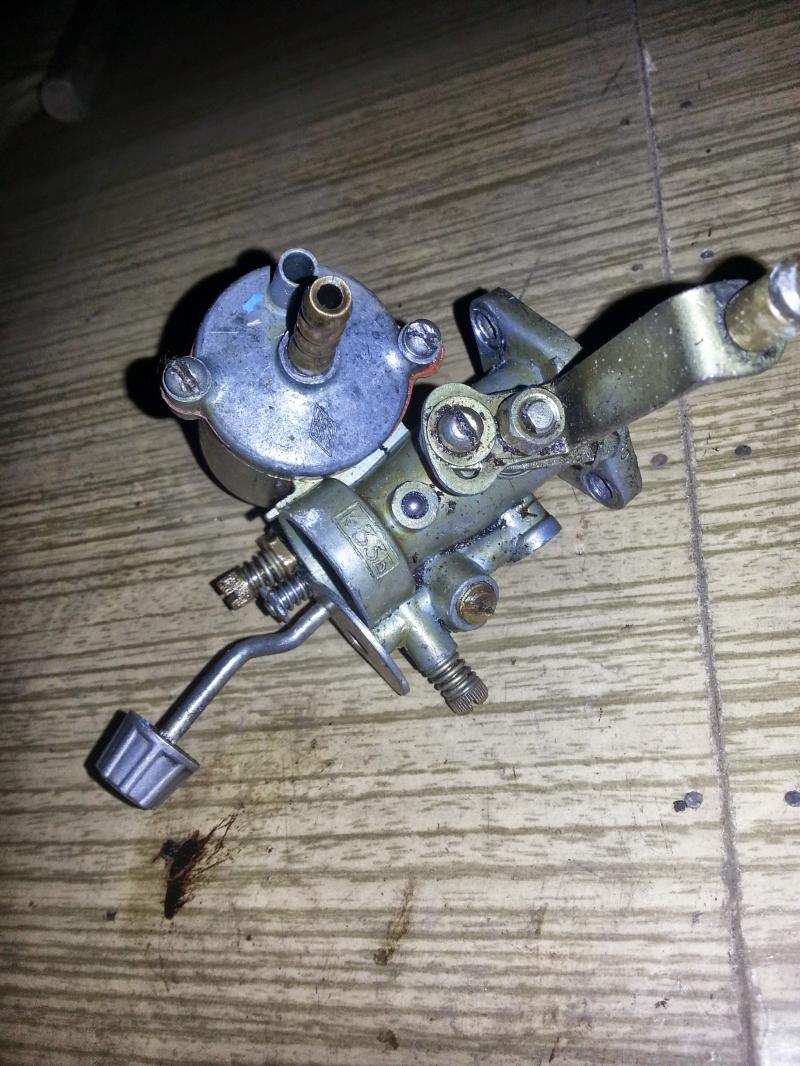

Резинки в карбе должны быть плоскими?
У меня такие, выглядят не очень...:

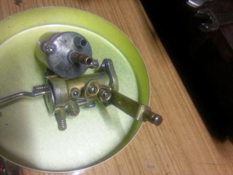

Карб весь разобрал, кроме тяги вверху и промыл в бензине с маслом (другого не было ничего)
До отмывки, но чётче фотография

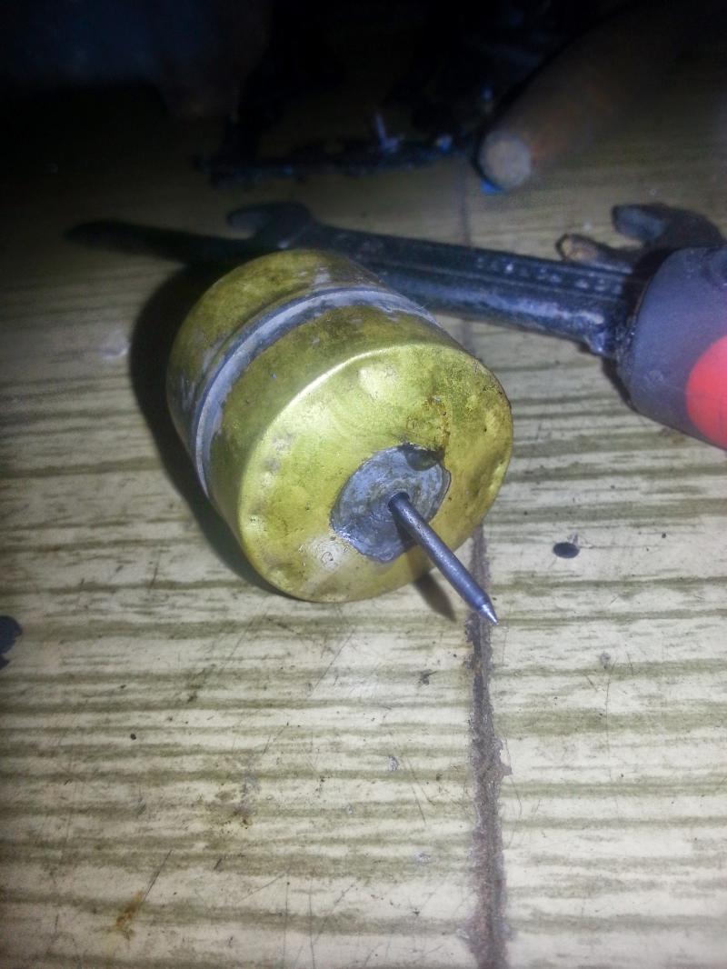

Скажите, поплавок должен ездить на игле?:

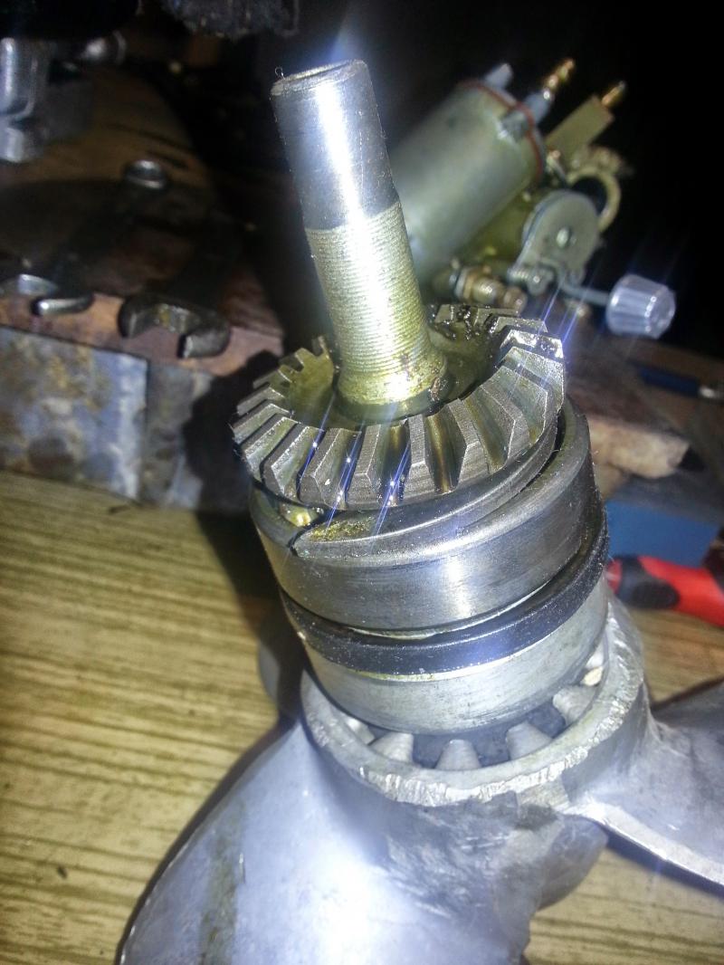

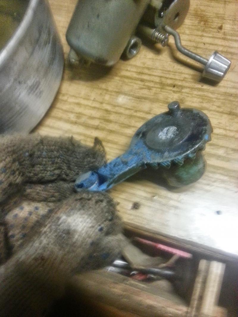

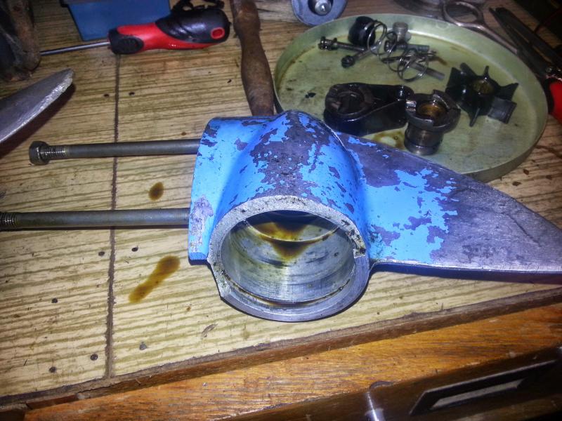

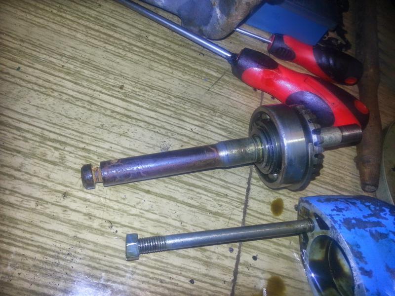

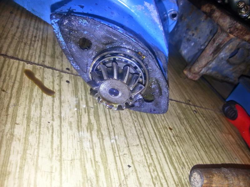

Разобрал дейдвуд.
Редуктор разбитый:

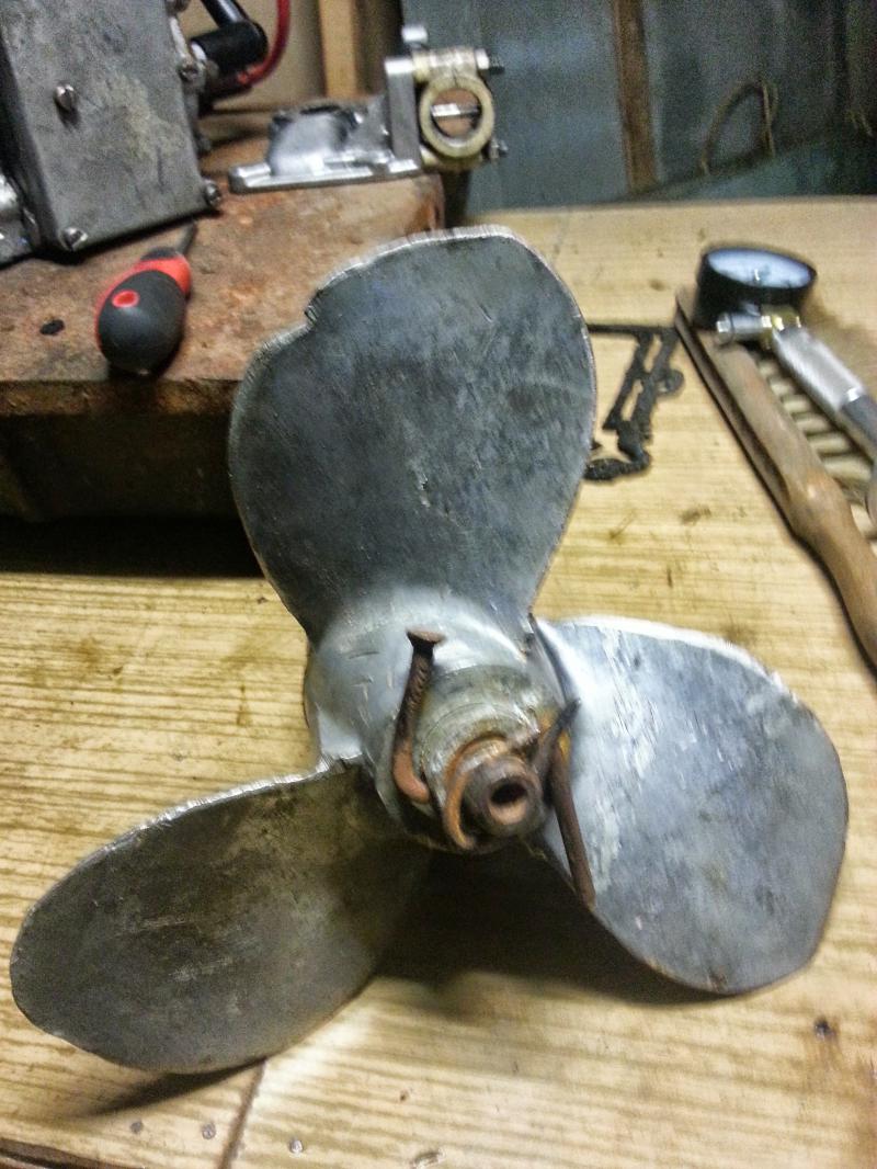

Винт:

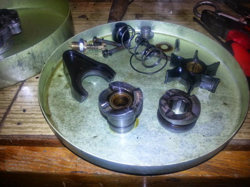

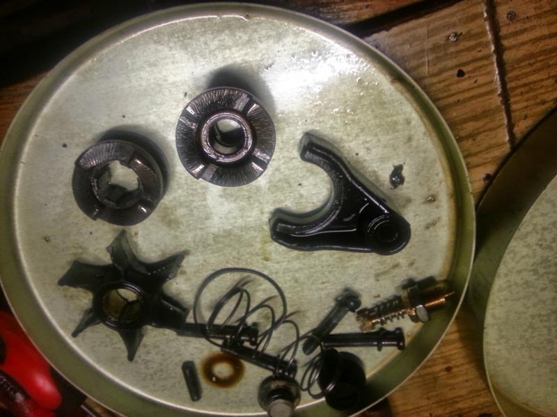

Помпа похоже истёрлась совсем:
Ведущая, ведомая шестерни и вилка:

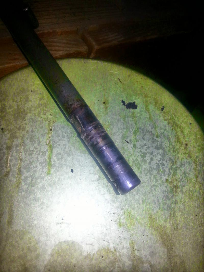

Вертикальный вал со стороны помпы:
Шестерни редуктора:
Горизонтальный вал:

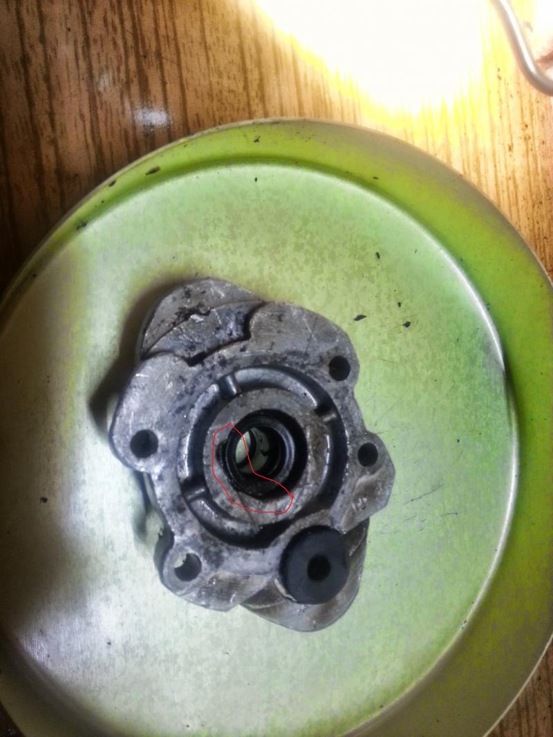

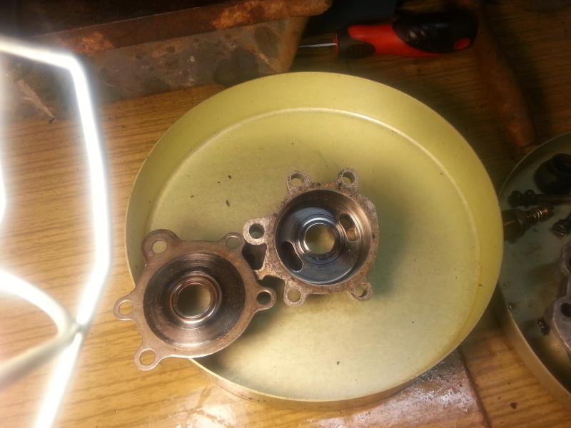

Странная дырка в стакане помпы:
И как вынуть подшипник оттуда?
Ещё торчит обломок в шестерне на румпеле:(
21 624
1 804
Бедный Костя. Это ты ещё не разбирал голову. Не переживай восстановишь.

Да-а-а! Пациента насиловали долго и с особым цинизмом :shock: :shock: . Ничего, если руки приложишь - потихоньку сделаешь. наберись терпения.

Игла должна сидеть без движения.
21 624
1 804
Забыл сказать. Игла поплавка съёмная. В поплавке стоит пружинный фиксатор. На самой игле проточки под разное положение иглы.
Тогда всё в порядке, так и есть. Подумал, что это игрища предыдущего владельца.

Помпу всю менять буду, тут ясно. А вот стакан помпы и остальное, как считаете, в каком состоянии?
В том числе и карбюратор. Надо подумать из чего можно прокладки карба вырезать
10 097
1 476
Корп.редуктора -
Шестерни+
корп.помпы-
Винт в запас
Карб по фото :pardon:
