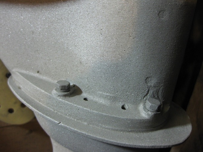

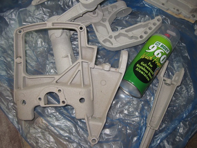

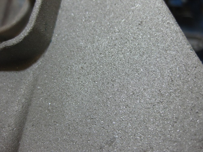

Ну значится пропесочили. Конечно я не так этот процесс представлял. Я думал там для определённого металла определённая фракция песка. А получилось что насыпали каких то камней, просеяв их через крупное сито, и минут за 10 ободрали сапог. После такой бомбардировки думаю сапог стал легче на килограмм :) Хорошо вроде всё заткнул. Правда теперь в соединение рукояти с румпелем придётся делать проставочные шайбы.
Заодно купил кислотник аэрозоль. Надеюсь на первичную обработку баллона хватит.

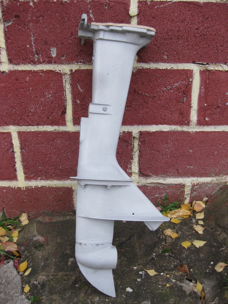

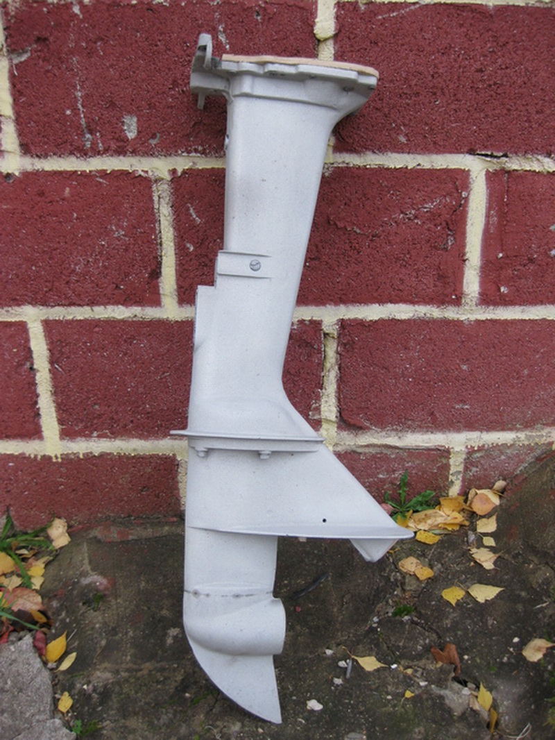

Грунт лёг отлично :good: ногтём не всковырнуть. Баллончика хватило на один тонкий слой.

Юрий 4575
09.09.2017
336
38
Фрегат М340F
Процесс видимо долгий будет. Если покрасить, а потом начать патраха собирать, так исцарапаю всё. Я ещёзапчастей в сапог так и не нашёл по близости. Один человек отозвался, а сейчас молчит. Либо Ветра в сборе предлагают. Новодел пока заказывать не хочу. Нашёл продавца в Череповце, так там на СССР овские запчасти цены запредельные. Вертикальный вал БУ 1000р. Редуктор 5тыр :shock:
Да и красить сейчас не где. Красил в гараже с феном строительным.
