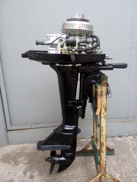

Вчера получил погорельца, Ветерок 8Э 1988. Мало того что черного цвета еще и закопченного :). Мотор эксплуатировался совсем мало. Это видно по редуктору. пимпочка в низу на киле еще целая. У гребного винта отверстие не разбито, и был латунный штифт. Люфты в румпеле небольшие. Помпа почти новая. Выработки на зеркале и на самом корпусе почти нет..Голова была заклинившая. Нижний подшипник прихватило. Все остальное живое. Подшипник, в принципе можно использовать, после смазки жидким ключом начал нормально вращаться, ни шума ни люфтов, но уже заменил оба. Сальники, правда были задубевшие. Зажигание пострадало, от действия температуры, но основание не болтается, маховик нигде не цеплял. Зазоры в замках колец примерно пол-миллиметра. Задиров нет на цилиндрах, иглы 2,495. Сегодня уже перебрал ногу и покрасил, опять в черный цвет. Хотел в другой. но смывка эту краснку не взяла, в отличие от синей или зеленой, которой красили на заводе. Эта скорее всего уже не родная. Но не вяжется с техническим состоянием. Обычно, в то время, такой ерундой, как покраска мотора, народ не заморачивался. И разным тюненХом не занимался. И моторы покупались не в качестве удлинителей пениса, а для дела. Завтра, если все нормально будет, постараюсь собрать голову.
Voivano
5 118
2 445
Ачинск
Ракета РЛ-380
Вот почт мерк получился :) Завтра полагаю установить стартер и на испытания.

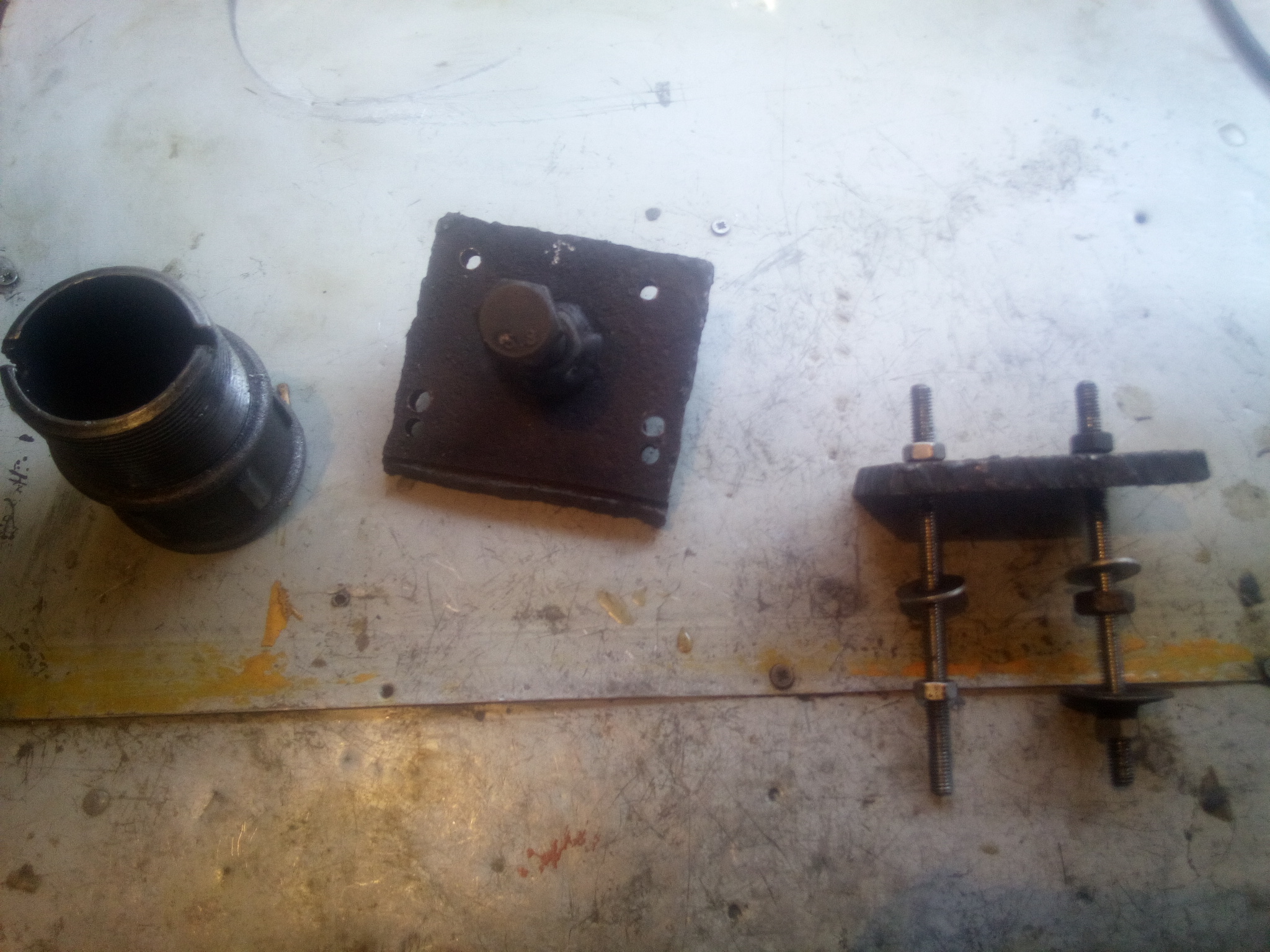

Для начало были изготовлены такие сьемники по чертежам и образцам из форума.

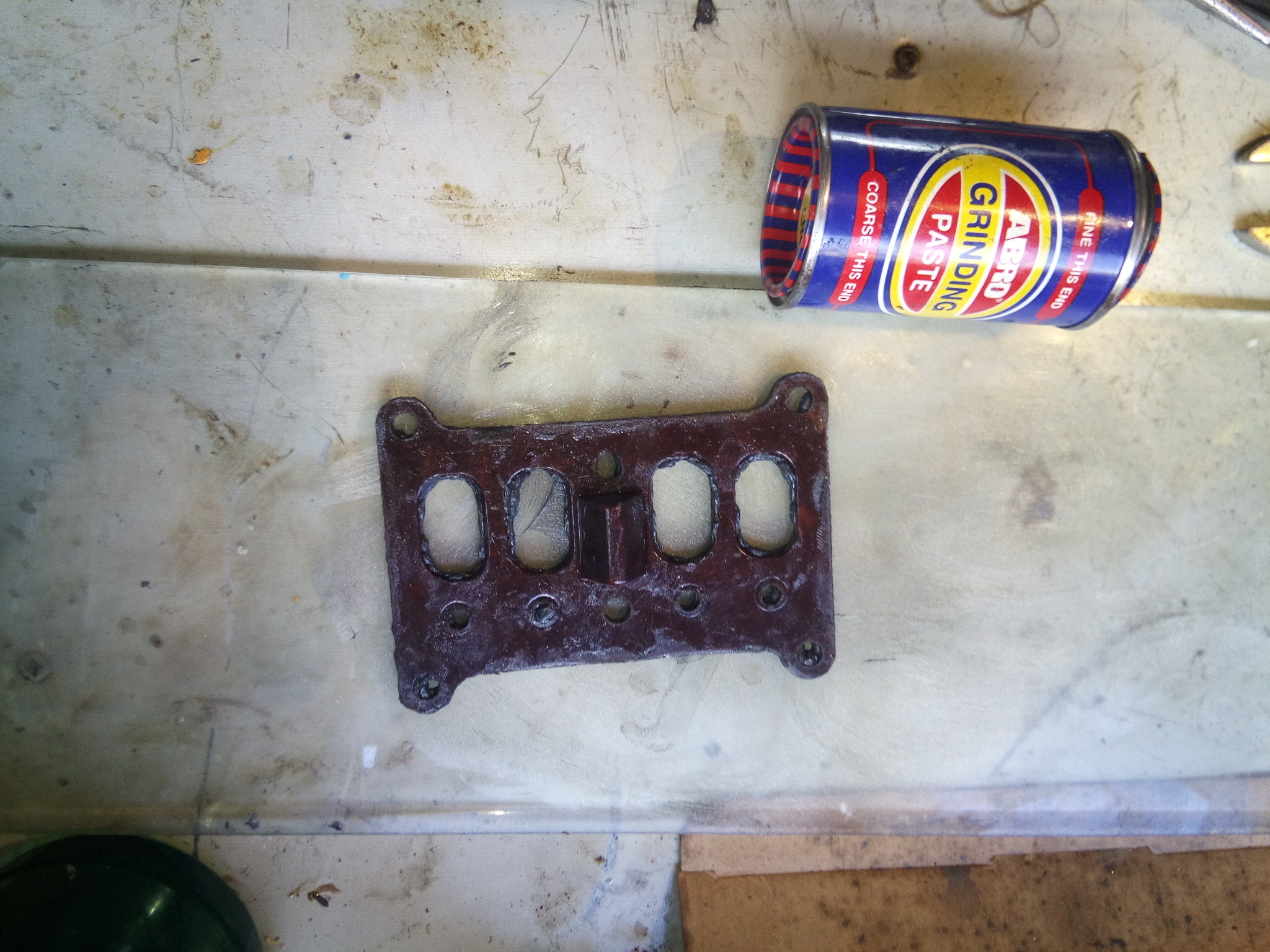

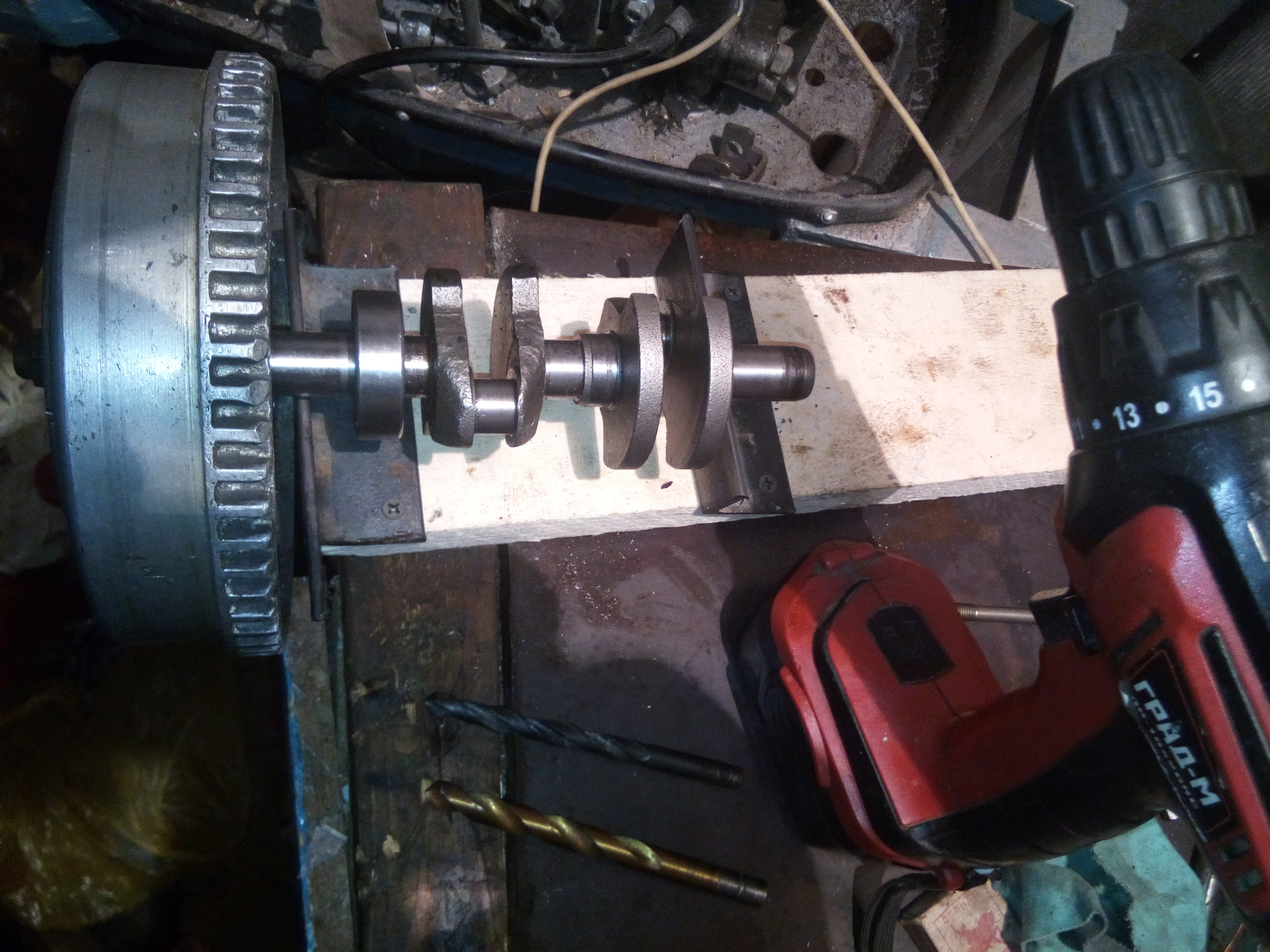

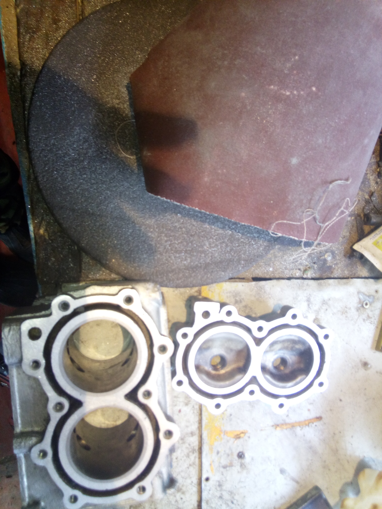

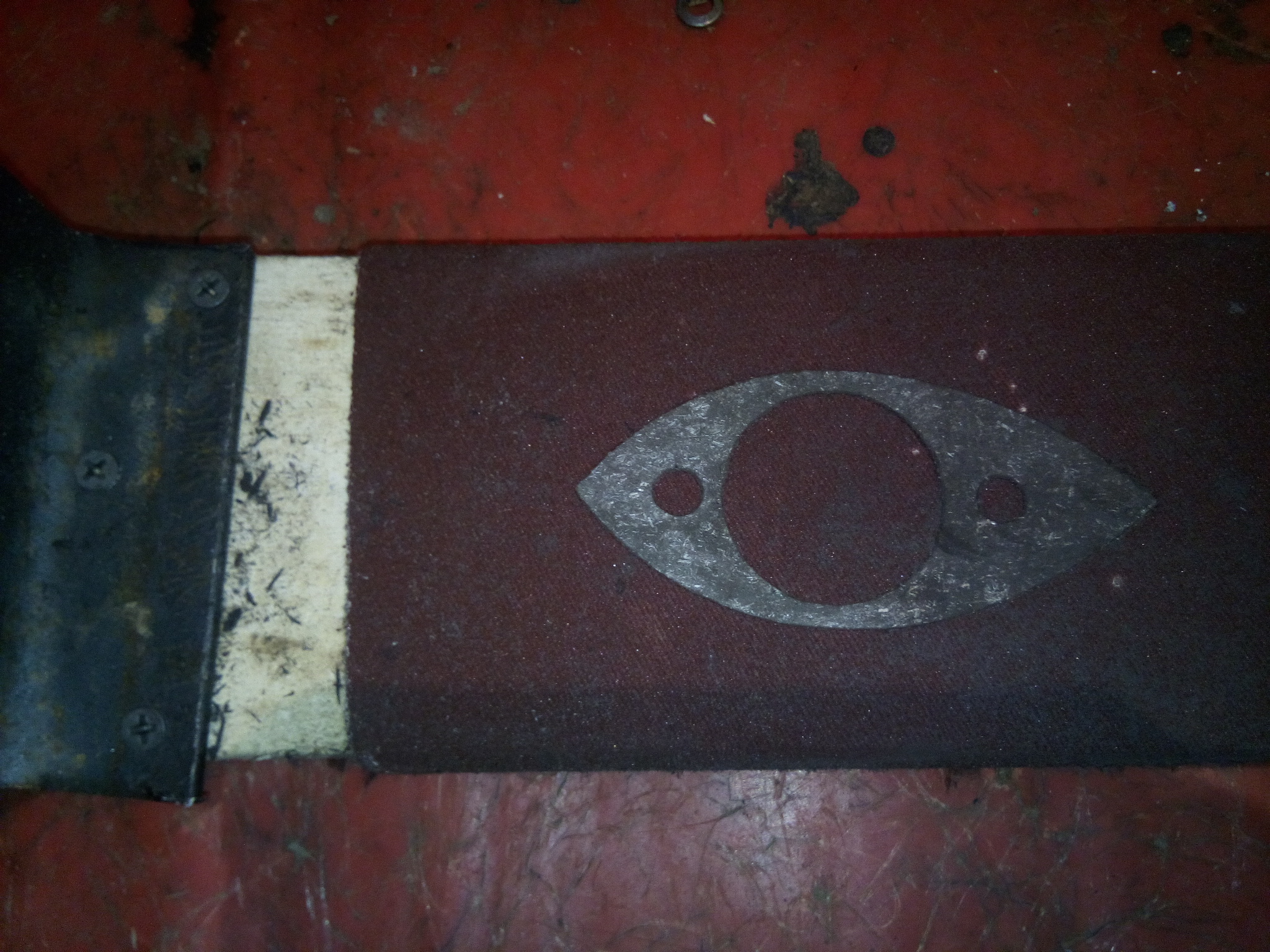

Первым делом был раскидан двигатель, вскрытие показало что все шариковые и иголки покрылись ржавчиной, тобиш под замену. Кольца имели зазор выше нормы, а стенки были частично покрыты ржавчиной.
1. Цилиндра от ржавчины отчищал уксусной кислотой, промывал и полировал дрелью с кругляком от валенка с добавлением графита.
2. Все новые иголки отбирал по размеру микрометром.
3. Среднюю опору, обойму, поставил с преобретеного позже донора.
4. Поршневые кольца, непонятно от чего, подпиливал так чтоб при выставление в цилиндр замки не были в одной плоскости.
5. Все сальники были заменены
6. Поршня и шатуны+ пальцы иголки подгонялись по вессу.ш
7. Поршня были покрыты МС покрытием, и отполерованы.
8. Коленвала вместе с маховиком баласировал, конечно это была жёсткая подобие, но лутше чем нечего.
9. Все плоскости под прокладки были выровнены.
10. Текстолитовая пластина под клапаны была притерта на стекле притирочной пастой.
Фото невсегда делал, по этому многих моментов нет.
Ещё был переделан румпель.
Окна цилиндров были доработаны. см. Фото 412e5ce87bb75b737c198f2dbf908770.jpg

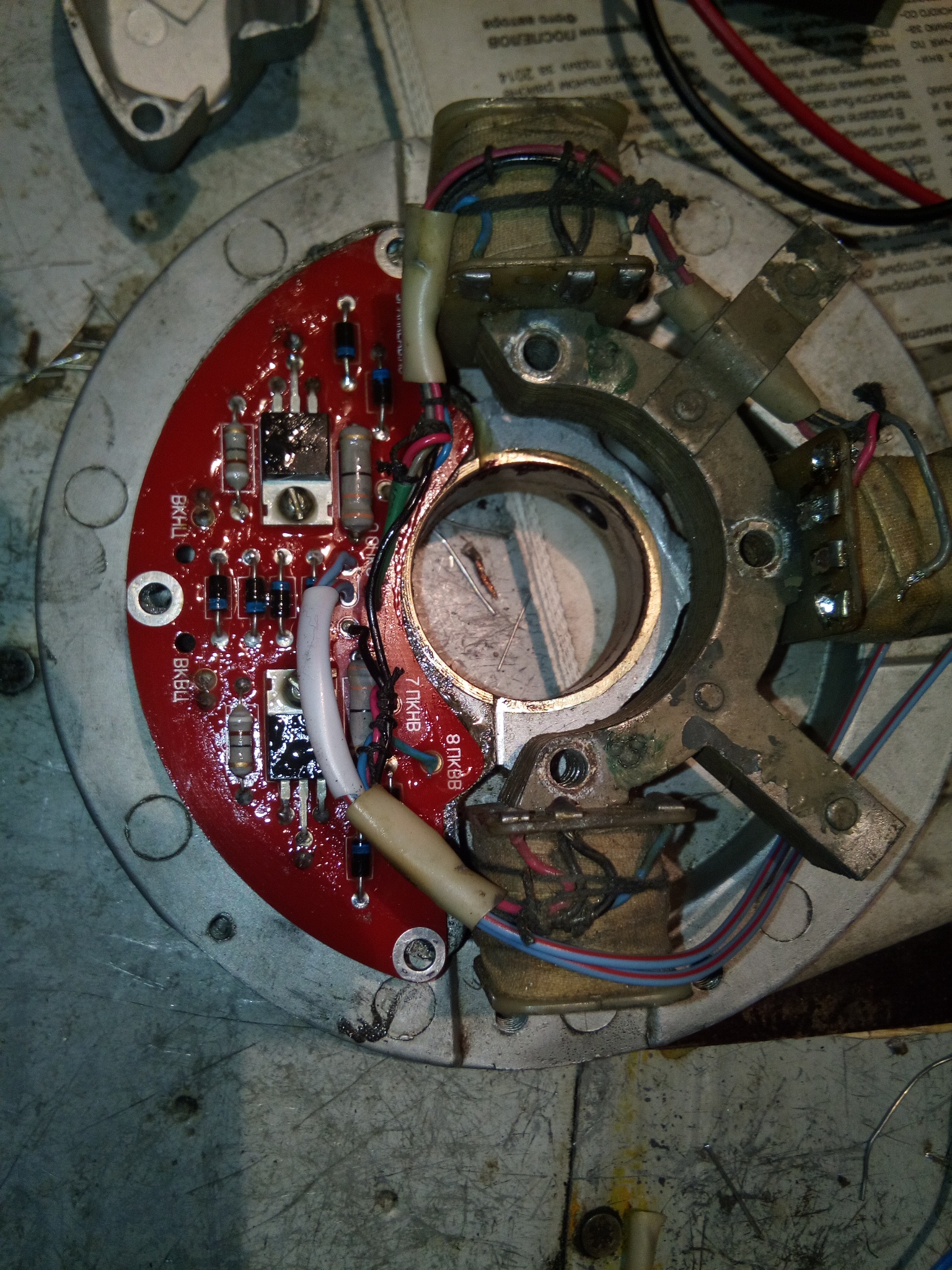

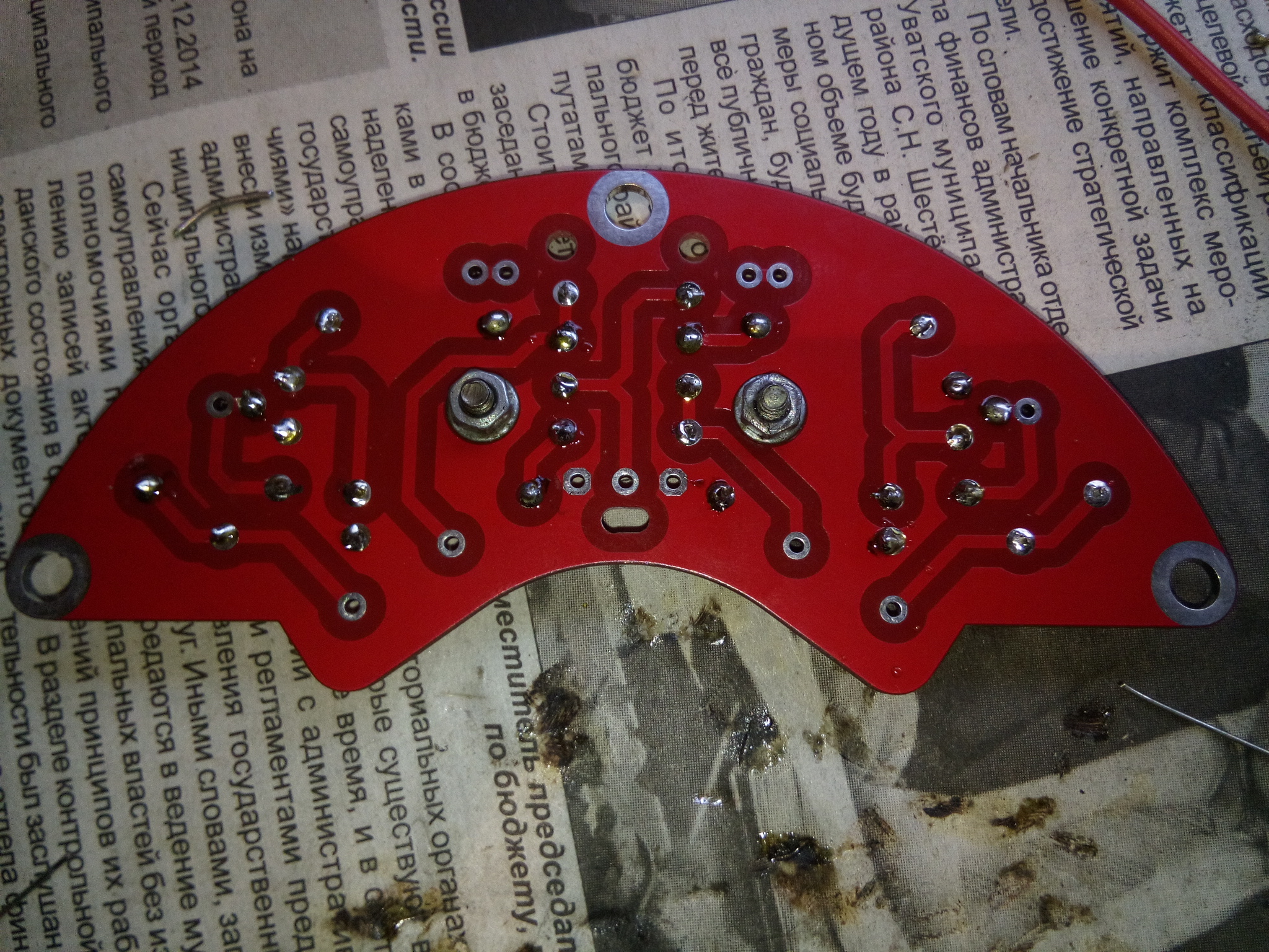

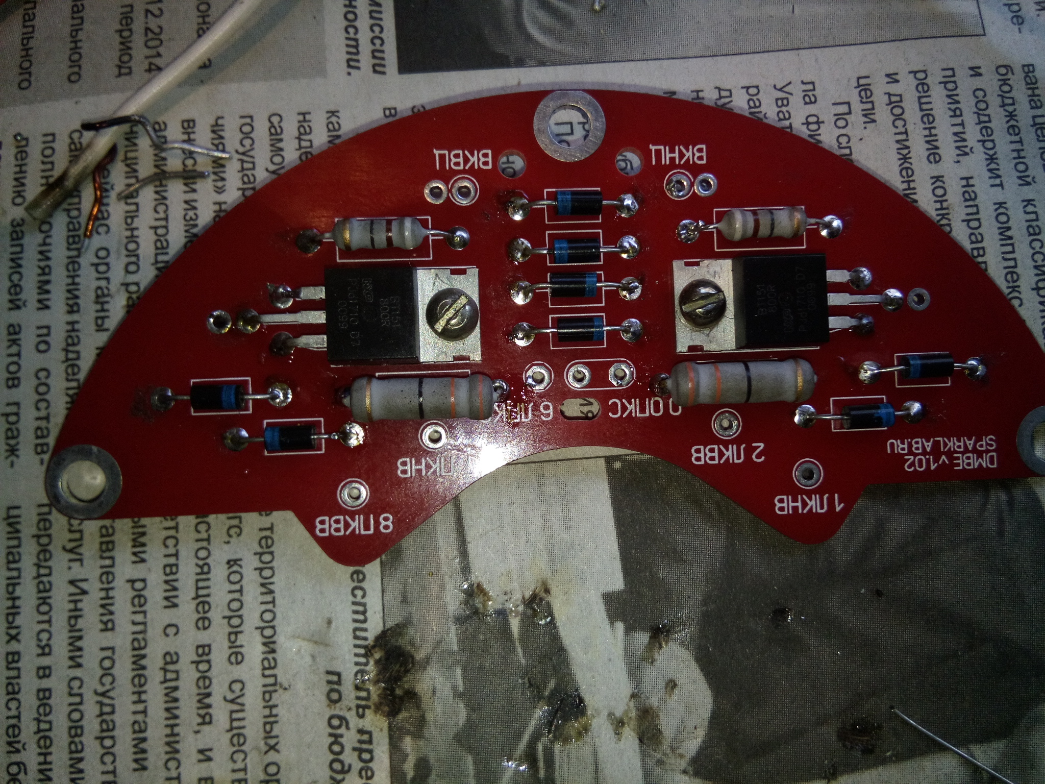

Зажигание было разобрано, плата выпаяна и заменена, провода так же менялись на аналогичные( не медной жилой). Голая плата была приобретена у форумчанина DAASN, спасибо ему за это. Радиодетали заказывал в интернет магазине.
Основание, подвижная часть была завтулина бронзовой втулкой, фото нет.
Из за этого получил смещение, сердечников. Пришлось все подтачивать напильником, чтоб нещадевали об маховик.

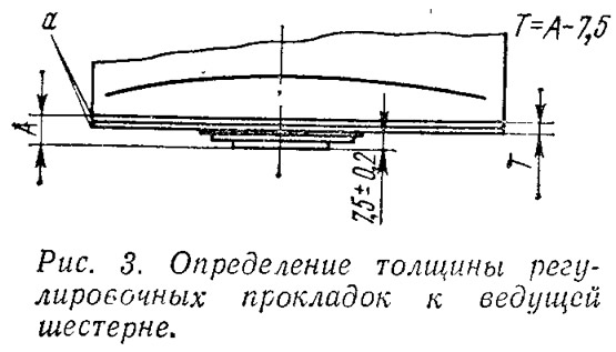

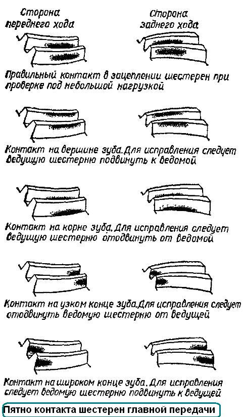

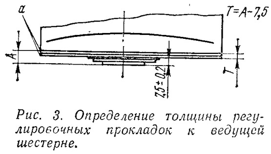

Далее редуктор, вроде нечего сложного, а поппрится пришлось. Мне кажется у вихря проще перебрать редуктор чем у ветерка.
1. Кривой гребной вал, был заменен
2. Тарсион. Сьело место под сальники и тонкие шлицы. Пришлось заменить.
3. Подшипники все живые, кроме маленького, гребного вала. 201 кажется.
4. Сальники под замену.
5. Помпа вся целиком заменена, на старой сьело все что можно.
6. Все зазоры с горем выставлены.
7. Муфта включения заменена.
Далее будет схема, регулировки зацепления, по которой я ориентировался и толщина прокладки.zadmost73 (1).jpegris_3_opredelenie_tolschiny_regulirovochnyh_prokladok_k_veduschey_shesterne.jpg
Так подгонялась прокладка .

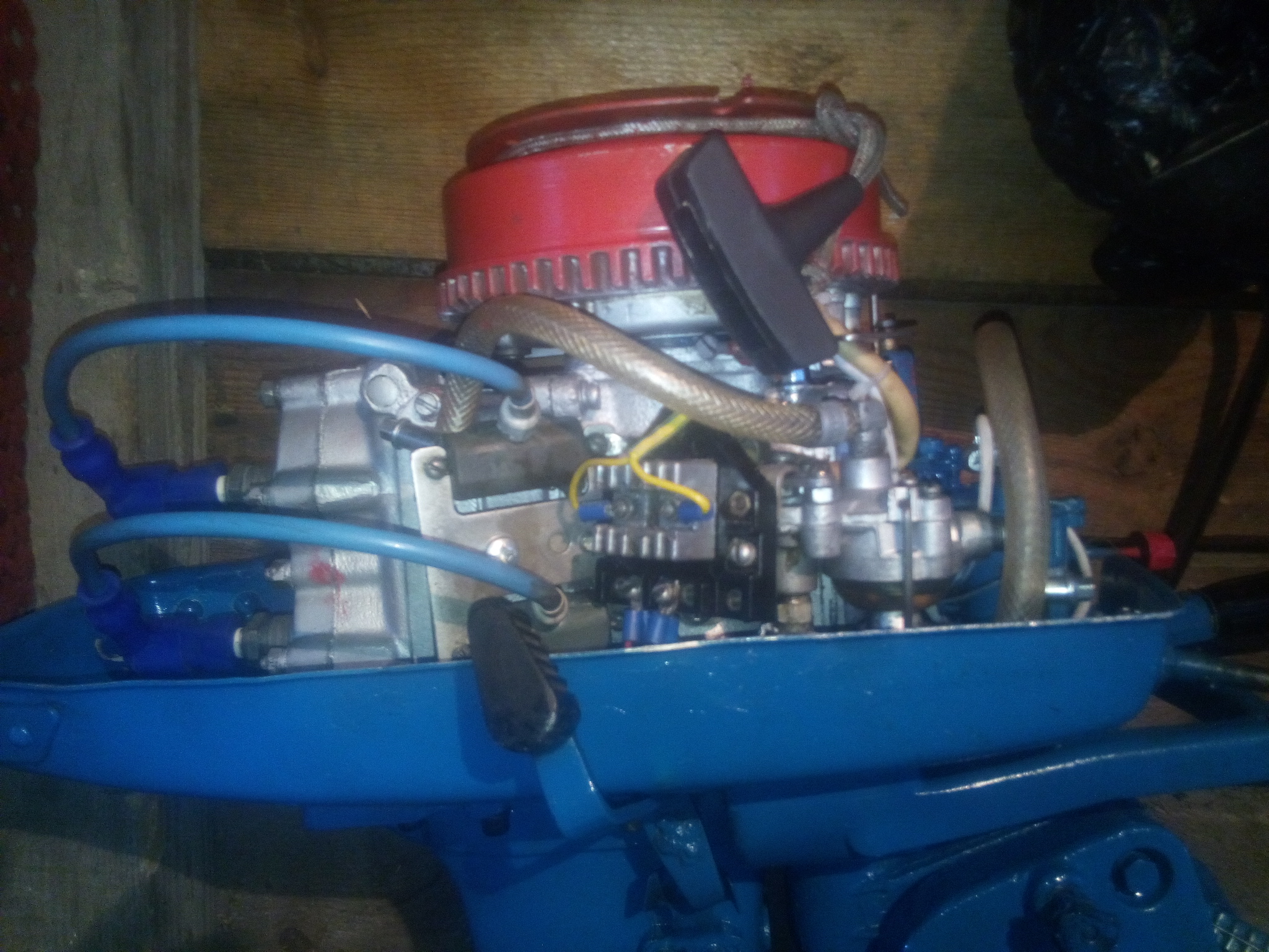

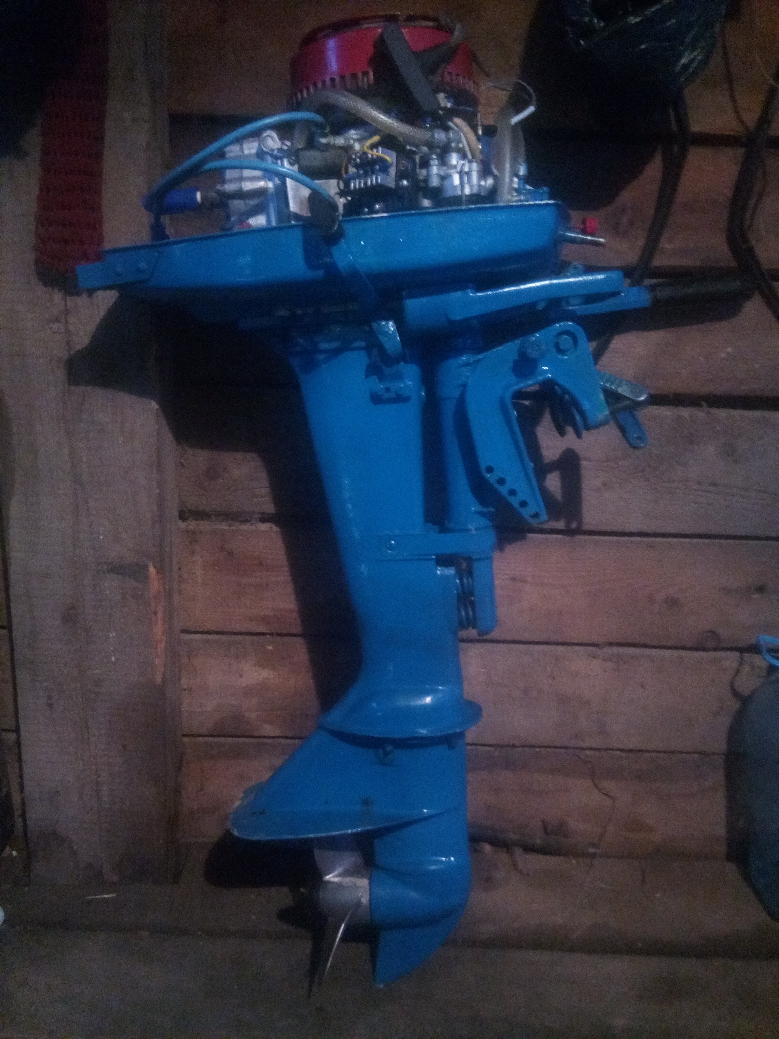

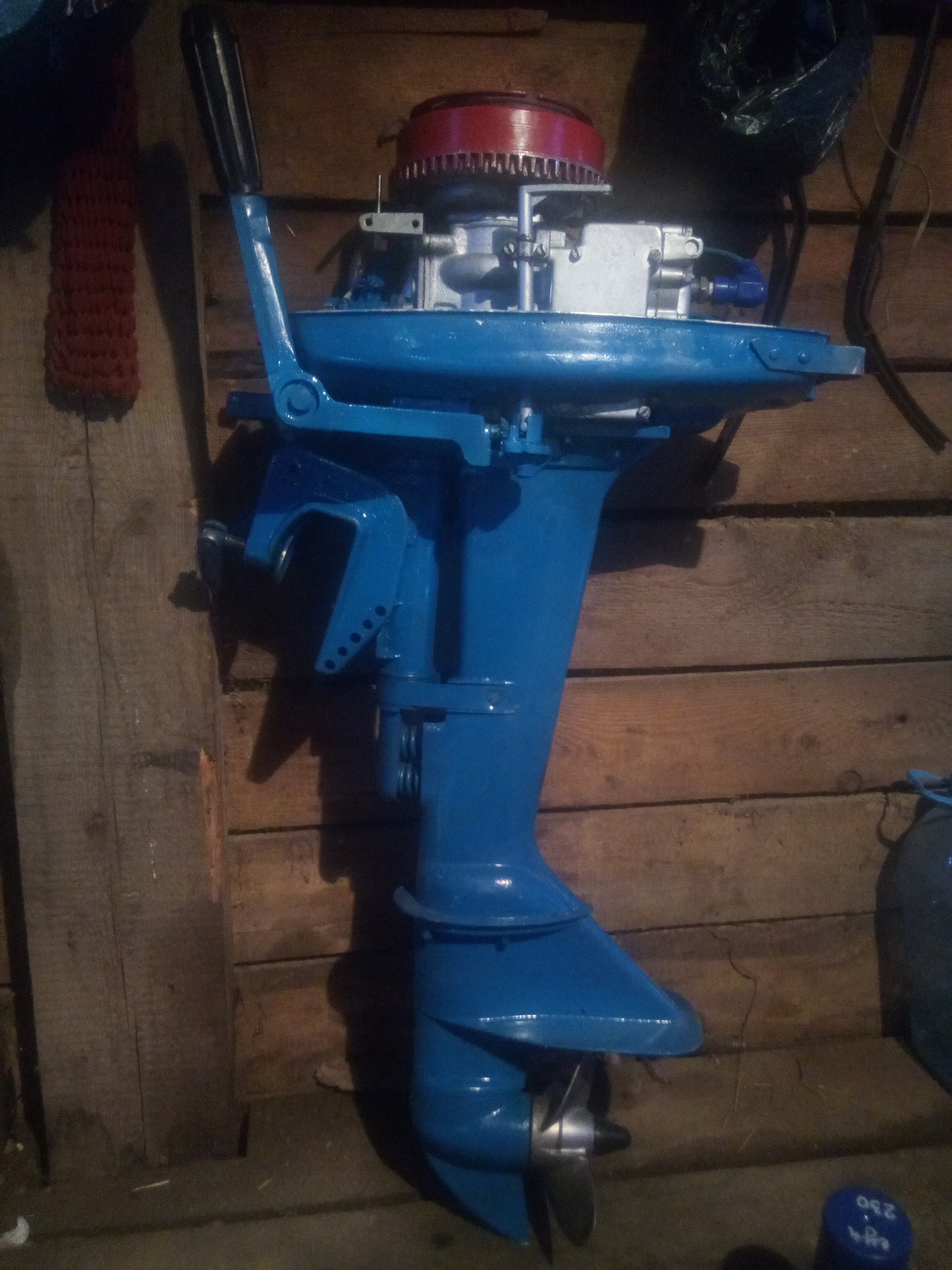

Всем привет. Разбил тут меня намедне остеохондроз. За сутки получилось встать на ноги. Ну и так как вся тяжёлая работа сразу отодвинулась, вспомнил о Ветерке. Решил сразу красить и собирать, а все испытания оставил на потом. Ну, типа там помпу проверить и всё такое. Из за недостатка времени, красить решил баллончиками. В 2 цвета, чёрный и красный. Вот только краски купил опять мало.
Всё ничего, переживаю в основном за настройку зажигания, и вообще мотора. Как сделать так, что бы он хотя бы хорошо работал, не представляю. Кажется мне что после переборки прошлая детонация ни куда не денется. Плохо что нет мастера поблизости.
Юрий 4575
09.09.2017
336
Фрегат М340F
Завел восьмую голову. Схватила со второго раза. Потом раза 3 заглохла. Работает вроде ровно, без детонации. Обороты нормально развивает. Холостые правда не держит, видимо регулировочка нужна какая то. Ну и пара нюансов тоже есть. Когда поршневую собирал, прослабил одну втулку. Пробовал ее поджимать, да еще пальцы с выносом микронным. В общем один цилиндр на больших оборотах позвякивает без нагрузки. И еще прорываются газы и вода через прокладки выхлопной крышки. Плоскости притирал на стекле. Видимо прокладки не очень, тонкие. Но меня другое смущает, а должна ли там вода просачиваться? Или где то еще прокладка хреновая что в выхлоп воду прет.
Двигатель работает намного тише чем 12й. Теперь можно будет на воде покатать. Вечерком видяшку молчаливую закину)
