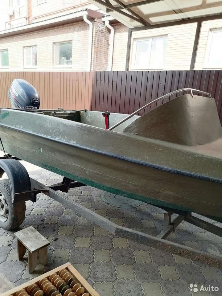

вот эту лодку хочу сделать веселее

Вот что пишет человек , который производил именно эти лодки : Лодка в гелькоуте , клееная полиэфирными смолами. Чтобы её покрасить достаточно заматовать гелькоут и покрасить высоко глянцевой полеуретановой краской . Они есть которые наносятся с грунтом и которые наносятся сразу на основание . Гелькоут до стеклоткани зачищать не нужно.
Эх , теперь бы определиться с краской ....
