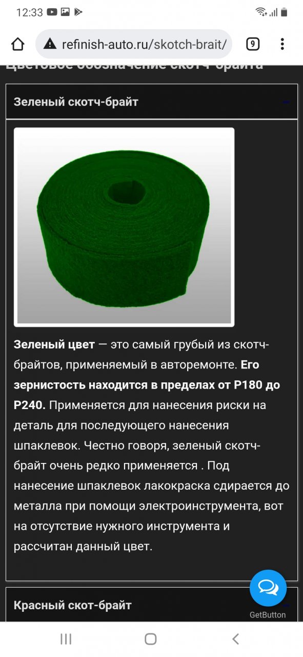

И ,видя твою неосведомлённость в вопросах полировки,скажу-после скотч-брайта зелёного цвета(мелкий)не нужно выводить 1000 -кой,после него можно сразу полировать-рисок не останется.

Вот выдержка из гугла.... это так, для "осведомленных", что такое скочбрайт и какой он зернистости.....Еще как не осведомленный, скажу что максимум в полировку гелькоута можно вывести после 600 й наждачки ито минимум двумя-тремя пастами... и поверь мне...лучше дойти до 1000 и легко полирнуть, чем выводить после 600... гель конечно не лак, перегреть его сложнее, но поипаться прийдется. P.S.
Надеюсь что "специалисту" понятны все высказывания "неумехи"
