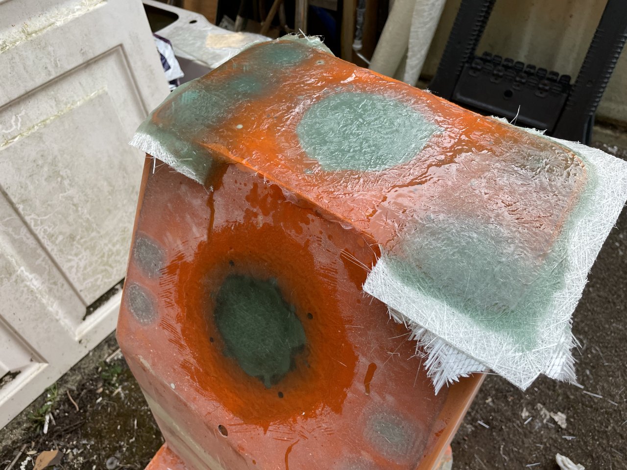

Я кстати, загнался на полную реставрацию своего риба, начал с консоли и пассажирской седушки. Полное снятие старой краски, которой был крашен гелькоут, залатал все дыры стеклопластиком, усилил фланцы крепления. Следующий этап - полная шпаклевка и гелькоут кисточкой, с полировкой.

А если как вариант полностью заново покрыть гелькаутом в нужный цвет, шлифануть и полернуть? Такой вариант не рассматривали?

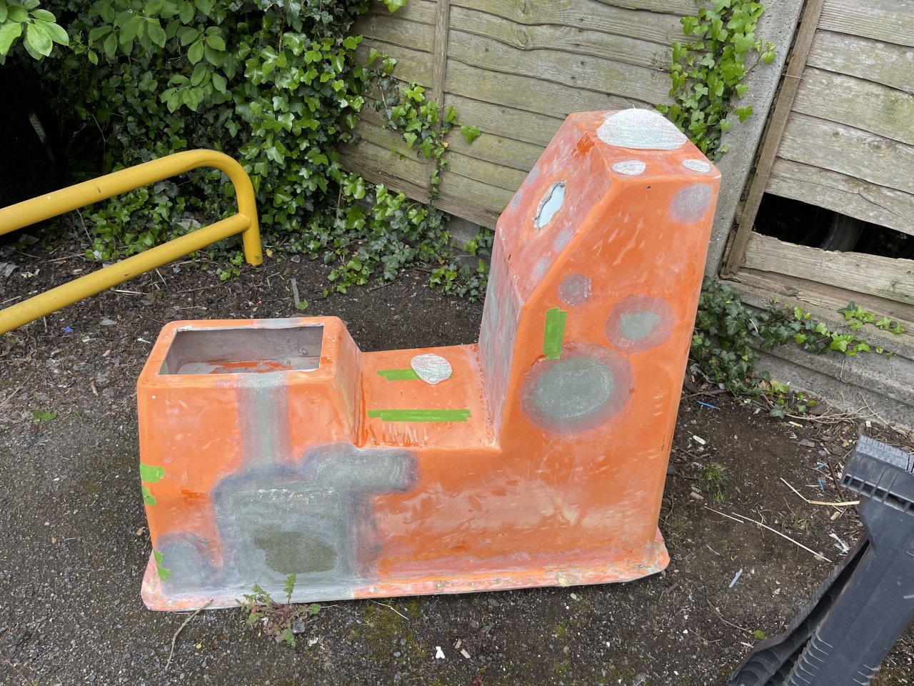

Консоль управления и оба сиденья были довольно потрепанными, РИБ где то 1995х годов и каждый хозяин делал новые дыры. К тому же в процессе шкурения обнаружил новые дыры, даже замазанные обычным герметиком. Новая консоль стоит £1302.00 и седушка £1076.40, не готов отдать такие деньги за пару кусков стеклопластика :cool:
229756
Так что решил косметическими мерами не заниматься, а полностью восстановить все с нуля. Гелькоут на сиденьях был белый, на консоли оранжевый, все снял болгаркой с зачистными дисками (очень жестко но быстро) и поставил все заплатки из стеклоткани. Сегодня положил первый слой полиэфирной шпаклевки.
Краситель для гелькоута (выбрал оригинальный цвет) пришел к дилеру на прошлой неделе, смешали его с базой сегодня, так что заберу в конце недели, 3 слоя кисточкой и полировка.

С пистолета или кисточкой, полировать все равно придется, так что можно сделать у себя в гараже, а не ехать в клуб и загоняться с компрессором, растворителями и чисткой пистолета каждый раз. Такие небольшие работы кисточкой делаются на ура, хорошего качества и быстрее, если гелькоут хорошей консистенции.
Полируется тоже легко, пастой уже после 600 начинаю.
Насчет цвета остался с классикой :dedok RAL 2009 оранжевый

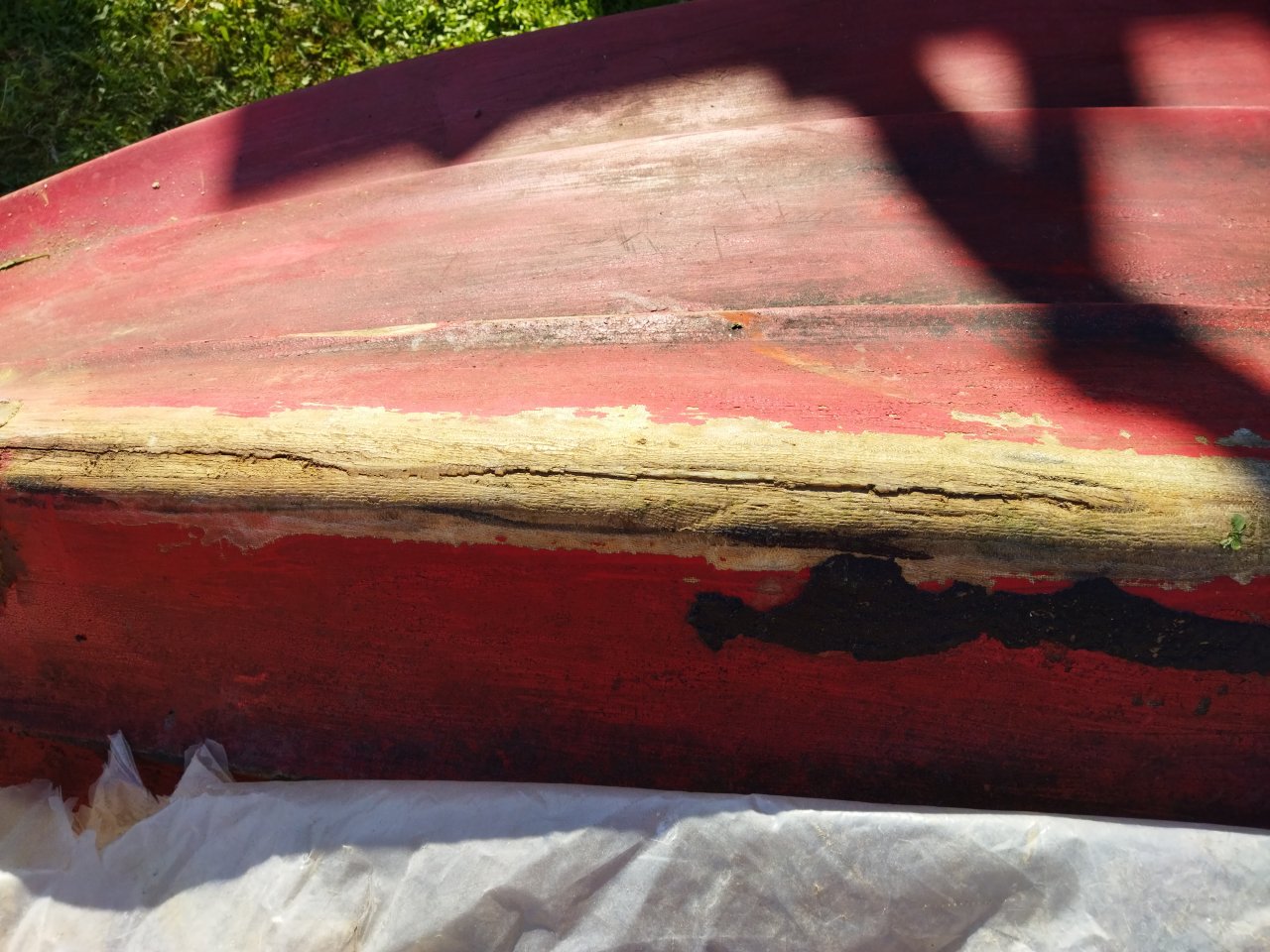

Здравствуйте, нужен совет . Взял под восстановление стеклопластиковую лодку Нептун древнюю) и там вот такая проблема с килем , как грамотно исправить ?

Расшивка, эпоксидки+ стекловолокно. Из нутри и с наружи усиление +с наружи гелькоут, покраска и готово

Как так, это же усилитель, не будеш же из стекловолокна лепить профиль, да и в новый тоже дерево закатывают, при том на фото она сгнила

Это киль, там нет дерева, только пластик и стеклрволокно

Два куска ткани, и стеклонаполненная шпатлёвка от этала. Конечно потом грунт и при желании топкоут , но всё это в эпоксидке.

Деревяшку менять не вариант , даже не представляю как это сделать технически , а вот после ремонта стекловолокном шпаклевки и покраски приклеить защитную накладку ( как у пвх лодок ) это думаю вариант . Только какую и как , вот это опять вопрос )

Зачем? Ты же можешь всё это сделать и сформировать киль за счёт стекло волокна. Как усиление за счёт карбона(в общем пироге).
Деревяшку от туда лучше удалить. Чтоб дальше не гнила.

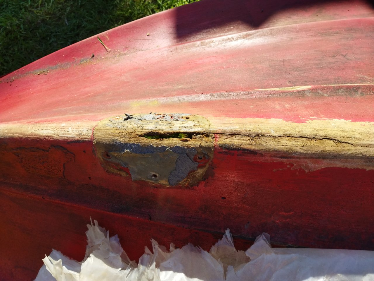

Да вы отчасти правы , вчера располовинил её , деревянный киль , транец фанера ( тоже сгнил) ну и типо пол как на видео , у меня его нет . Дыра у меня на киле это как раз где кончается деревянный киль

Так дерево гниет, гниль укатывать в стекловолокно? Тоже не есть гуд, я бы наверно деревяшку выкинул, и что то придумал на место неё, думаю ребята подскажут, сам я ниразу лодки пластиковые неремантировал, но пластика много переклеел, автомобильного
Е моё. Так можешь её от и до под себя сделать. Стеклопластик или пластик можно пол туда сделать + помпа откачки( поле для фантазий) можно заморочится ого-го как

Ну как более трудозатратный вариант да) ну а для жёсткости стеклопластиковая арматура думаю будет самое оно . Так можно , не колхоз будет ?
