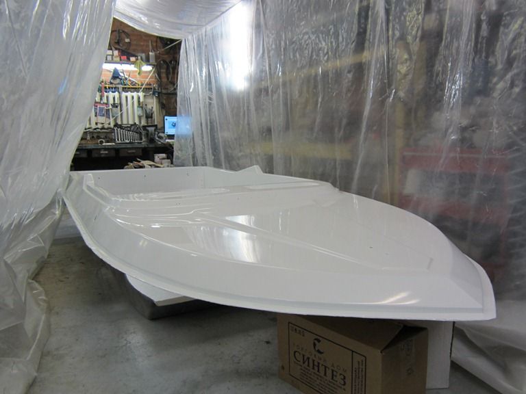

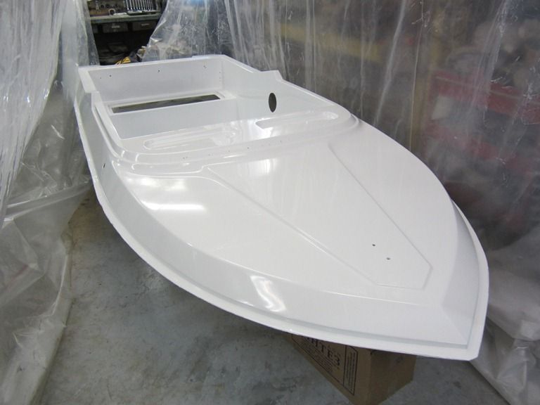

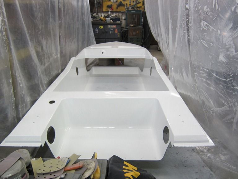

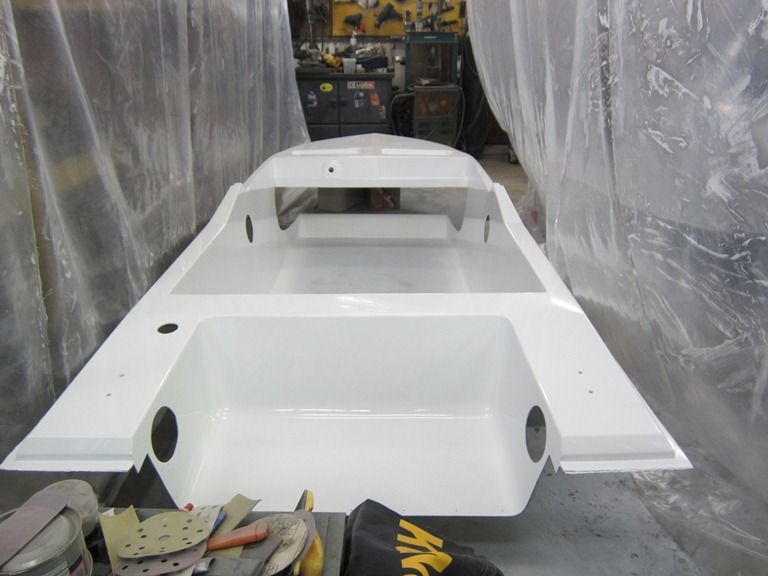

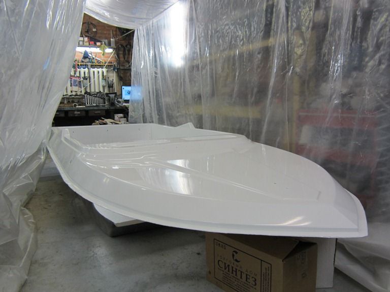

Покрасил верхнюю часть
9 917
1 464
Паша, а как ещё должно быть у старого спеца по ремонту кузова авто? Лучше и не бывает :D
Дорогая краска?
zavitay
04.07.2012
6 355
379
Стрела
Где покупал? А если полиуретановой для бетонных полов?
