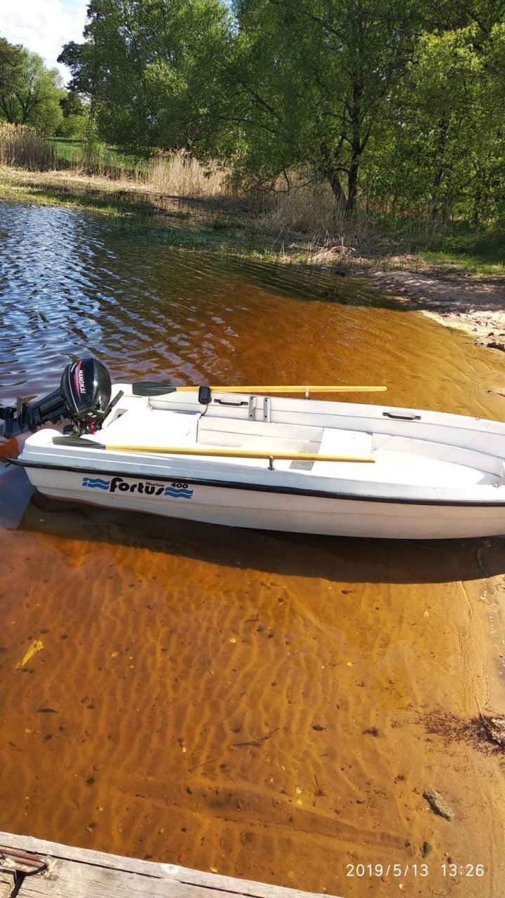

Можно.Я катер покрасил в 2014 году,продал в 2018.Больше не подкрашивал.

Взял две банки хватит на лодку 4 м.

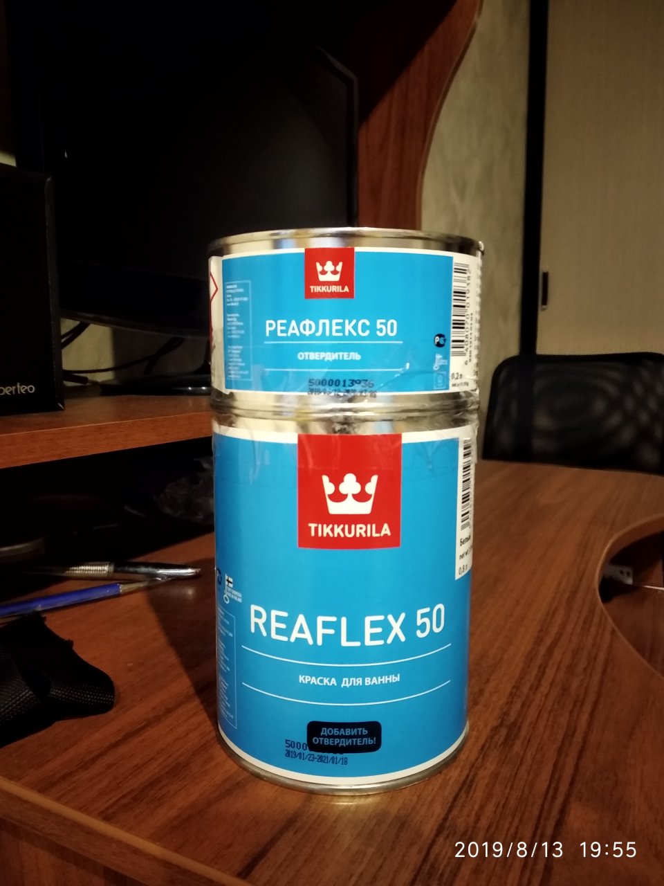

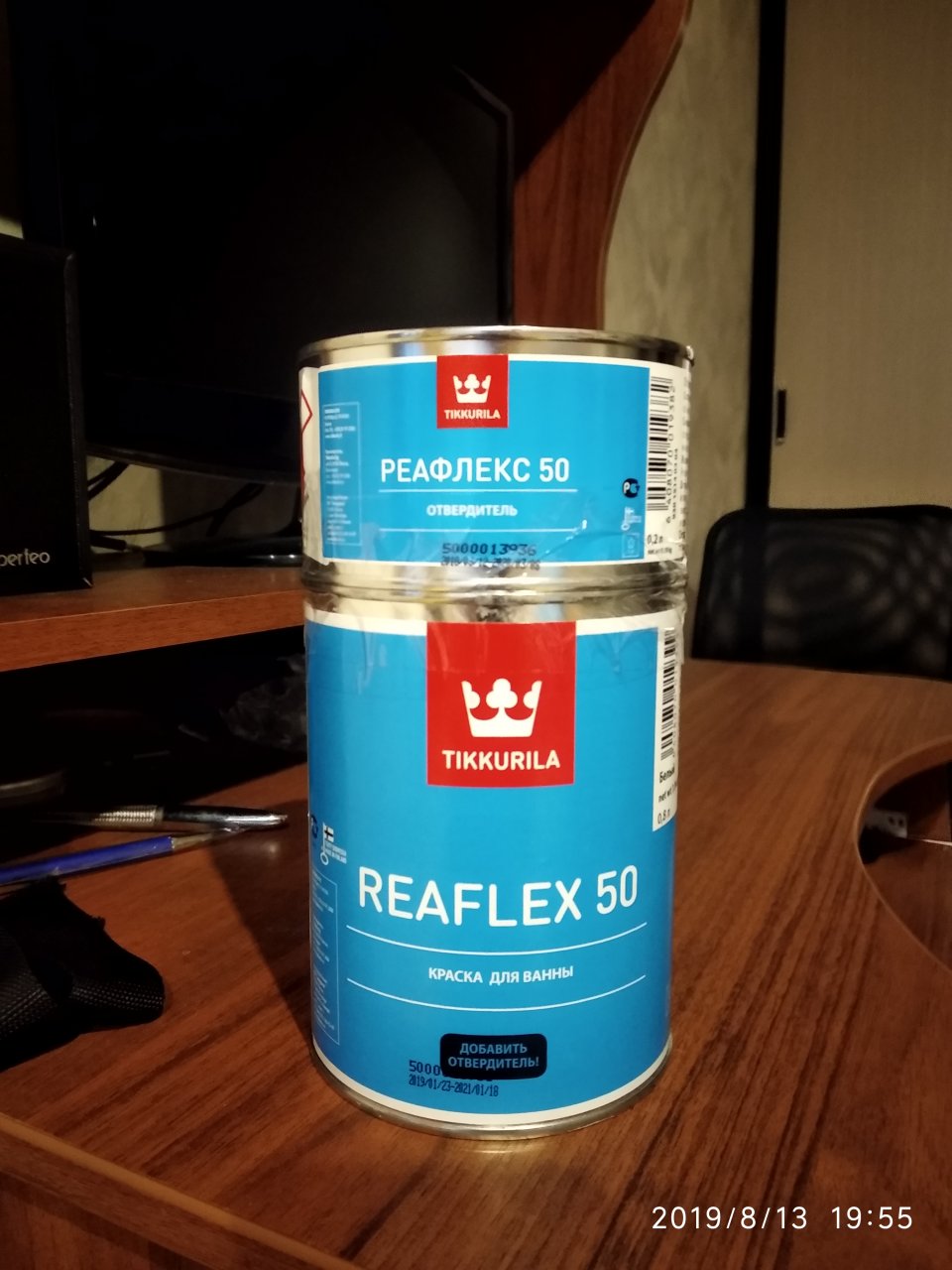

Я так понял из интернета что реафлексом толко днище можно красить? А что с ней происходит от воздействия уф изучения? Хотел снаружи полностью покрасить лодку.
8 555
3 300
У тебя Реофлекс-что?Краска,лак,грунт?Я работал грунтами и лаком.Краски-не видел.

Краска
8 555
3 300
Понятно.Тиккурила.Мы говорим про разные вещи.Я про это-160722
8 555
3 300
Тиккурилой работал еще в 95-2000 годах.Хорошая краска.Растекаемость-на 5,высыхание-тоже.Износостойкость-на высоте.Крась-все будет ОК!

Да почему?Крась хоть борт,хоть палубу.Только подготовить поверхность нужно перед покраской.

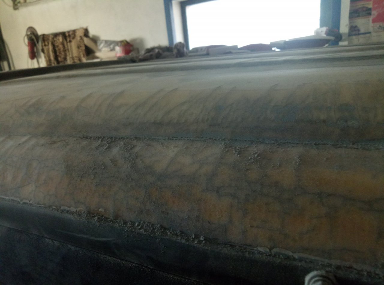

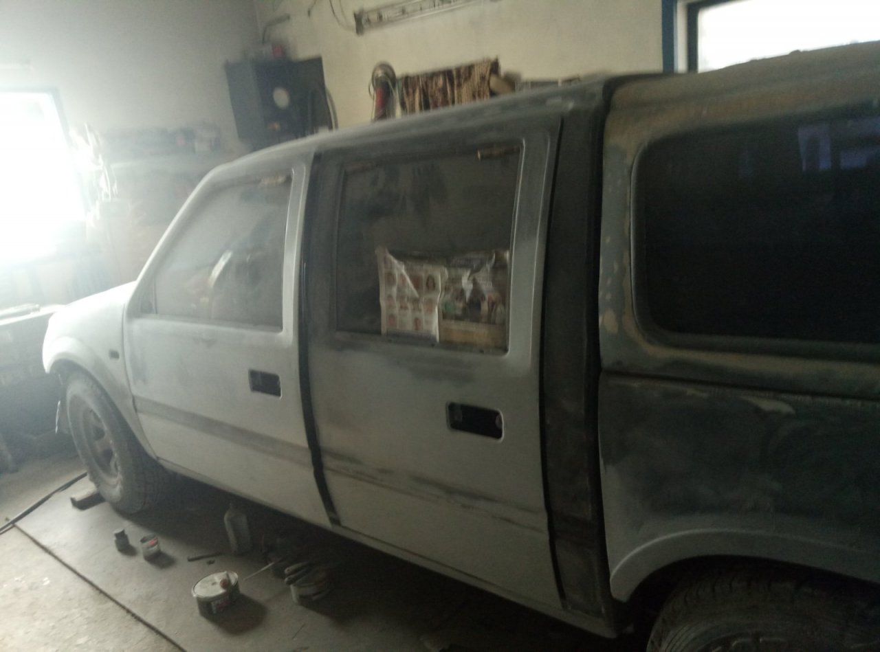

Сейчас перекрашиваю машину, единственное - автомаляр не знает что делать с крышкой кунга из стеклопластика. Она вся в мелких трещинках. Я так думаю, что ее нужно ошпатлевать эпоксидной шпатлевкой, покрыть грунтом для пластика и покрасить. Думаю, что и обычная автоэмаль, которой будет краситься машина подойдет. Я правильно думаю? Или лучше попробовать как то иначе?
8 555
3 300
Сначала загрунтовать 2-х компонентным грунтом.Потом-жидкая шпакля-два слоя.Потом-опять грунт.После-перетир и покраска.Иначе-все трещины проявятся.
Жидкую шпаклю-тоже перетереть.т.е. выровнять с помощью большой терки.

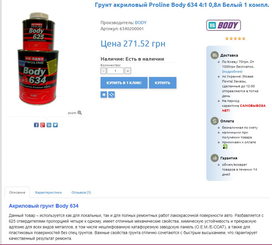

А какой грунт лучше: эпоксидный или акриловый?
Я бы использовал эпоксидный,а под краску-акриловый.

Это обычное дело-при недостаточном армировании стеклопластика.Брак при изготовлении пластика.Трескается верхний слой.Чтобы в дальнейшем избежать этого-изнутри лучше произвести армирование изделия.
