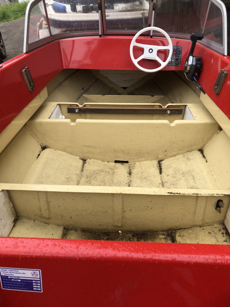

здравствуйте!
подскажите, чем можно внутреннюю часть катера покрасить? Любой водостойкой краской? Или какой-то специальной?
Лодка Афалина 395
247024
4 200
здравствуйте!
Лодка Афалина 395Посмотреть вложение 247024
Лучше 2К. "Вика" дешево и прочно. Но лучше сначала отмыть. У прокатной конторы лодку купили?
1 881
Какаета древняя афалина, думаешь изначально белая была? Они её красят какойто гавнокраской, которая шмонит на всю лодку ,и растворитель ее растворяет
4 200
Я не знаю, какой она была. Воняет на новых лодках не краска, а смола. Растворитель на то и растворитель, чтобы краску расворять.
1 881
Не, гелькоут не так воняет, эта краска вонючая , иди лак на машине растворителем подыми :hahaha:
4 200
Слушай, иди с Геной поболтай. Вы там друг друга нашли. Если по делу нечего сказать. Я понимаю, скучно в кабине сутками без дела сидеть.
1 881
Ты бы лодку свою бы разобрал бы как я , потом бы болтал, и говарил что где покрыто, и чем что смывается, и воняет,а не викой красить 2к, которая бензинам смоется
4 200
Мура постепенно превращается в адмирала. С чем его и поздравляю.
1 881
Все намного проще, тем чем покрыта лодка афалина , очень сильно впитывает, грязь, керхером не выбить,
Красить 2к акрилом, да еще там где ногами ходят,так себе идея, ЭП или РU , твердая. И не гидроскопична, и побаку ей бензин и растворитель
8 548
3 294
