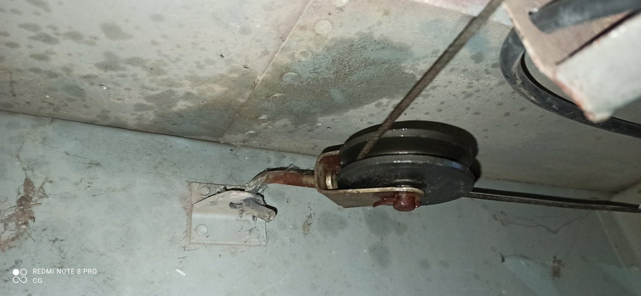

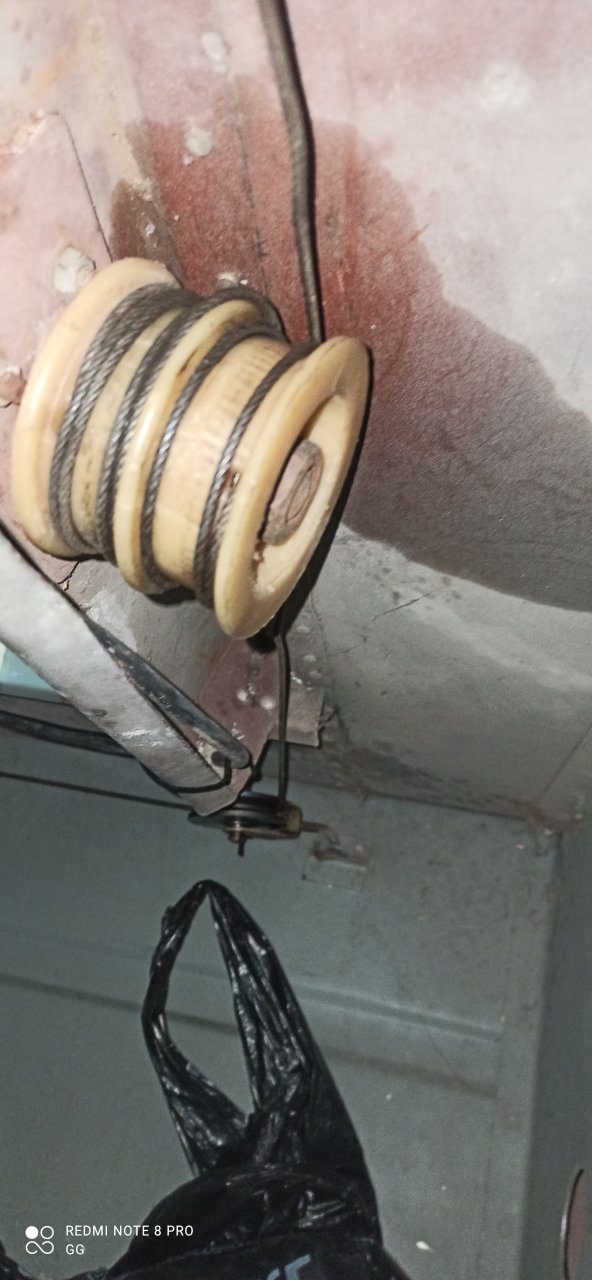

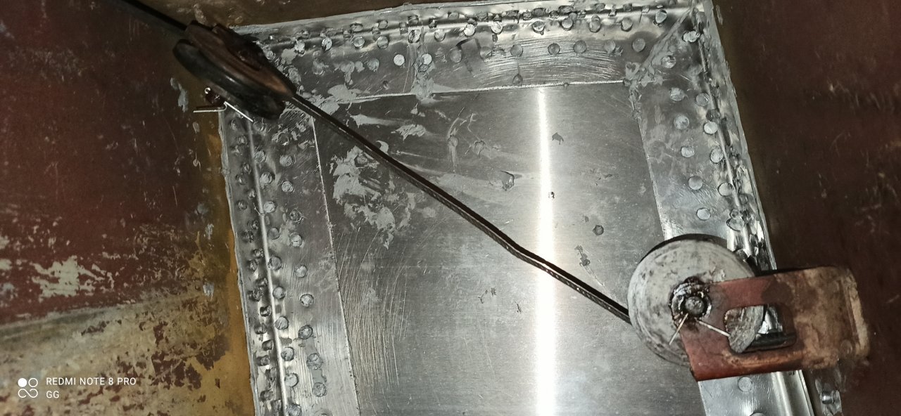

Вот фотки. Первая в кокпите, где штурвал. Вторая кокпит спереди, поворот назад.
Третья корма, два ролика, от борта к транцу и от транца к двигателю.
16 456
1 196
Ой и мои киношки загрузились.....
Ну пусть будут до кучи.....
