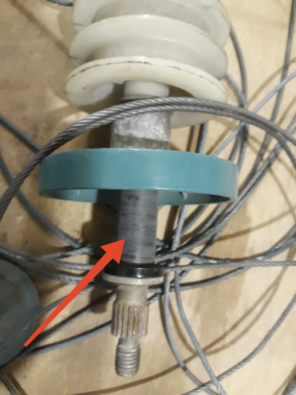

Добрый день водомоторники! Подскажите из чего лучше выточить вот такую втулку для рулевого? А то у меня стоит типо такой же (пластик или текстолит хз) руль в ней ходуном ходит в разные стороны... Как то не по фен-шую. Не знаю что придумать.

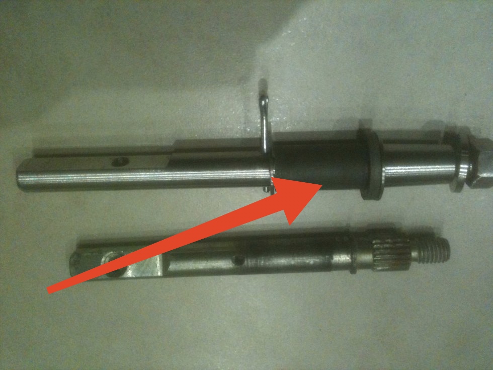

Вот моя.

Может какой подшипник придумать

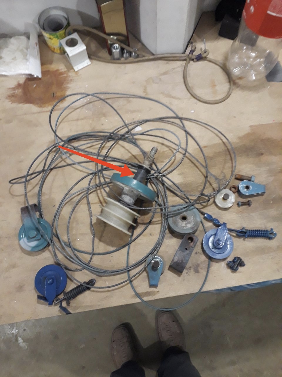

Ставь нормальное рулевое однотросовое и не мучаяйся с этими роликами.
Ну какие там мучения, это если ставить все с нуля (ну пол дня, день максимум). А если все разведено, бери с товарищем и натягивай штуртрос. Я себе на казанку тоже в этом году поставил. Надо сказать больше времени зимой искал комплектующие по частям да торговался со "жлобами". Весной до открытия все впер, натянул и сейчас успешно использую под вихря. Рулится неплохо (нет с чем правда сравнить) ужасного скрежета не наблюдаю, тросы не слетают и не звенят не гудят. Реверс включается нормально (прогрессовская ревмашинка стоит), а если еще руки дойдут так и стартер поставлю электро. Да руль поставил по середине, лодка узкая, считаю нет смысла сдвигать в право или в лево. Мой вывод такой, тросовая советская система работает нормально, стоит копейки, полностью обеспечивает потребность в управлении лодкой. И не нужно своим неудачным опытом зачерьнять ее, может просто руки кривые, и соображалка слабая, поэтому так и вышло. Кстате тоже хотел калужскую ревмашинку ставить но трос дорогущий, нашел от комбайна дормовой но он длинный поэтому и не ставил. Но повторюсь, от рулевки самые положительные впечателения.
Точи с капролона, хватит на всю жизнь.

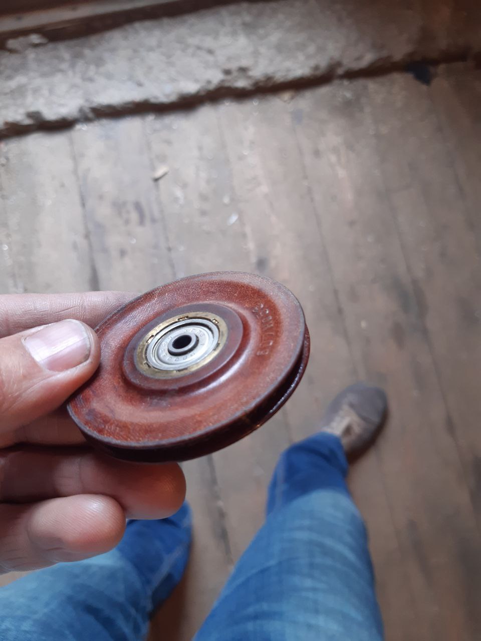

Добрый день! Как и чем можно смазать подшипник на этом карболитовом ролике для штуртроса? Под рукой есть циатим.
Миш как раз эти подшипники и смазываются циатимом , акуратно плоской тонкой отверткой поддеваеш защитную крышечку у внутреннего кольца ( правда она малость деформируется в этом месте , её придется выпровить ) старую смазку лучше смыть , она как правило лет за 30 ( а твои ролики точно не моложе ) загустела до состояния глины, сами подшипники обычно из нержи , о чем свидетельствует буква ,,Ю,, в номере в конце , не подвержены корозии.

Некоторые не плавно крутились. Попробовал на одном запасном как Олег посоветовал, вскрыл. Родная смазка к счастью не высохла, промыл, новой смазал. Действительно крышка тонкая, деформировалась сильно. Особой разницы не ощутил и решил другие не трогать, потому как на внутренней обойме подшипника ролики плавнее крутится на штоке, чем на самом подшипнике. Трения там не серьезные, лет на 100 хватит)

Трения там хорошие. мотор при работе дрожит. ты его не видишь но ход от тряски есть.

Без подшипников, чисто на валу?
Я так понял если и использовать эти карболитовые ролики, то плотно садить внутреннюю обойму подшипника на вал, заставляя сам подшипник работать по назначению? Или вообще отказаться от этой идеи? Я больше переживаю о трении карболита с металлическим тросиком.
Капролон, а не карболит, подойдёт
Понятное дело что капролон подойдет, но если такие ролики "потянут" это дело, то почему бы и нет.
