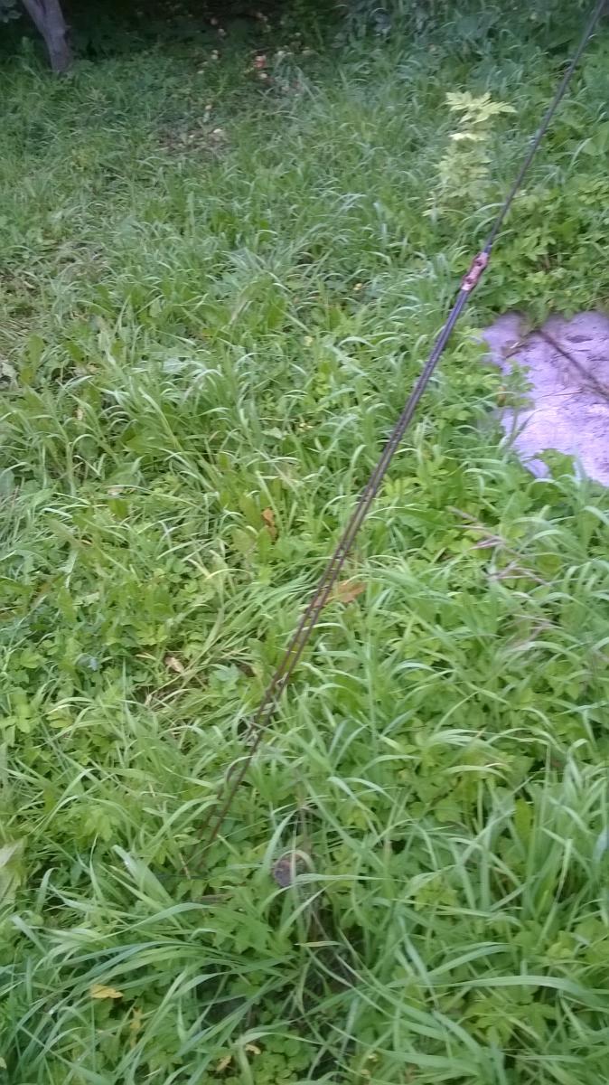

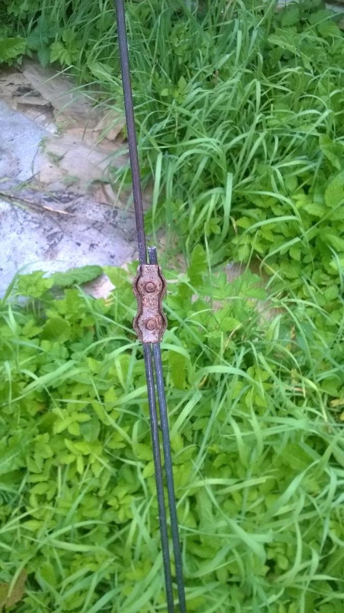

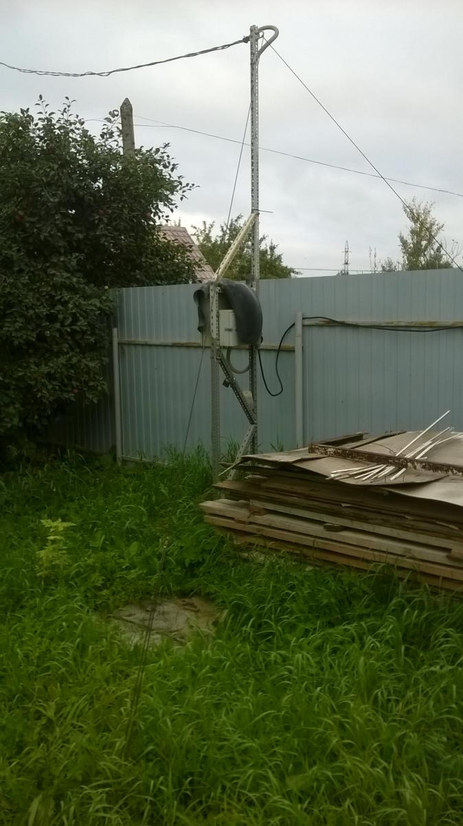

Оплетенный тросик стоит на даче на растяжке , опору электрическую поддерживает. Года два трос внутри заржавел напрочь! Сейчас сфотаю, вечером выложу. Не есть хорошо трос в оболочке на рулевку.

Вернулся с дачи, вот фото тросика в оболочке. Это он просто внатяг стоит, поэтому и оболочка целая, а сам тросик ржавый.

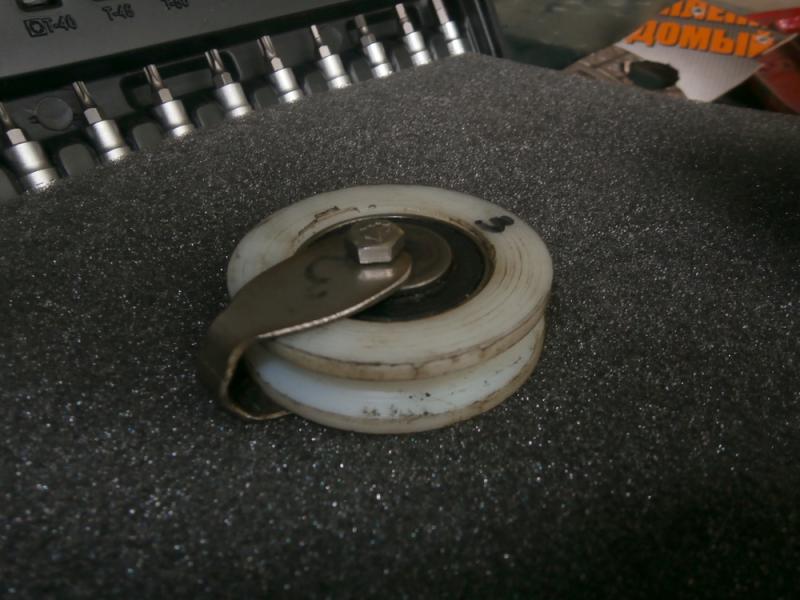

912
Karakul сказал(а):
Если переделать крепление блоков к бортам и модернизировать сами блочки, думаю и для 70 лошадей можно смело делать на тросах.
Да легко Саш! :yes:

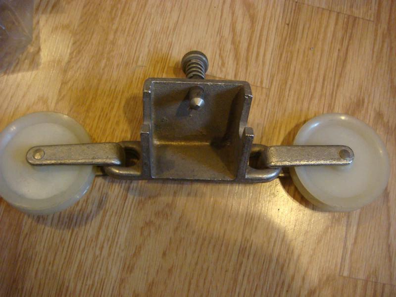

Вот типа такой штуковины используется ;)
:good:
Да легко Саш! :yes:
:good:
Просто как все гениальное! обычный блок архимеда, и усилие на трос становится в два раза меньше :good:
