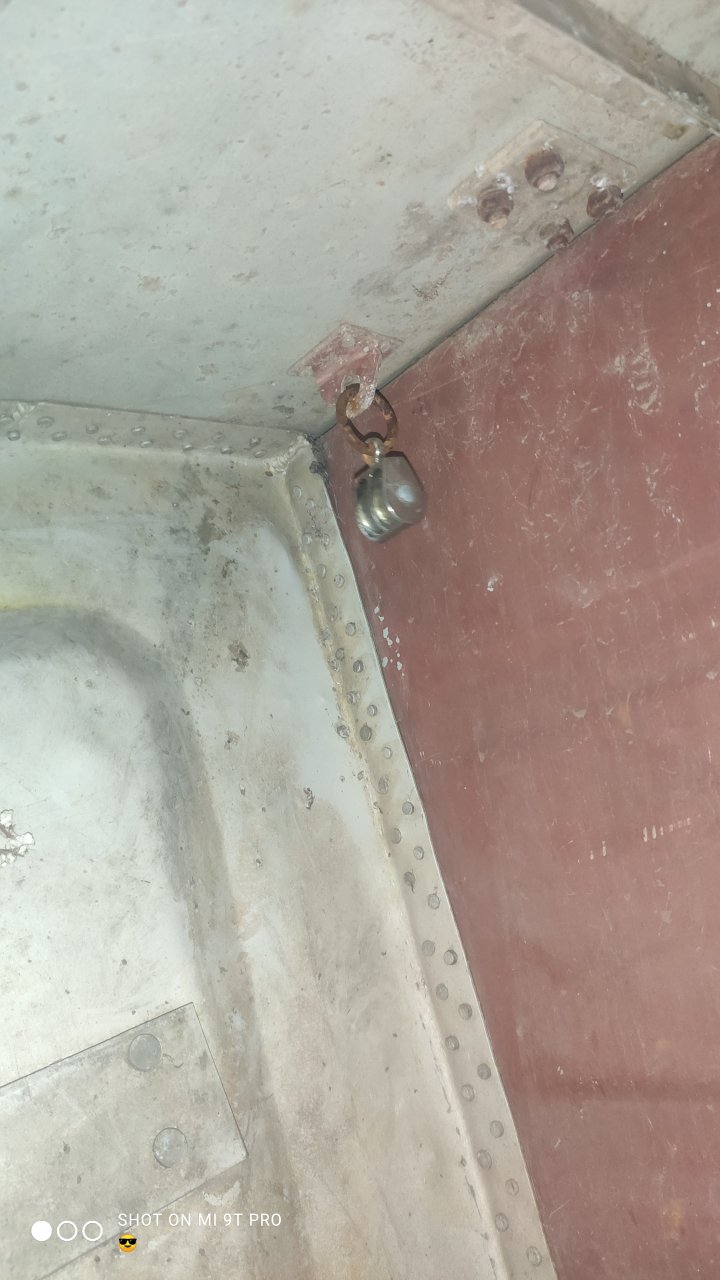

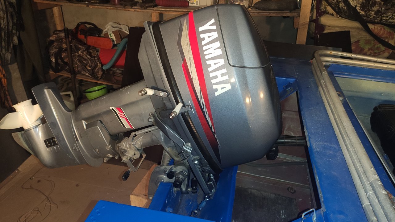

Как видно на фото верхний там жёстко не закрепить там петля как спереди.

Вот

Которые жестко закреплены, у них вся работа направлять троса в отверстия рецесса. Поэтому они и стоят жестко. А ихний размер, как по мне, особого значения не имеет. Можно и эти оставить, которые стоят. Просто я не совсем понял, зачем с них свободный подвес не убрали..

А вообще, лучше снять все ролики, проверить, смазать и уже выбрать из них, что куда будет лучше ставить.

Если не ошибаюсь, у меня на Оке маленькие ролики висели свободно по бортам напротив рулевого вала слева/справа. Большие зеленые были по бортам перед кормовой перегородкой. Похоже, они просто поддерживали трос. А вот синие просто лежали в рецессе: один на конце троса, другой отдельно валялся. Видимо, они были угловыми борт/транец.

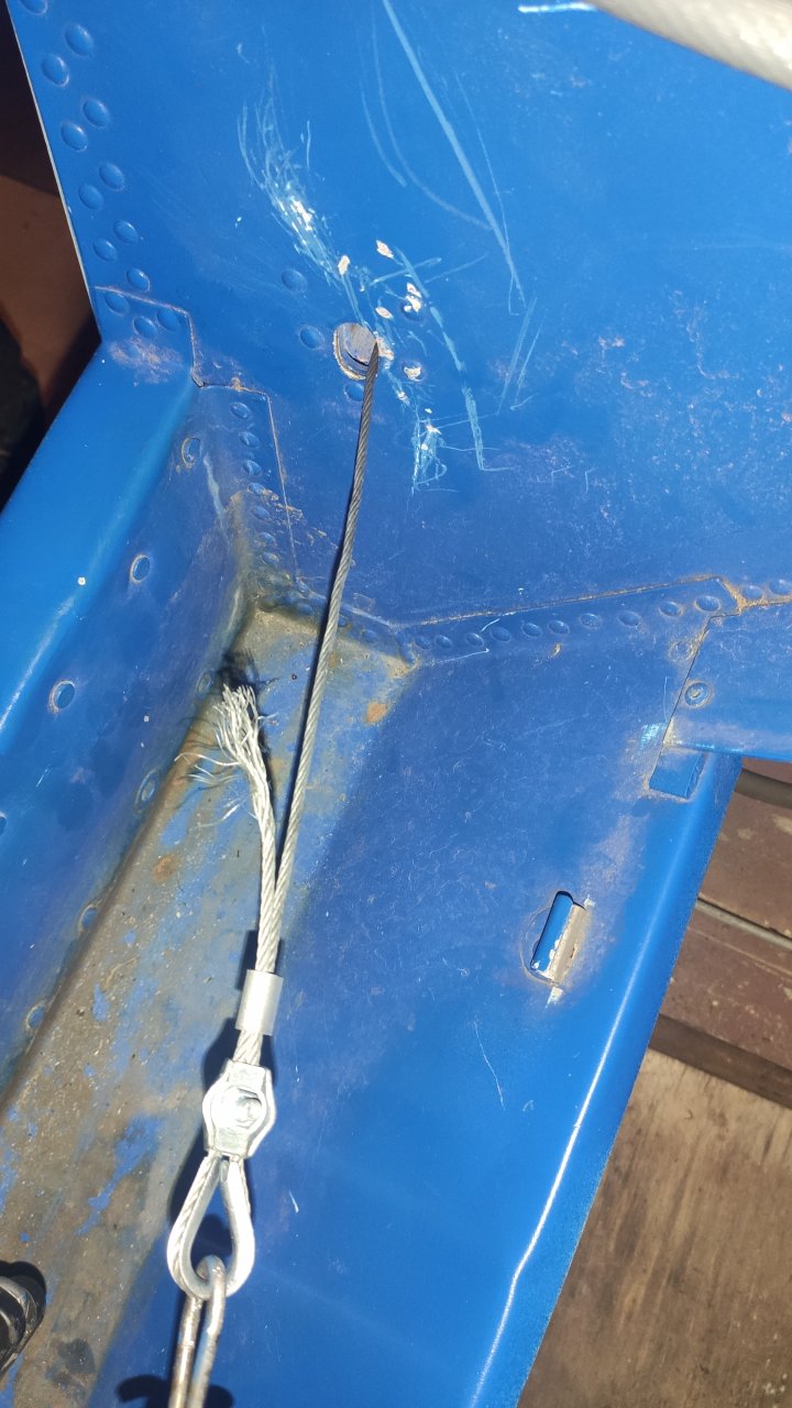

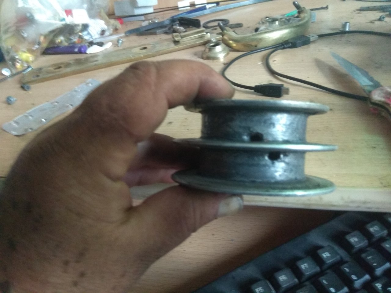

Как на рулевом барабане крепятся концы рулевых тросов? Барабан - люминь. Штуртросовое управление.
simply man
26.06.2012
1 003
901
На нем крепятся не концы а почти середина. Концы крепятся на моторе. На серединке троса обжимаешь кусок трубки, концы изнутри барабана вставляешь в отверстия, каждый в свое, и наматываешь по 2 оборота на каждом шкиве в разные стороны
саня88
14.11.2016
810
376
Пенза
Крым, Колибри к-210
Тоха-18
Выходит, трос у меня перетёрся на сгибе барабана и теперь надо покупать новый?
simply man
26.06.2012
1 003
901
Может так, может раньше по-другому был вставлен. Можно попробовать вставить концы внутрь барабана и там на них поставить трубчатые обжимки. На каждый по отдельности.

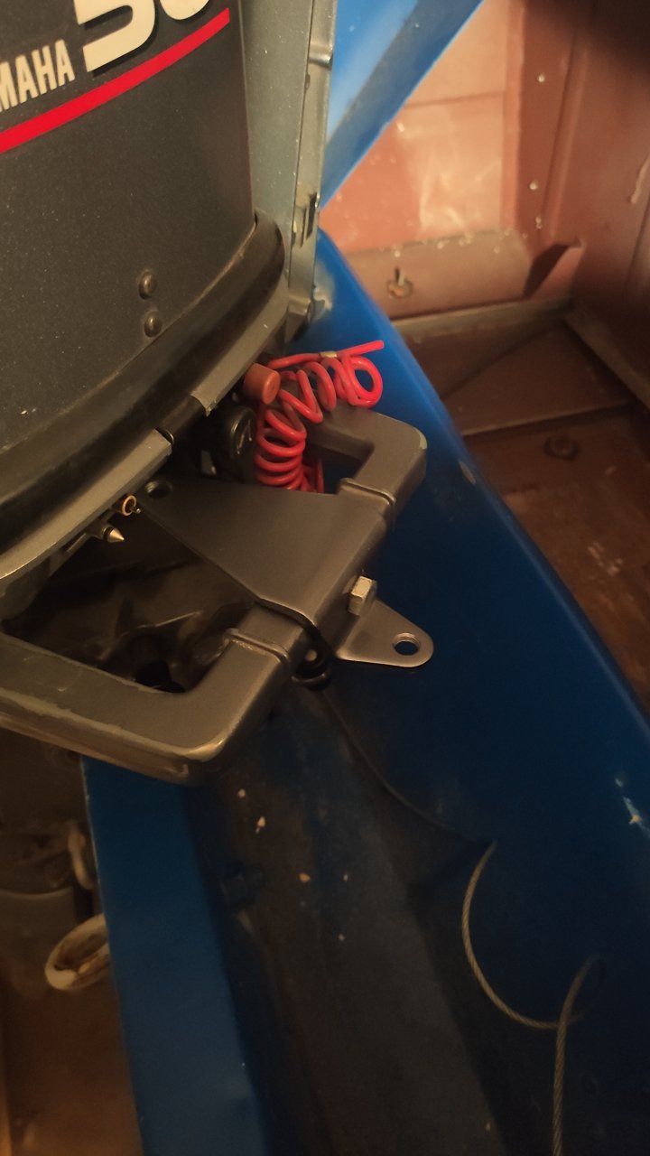

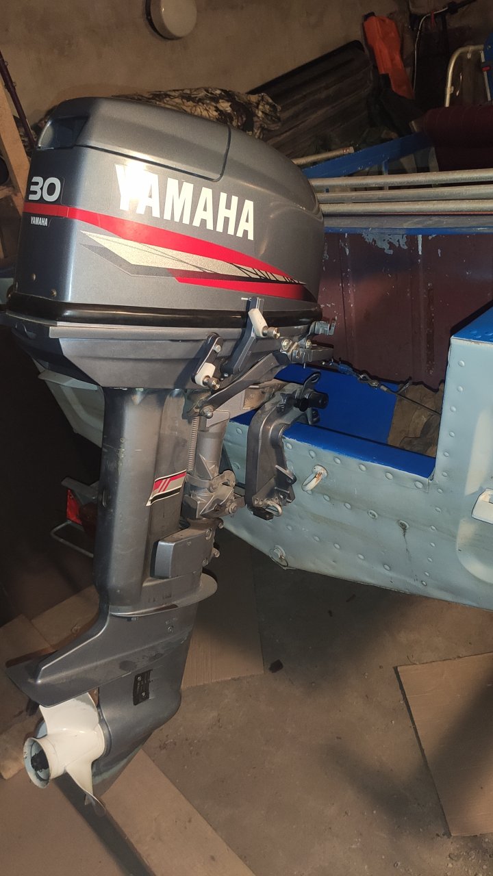

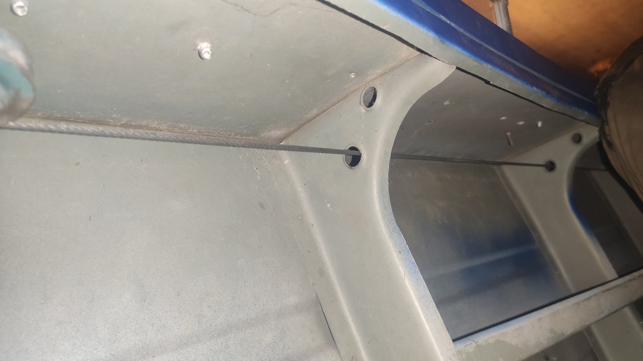

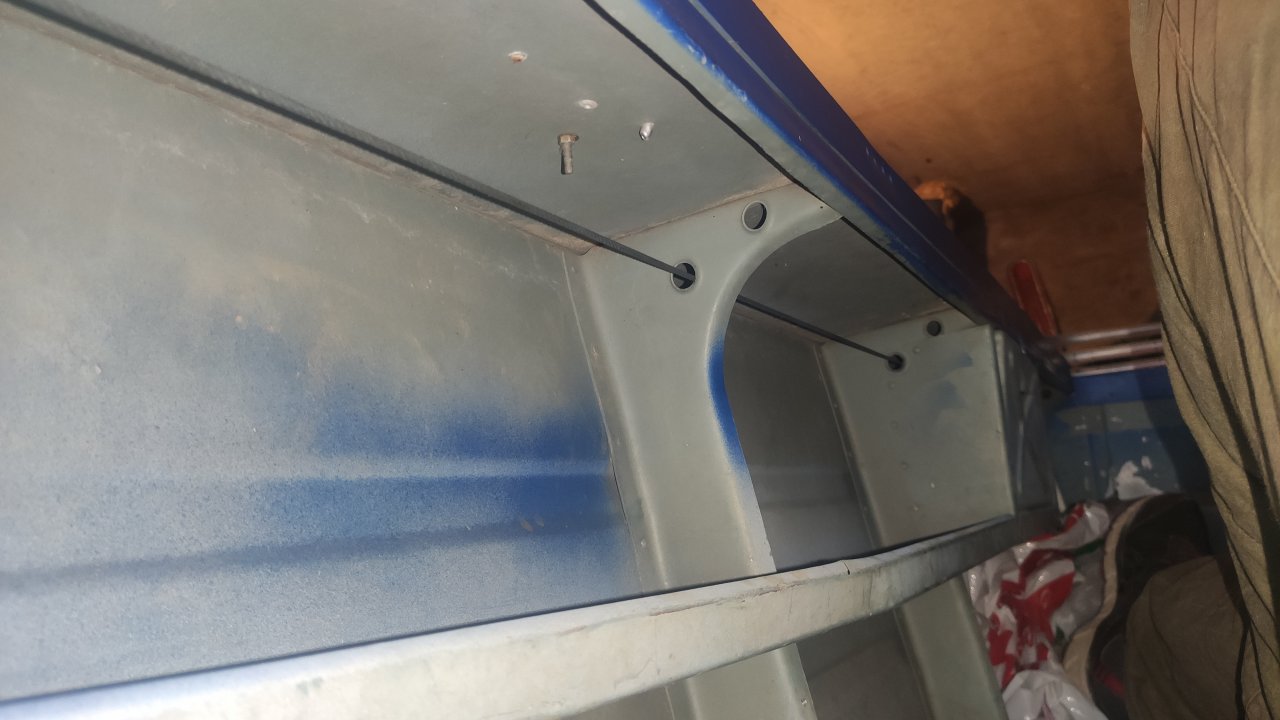

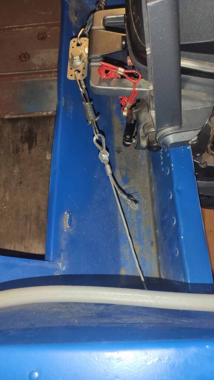

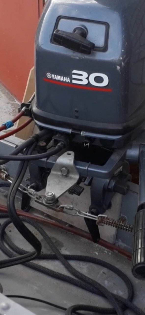

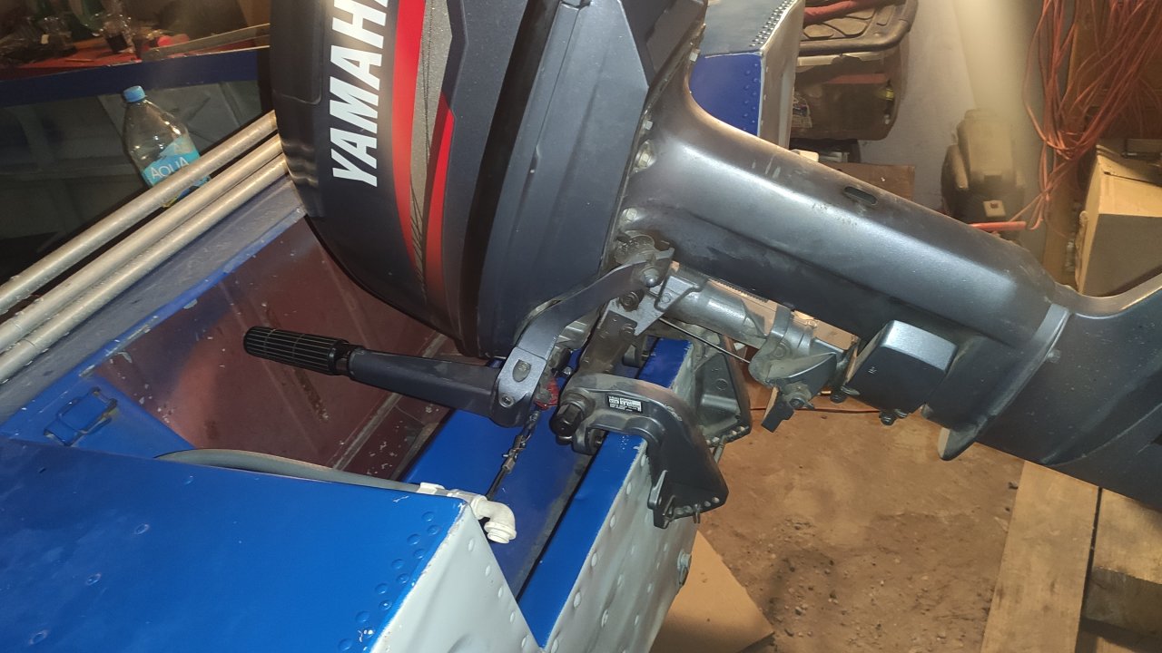

Привет братцы! Подскажите пожалуйста, как правильно ставить накладку для рулевого. На первом фото или на втором? Просто если так как на первом, то мотор не поднять ,упирается в крышку
16 490
1 257
На первом фото не правильно.
Трос (оба плеча) должны быть в одной линии, или близко к тому, а не под углом друг к другу.
На втором фото нормально.
Это все не критично, делай так, что бы все удобно откидывалось. ( мотор) и чтоб тросы плавно входили в окна или что у тебя там в рецесе, без подломов, крутых загибов и трения обо что либо. ?

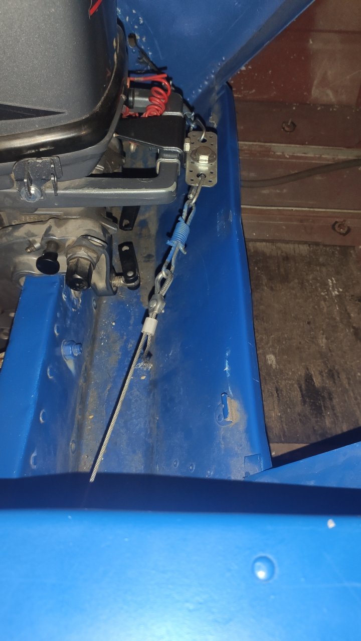

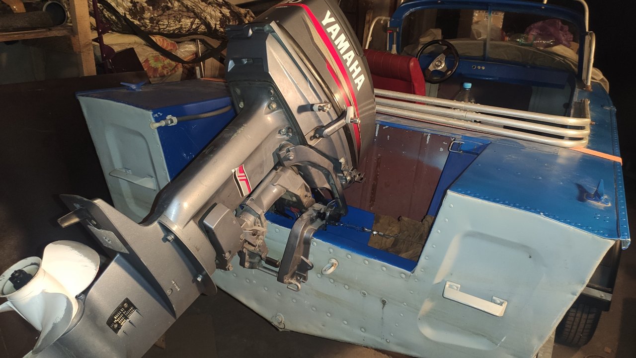

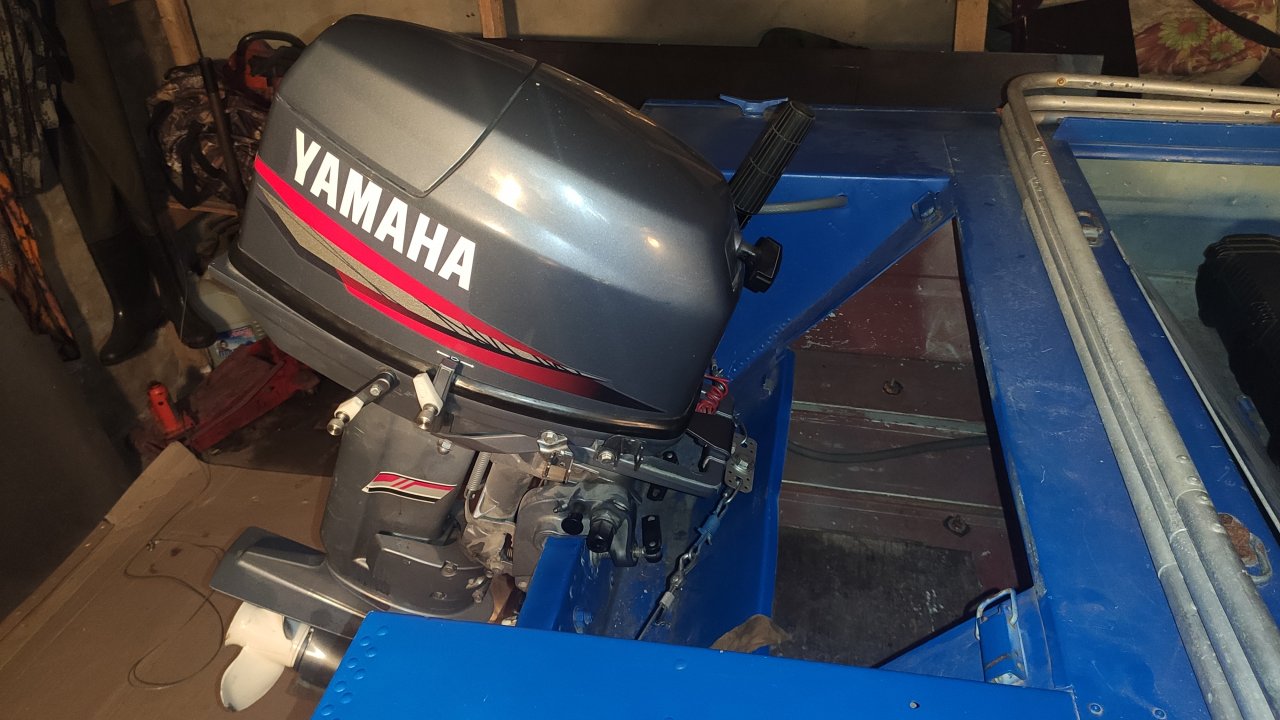

Добавлю ещё фоточек.

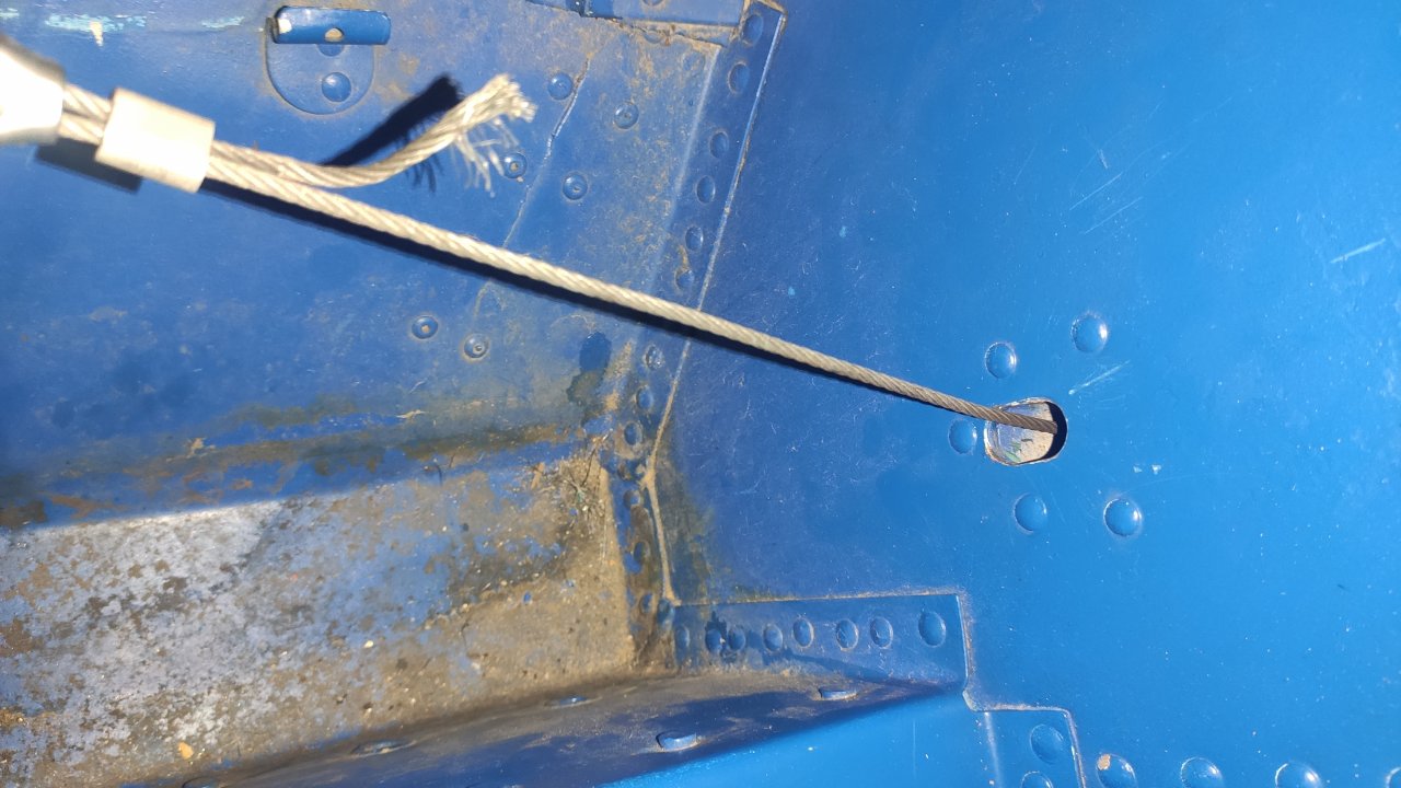

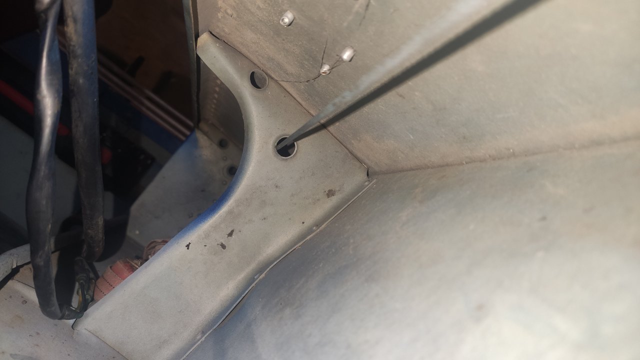

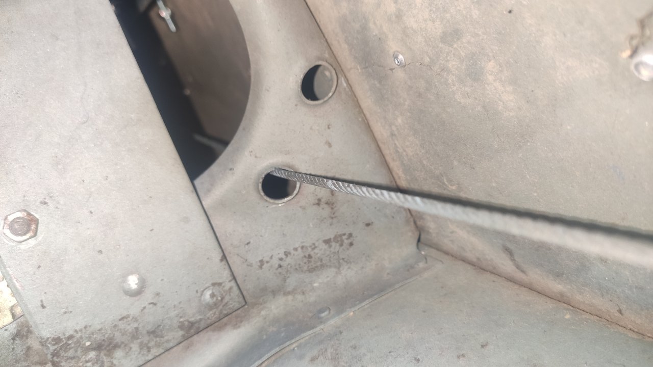

Ещё один вопросик!?

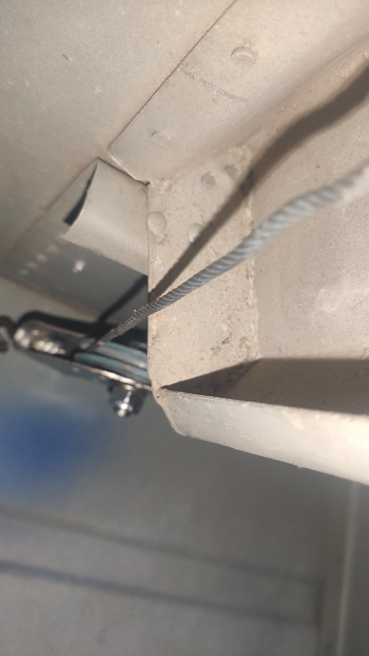

Это нормально что троса труться о края отверстий и под панелью. Не сильно, но соприкосновение есть....

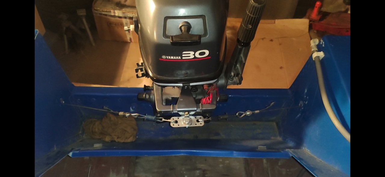

Ну и вот ещё одно видео))) Руль выставил по центрам.
16 490
1 257
Ну оцени,что ли Учитель!!!
Не учитель, а повелитель....
Мотор от упора до упора = руль сколько оборотов делает????
Нужно один полный оборот, чтоб было.
Чем ближе точка крепления тросов будет расположена к оси поворота мотора, тем меньше будет оборотов руля и тем прямее тросы встанут и перестанут тереть рецесс. Далеко от мотора точка крепления тросов у тебя, попробуй перекинуть на ту дырку, что внутри ручки на пластинке.
И ещё......
Ты куда так сильно натянул тросы?????
У тебя пружины почти полностью сжались. Ослабь!!!!! Руль легче крутиться будет и мотор подниматься легче будет.

На последнем видео ВИДНО ,сколько оборотов делает руль!

У меня в отверстиях трос идет в пхв трубках.
А с другой стороны, что в те времена троса были другие или все по центрам ходило?? Ни кто ни какие трубки не ставил!!
