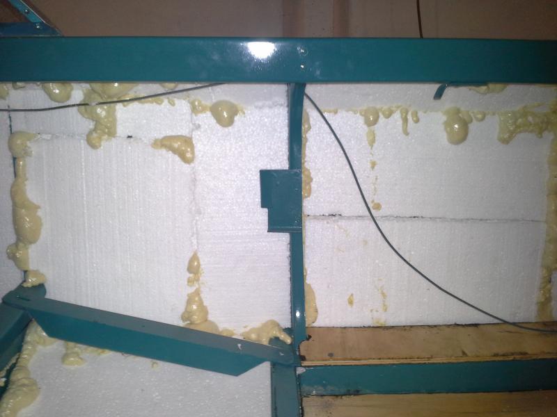

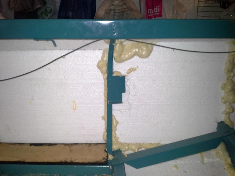

Коллеги, взял я тот синий корпус. Кто подскажет, что за кронштейны на шпангоутах бортовых слева, справа?

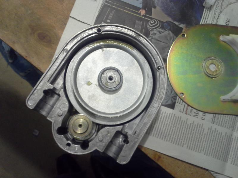

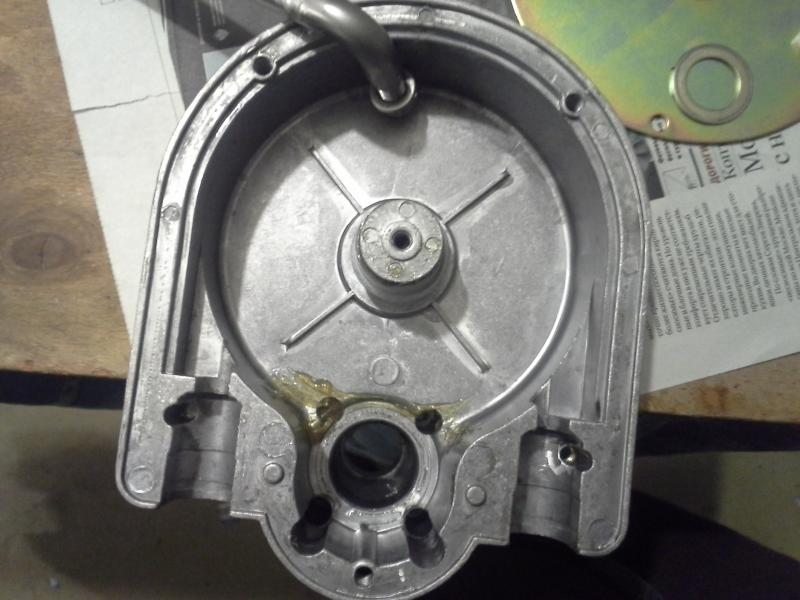

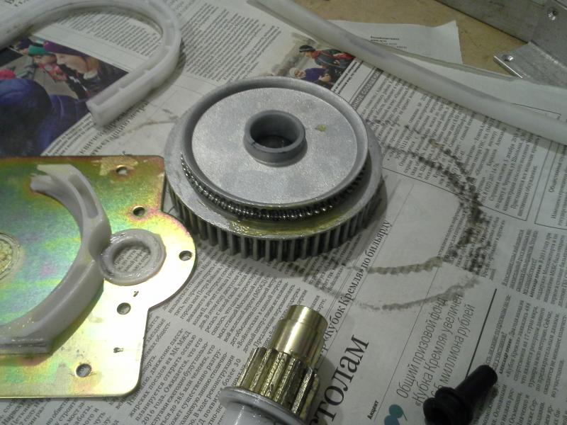

Снял редуктор для ревизии. Небольшой фотоотчёт.
При такой конструкции люфт в зацеплении шестеренок неизбежен. Смазки внутри очень мало. Здесь, в форуме был правильный совет: после покупки желательно разобрать и смазать. Смазал, собрал и поставил обратно. Как поставлю регулируемую "кочергу", скажу про люфт. Но иллюзий не питаю. :)

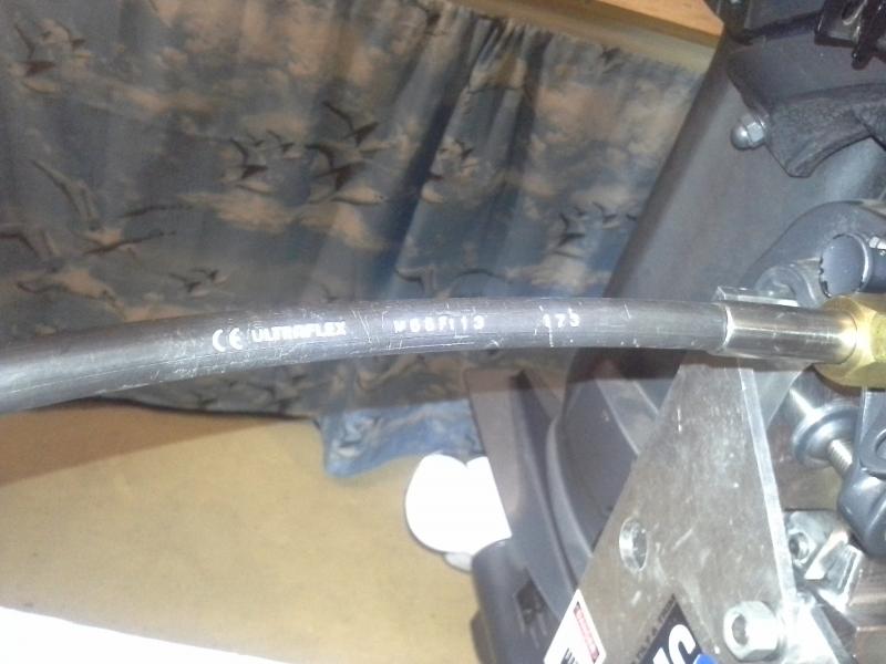

ока4 суз 30

ока4 суз 30 сказал(а):
какая длина троса?
Сразу не скажу, я не сам покупал.
Если маркировку найду, сообщу.

Там маркировка вроде V66Ft13. Типа 13 футов.
