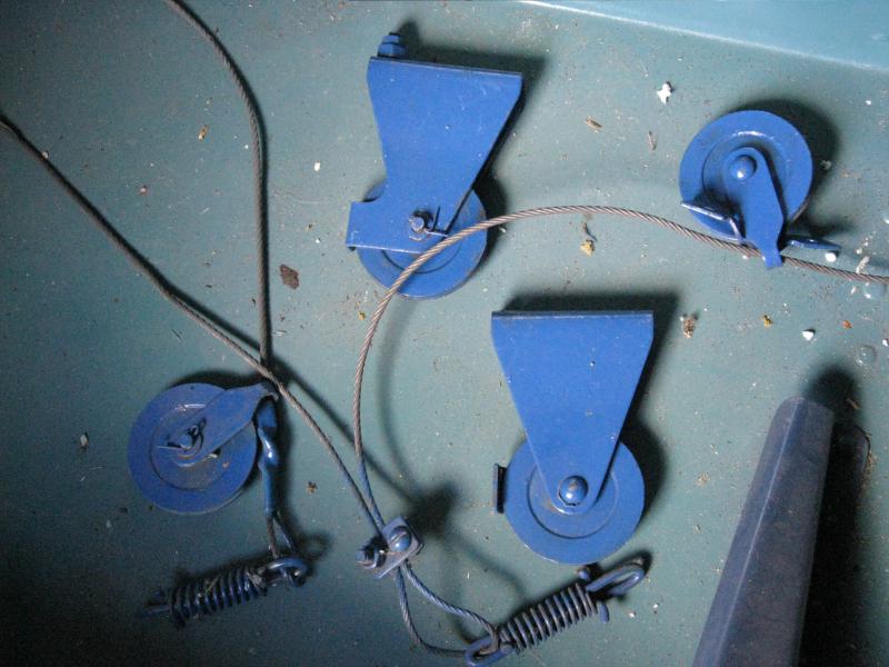

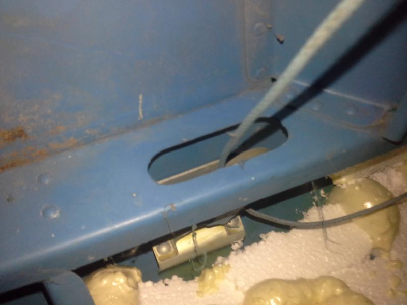

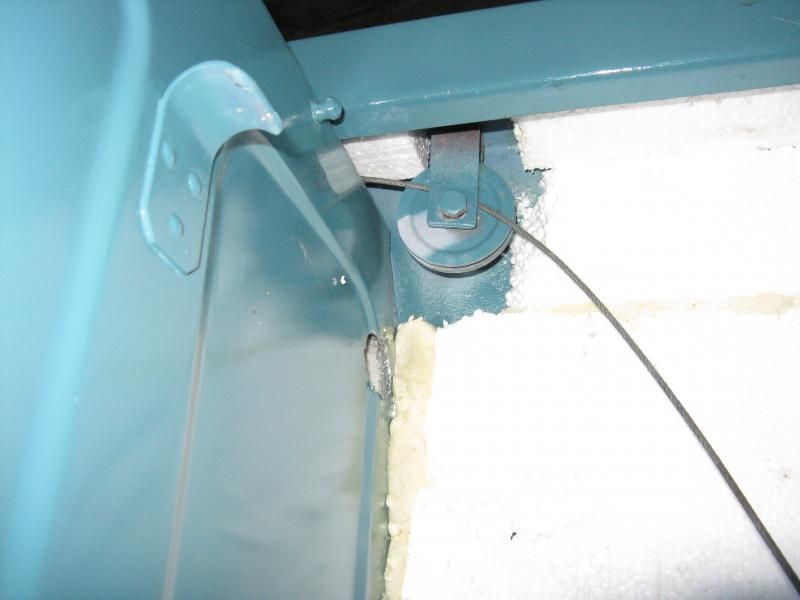

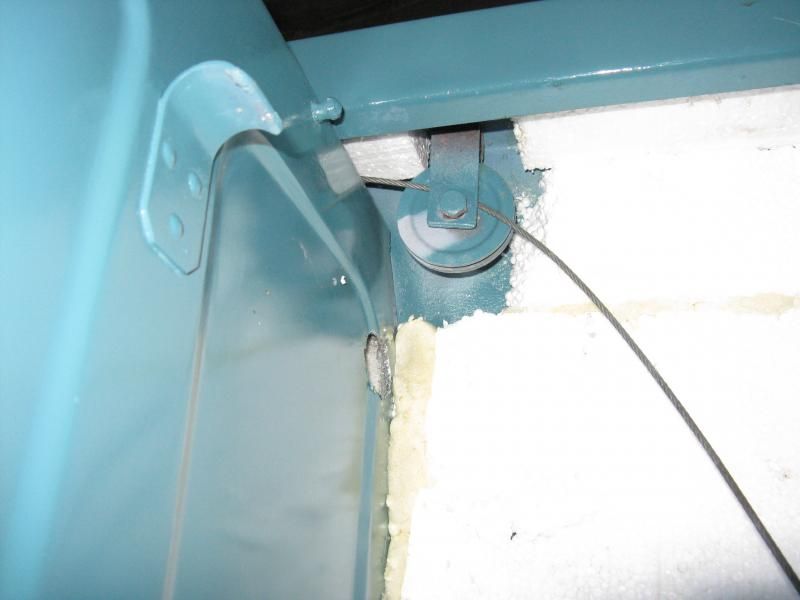

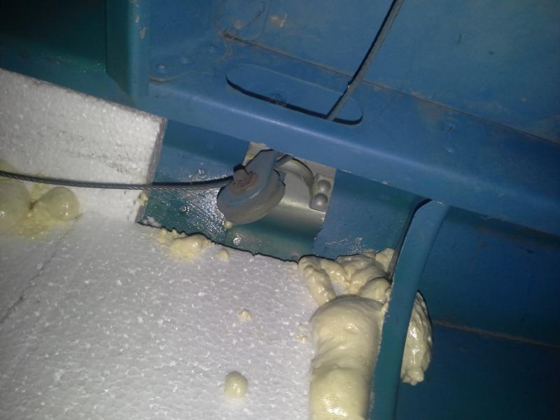

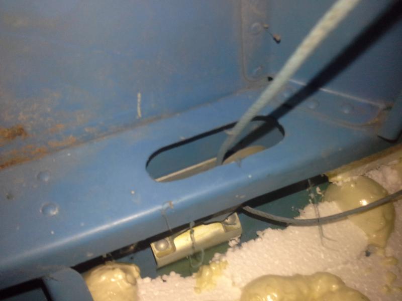

вот такой расклад по результатам осмотра: там реально мало что стоит. Рулевого редуктора как такового не увидел: там вал со шкивами. И ролики: одни болтаются в корпусе, другие валяются снятыми. см фото.
Это все оживляемо?

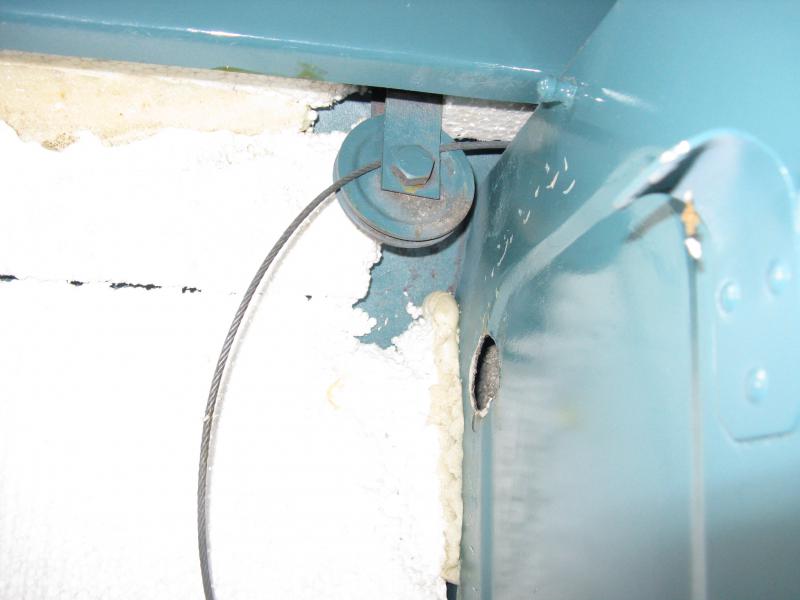

А у вас там всё есть что и должно быть, рулевого редуктора там и не должно быть, трос наматывается на этот барабан под рулём по типу как в стеклоподъёмнике ВАЗ классика, ролики на подвесах и должны болтаться когда трос снят, те ролике что стоят на стенках рецеса должны быть жестко приклёпаны. Когда трос натянете по периметру, всё будет чётко. У вас и так всё в первозданном виде, только собрать.

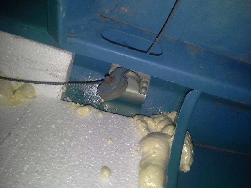

Чуть успокоили :)
Правильно ли я понимаю, что пара роликов на фото (лежат в рецессе) "лишние", относятся к машинке газа/реверса?
И пара роликов рулевой еще крепятся на углу борт-транец? Все оклеено пенопластом - не углядел место крепления. :?

Саш, весь ЭТОТ ПЕНОПЛАСТ ИЗ ЛОДКИ - ВЫКИНЬ НАХ!!! Пенополистирол ПСБ-С впитывает воду и очень сильно набирает вес, как и монтажная пена оконная.
Лучше сними все и уложи пеноплекс, он практически воду не впитывает)))

Александр, все ролики что у вас в рецесе- именно для рулёвки

Подвесные ролики (на петлях, их 4 штуки) ставятся по краям троссовки, опорные (их 2, на жестких кронштейнах) ставятся герметичной перегородке рецесса. Рулевой вал надо удлинять, что бы он фиксировался подшипниками в двух точках. Я пошел по неправильному пути на своей лодке, я усиливал панель, стало лучше, но проблемму это не решило полностью. Мой компьютер пока сломан, но по возможности буду забегать на форум, отвечу что знаю.

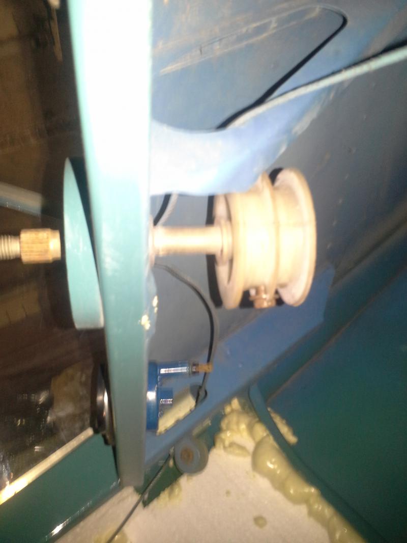

Рулевой вал свободной ходит по оси прмерно на 50-60 мм - видно на фото. Чего-то не хватает, может. Качну инстукцию к Рулевому, почитаю
Лыжник сказал(а):
Рулевой вал свободной ходит по оси примерно на 50-60 мм...
Со стороны "барабана" должна стоять шайба зафиксированная шплинтом, если отсутствует - вернуть в зад, как було! :yes: :D

Или как правильно написал Саша Karakul, вал лучше удлинить и закрепить на переборке с багажником, как на Казанках 5М2(3,4) - будет рулевка крепче...

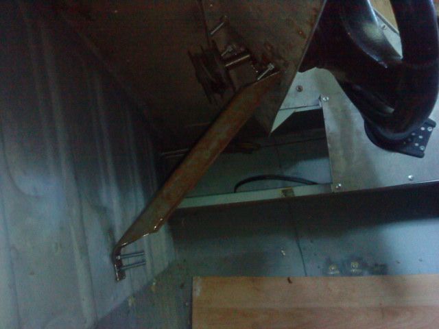

Александр, утяжелять Оку я тебе очень не советую, она и так со своей килеватостью просит мотор помощънее разрешенного, это и так потянет за собой много проблемм, а вторую опору, то же очень настоятельно рекомендую, у меня усилена панель изнутри мощным аллюминиевым уголком, так вот пока я ее не усилил дополнительно укосинами, она начинала отрываться от бортов. Посмотри у кого нибудь из форумчан доработанную окушку, не торопись, выбери лучшую конструкцию. А правильно отрегулированная троссовка работает отлично, я сейчас делаю дистанционку товарищу на Крыма, если хочешть могу выложить чего уже навоял.

Сделай стойку-усилитель под рулевой
и всё будет гут :yes:
