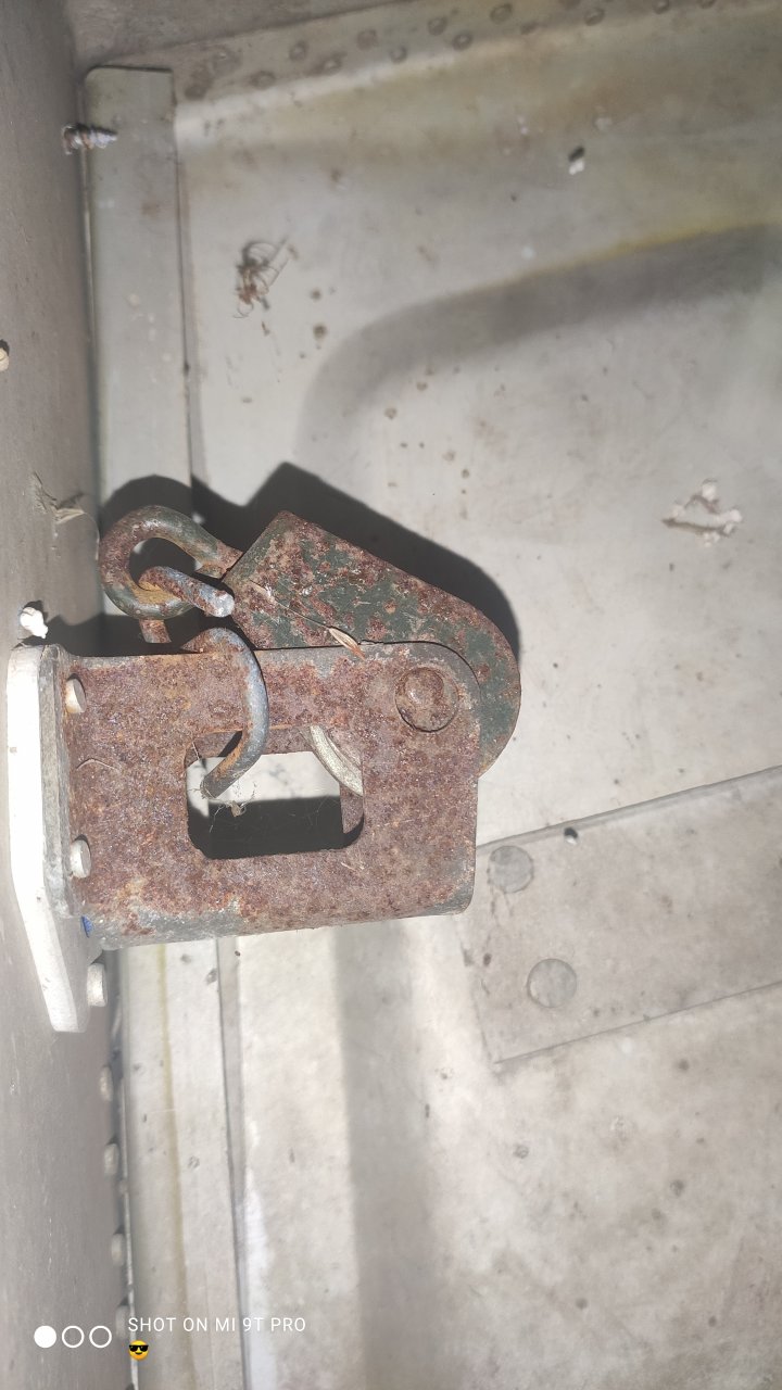

Стал я счастливым обладателем рулевого от Александра именно того самого ,что на фото в начале темы. Не знаю почему ,он не захотел его ставить,но я рассматриваю только такое. Хочу его поставить на своего Днепра!
Братцы научите как это сделать куда что крепить. Помогите пожалуйста!!!:drinks::oops:

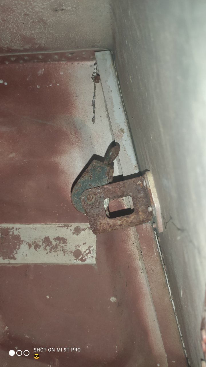

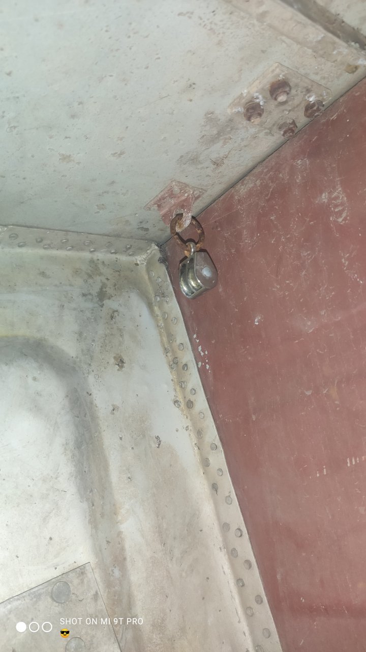

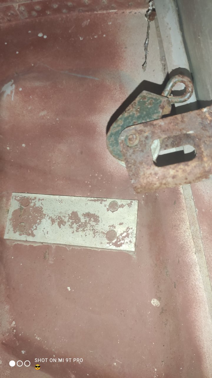

Залазь в лодку, смотри из нутри в верхние углы, где транец соединяется с бортом, там будут крепления под твои ролики вот туда и зацепи два своих, в каждый угол по одному.
Найди точно такие же крепления на транце и повесь ещё два ролика.
И напротив руля, на бортах, из нутри найдешь ещё два крепления и туда ролики повесь.
Потом научу, как трос протянуть, закрепить и отрегулировать.
Готов к следующему шагу товарищ Адмирал!

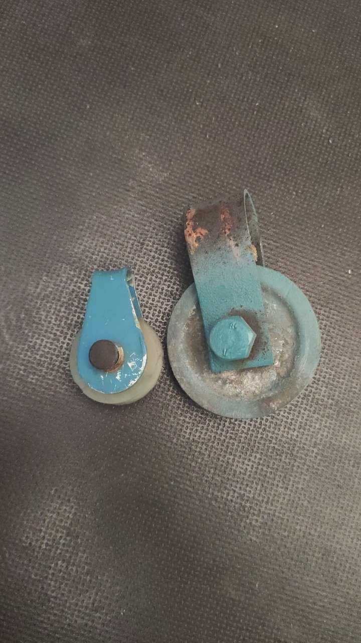

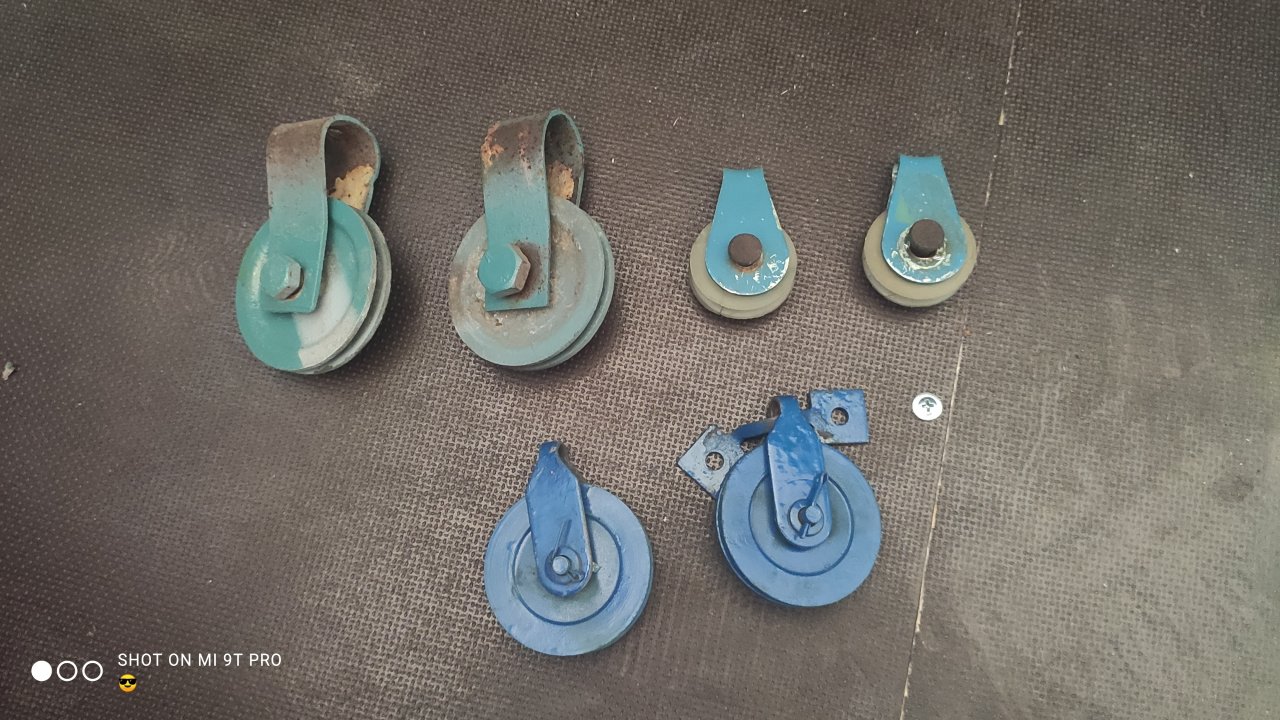

Скажите пожалуйста как быть с тросом?:?

Ну кто то Психанул и закрепил ролики неподвижно и жёстко. Так они работать не будут, потому как тут должны стоять ролики самоустанавливающиеся. Они сами друг друга ставят в правильное положение тросом. То есть должны быть в свободном подвесе на крючках.
Кто то Психанул ещё раз и поставил рулевой редуктор, а эти ролики похерел.
Да нет, все правильно они стоят.. По крайней мере у меня так же. Два ролика, которые тросс в рецесс, направляют жестко на стенке рецесса закрепляются, только не понятно зачем их с кронштейнами свободного подвеса туда воткнули. А вот вторые ролики, которы в углах кормы и бортов они так и весят на свободном подвесе. Я тоже не сразу врубился которое фото откуда))
А я и щас не врубаюсь, зачем они там жёстко пришпандырены, на моих лодках их вообще нет. Наверно это особенности Днепра, ну тогда по месту включить логику и все встанет на свои места. Сложного там по любому ничего нет.
Илюх!
Как я понял . Вот эти должны висеть по иглам. Чтоб свободно болтались

А на их место надо закрепить жёстко другие побольше. Чтоб как у тебя.
