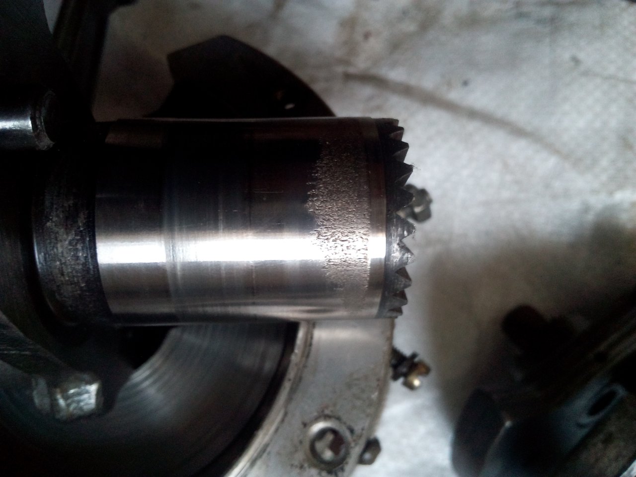

Так вот и на этом колене коррозия.Посмотреть вложение 151159
скорее всего изношены подшипники в верхней крышке картера,также как и их посадочные места.
оттуда и односторонний износ,нагрузка с подшипников в верхней крышке,перераспределилась на среднюю опору вала.
поменяй подшипники в верхней крышке,и вал сезончик еще отбегает,а там видно будет.
Пока собирать не буду. Подожду, может нарисуется коленвал хороший. Подшипники конечно поменяю.

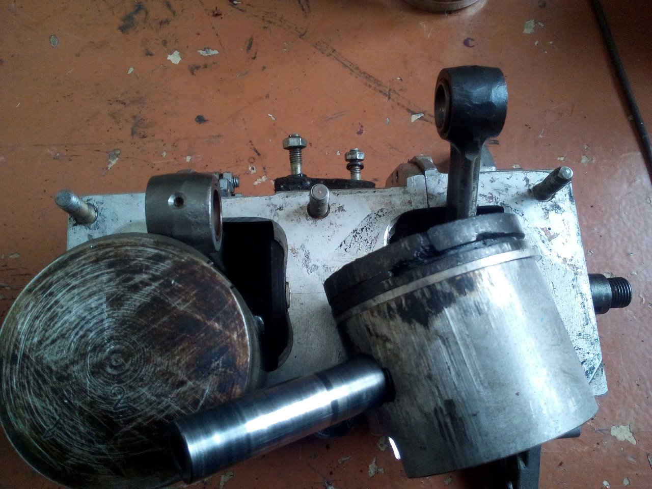

Всем привет! Вчера купил вихрь-30. Уже дома проверил компрессию. В верхнем цилиндре её не было. Разобрал и увидел такую картину. Поршню хана! Шейка шатуна синеватая! Слава Богу что гильзы в порядке. Нижний поршень хороший. Подскажите пожалуйста! Мне теперь менять коленвал из-за того что шатун синий?Посмотреть вложение 151158
движок жестоко перегрет от неисправности в системе охлаждения.
оттуда и посиневшая верхняя головка шатуна.
поршневую заклинило.
поршневую-в мусор.
поршневую-в мусор.
Да 100% не выкину в мусор!!!

при таком перегреве и последующем клине надирает и зеркало в блоке.
верхний-сильнее,нижний-слабее.
на месте,конечно,виднее.
