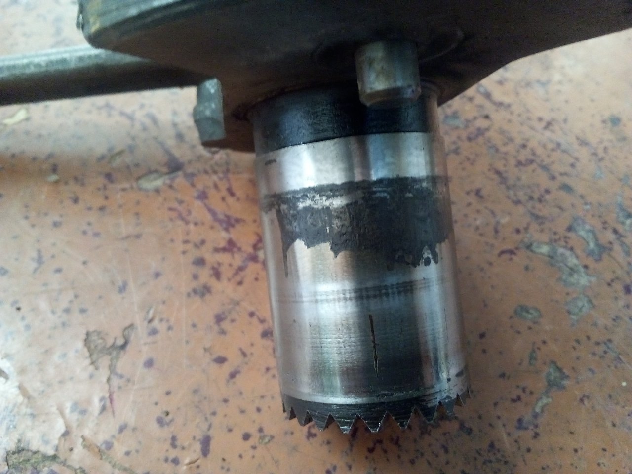

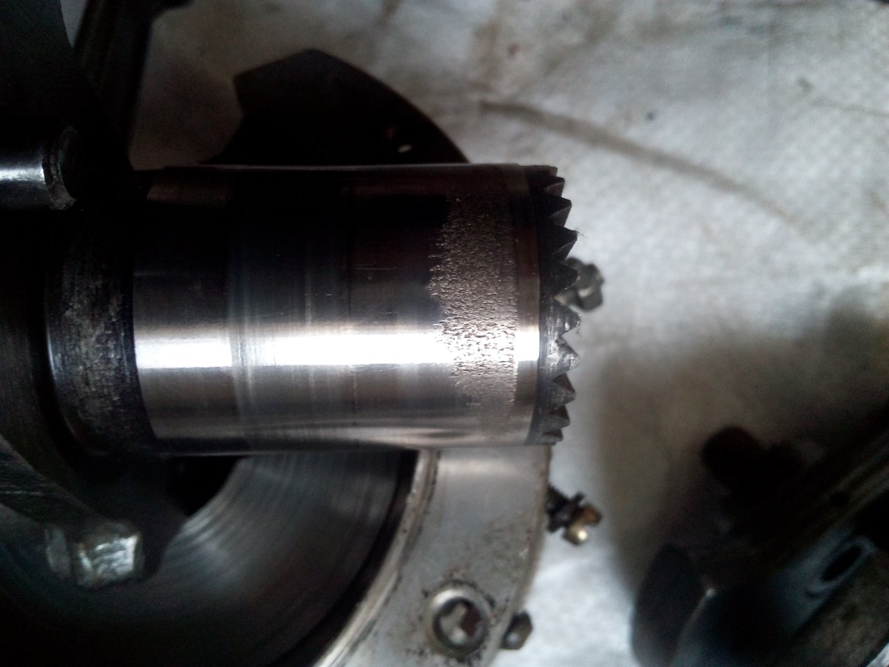

Это не коррозия, это питтинг - усталостное выкрашивание поверхности.

С этим питтингом долго не проживёт мотор?
У многих такие же коленвалы, и работают годами, сколько проходит этот можно выяснить только в процессе эксплуатации.

Ярослав. А это не говорит что коленвал маленько провёрнутый? И средняя часть трётся больше одной стороной об игольчатый подшипник.

Нет, скорее всего в этом месте пик нагрузки.

Другой вариант купить новый коленвал, если такой возможности нет, ставим то что есть.
У нас в магазине другой вариант стоит 10 т.р. Я на большое расстояние не хожу. Летом по месту катаемся. А лучше подожду когда мне второй мотор привезут (вихрь-25), посмотрю коленвал на нём. :yes:

С вихря-25 коленвал ржавчиной погрызло.

Может его шлифануть и поставить?

Сильно в минус размер уйдет. Данную поверхность достаточно сложно восстановить, но можно, для этого надо сделать "рубашку" например из обоймы подшипника, проточить шейку, на горячую напрессовать рубашку и потом уже прошлифовать в размер.

Поставлю тогда родной.
